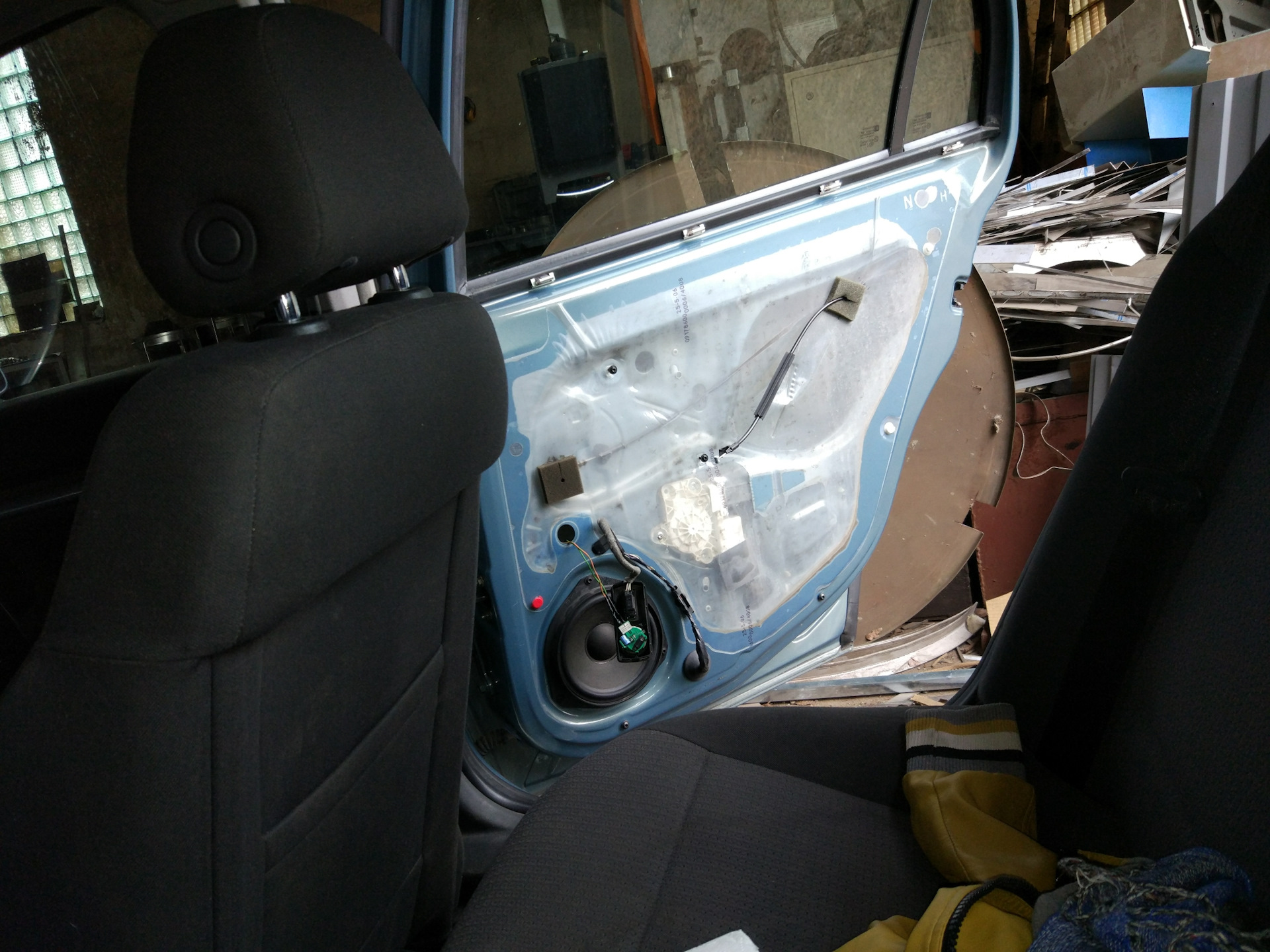

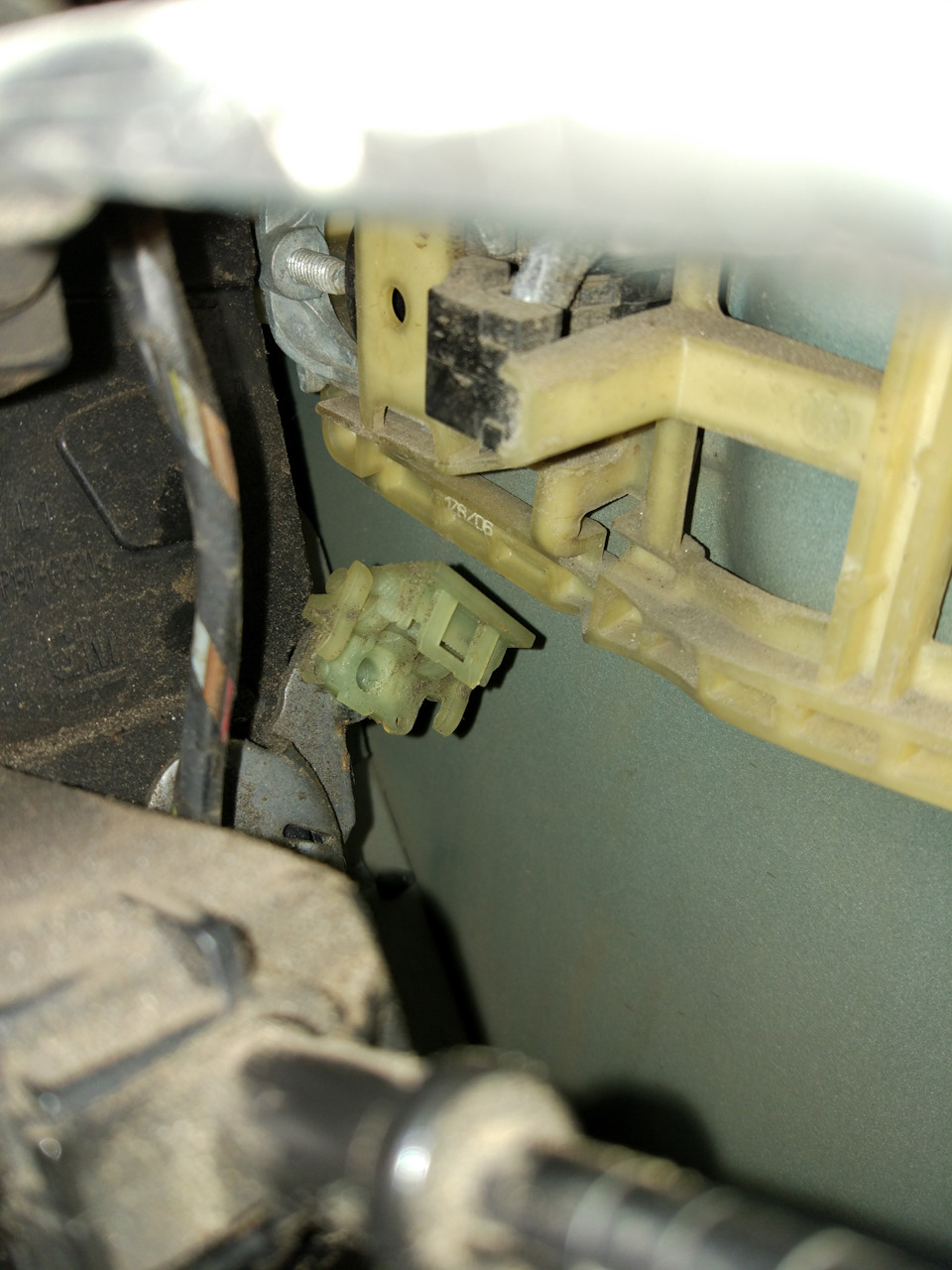

Захрипела задняя колонка оказалось она отслоилась. Решил купить типа новую, в нагрузку ещё купил задние твиты. Как все разобрал захотелось сразу сделать красиво, решено зашумить. По пути ещё починил ручку задней двери, как это сделать не нашел, только передние, пришлось думать как самому)))
Может кому пригодиться. Выниманить тягу из красного крепления и крутить против часовой стрелки не получиться, оккуратно отвёрткой отщелкиваем крепление, тянем тягу максимально вниз, что бы убрать зазор, и закрываем. После этого ручка работает как нужно.

а что за неисправность с ручкой была?
Люфтила. Кто-то дёрнул на закрытую. И проскачило. Балталась немного как гавнецо, мелочь, а бесило.

какая штатная акустика стоит на вектре?
Маркировок не нашел кроме 4 ома. Искал мощность и производителя, так и не обнаружил.
начал шумить Антару, тоже поменял один динамик, но уже жалею, что не купил что-то человеческое: динамики, конечно, дрянь… На Вектру буду собирать что-то получше, тем более к ОПЕРЕ.
ну не совсем дрянь))))
ну да, дрянь, но не совсем)…
rangrom
Я на своих нашёл только штамп GM
