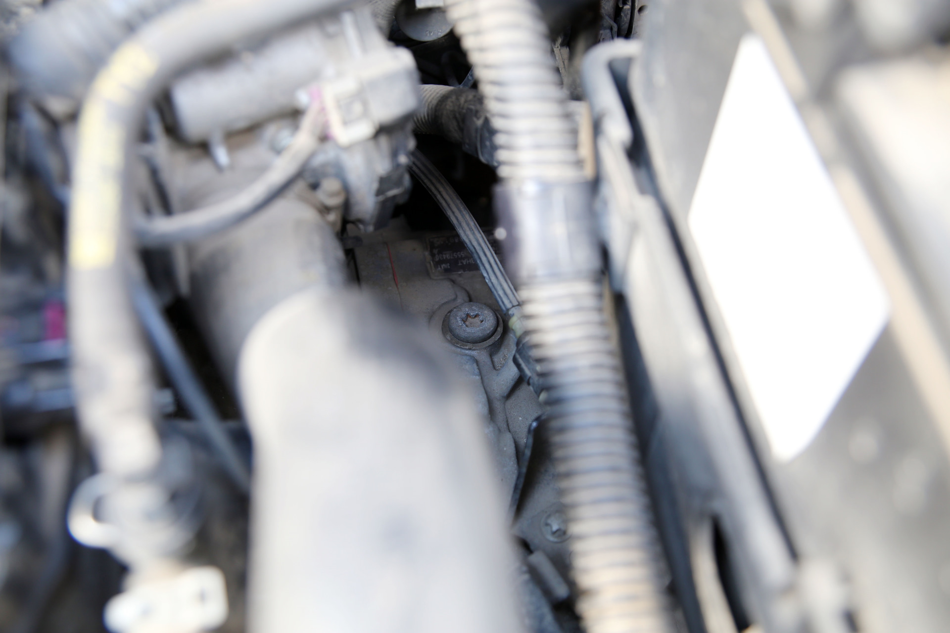

Заливная пробка — общий вид:
Буквально только сейчас читал, что человек не смог откруть эту пробку не снимая тросика переключения КП. У меня все открутилось без снятия — карданчик решает!

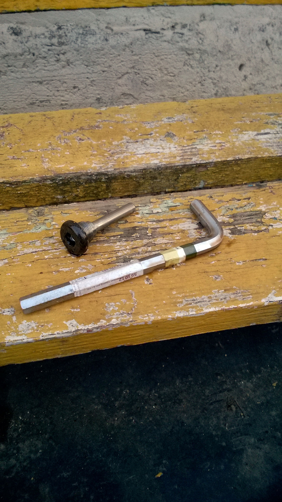

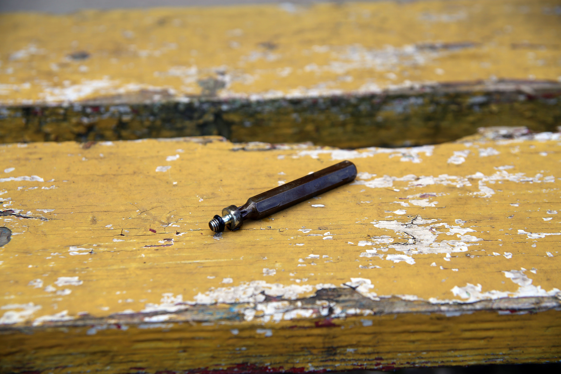

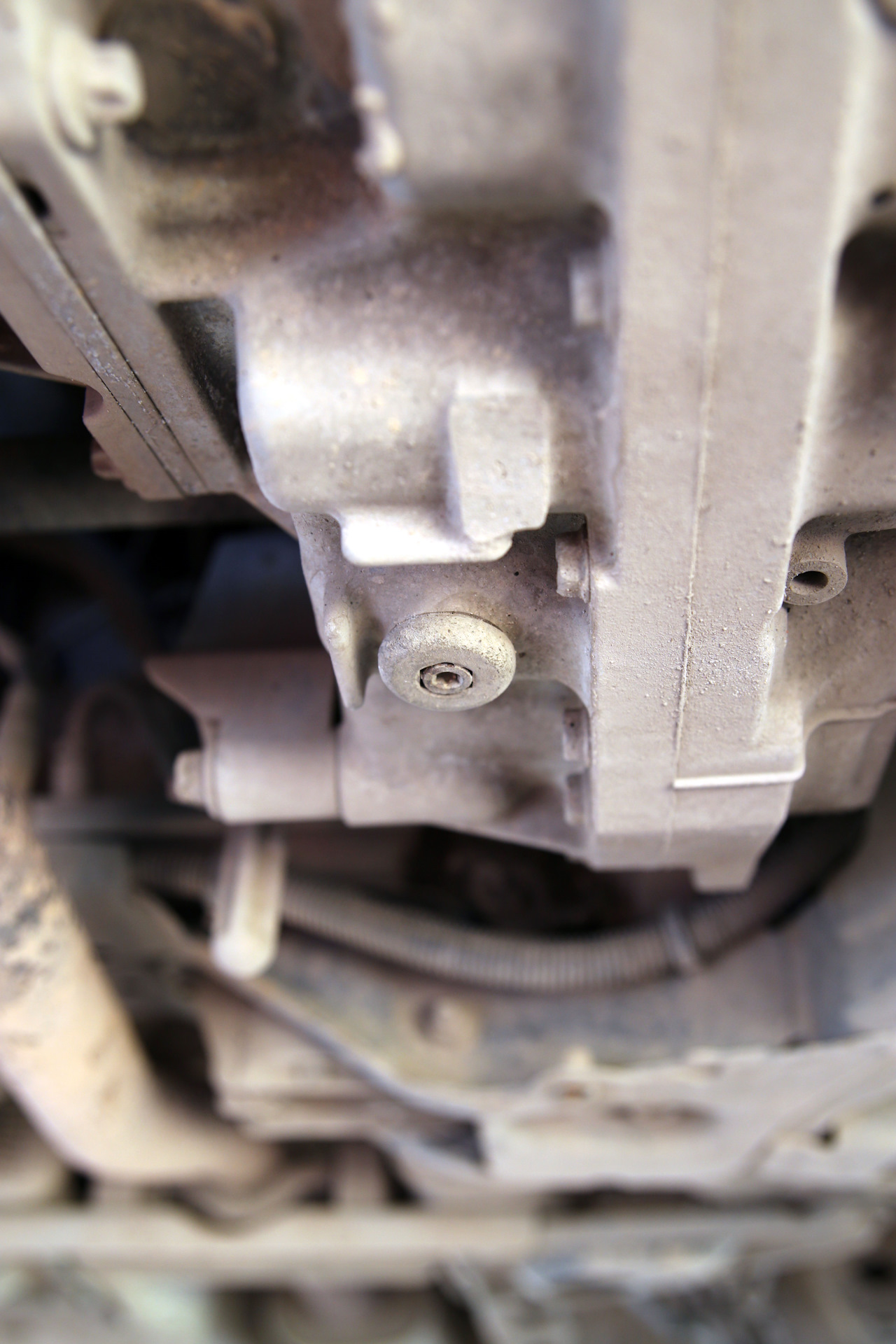

Сливная составная пробка — прячется за защитой:
Откручиваем.

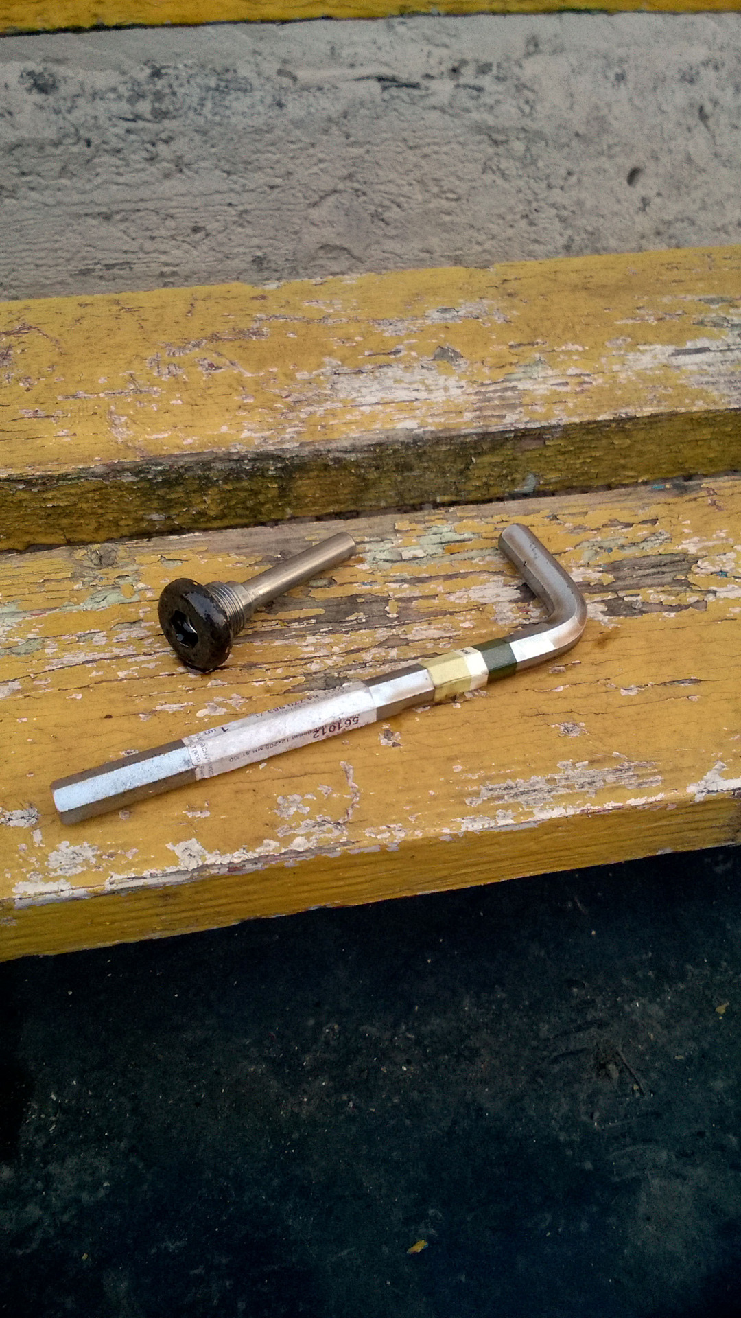

Общий вид инструмента и "пробок":

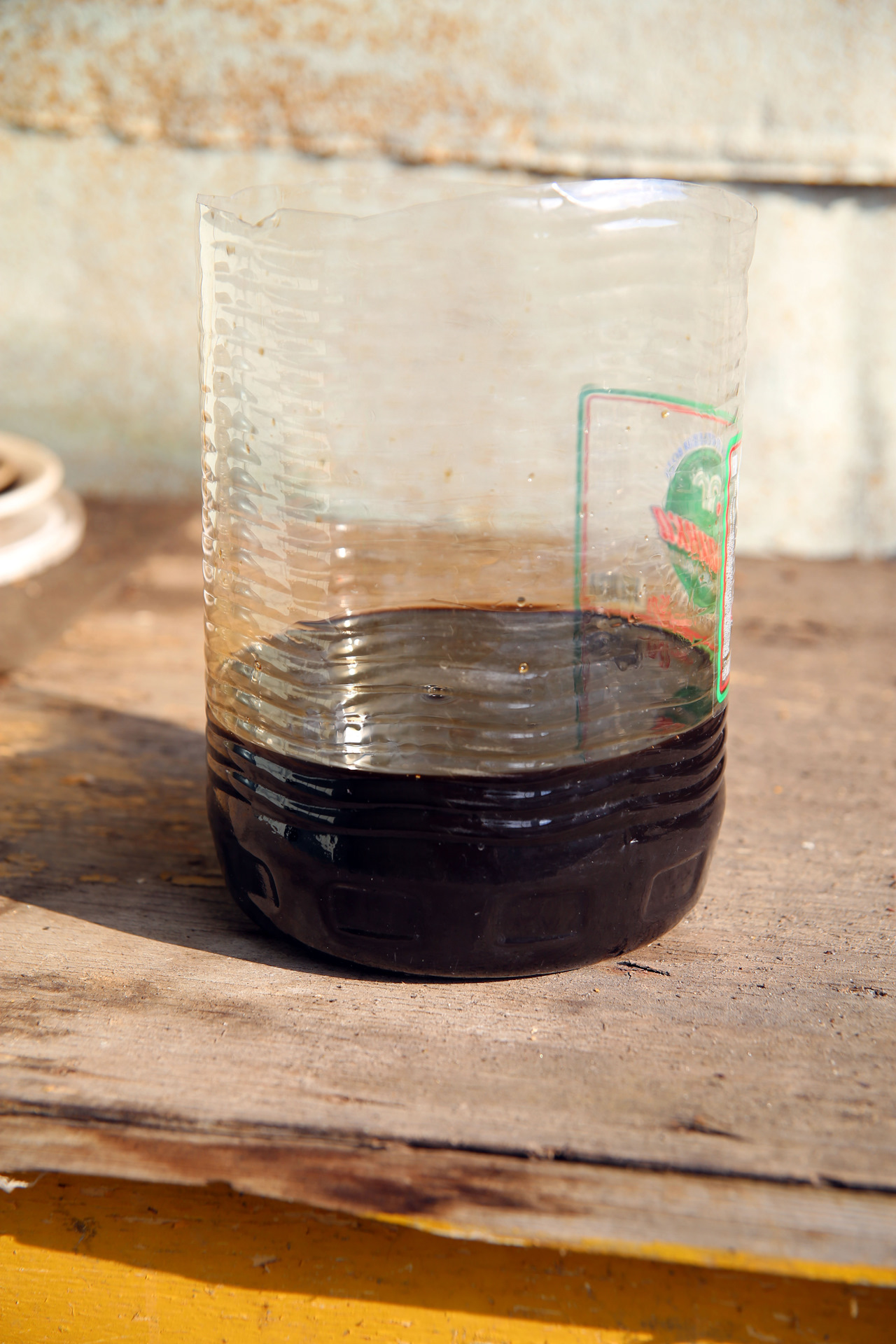

Из первой слилось 1,3 литра. Открутив шестигранником (нереальное усилие было) — слил еще 1,4 литра грязной, уже скорее коричневой, а не красной жижи.

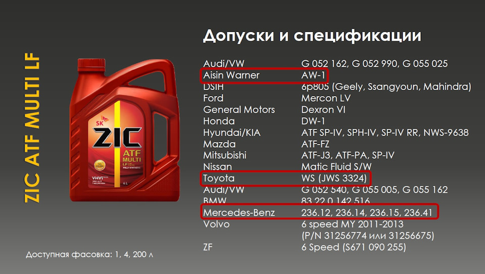

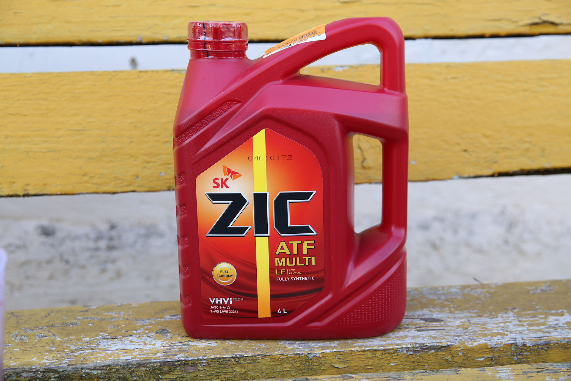

Залил новую жидкость, вот мой выбор:
Почему? Ну например вот поэтому — www.drive2.ru/b/2502638/
Тут начало. Если кратко — это масло полностью охватывает и стандарт GM DEXRON 6 и стандарт AISIN — AW-1
Цена — фантастика. Купил 2 канистры по 4 литра.
Залил ровно сколько слил. Не стал я уровень выставлять — поскольку, если так и было и работало — не мешай.

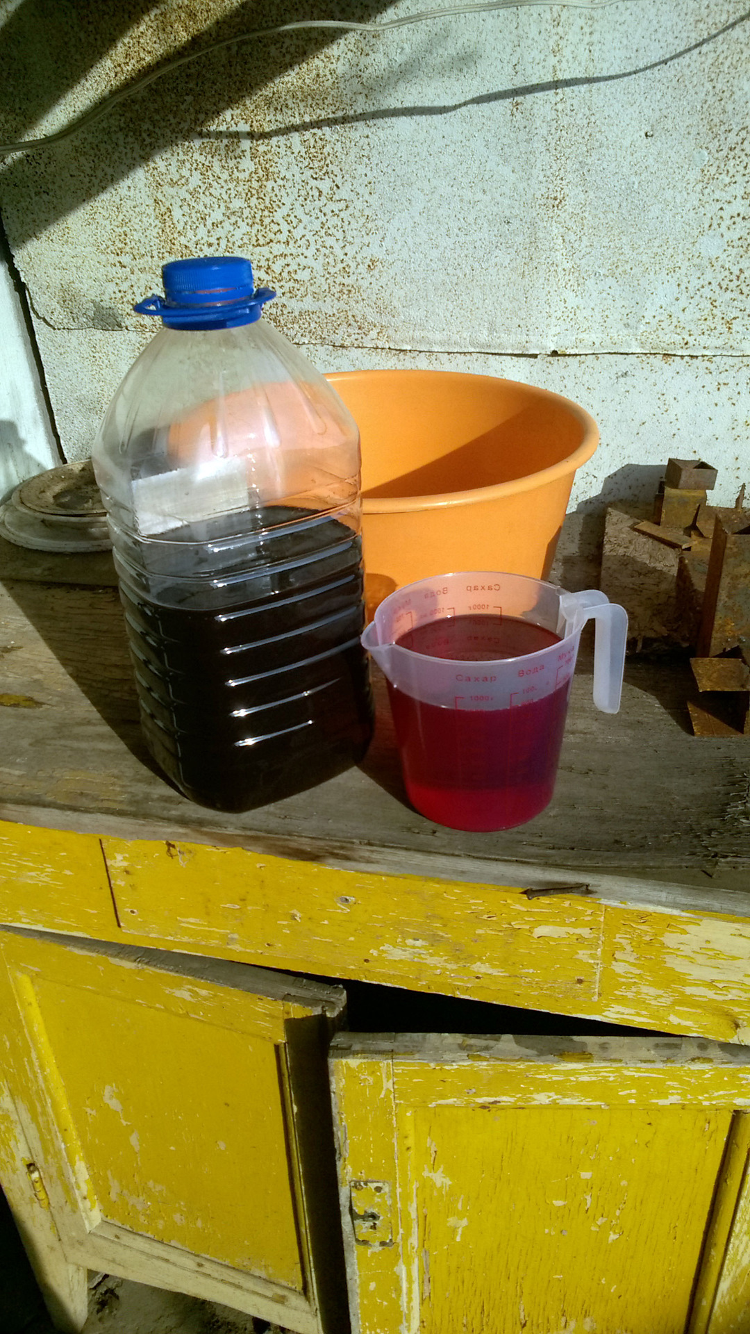

И через неделю — опять 2,7 литра.
И еще раз.
По итогу — цвет стал уже красный, темный — но красный:

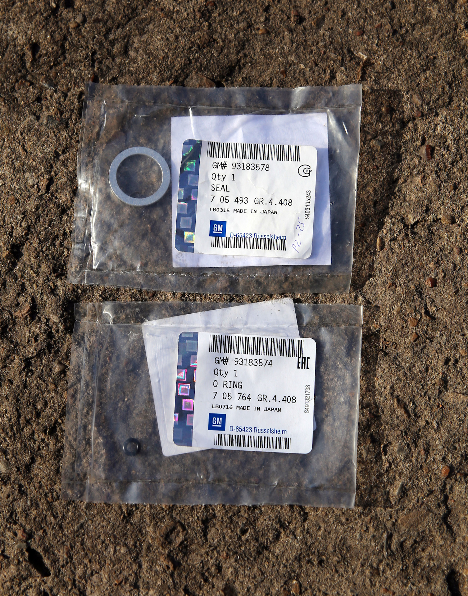

В завершении 3 частичной замены масла — поставил 2 новые прокладки сливной пробки:
Они дороги, но мне захотелось их обновить после нескольких откруток-закруток!
