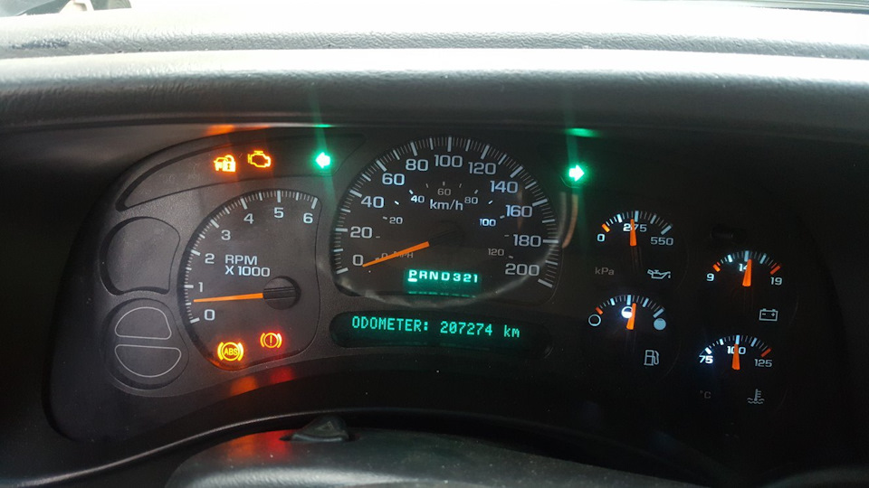

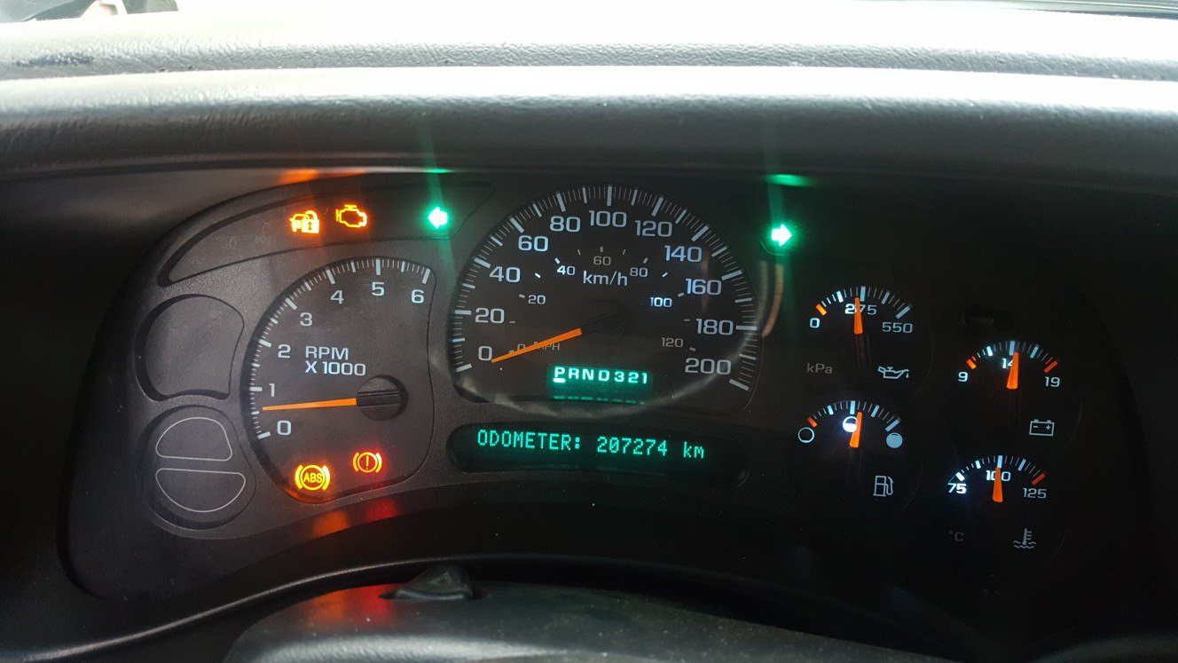

Дело было 5 мая вечером. Собрали мы автомобиль. Протестировали систему. 6 мая были соревнования в г.Чехове. И туда мы естественно планировали поехать. Заводим машину иииии…
Тадааааам. Новогодняя елка.
Горят поворотники, стопы, габариты, ближний. На нажатие педали тормоза — машина глохнет. Мотор "троит".
При отсоединении Мафа — вроде обороты выравниваются. Но елка не пропадает.
Кое как доковыляли до бокса. Благо ехать минут 10 от силы.
При пользовании поворотников, автомобиль так же глох о_О
Так мы и встали на мосту.
Но тут выяснилось следующее. При повороте руля где то на 1/5, все пропадает. Мотор работает ровненько.

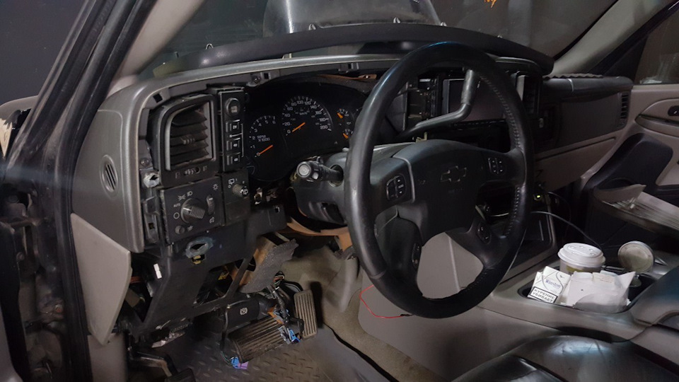

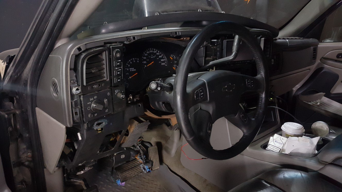

Загнали в бокс. Распотрошили по быстрому перед торпеды и рулевую.
Сначала грешили на рычаг поворотников. Но сняв его и оставив только Клокспринг выяснилось, что это он во всем виноват.
В общем внутри что то закорачивает((
Теперь в поисках. Но машина щас минимум до 10 числа без движения, ибо разборки все не работают( Вот такой вот нежданчик…
К слову сказать, на соревнования мы собственно из за этого не попали. Реанимировать пытались. Пытались отсоединить клокспринг. Но он идет в единой колодке с замком зажигания. Поэтому увы(

Ехать на разборку только со своим клокспрингом. Я все три штуки, которые были пробовал и подошла только одна, но половина дорожек не работала. В итоге новый заказал.
