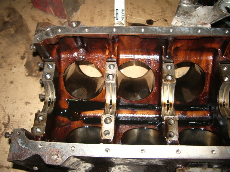

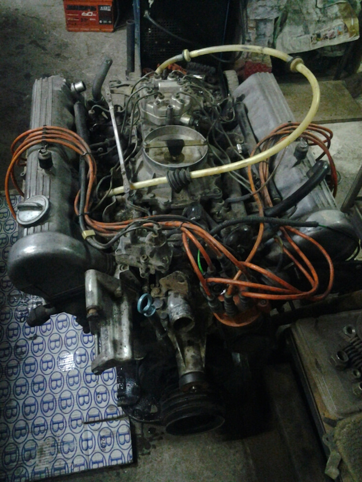

Итак, старый дымящий мотор разложен на компоненты.
Когда говорят, что лучше купить мотор, ну например, из японии, хочется спросить — что вы о нем знаете? Только то, что он как новый снаружи и то, что продавец сказал, что у него пробег 50 тыс.км. Вы это серьезно? У тридцатилетнего мотора? Фик с ним, пусть будет так, но прокладки и сальники столько не живут и вскрытия рано или поздно не избежать.

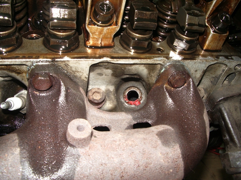

Об этом моторе мы теперь знаем все — и то, что в него залезали не меньше сотни раз, и что для очередной сборки использовали строительные болты и сопли вместо герметика, и что в нем ухерачили не одну резьбу, и что пробег у него примерно 55 тыс.км ))

Вытащили
Футорка. Кто придумал это слово?
Ну и так далее

А он ещё и оказался чище, чем я думал внутри… Ну правильно, при таком расходе масла))) Перманентно промывался считай)))

Щас в активной фазе подготовка к сборке идет. 3 недели простоя из-за поршней была. Все таки решили точить и делать мегамотор! ))
10 литров и два компрессора?))
Ну почти ))

А сделан этот мотор из алюминия (если он с w126). И нормально откапиталить его в условиях наших шараж-монтажей невозможно.
Так что лучше любой другой мотор, про который точно известно, что цилиндро-поршневая там живая. Кто-то умудрялся их гильзовать, но это уже порнография.
Или искать восьмерку с W116. По сути тот же мотор, но с чугунным блоком цилиндров.
Это именно чугун с w116 )
С чугунком всё получится.

у меня ввёртыш то же присутсвует на 8 цилиндре от старых криворуких хозяев
а длинный болт который держит распредвал у меня им сорвали резьбу в блоке и просто поставили другой под отвёртку! нарезав резьбу в самой голове

Даже хон видно, а с наварным болтом это вообще классика)))

Внизу видно, вверху уже нет )
