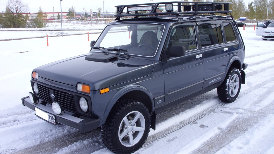

Запись сделана с небольшим запозданием. Прошу прощения.
Обычная мягкость подвески поднадоела порядком.
Шорканье колес при закрузке под завязку людьми и шмурдяком во время выездов на пару дней. Теперь это все в прошлом.
Установлены более жесткие пружины, газомасляные амортизаторы KYB, и проставки спереди и сзади.
Теперь ни что не трет, не давит, не мешает перемещаться в пространстве по выбранному направлению.
Комментарии 8
я давно себе так сделал) только без проставок, пока не требуется)
Шнивопружины?
Они самые, хотя родные тоже шнивские, но эти более жосче.
Думаю менять на новый сезон. у друга шнивопружигы не оч понравились, резаные 1.5 витка + просевшие с лебедкой и силовиком все ровно жестко
Амортизаторы какие стоят?
Обычные 21213 с удлинением перед, зад шеви
По этому просто жестко а комфорта и хорошей работы мало.
На газомасляных на мелкой кочке не трясет так, на разных машинах пробовал, разница большая
когда режем жесткие пружины — они становятся еще жестче. лучше целиком шнивскую поставить — не будет "зубодробилки", что впрочем недавно и сделано. у знакомого на кроке резаные на пол витка — разница ощутима.
