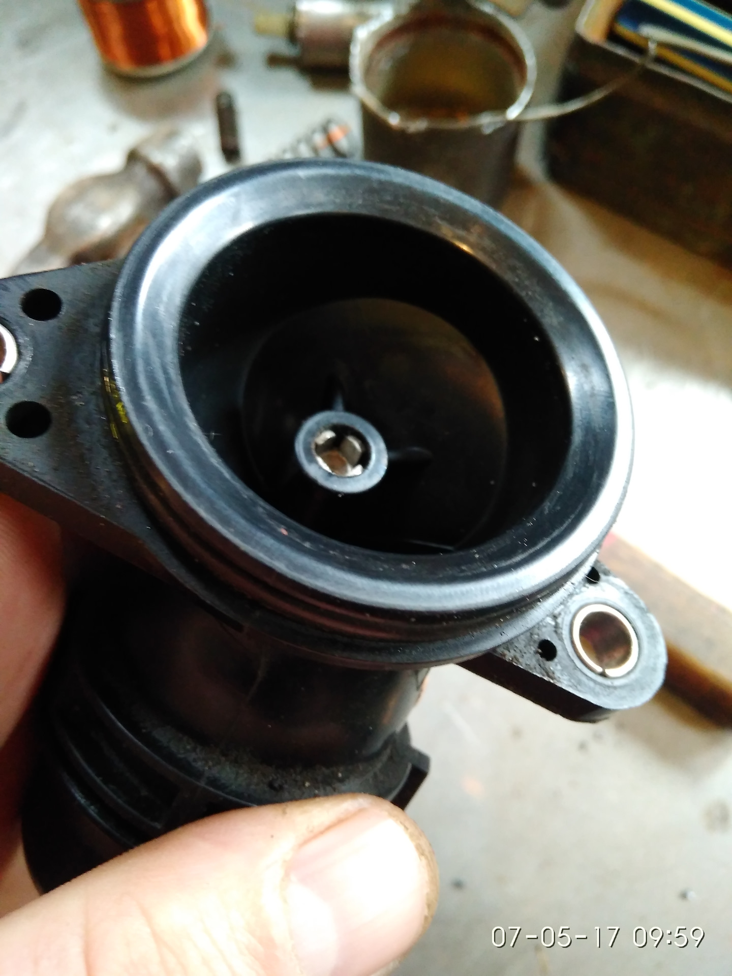

Прежде чем все разбирать решил посмотреть какой ревизии у меня термостат и как вобще это будет выглядеть. Благо в запасе имеется корпус помпы с термостатом. Разобрал, посмотрел.
Вроде все понятно, ну и приступил к разбору авто.

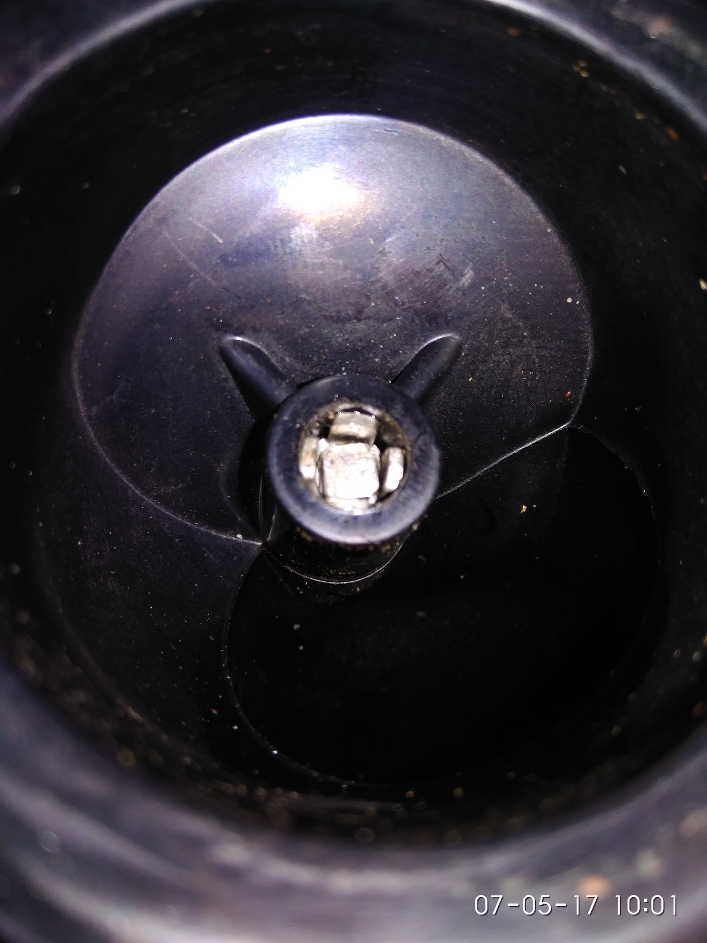

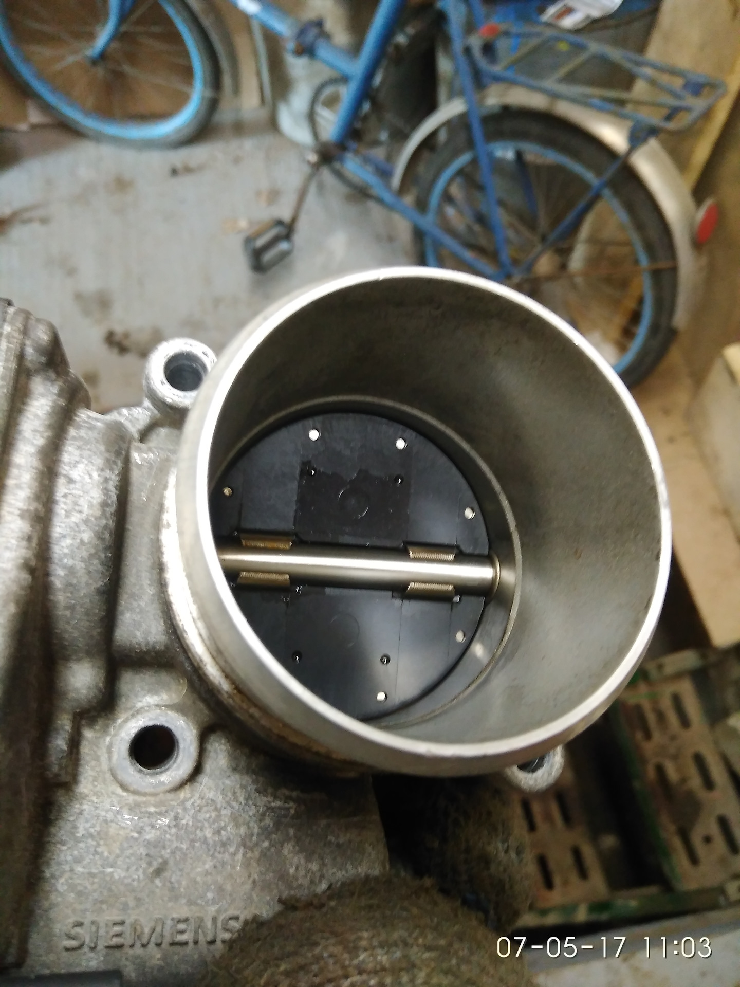

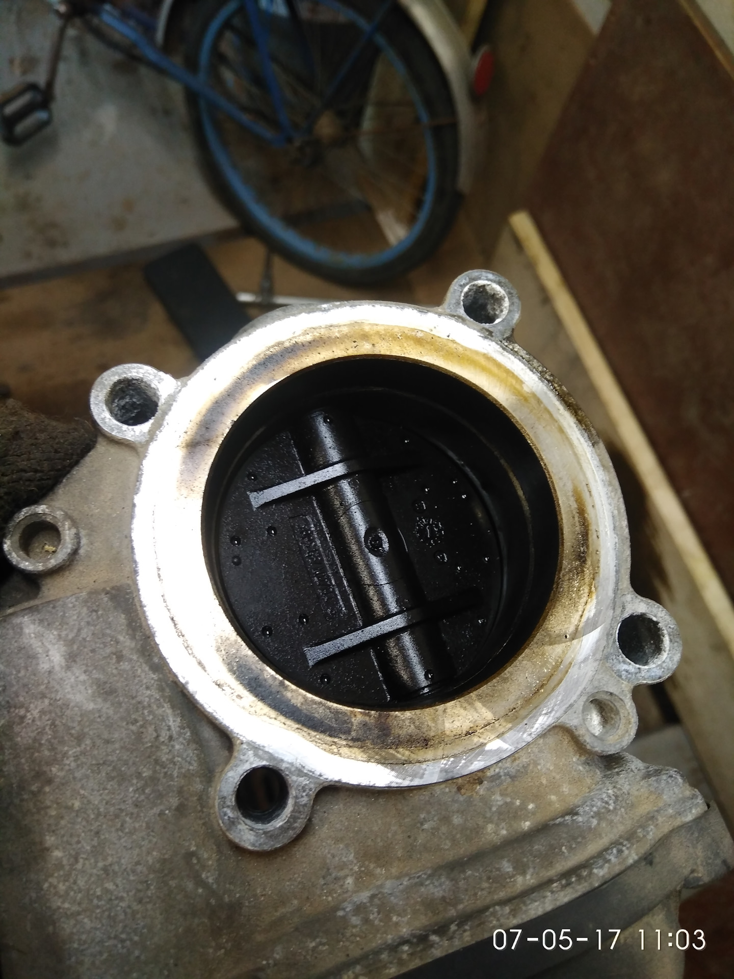

Пользовался этим отчетом. Все понятно. Снял ДЗ(ушло много времени, винта видно только 2, 2 на ощупь пришлось крутить),
Дроссель не очень засран, помыл конечно перед сборкой.

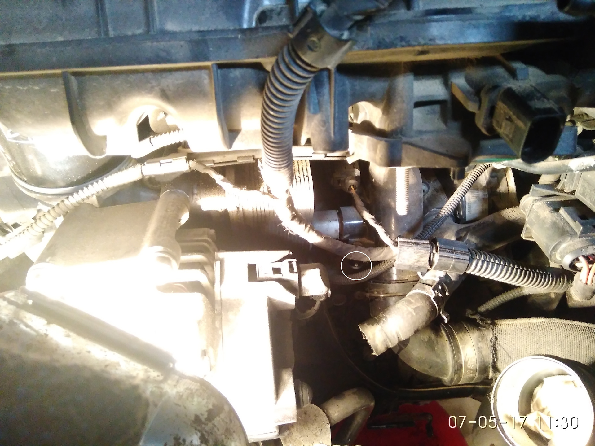

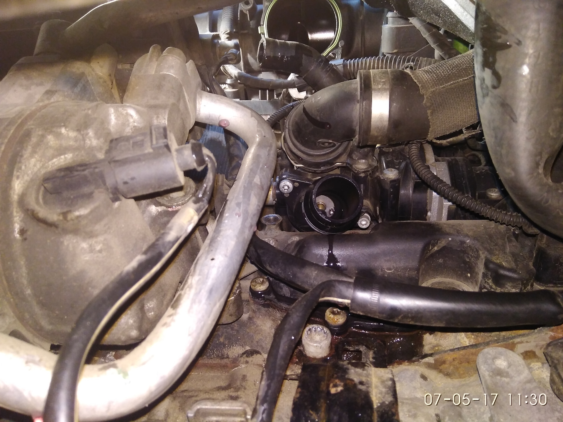

После снятия всего мешающего открывается вот такой вид

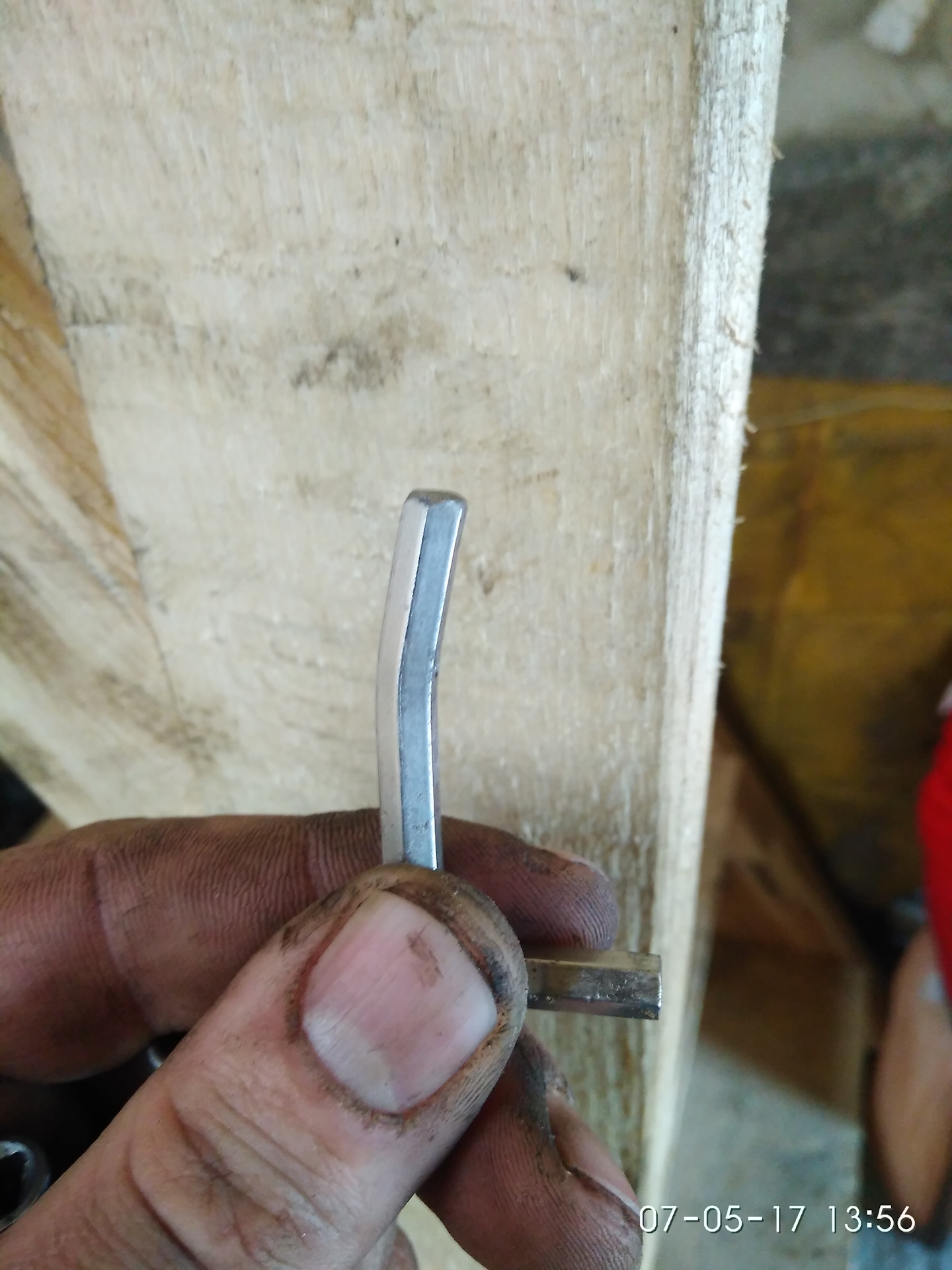

Первый винт открутить довольно просто, а вот что бы добраться до второго пришлось использовать спец ключ)
Процесс разбора очень зартудняет перекладина к которой крепится защита картера. Снять ее не получилось, сорвал на одном винту шлицы, второй трогать не стал.

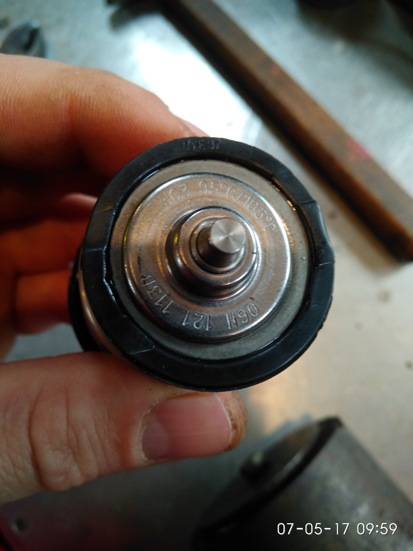

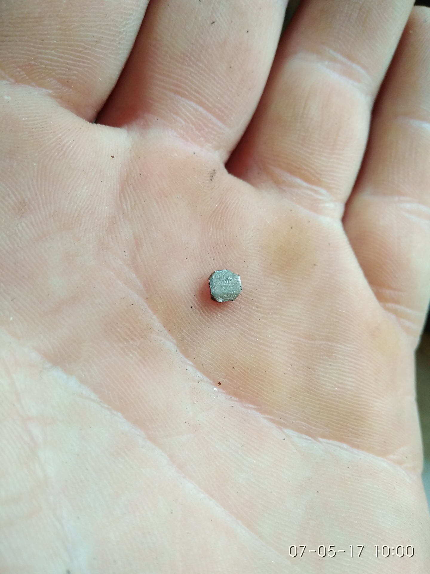

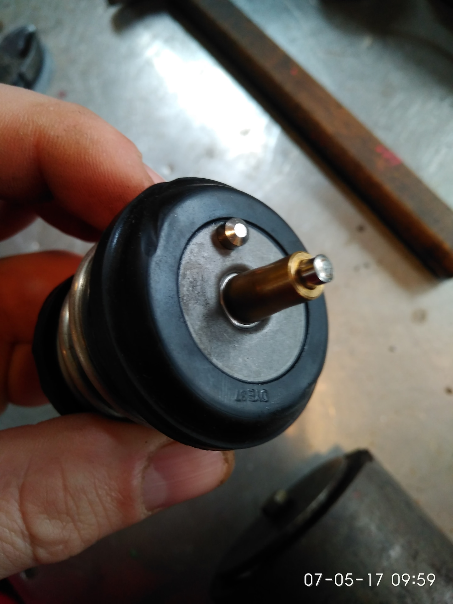

Открутил фланец и термостат у нас в руках. Вырезал пластинку, толщина получилась 1,4 мм.
и положил туда куда будет упираться шток термостата.
Кольцо новое не покупал, место посадки помазал для верности герметиком.

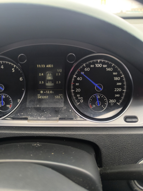

Теперь открытие термостата начинается на 92 гр. по трассе температура держится 92-93гр. Считаю что это вполне нормально.
Летом в жару думаю будет больше, так что при случае надо будет сдвинуть порог включения вентов. И вот тогда точно все будет огонь!

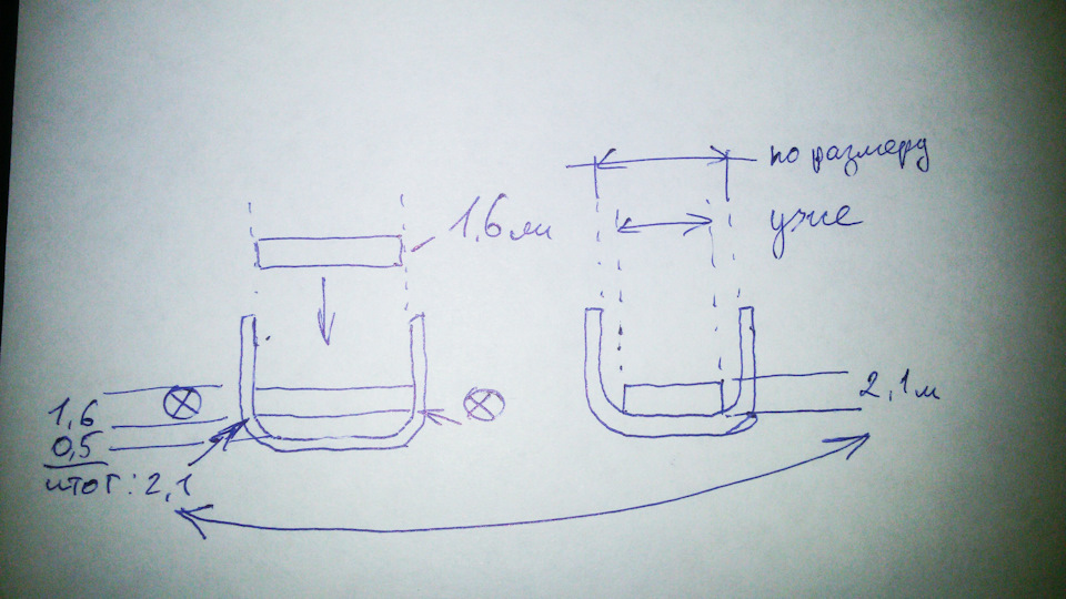

Я на новой тоже ставил. Если проставку немного меньше ребер квадратика не сделал, то она могла до упора вниз не сесть — там скругление, т.е. она села не на 1,6, а допустим на 2по факту + температуры когда я испытывал в том году были 25+, а ты скорее всего снимал этой весной.

Вот наглядней о чем я
suer
Тогда ясно, значит четко, у меня больше и температура 88-90, у тебя меньше и 92-93. Совпадает по прикидкам.
Может меньше 87 уже сделать не получится?
У Валеры 1,6 проставка у тебя 2,1 а температура одинаковая.
Там больше 3х проставку уже никак.
То что на 1,6 так же… скорее всего он щас по холодку смотрел, а я в том году на 25 улицы ;)
Ну или проставку если немного не доточить то на дно не сядет до конца, а это уже теже 2+мм

сегодня поставил квадратик 4,5 на 4,5 мм, толщиной 1,5мм, по трассе антифриз 86-87 градусов, масло 88градусов, температура на улице -2градуса
