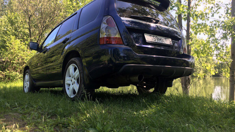

Ребята вообщем проблема такая. Ехал по кольцу 120км. До этого ехал довольно активно.
И тут пропала мощность, я остановился и вышел посмотреть под капот. На холостых все было хорошо. Я сел в машину поехал дальше, были слышны стуки как будто играют на деревянных ложках. Мощность падала в зависимости от дальности того сколько я проехал. При остановке машина глохла. И заводилась с газом в пол, так же с газом в пол я ехал сначала 80 потом 50 потом дошло до 20. И на этом все и закончилось. Машина не ехала вообще и не заводилась. Так же звук то был на каких-то оборотах то не было. Было предположение что это катализатор. Вот отодвинули пайп. Пару раз от туда пыхнуло видимо из за компрессии. И все она не заводится вообще. Что это может быть?(
И почему то стартеру уж очень тяжело крутить его. Аккумулятор заряжен на 100%

Это печально конечно. Но вот ехал ты зря. На лицо голодание движка. закусило колено. отсюда пропала мощность. и он со временем здох. Если бы не ехал дальше то можно было сыкономить. а теперь колено, вкладыши, поршня и шатуны на выброс, хону полюбому хана, значит проточка. а дальше сразу все прокладки, смотреть что там с головами ( раз голодал могли сточиться уже значит регулировака клапанов всех с заменой таблеток ( гидриков там нету). Тут же менять ремень со всеми роликами и сальниками, насос на 11мм… Короче пападос полный. Если восстанавливать то 150-170 готовь.) И это цена еще без ковки на стоковых запчастях. Проверено). Плюс стартер в адской нагрузке когда на видео заводил. мог поджечь и его. Соответственно его надо смотреть и ремонтировать.
