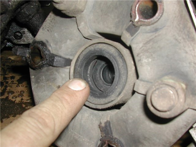

Всех с праздником, с днем победы! Заменил крестовины на переднем кардане, правда одну крестовину сломал, пришлось купить новою. Также заменил эластичную муфту, разлетелась пополам. И поменял штаны старые были все в трещинах. И опять проблема с вибрацией. Если резко нажать на газ особенно на первой и второй передачи то вибрация стала еще хуже. Я думал раздатку потеряю по дороге. А на 3 и 4 передачи в принципе нормально. Что может быть я уже не знаю куда лесть?

Я сегодня прочитал про какую то регулировочную шайбу в районе эластичной муфты. Я ее видел она была какая то вся помятая.
если речь о шайбе на одном из болтов который муфту держит, то эти шайбы идут когда покупаешь муфту и промвал в сборе, заводская балансировка, кстати это дело можешь попробывать при необходимости тож сам отбалансировать, я сам не пробывал, но при мне мужики(из тех кто механиками работали ещё когда я в школе учился) кардан новый в гаражах балансировали, прикрутили проволкой к нему квадратную пластинку в районе задней крестовины, вывесили мост, дали оборотов, есть вибрация, пластину сдвинули и так пока вибрация не пропала, потом приварили, проволка держала -два кольца, на одном закрут с одной стороны кардана, на втором с другой.В твоём случае кольцо из проволки можно затянуть поочерёдно на каждом из болтов и на каком вибрация станет меньше уже поиграть с весом проволки, а затем заменить её шайбой
Спасибо. Но я про резиновую шайбу которая одета на гайку где крепится муфта. Я просто не знаю как это называется).
эт фигня, влияет если только на отсутствие грязи и я тож понятия не имею как она называется, но это скорее кольцо а не шайба
Да кольцо я ошибся).
