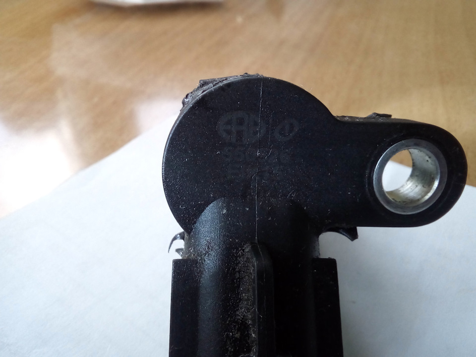

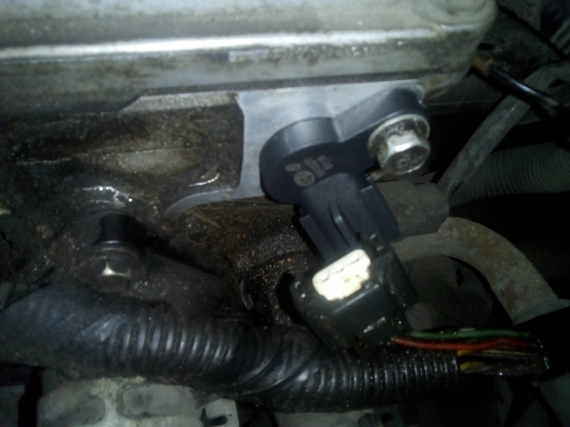

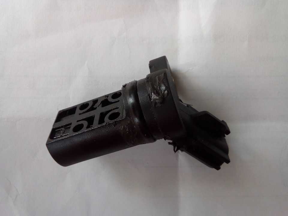

Ранним пятничным утром Микра с трудом запустил двигатель, но в следующий раз загорелся джеки чан. Вроде в работе двигателя ничего не поменялось, ну думаю ладно. Наступил понедельник и Микра перестала заводиться, приехал знакомый подключил комп и вот ошибка Р0340. Съездил в магазин и купил ERA 550526 ( датчик положения распредвала ). Старый датчик был той же фирмы, что и новый и плюс через него моторное масло сочилось Заменил сам за 10-15 мин.

на днях поймали такой же глюк.
утром приехали на работу, вечером запустить не смогли.
утянули на галстуке на стоянку.
сняли верхушку, проверили что топливо до рампы доходит, но свечи сухие.
искры на свечах также не было.
сняли фару, посмотрели преды на форсунки и зажигание, все целое…
утащили на эвакуаторе в сервис, там диагностикой нашли этот датчик, заменили на оригинал…2830 р плюс работы на 2400р.
пробег 176 т.км., 2007 г.в.
датчик к слову тоже был в масле
Ставить ширпотребную эру и удивляться потом что проблемы остаются.))))) Скупой платит дважды)
Я тоже ставила ЭРУ. В итоге оказалось, что с ними как повезет. ЭРУ меняли 3 раза на новые и они все через месяц-два выходили из строя и машина начинала заводиться с 3-5 попытки. Раскошелились на оригинальный датчик — больше проблем с запуском не было.
Когда только проблема началась я думал заказать оригинал или делфми, но датчик подвёл меня и пришлось купить ЭРУ.
Я на всякий случай пишу, потому что мы долго не могли понять в чем проблема. Вроде датчик меняешь — чек не горит, а проблемы с запуском вновь и вновь появляются.
