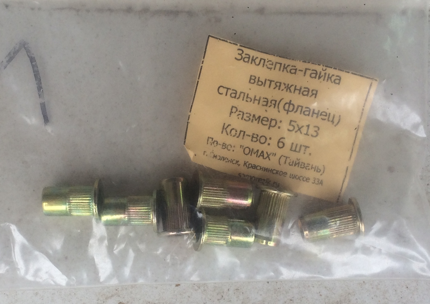

Далее воодушевившись постом Владимира Wowik-caSpeR по резьбовым заклепкам тыц я начал вынашивать план по внедрению их. На рынке они были найдены по цене около 10 рублей за штуку:
Потом пересмотрел кучу видео по их расклепыванию, ну очень не хотелось расклепывать их болтом с подшипником…и о чудо выход был найден: оригинальный клепальник VAS 5073 А
Кстати оказывается клепки есть не только гайки, но и болты (это для совсем чумачечих феншуистов).
Сверлом на 7 мм были просверлены отверстия в кузове в нужных местах:
края закрашены оригинальной краской пару раз, при расклепывании краску наносил еще и на саму клепку, чтобы не наносить герметик, вот что из этого вышло:

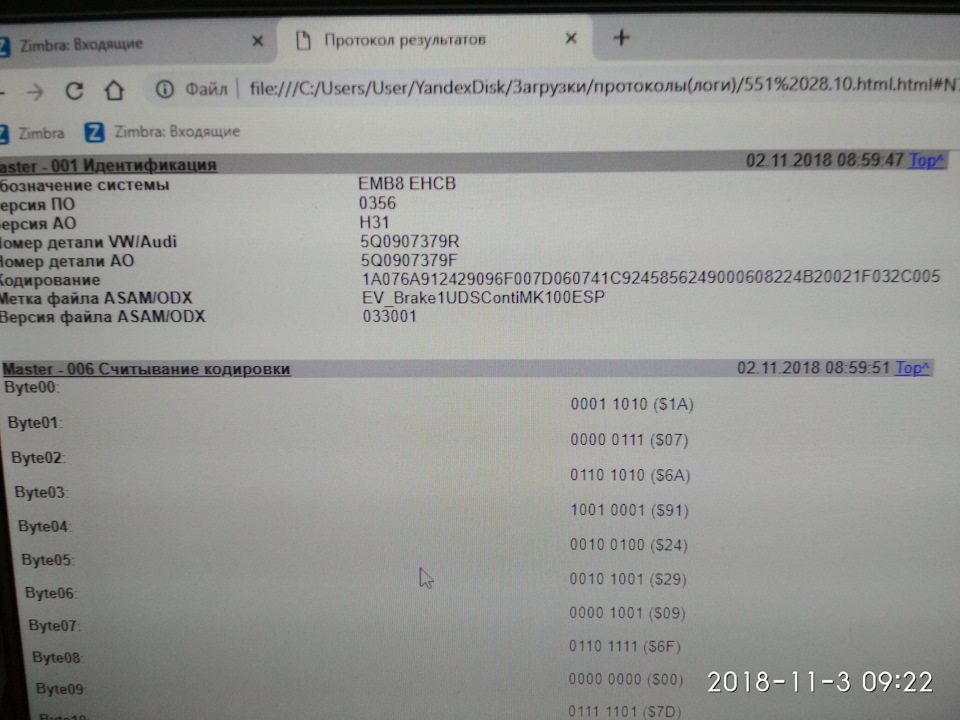

Подсоединил CAN шину, питание…и начал запускать…Инженерка моя на тот момент "хворала" и поэтому параметрию пришлось залить VCP от другой машины. Далее закодировал радары, тормоза, 5F, панель и парковочный ассистент. Появилось меню ассистентов, но галочки там не нажимались и он посылал меня далеко…

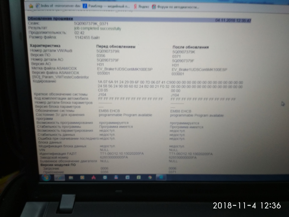

Оказалось, что нужно перешивать блок АБС:
И после этого все пошло:
По убирал ошибки в блоках — ошибок 0.

Артём, привет, так как у нас с тобой похожие машины, ну кроме АКПП, значит мне тоже придется шить 3 блок?
Привет, Если блок старый то да придётся шить до 379К его, иначе никак))
Инженером прошью?
Пришли какой сейчас блок стоит и какое по фото.
Вот
Да, перешивать надо в 379К_0371 инженеркой, только смотри все по слетает и кодировки и калибровать заново нужно ж85 и датчики продольного и поперечного ускорения и править адаптации иначе ошибка будет)))
Ну это сервисом поправимо? Да?
Да конечно, там в адаптациях в конце при прошивке включается ассистент движения с прицепом или как то так, вот его надо выключить) сравнишь со старым протоколом и увидишь)

Флеш надо посмотреть дома на мой блок, может и есть у меня, сейчас на работе, вопрос, смогу ли я Одисом прошить, или необходима будет замена параметизации?
На флешах все есть, если нужна будет я пришлю, параметрии в абс нет, одисом превосходно все шьётся)
