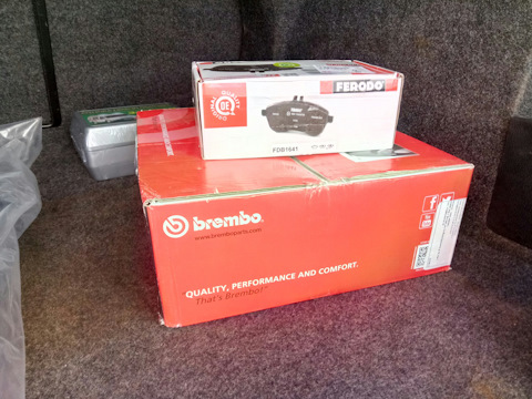

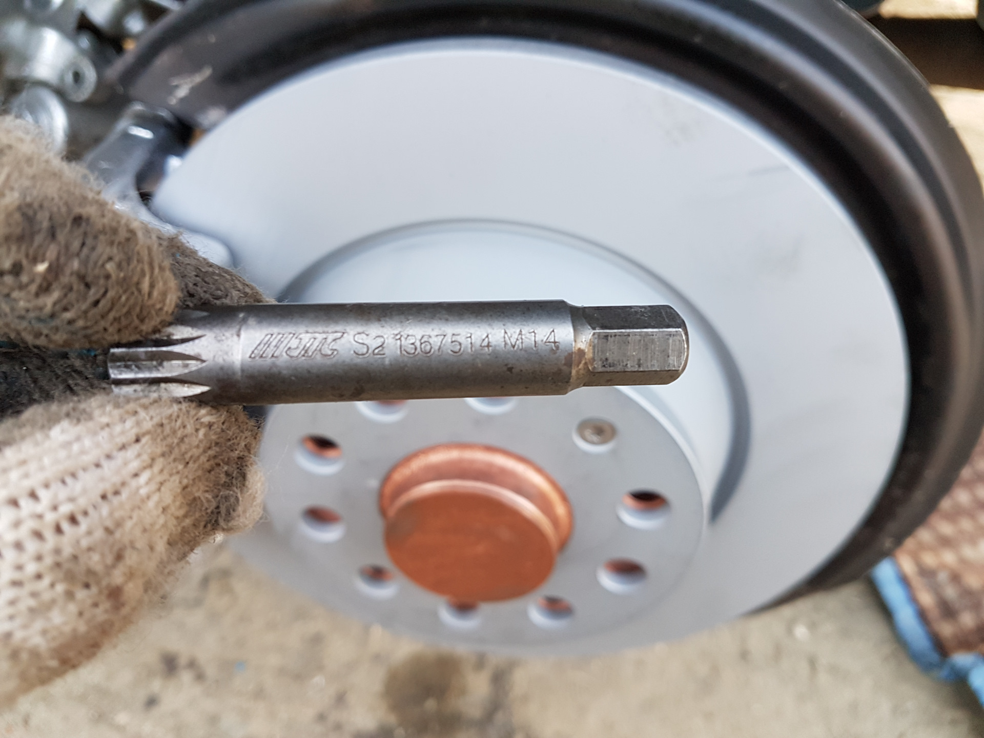

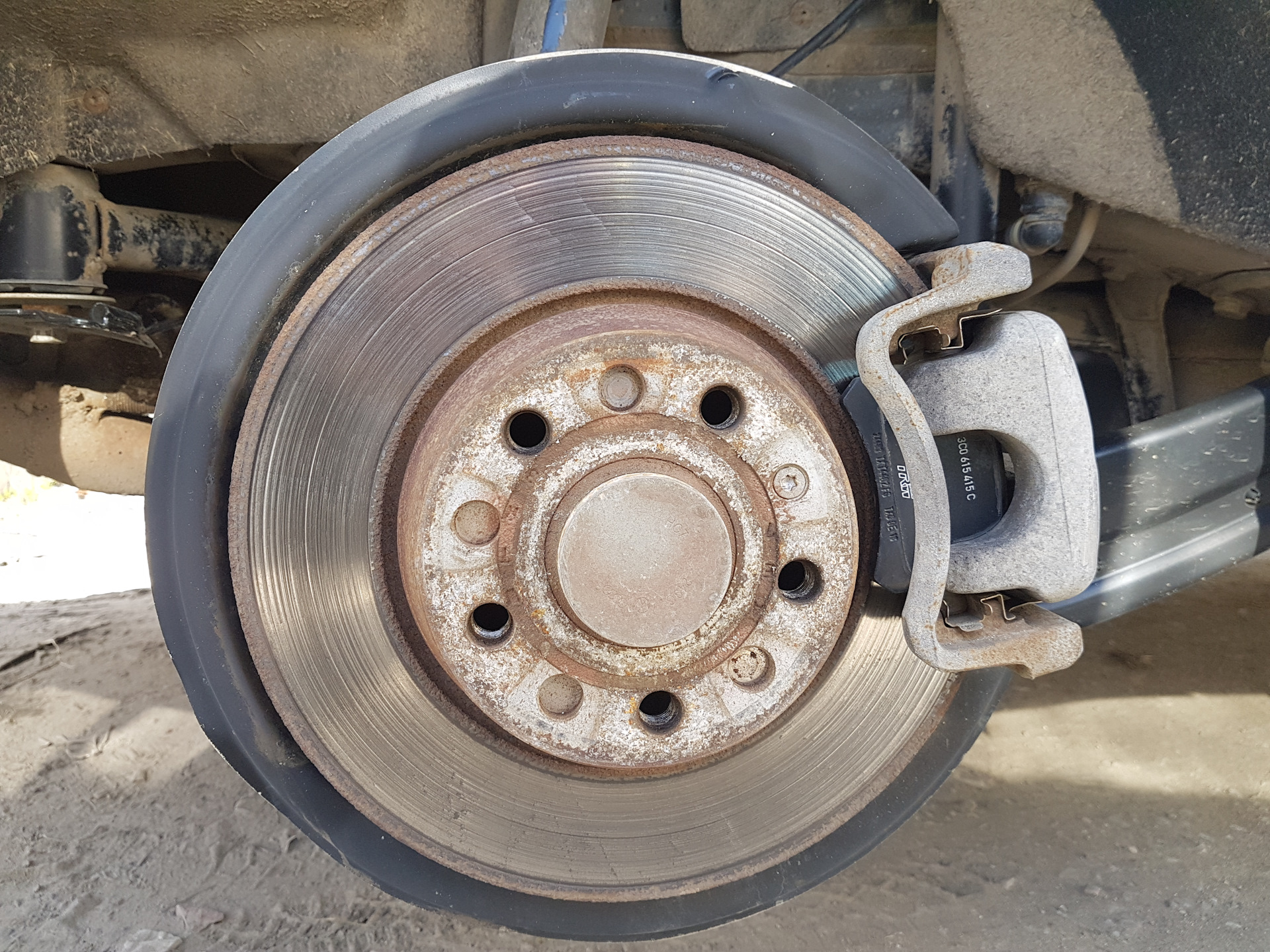

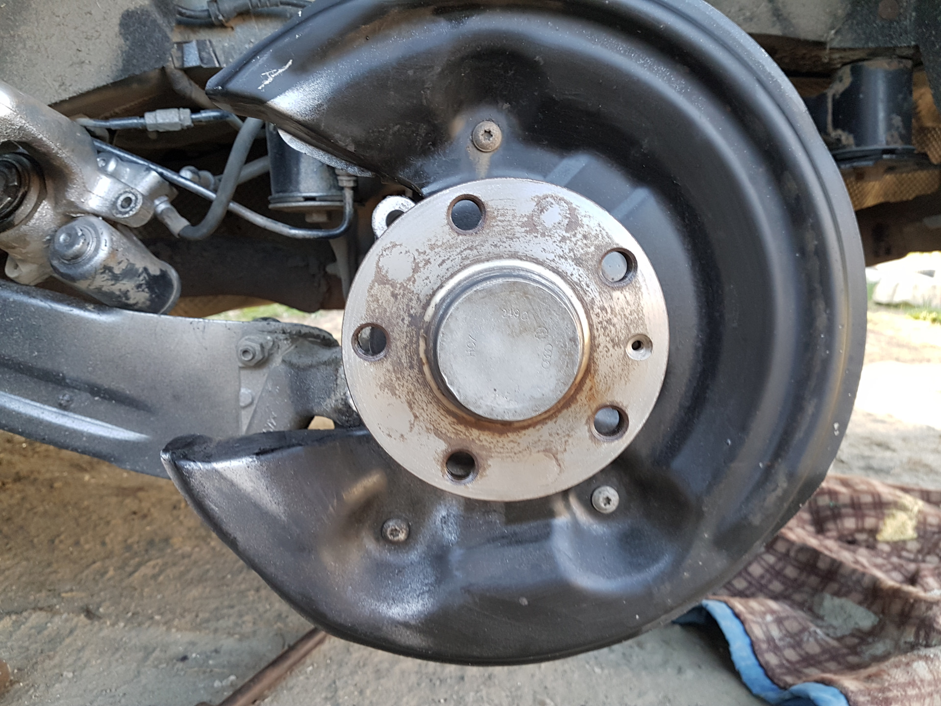

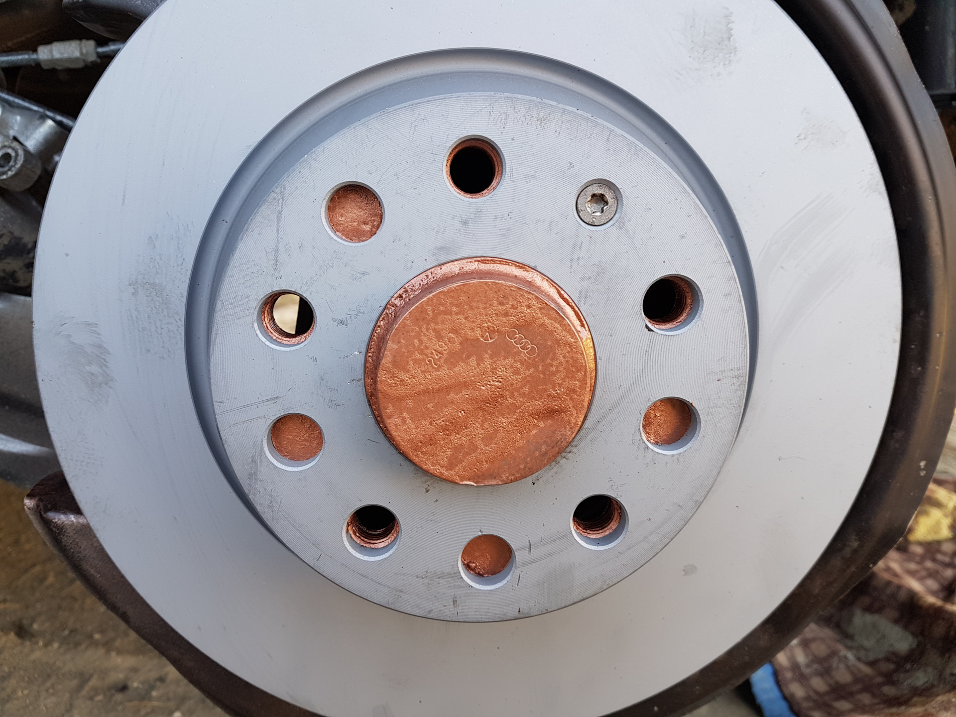

фирму дисков выбрал уже давно из опыта собственного, данные диски стоят спереди ну вот и пришло время и задние менять)делал сам около дома, но скажу сразу есть подводный камень))))а именно нужна спец головка а она только в большом наборе многогранников идет которой нужно отворачивать тормозную скобу

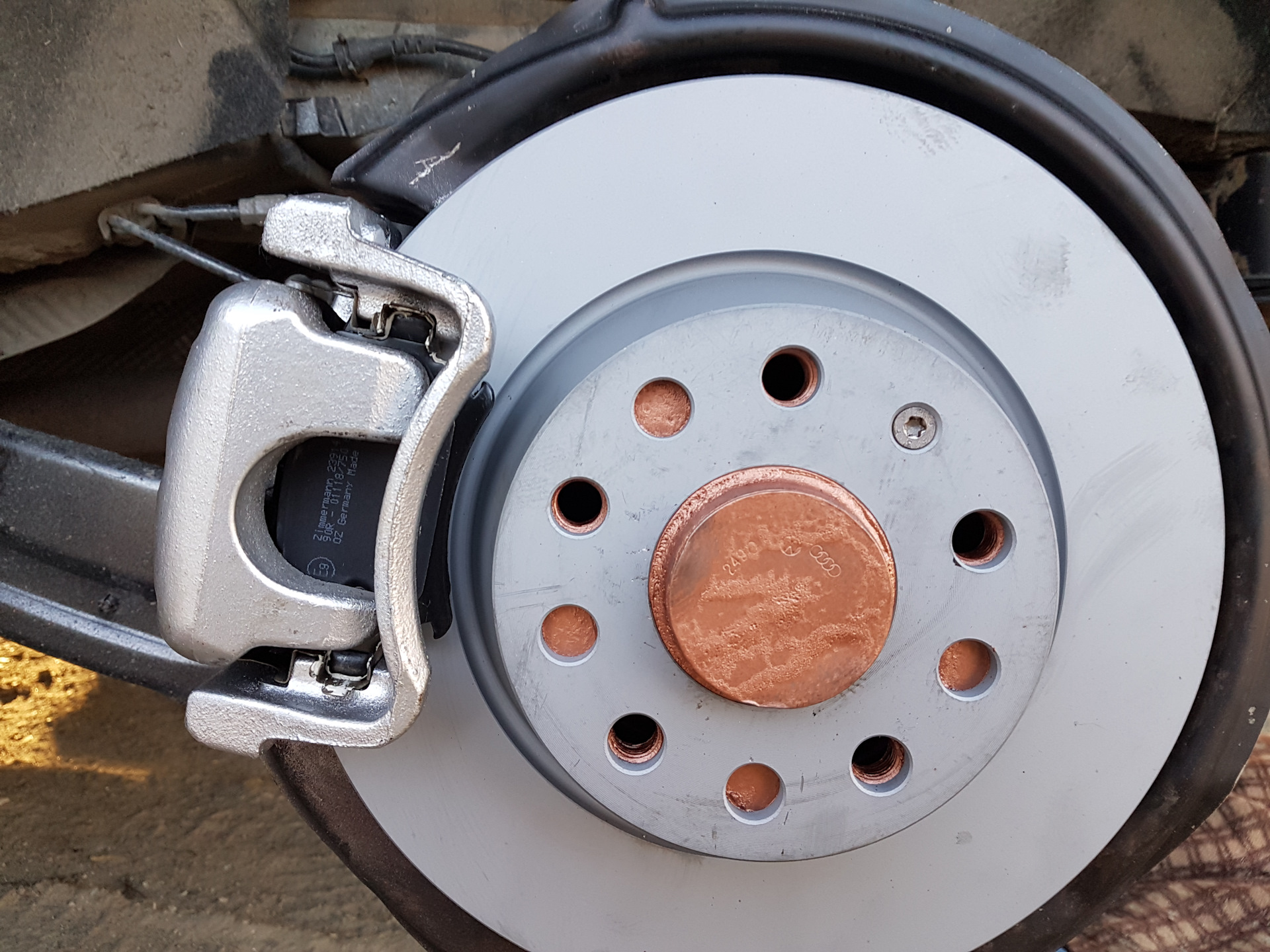

вот мои старые тормозилки

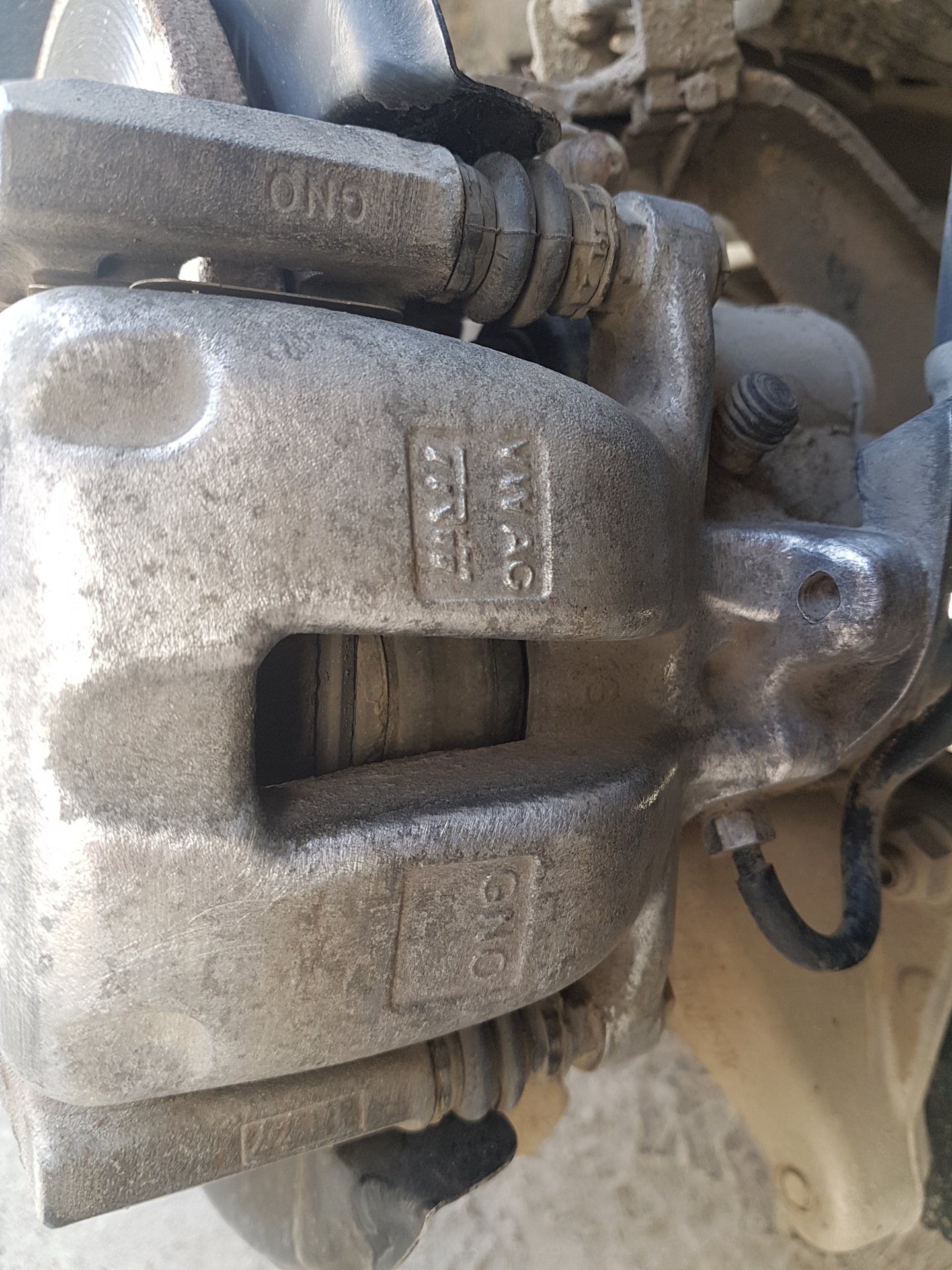

задняя тормозная система TRW

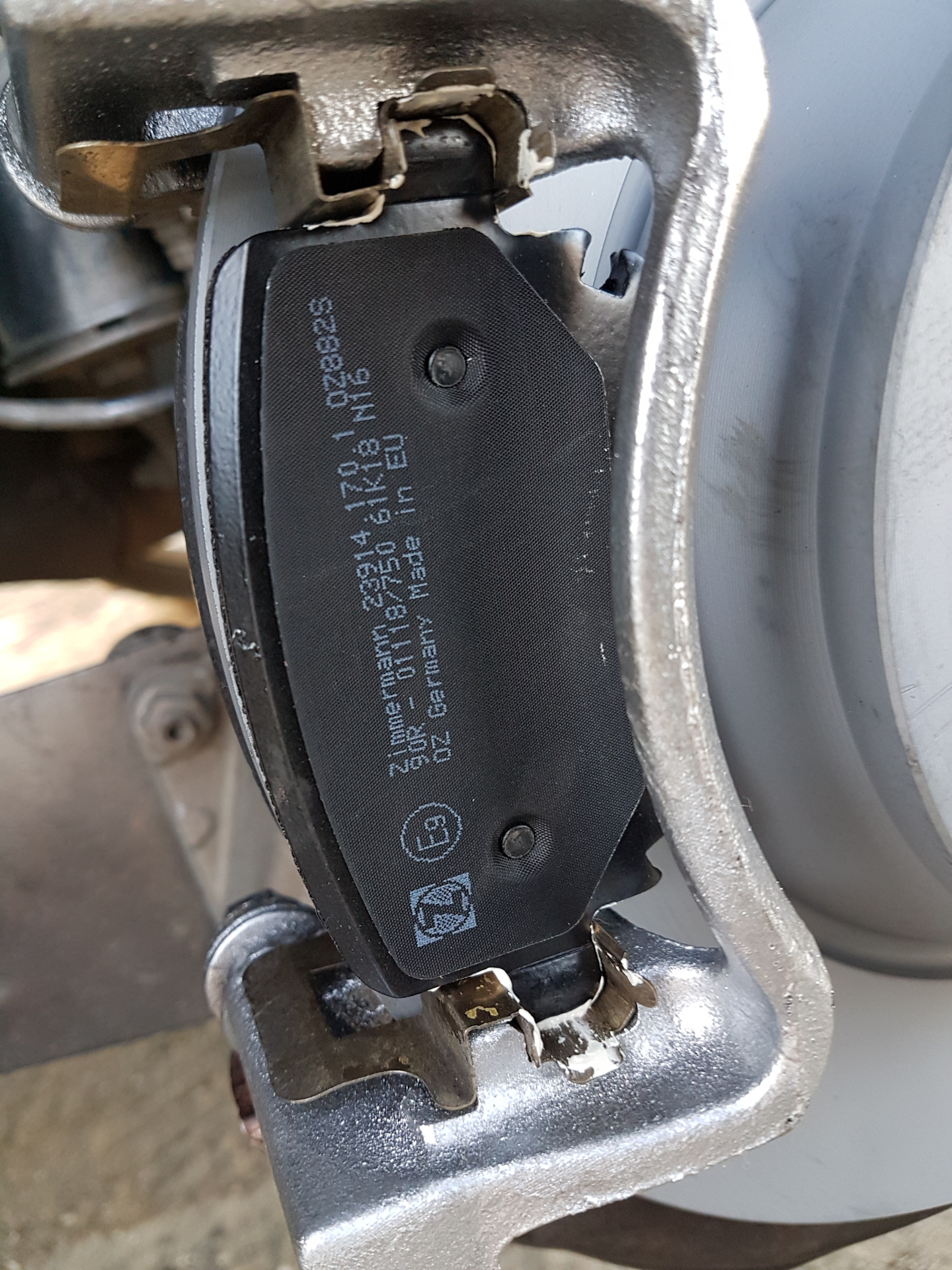

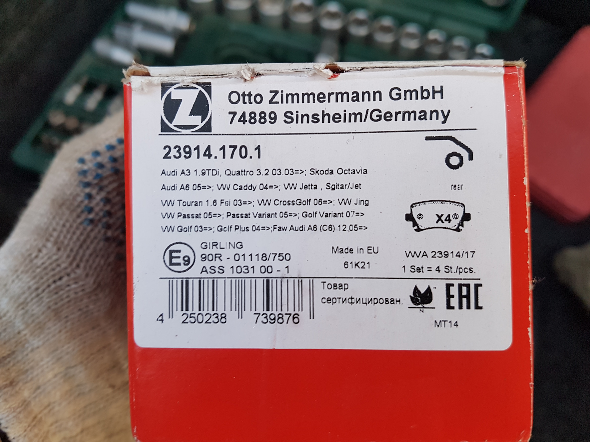

тормозные колодки Zimmerman
номерок колодок

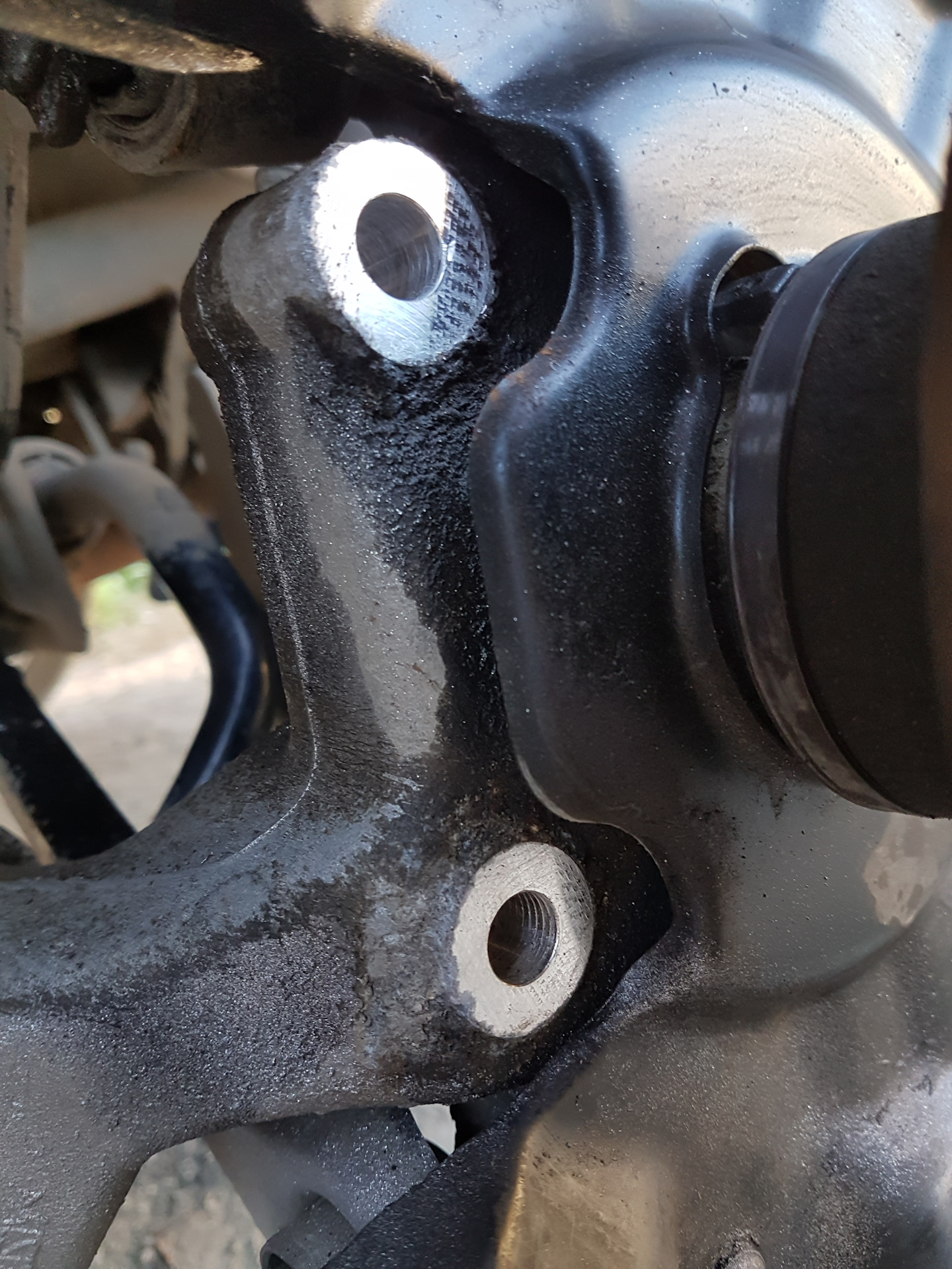

расписывать особо не буду колодки все меняют, но при замене дисков вылез подводный камень как я уже говорил, а именно отвернуть скобу пришлось звонить брату что бы он съездил к своему знакомому на СТО и попросил эту многогранную головку, но ребята на этом не все))))отвернуть скажу я вам было их трудновато так как лежа под тачкой особо рычага нет ни какого, но все-же удалось

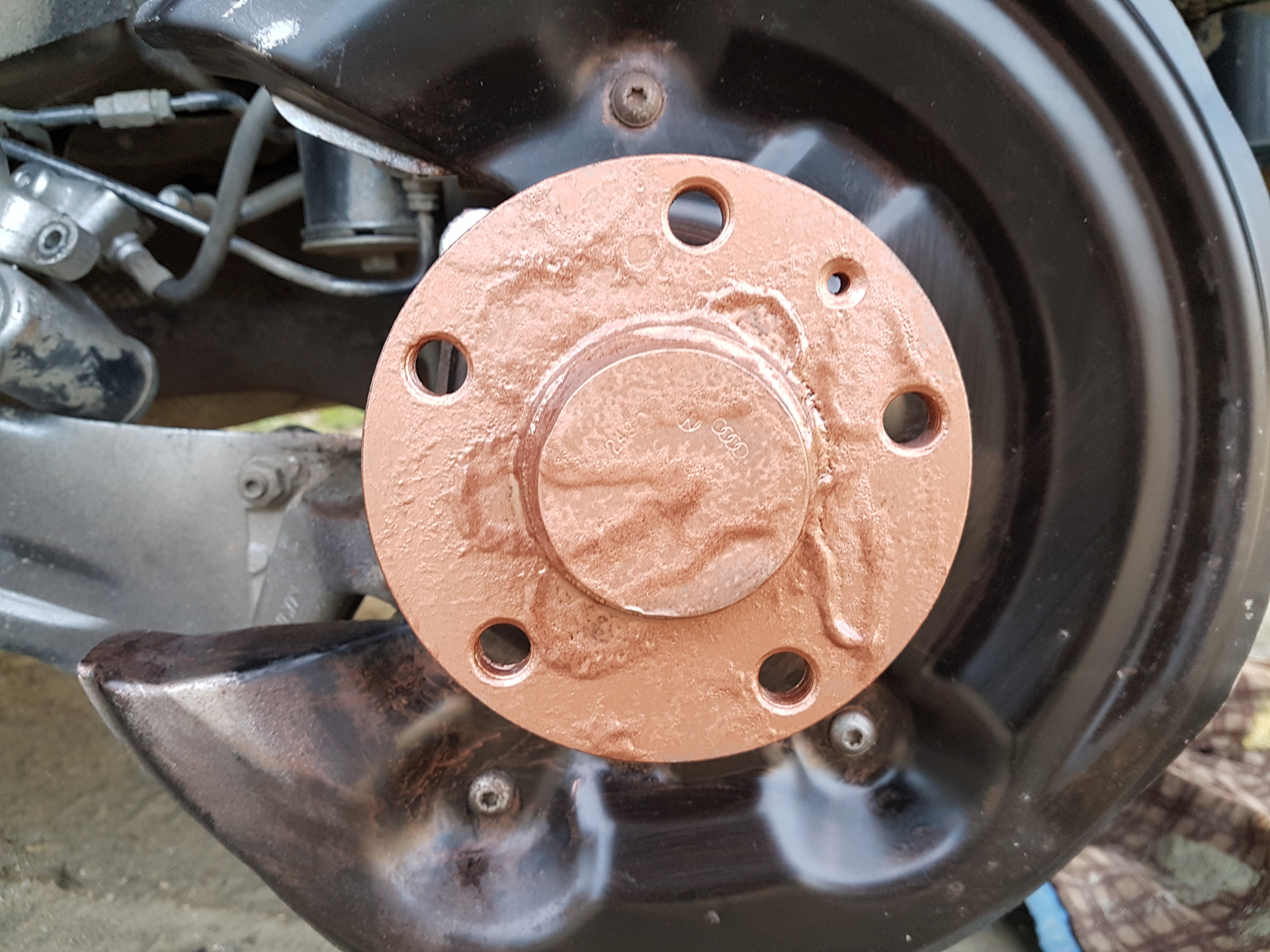

после того как все сняли зачищаем ступицу
далее обработал медным спреем ступицу
диск на месте
перед сборкой я покрасил скобу и суппорт чисто из эстетики, места где соприкосаются в скобе смазал силиконовой смазкой МС-1600 тоже убедился на собственном опыте, что не черствеет сохраняя свои свойства
собственно все в сборе )

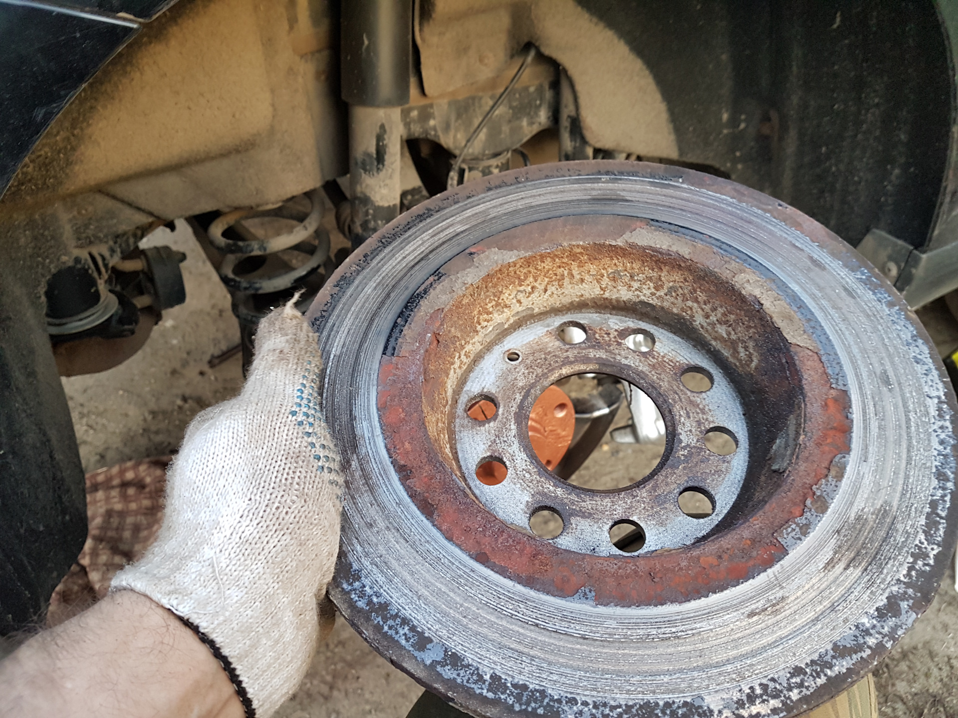

внутренняя сторона у старых дисков уделанна в щи)))

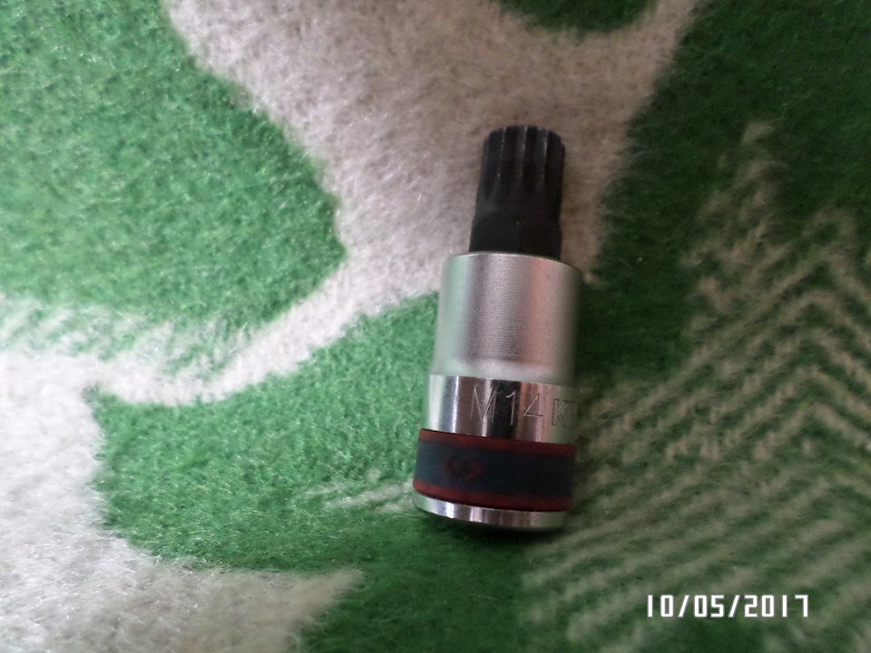

собственно сама головка многогранная про которую я говорил, что бы открутить скобу

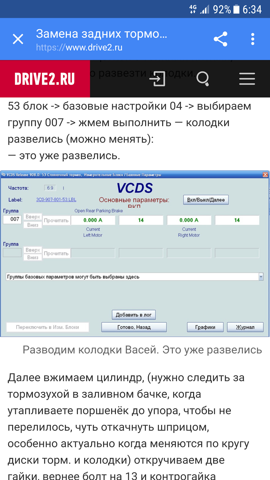

перед всеми манипуляциями нужно сначала развести колодки, на этом я не заострял внимание так как многие меняют колодки сами, но для остальных кто хочет попробовать сделал скриншот

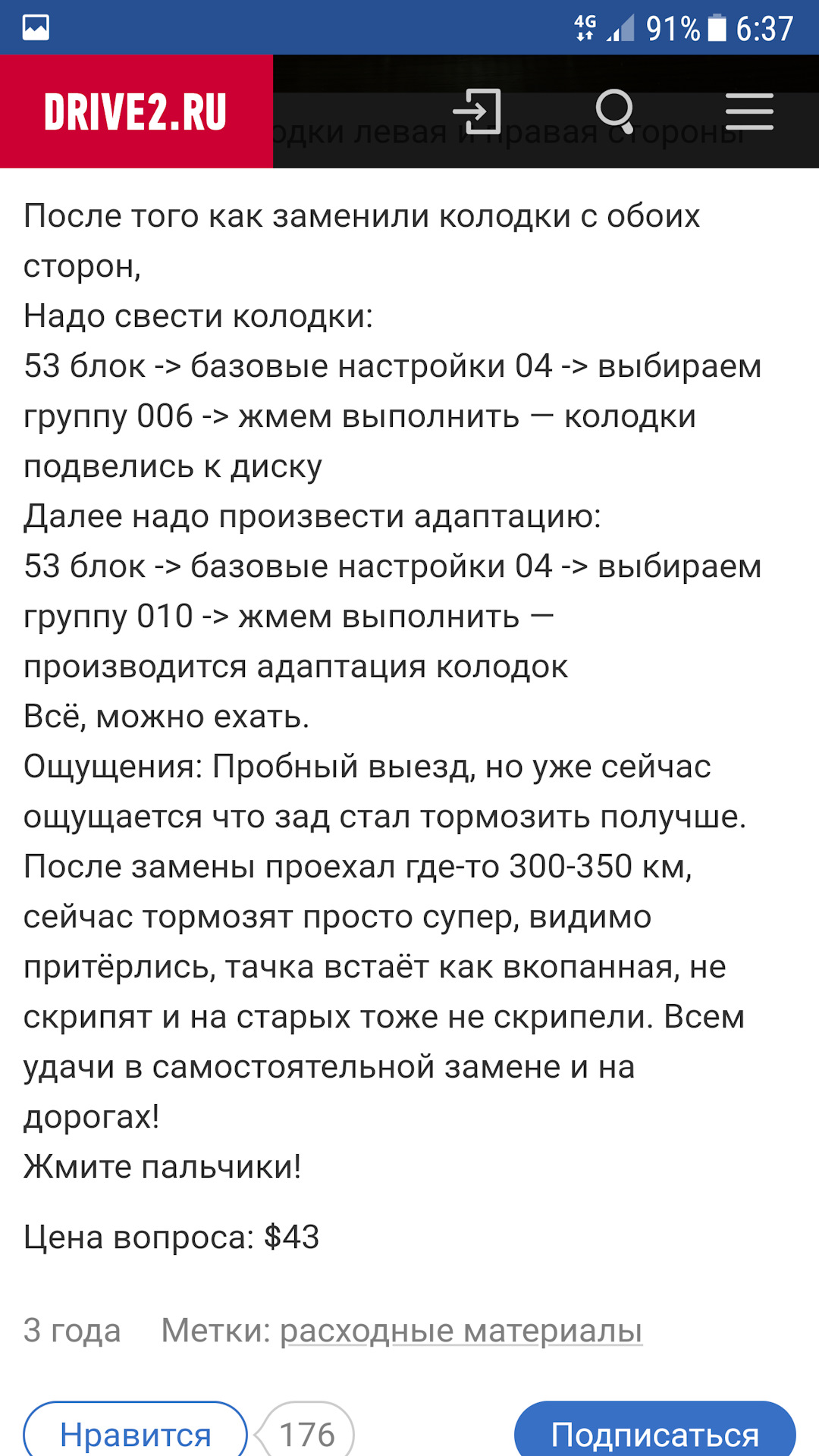

далее после всех проделанных работ сводим колодки и делаем адаптацию)ну и кому пригодилась моя запись или понравилась делаем ТЫЦ!)))Всех с праздником!

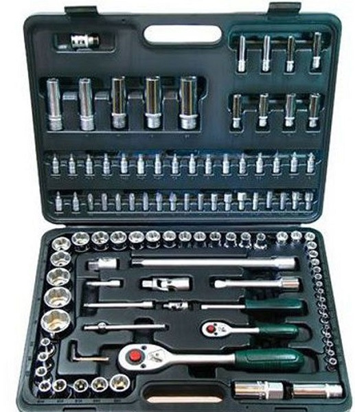

В верхней части, в правом нижнем углу торакс, а в верхнем левом переходник на большую трещотку . Отворачивал почти все направляющие на суппортах, а саму скобу головкой торакс Е уже не помню …
Спасибо)да спору нет что продаются, и у нас в Пензе тоже . Я задние тормозилки первый раз снимал и дело в том, что у меня есть набор с такими звездочками но в нем не оказалось такой самая большая (м12) в моём, надо купить на будущее

Меня бы он не выручил, В нем нет многогранных головок, у меея есть два набора но в готором многогранники м12 крайний
Хорошо расписал, все по полочкам. Но такие звездочки (М14) продаются и отдельно. В крупных магазинах запчастей. В Москве, во всяком случае.
У меня такая. Звездочка запрессована в головку. Делает King Tony. Купил уже несколько штук из этой серии.
