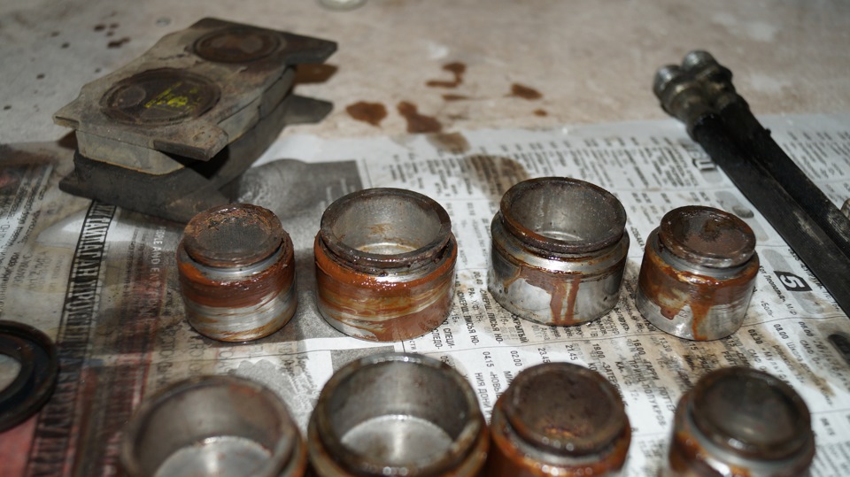

Стадии подтекания суппортов можно разделить на несколько стадий
1)Подтекает в пределах пыльника. Пока не снимишь пыльник подтекание не обнаружить
2)Подтекает в пределах суппорта, пальник мокрый, суппорт тоже. Обнаруживается при снятии колеса, если штампы. С литьем так видно будет.
3)Мокрый диск, когда тормозуха вытекает и стекает по колесу, быстро переходит в 4-ю стадию
4) Все нах вытекло
Так при разборки выяснил подтекали у меня 7 из 8 поршеньков, 2 в пределах суппорта, 5 под пыльником. Мелкие поршеньки уже немного подзакисли-вот и неровный износ колодок.
Картина страшная, что все это протирать занятие бесполезное я быстро понял.
Поэтому взял ведро все туда закинул засыпал тайдом залил горячей водой, дал немного отмокнуть, все пошоркал щеткой, положил сохнуть на батарею на двое суток, очень важно чтобы они хорошо высохли, попадание воды на резинки недопустимо.
Поршеньки почистил наждачкой на 1000 потом отполировал наждачкой на 2500.
При сборке все промазал смазкой АТЕ (она полностью совместима с тормозухой)
Надеюсь теперь не будут закисать.
Пыльники как всегда приклеил на супер клей, кто перебирал тот знает, что практически не возможно одеть металлическое колечко так чтобы оно сразу же не слетело вместе с пыльником. Пыльники отрываются потом без проблем без усилий, весь супер клей остается на пыльнике.
Небольшой налет ржавчины после мойки, легко был убран с помощью сухой ткани
