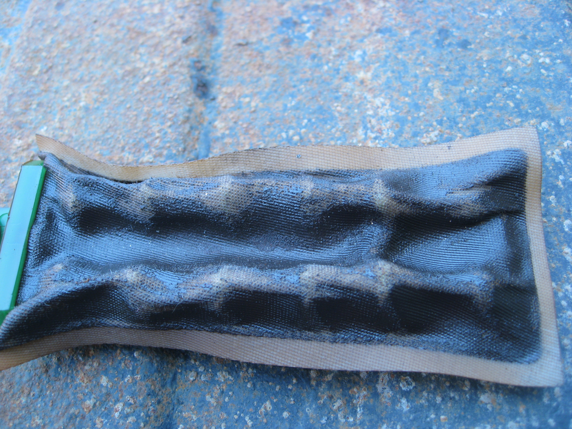

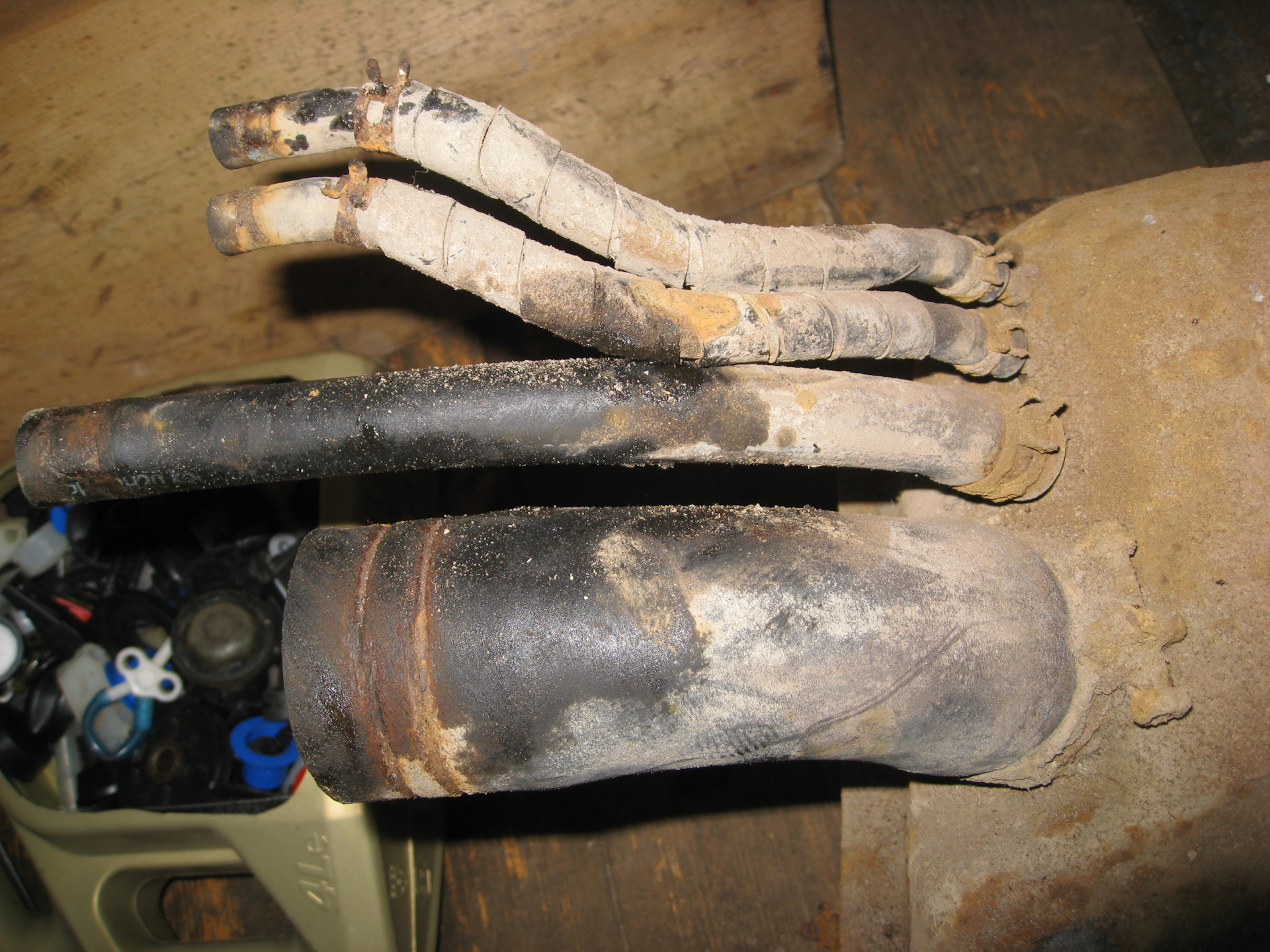

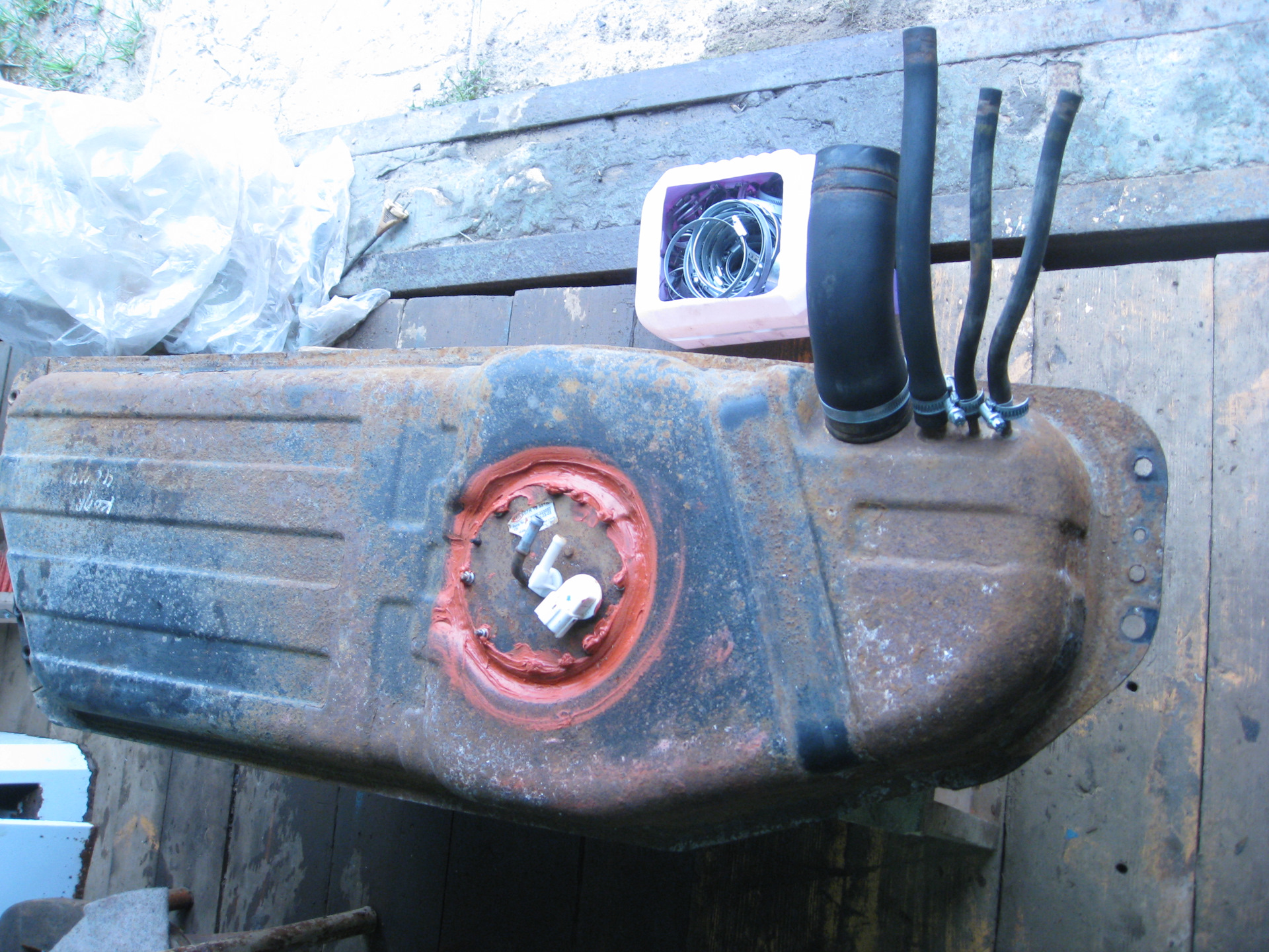

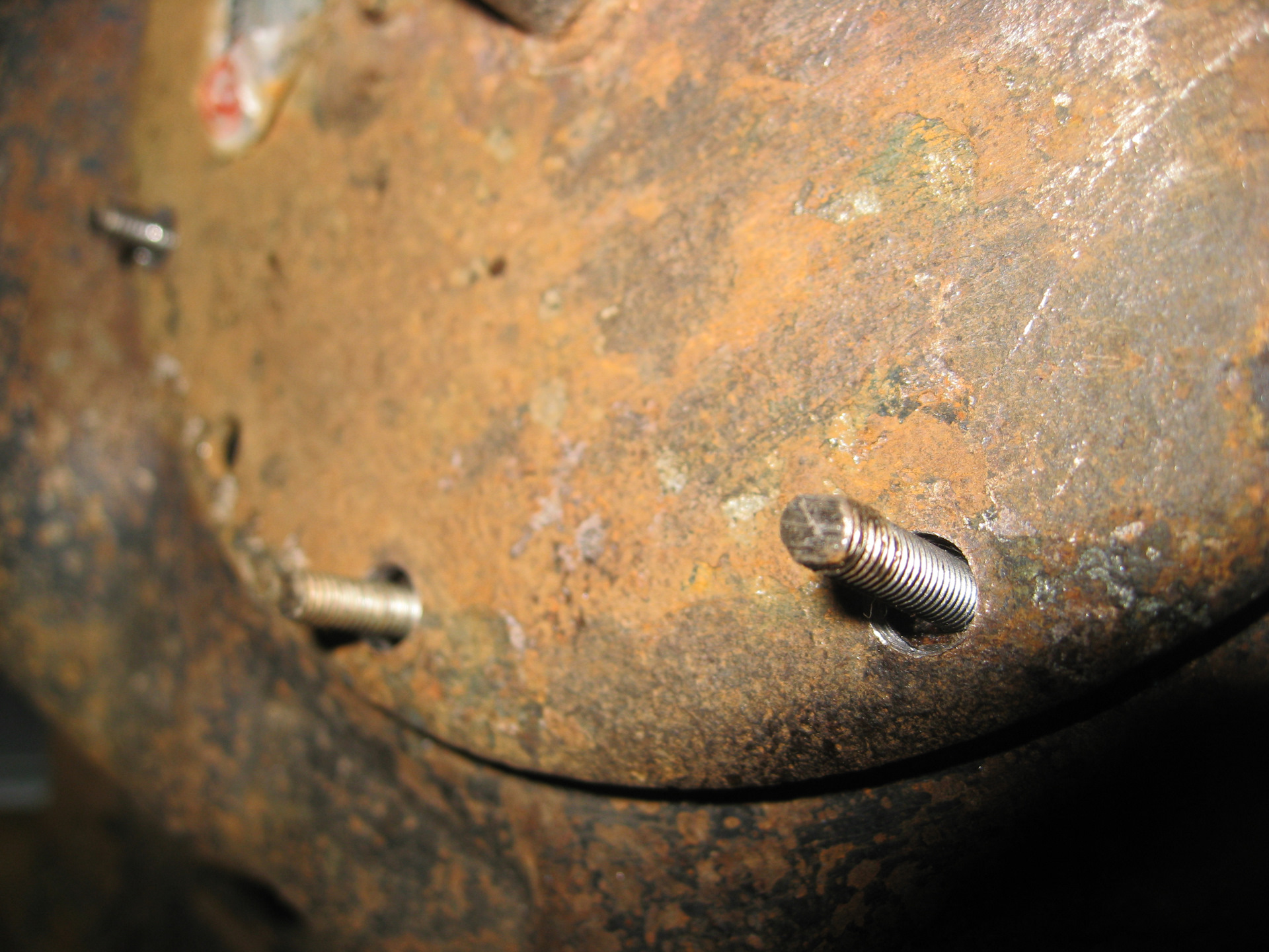

Пробег внушительный (почти 120000 км., и 12 лет отроду), замена сетки бензонасоса неизбежна.

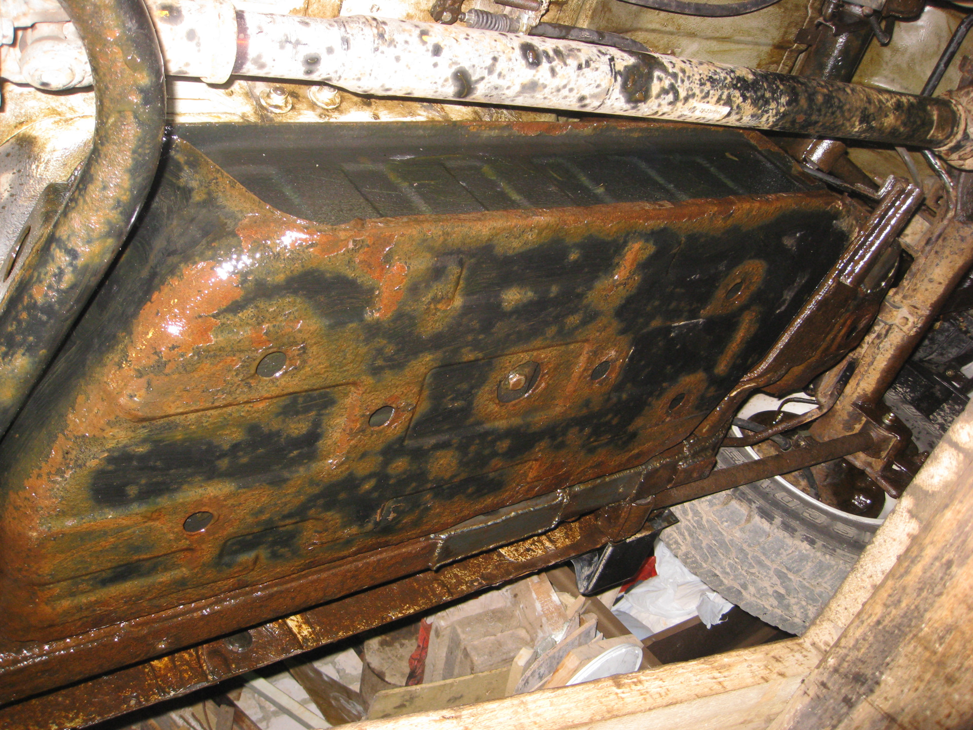

Снимаем лючок кузова в салоне. Видим ужас…
Демонтируем бак в сборе…

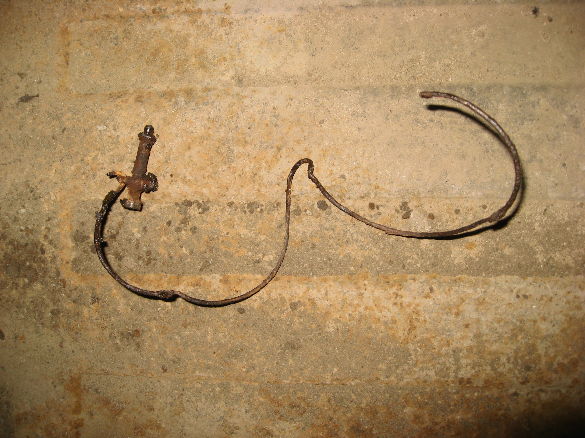

Все хомуты в "ГРЯЗЬ"…

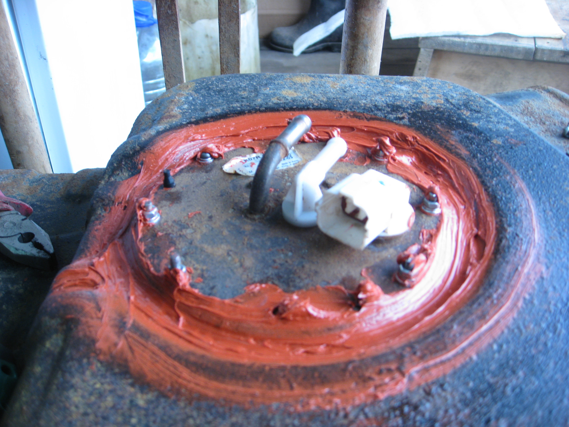

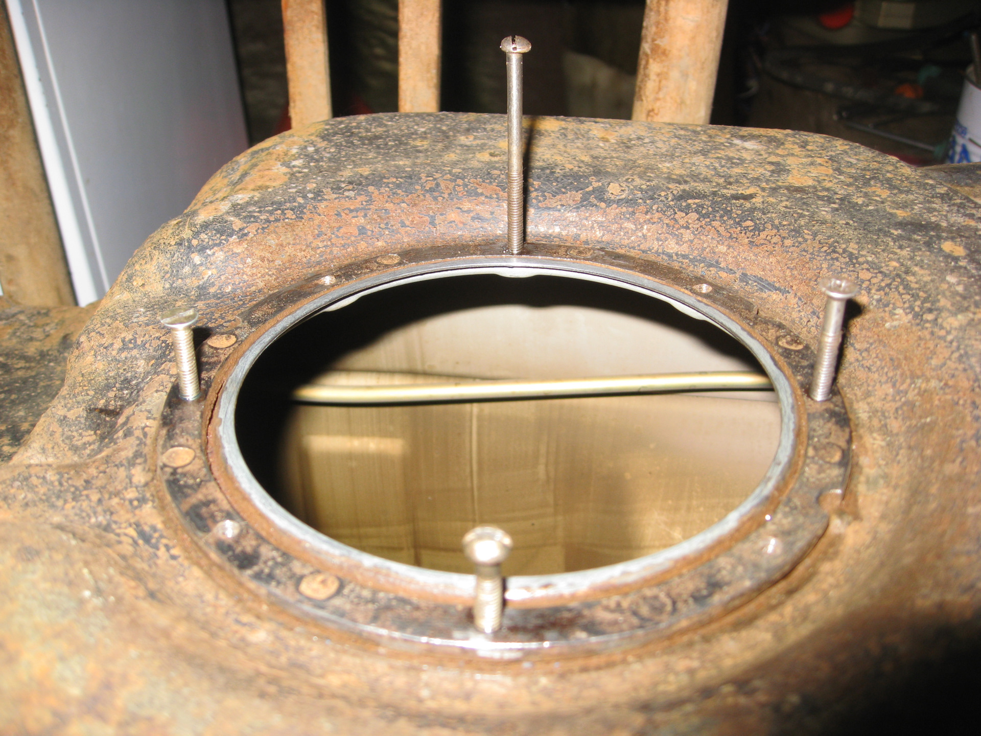

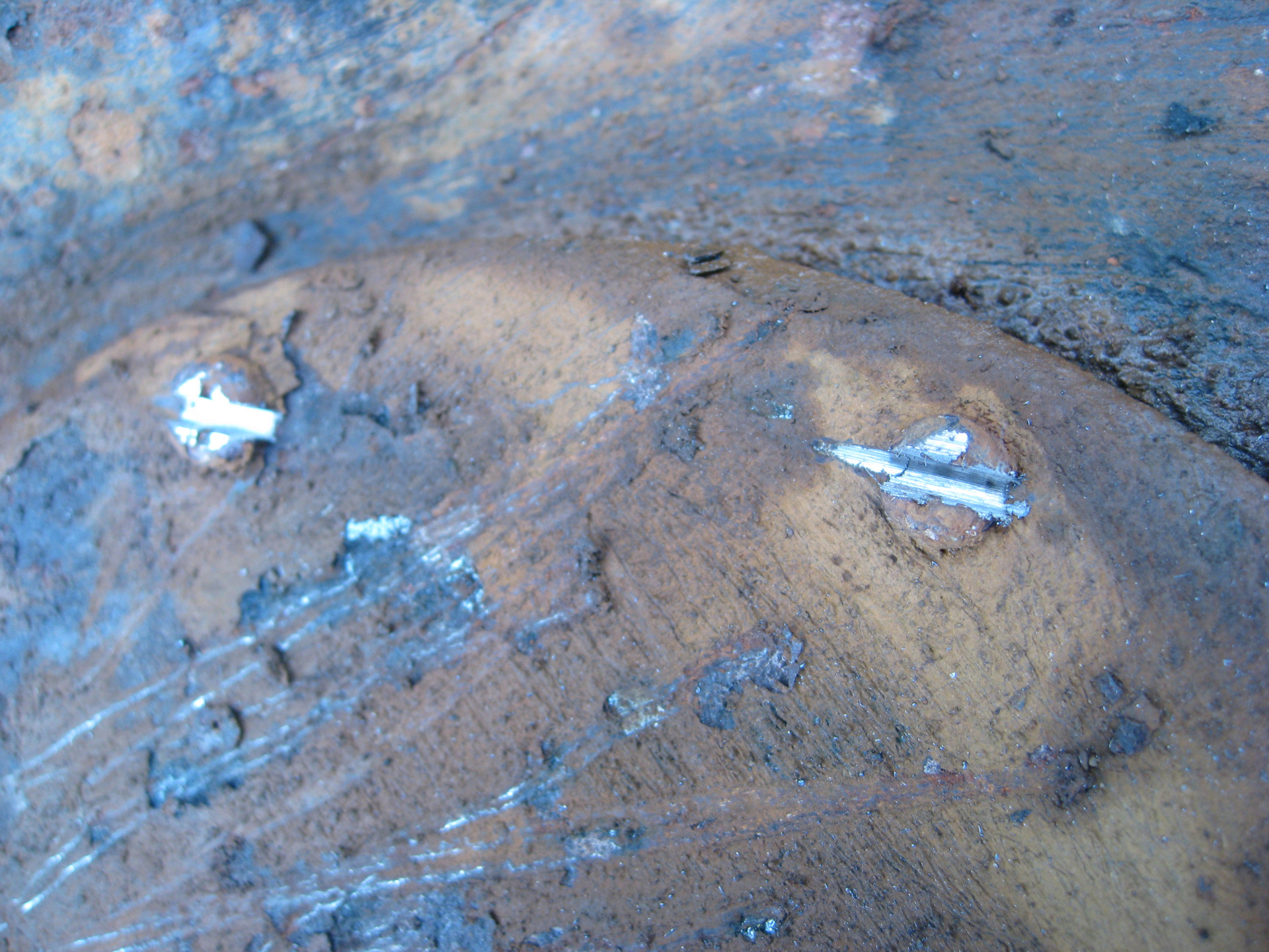

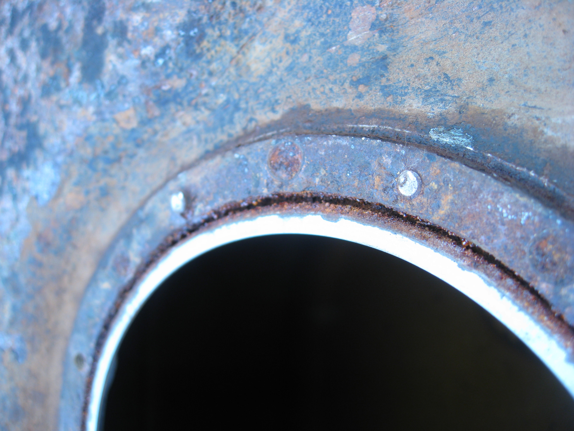

Моем бак снаружи. Откручиваем болты (открутились только три штуки). Спиливаем шляпки болтов…
Высверливаем оставшиеся шпильки. Делаем систему подобную инжекторным жигулям. Нарезаем резьбу, и вкручиваем шпильки, на них будут наворачиваться гайки вместо болтов.

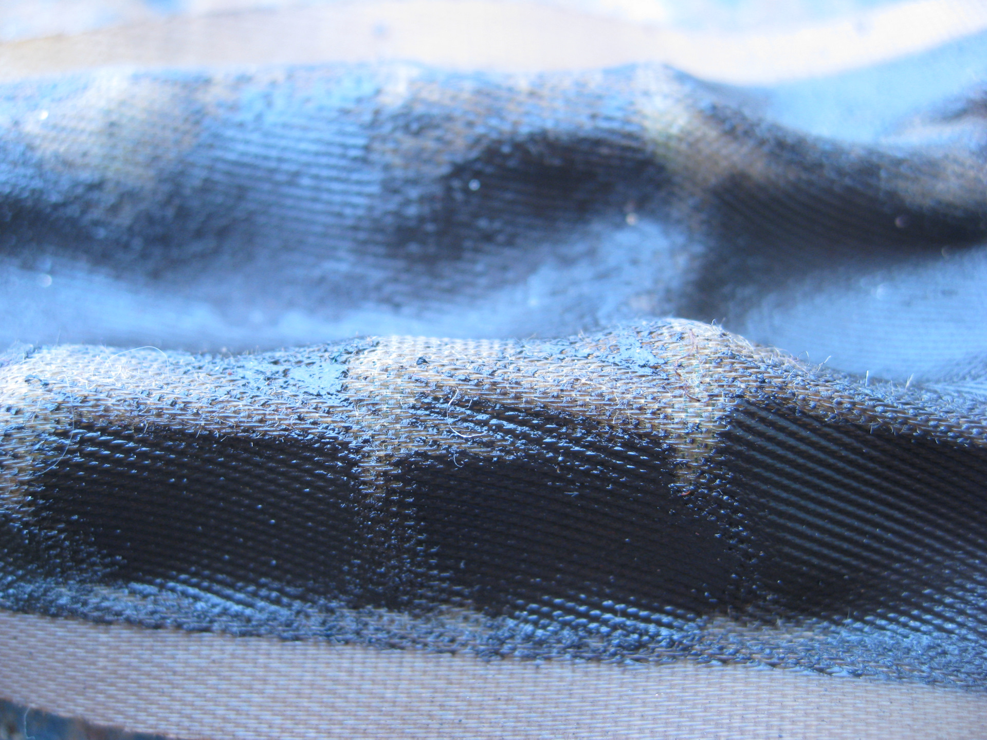

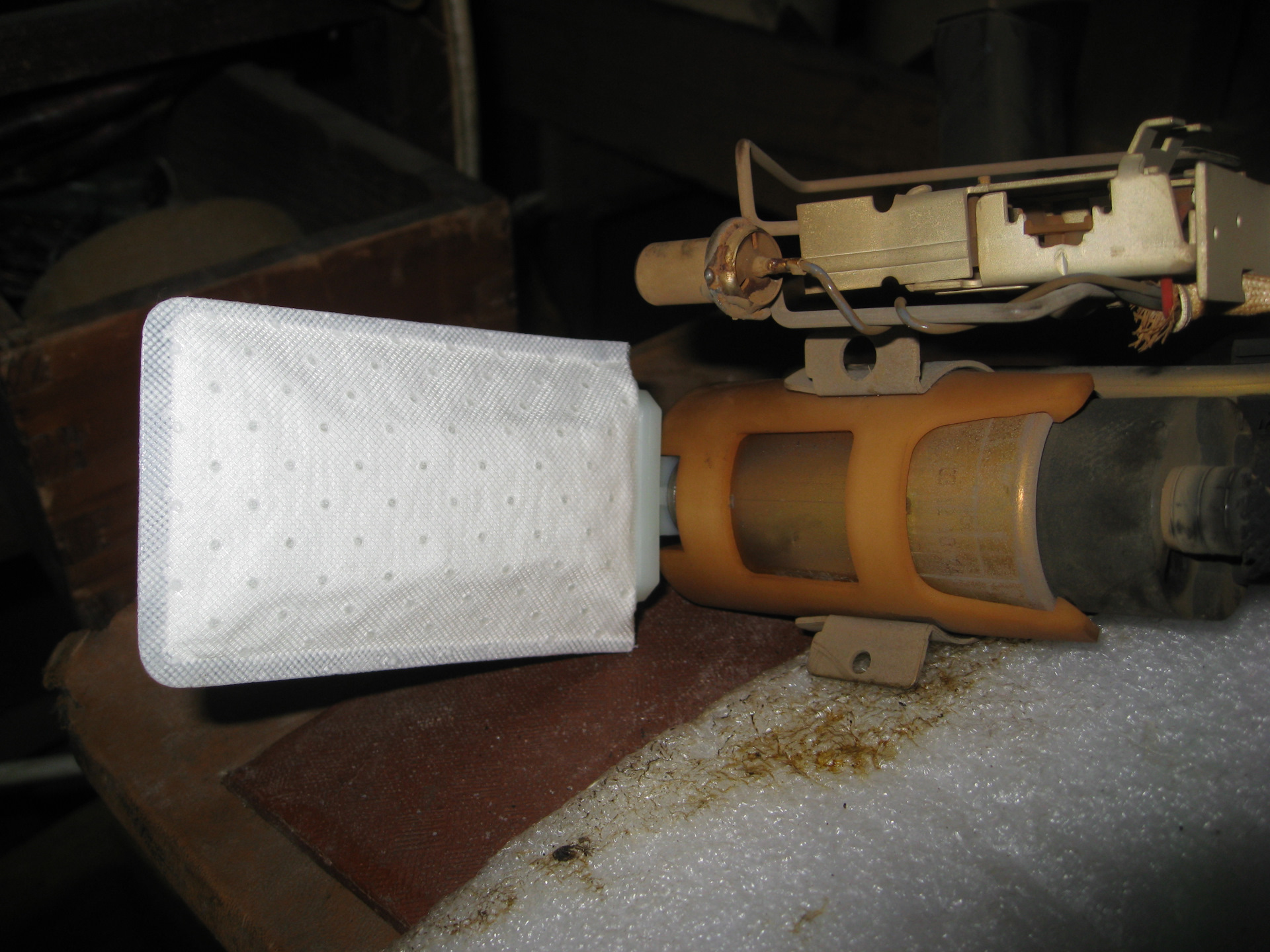

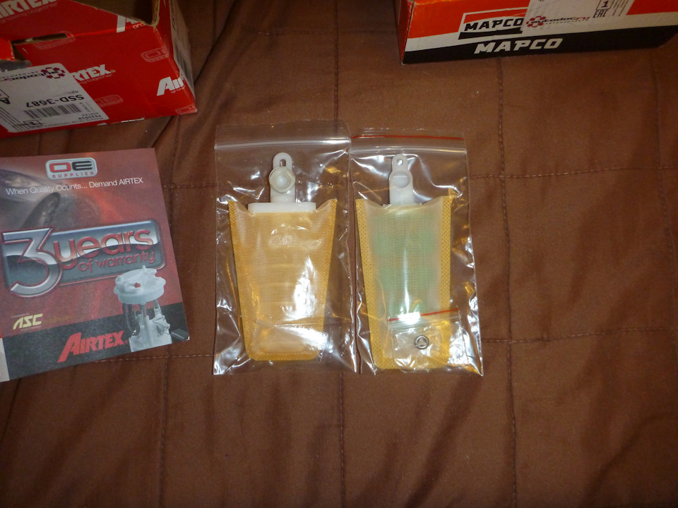

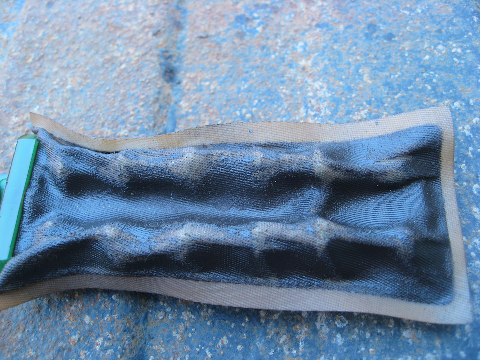

Меняем сетку на неоригинал. Выбора нет — в EXISTе бъется только такая — Фильтр подъема топлива. AIRTEX. FS154. Стоимость 738,00 рубл.

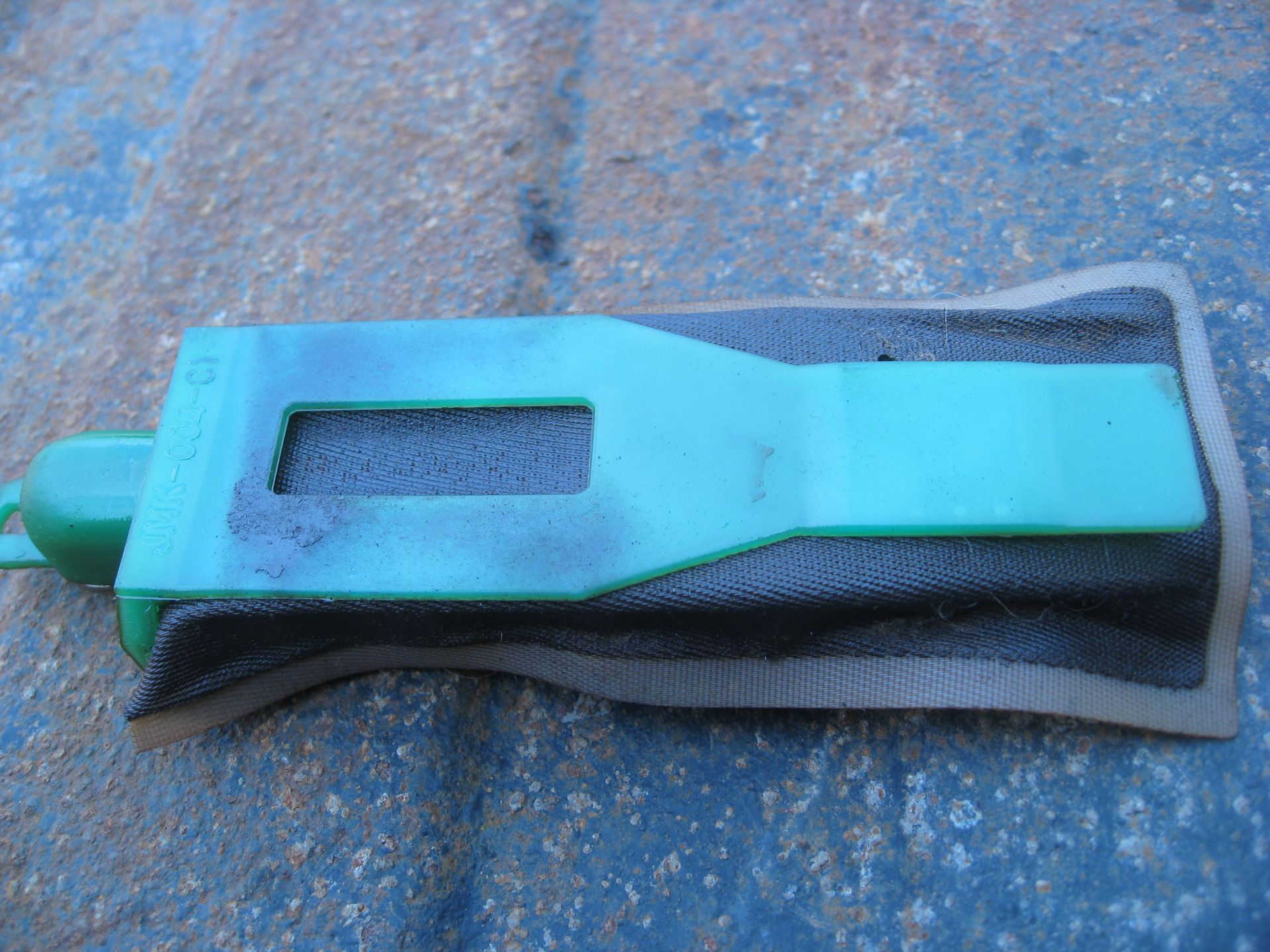

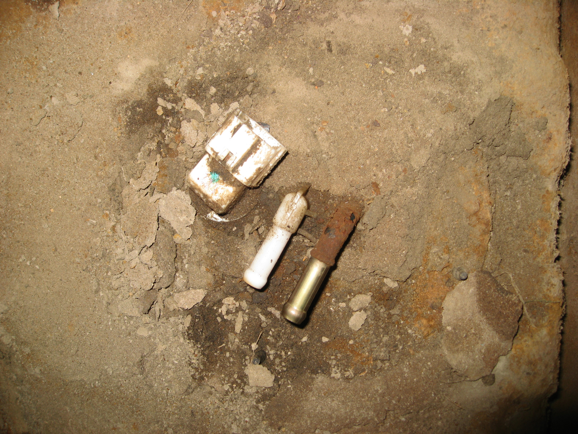

Старая сетка в "МЯСО"…
Высверливаем отверстия большего диаметра в самом бензонасосе. Примеряем.

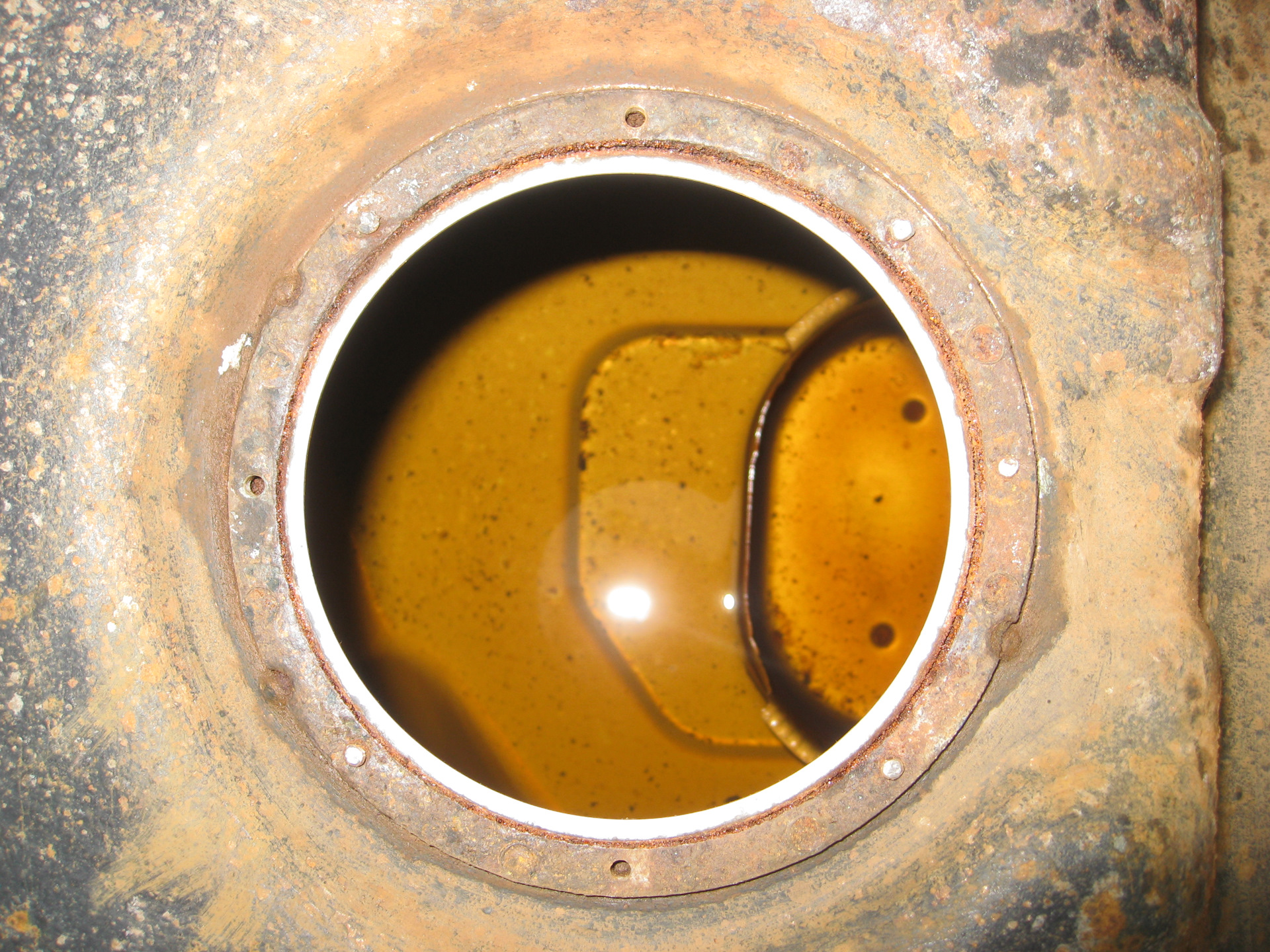

Кстати, в баке было чисто, буквально пару соринок…

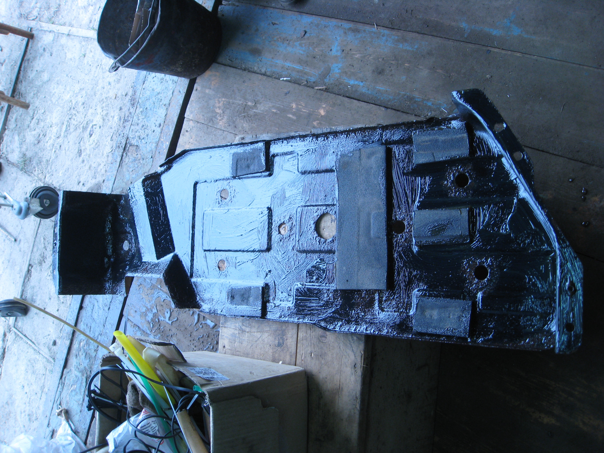

Собираем бак…
Обрабатываем мовилем с солидолом и ставим на место…

П.С. Прокладку бензонасоса не менял.

Суровая сетка по цене, мне обошлась что то около 120 рублей в форме "пломбира"
120к -это фигня, а не пробег, у меня 130 тыщ миль, и я не считаю, что это много)
ну и на будущее, если вдруг манометр покажет, что насос "пакует чемоданы", то бери 22760 MAPCO
Насос топливный — 1 626р — у него в коробочке уже в комплекте правильное ситечко вложено — справа шло с насосом, слева отдельно брал FS10519 AIRTEX за 255р

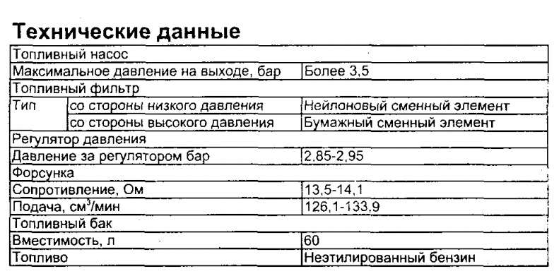

хм. в мануале чотко сказано — 3,6 ! или 3,5. ща нет под рукой
+ насос мож и давит, да все остальное засрато — магистрали, рампа, рдт, форсунки…
форсы чистил?
с насосом не спеши
3,6? не видел такого! Все пишут что 3,0.
магистрали новый, остальное не трогал. Машина ОЧЕНЬ резвая, но вот сегодня на 100км/ч пропала тяга и при нажатии на газ — хлопок! Потом совсем не реагировала на педаль газа и остановка. Потом 2-3 мин отдыха, завел и поехал как ни в чем не бывало. На 80% уверен что насос.
извольте стр 109 мануала
Вот сетка для насоса цена 140 рублей
Вот прокладка под топливную сборку.Цена 160 рублей.
