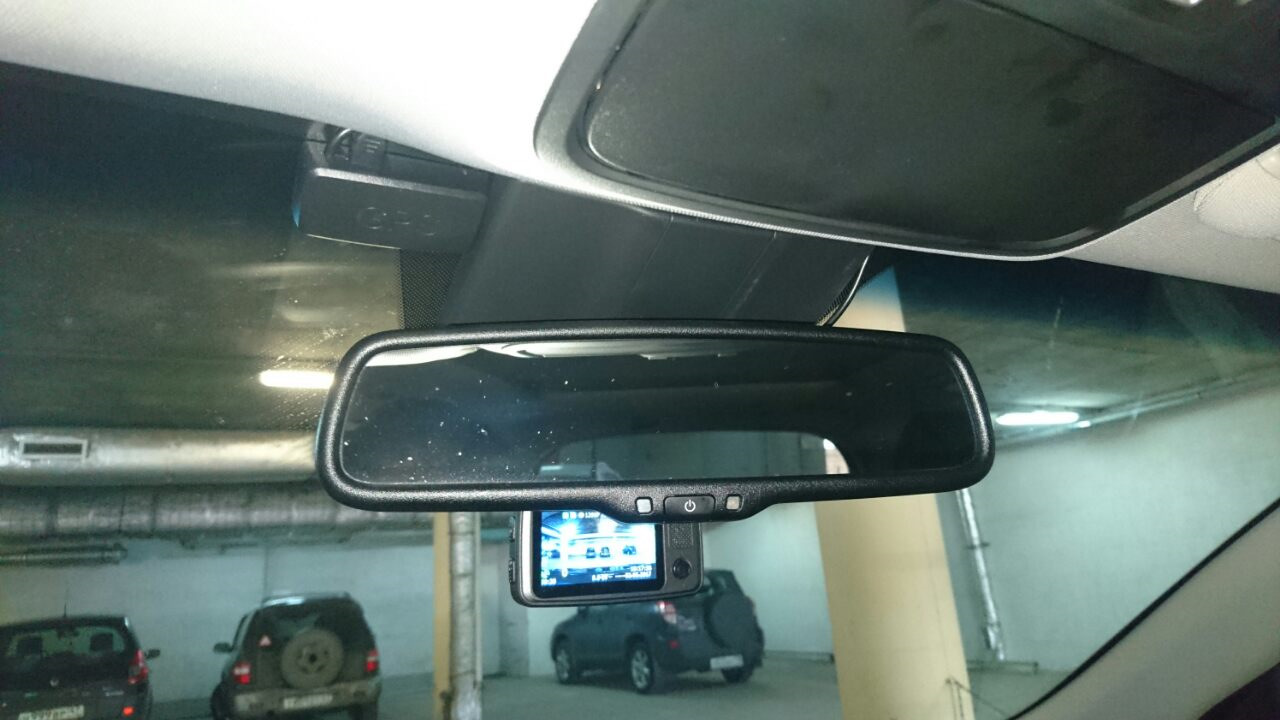

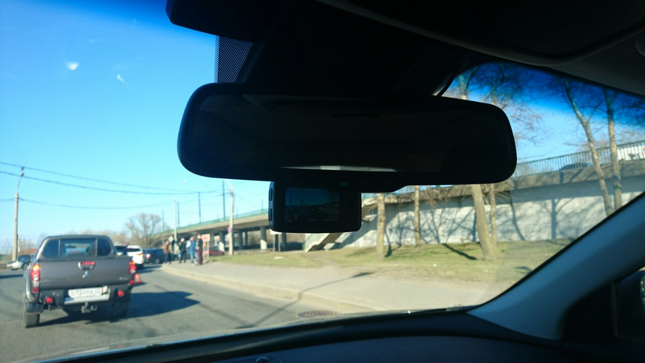

Сначала хотел поставить с права от зеркала, но как то не нашел нормального места и варианта установить что бы в кадр не попадала площадка под зеркалом, в итоге прилепил на эту самую площадку.
Только позже обнаружил, что эта площадка подвижна, наколхозил валиков из черной изоленты и проложил в трех местах так чтоб незаметно было стало плотненько не дрожит.

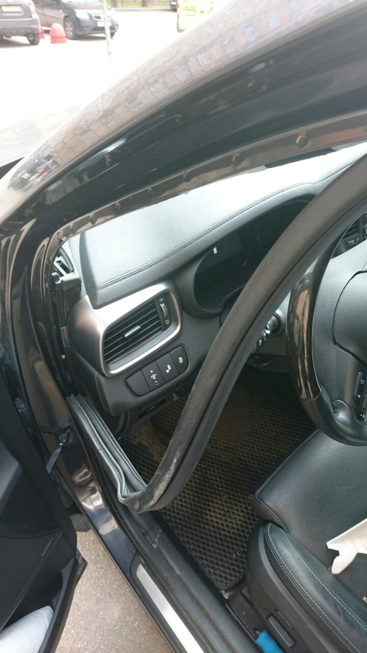

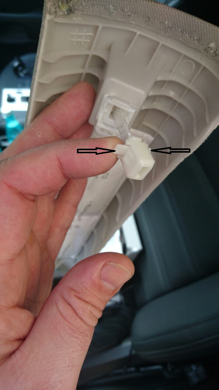

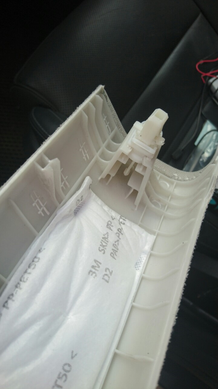

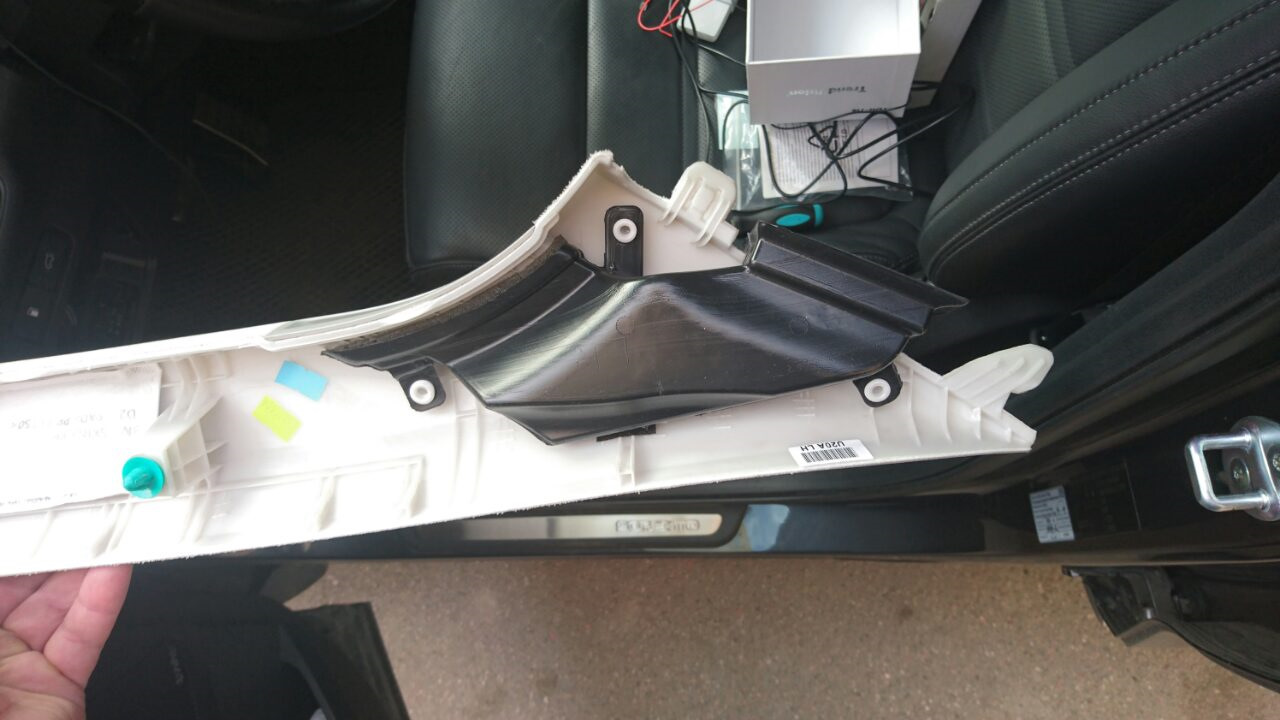

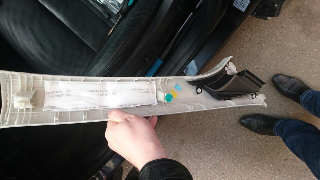

Снимаем накладку на стойке, поддеваем ее руками и аккуратно отщелкиваем
так как там подушка там стоит хитрая клипса чтоб стойка не отстреливала при её открытии
вроде как должна выходить вниз но у меня не получилось ее опустить, упорствовать не стал ломать не хотелось

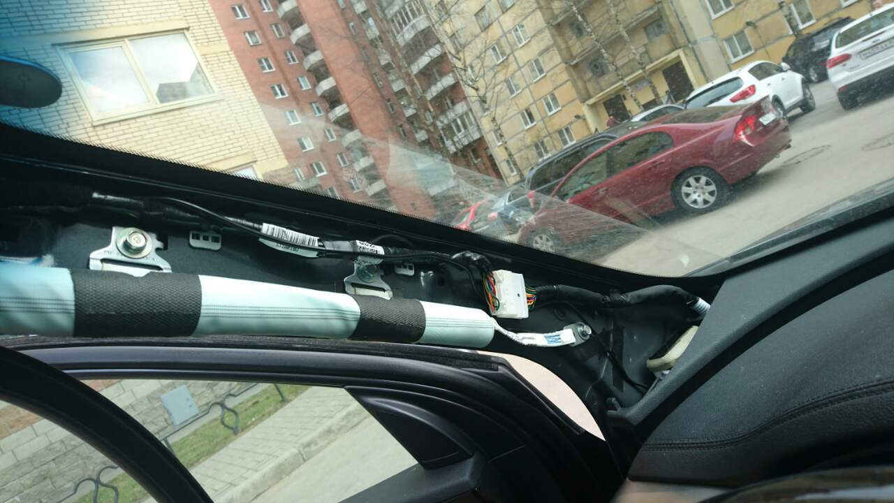

ну и тянем после стойку немного вверх
толстую проволоку сверху протянул до блока предов, прикрутил изолентой к ней шнур питания вытянул к стойке и дальше по краю потолка проложил к зеркалу.
собираем стойку, ставим резинку обратно, начинаем подключать

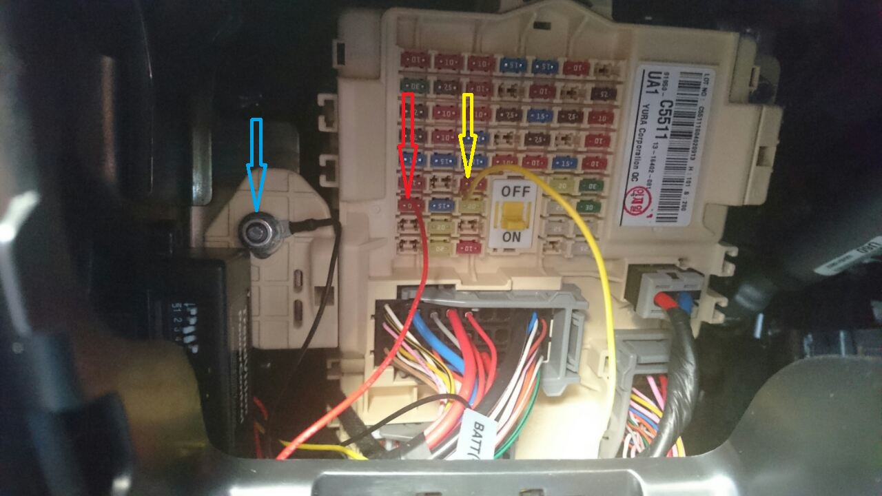

Блок контроля налепил на двусторонний скотч на корпус кузова рядом с блоком предов
Черный минус кинул на гайку крепления блока предов к корпусу (Синяя стрелка)
Желтый плюсовой на пред памяти мультимедиа (Желтая стрелка) там постоянный плюс
Красный управляющий провод на пред зажигания (Крассная стрелка)
подключение питалова регистратора к блоку управления (на фотослева под синей стрелкой) скрепил изолентой чтоб не отключилось, и скрутив с запасом проводов на стяжку примотал к косе под торпедой за блоком предов
Ну и вот что получилось

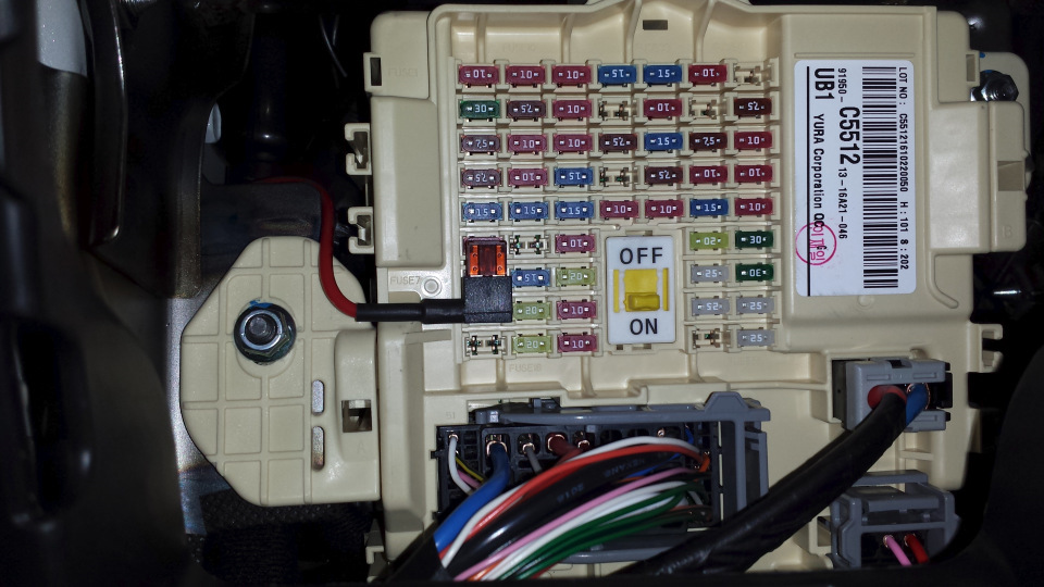

А я накладку стойки не снимал — просто отстегнул ее и появившуюся щель вдоль стойки, чтобы не мешало подушке, проложил провода. К блоку предохранителей правильнее подключаться при помощи "удлинителя предохранителя" (берется на Али), использовать при этом можно свободные слоты — они тоже запитаны.
Скажите на каком из свободных слотов есть постоянный плюс?
Не снимая стойки проложить провод можно, но приматывать к косе изолентой не удобно.
А на всех ) Если смотреть прямо на блок предохранителей, то питание подано на правые контакты.
На фото подключение при помощи удлинителя предохранителя
Покупал тут: ru.aliexpress.com/item/2p…=2114.13010608.0.0.7fegFQ
Далеко не на всех, практически везде плюс пропадает, как только закрываешь машину и ставишь её на охрану…
Точно так! На большинстве при выключении зажигания питания нет.
Но все точки не прозванивал — мне оно так и нужно было, чтобы при выключении питания все отключалось
А мне как раз нужно чтобы питание было постоянно, и запись велась круглосуточно. Если же машина будет стоять долго и напряжение упадёт до 12 вольт, блок управления отрубит регистратор. Но до того при падении напряжения до 12.1 вольта сработает автозапуск, и съёмка не остановится)
Ну на то мультиметр в руки! ) Наверняка, как на "желтом" предохранителе слоты такие же присутствуют.
