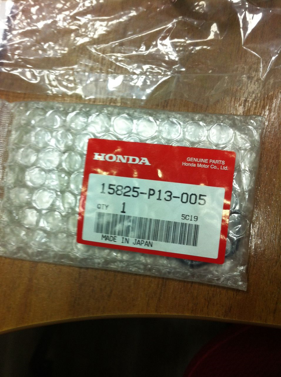

всем привет!
итак, с момента покупки прошло почти два месяца, все что сделано было в основном касалось внешней части — т.к. при первичном осмотре жести-хардкора выявлено по подвески/двигу/коробки не было. Но… у машины не было низов, совсем не было, ехала на 3-4 тыс и при этом скорость не более 60-70… (((
что сделано:
— настроены клапана — были сильно расжаты.
— поменяли сетку ВТЕК — старая походу с завода стояла ( рассыпалась прям в руках и грязи полкило точно)
— поменяли прокладку клап.крышки — старая рассыпалась по аналогии с верхним пунктом + все было посажено на какой то "казанский" герметик .
— поменяли сальники свечных колодцев — до кучи.
— поменяли уплотнительное кольцо на трамблере — подбегал, трамблер завернули на 4-7 градусов.рекомендации лить 98 бензин.
— заменили датчик давления масла — сопливил.
и о чудо! — появился низ )) теперь машина работает тише, стабильней, и наконец то разгоняется.
продолжение следует ))
