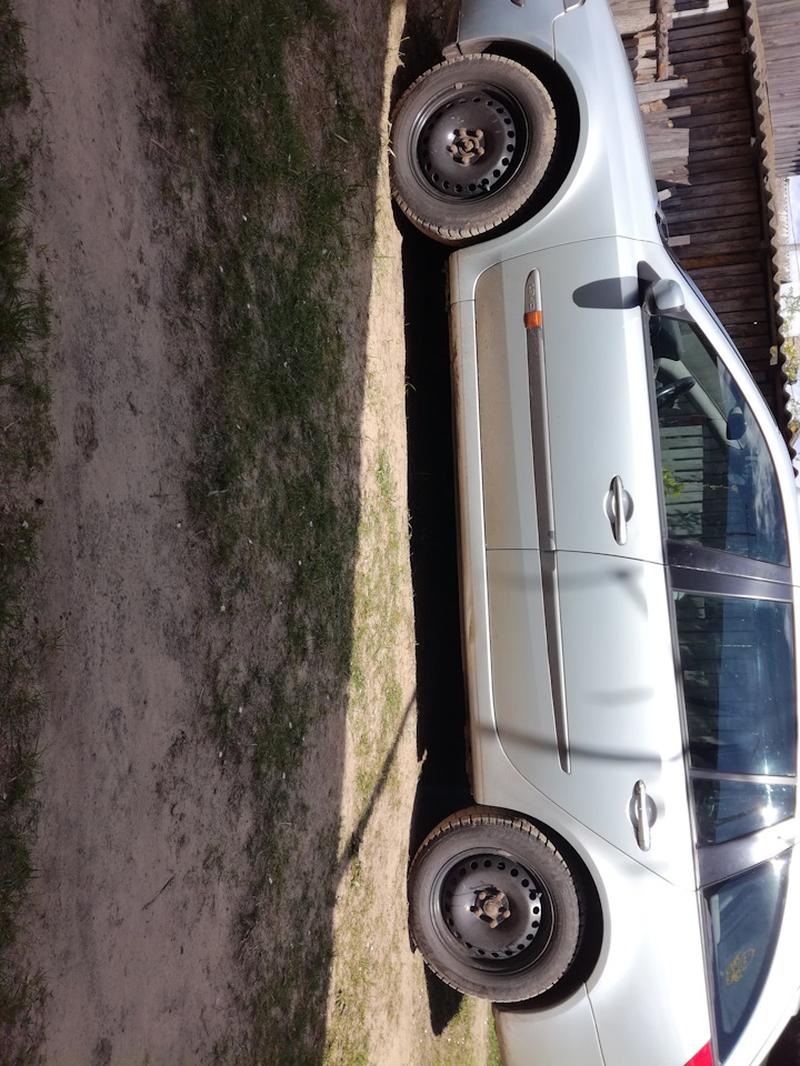

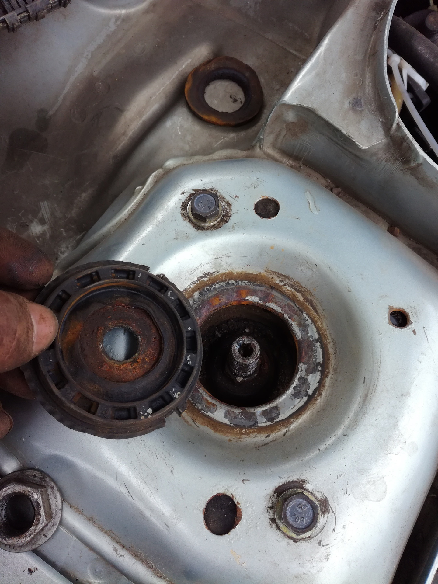

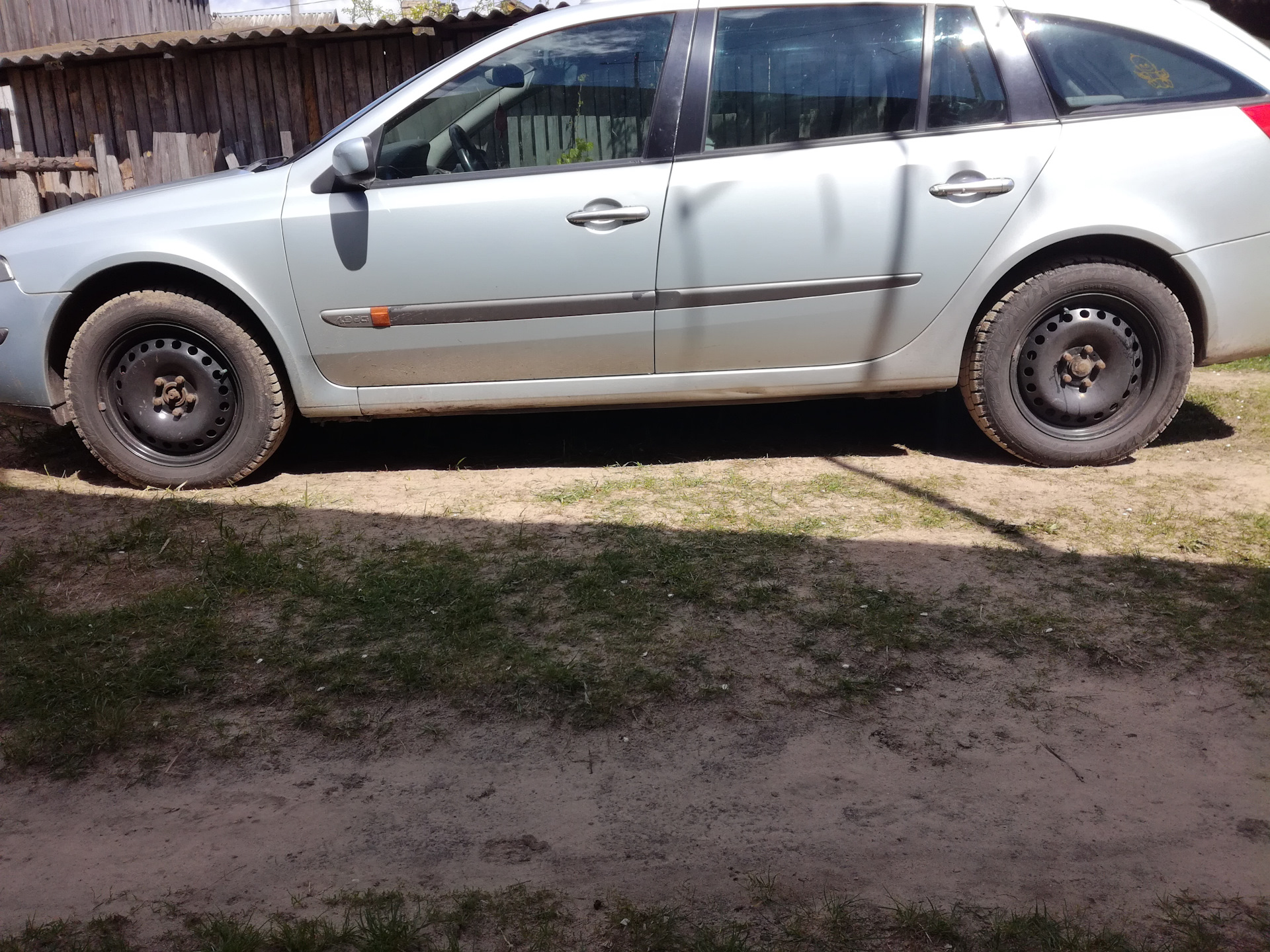

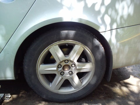

Захотелось мне на свою лагунку установить проставки что бы была по выше!Хотя она и не низкая и резина установленная 205\60\R16!

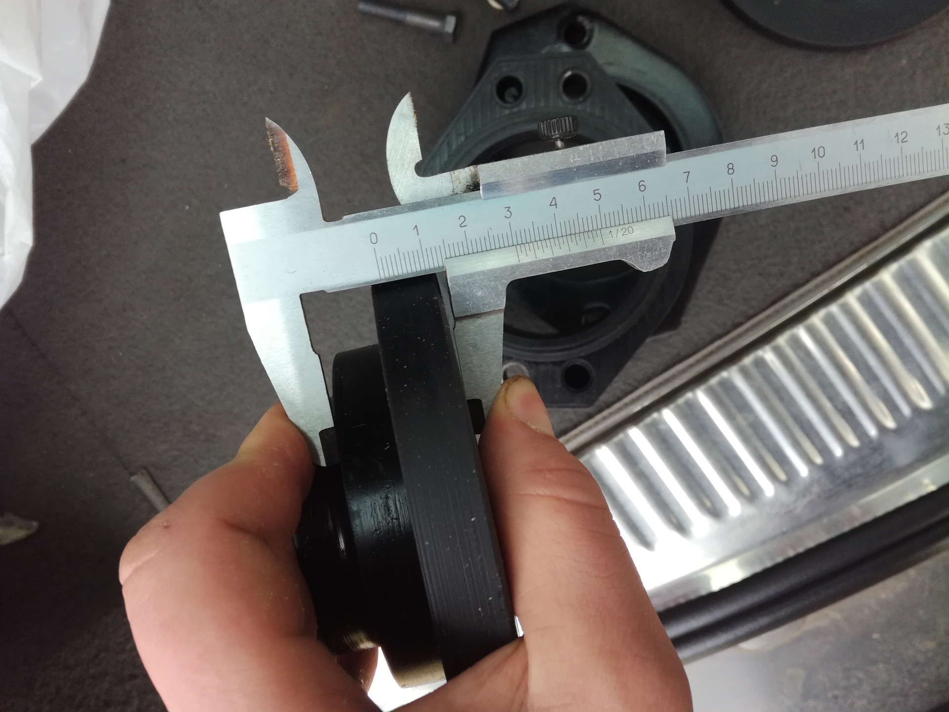

Купил Проставки тут авто-проставки.рф обошлись в 2850 рос.руб.

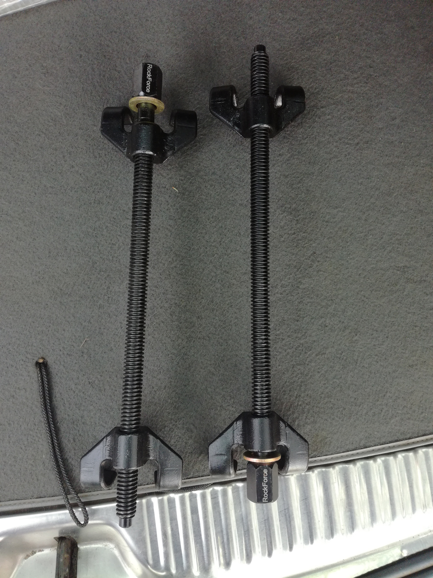

Купил стяжки для пружин 22.5 бел.руб.

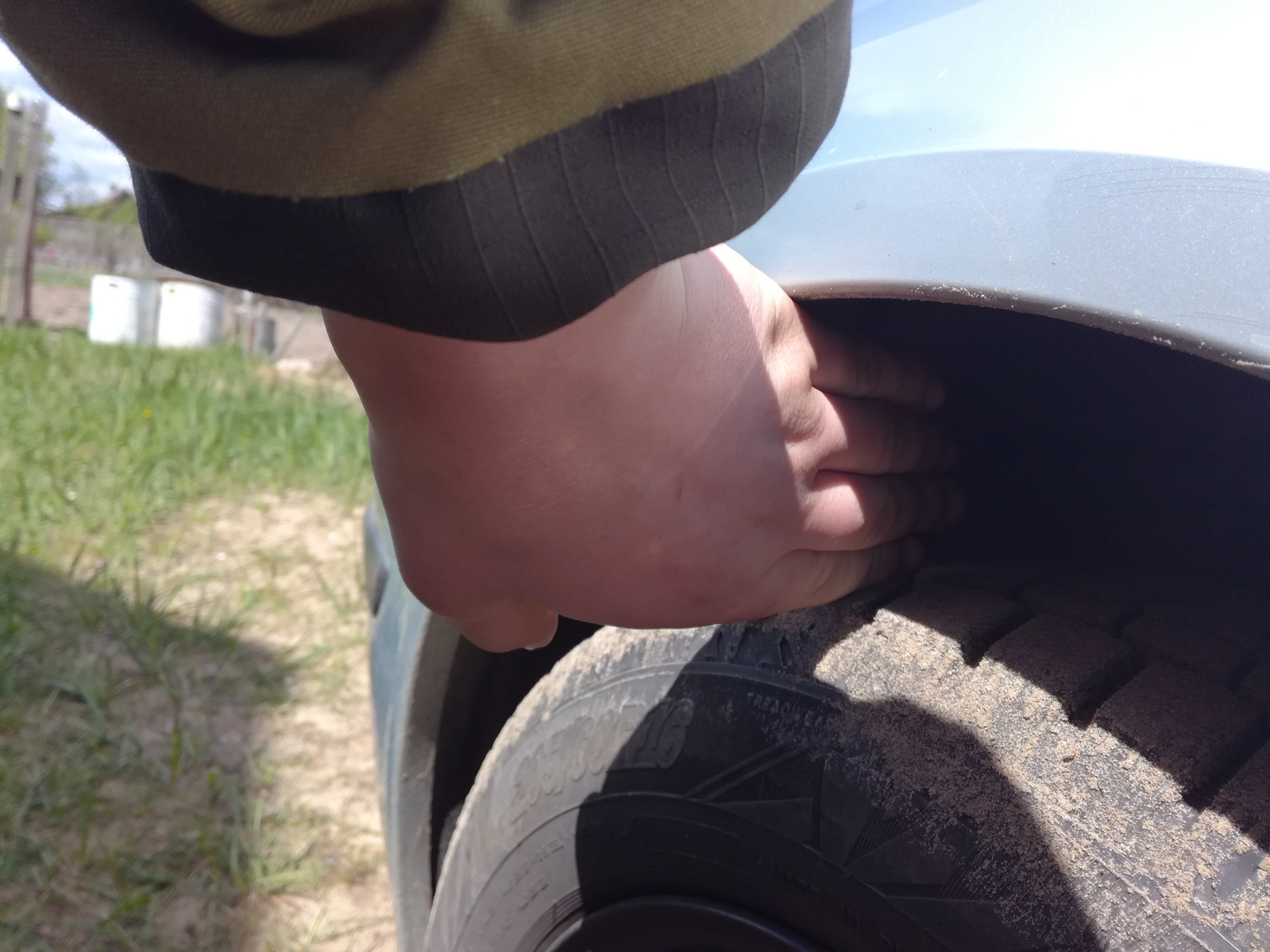

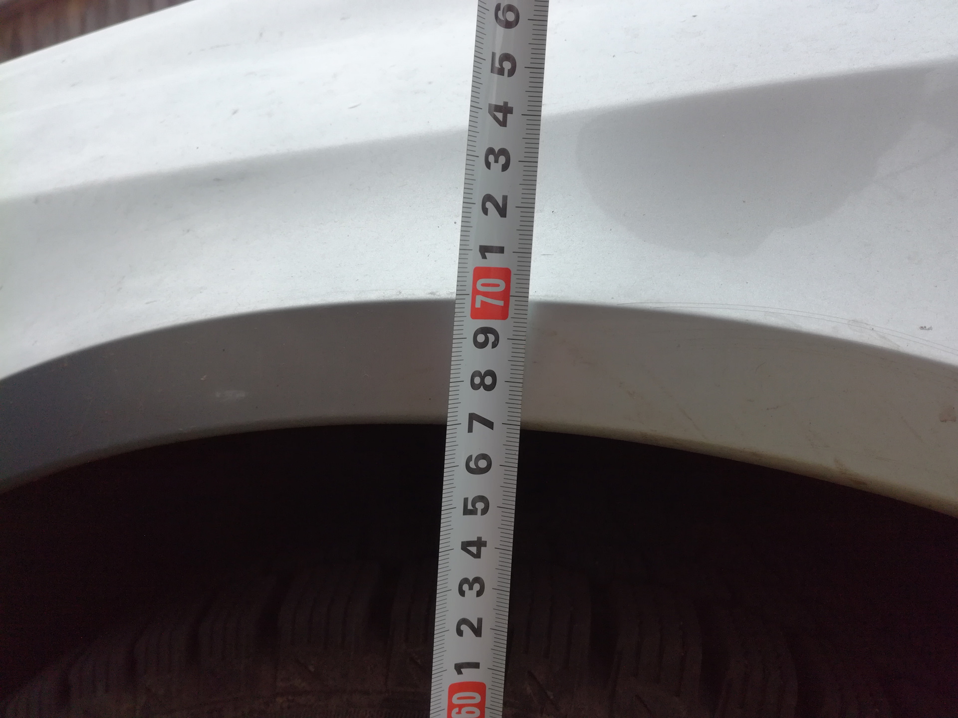

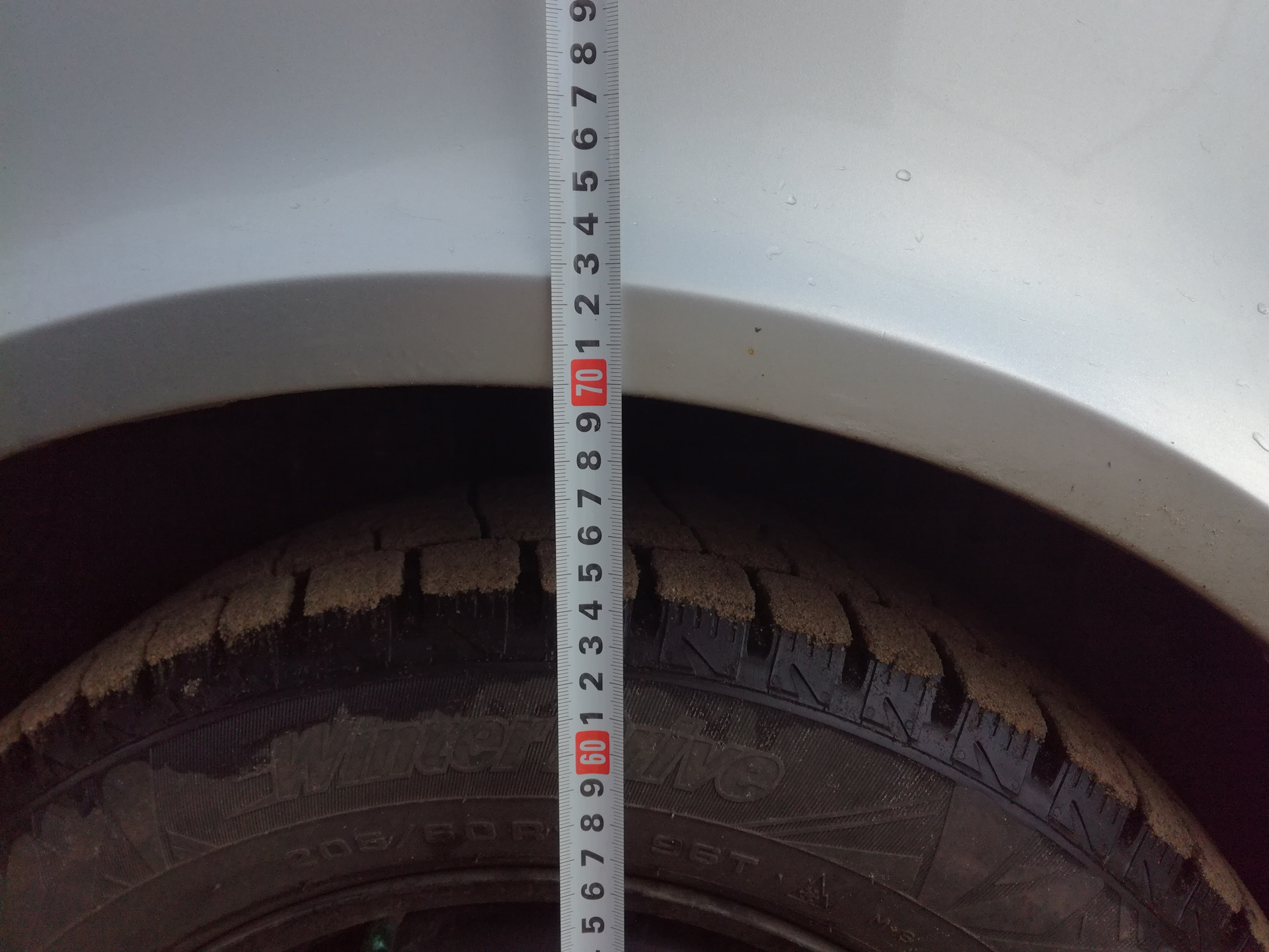

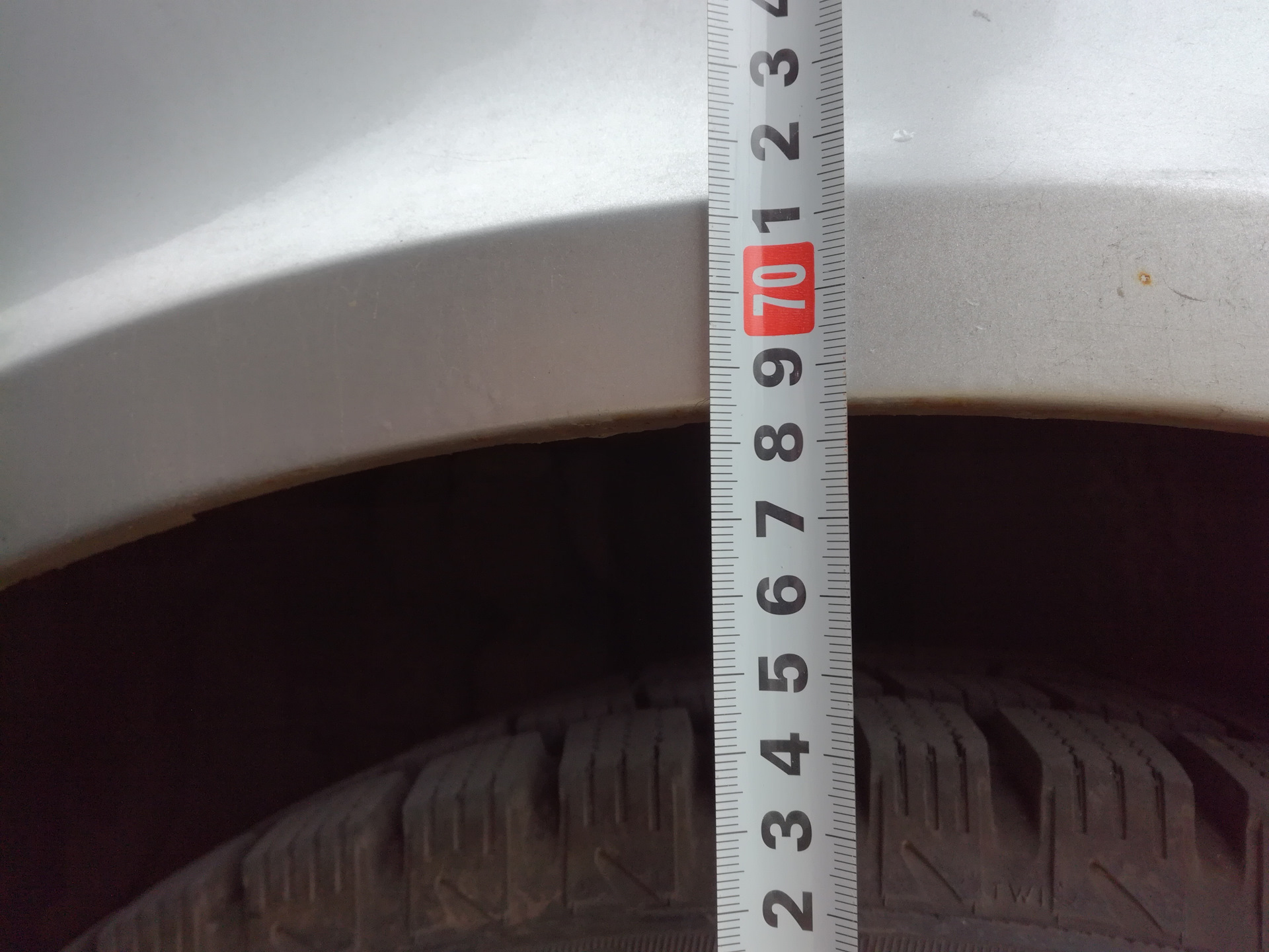

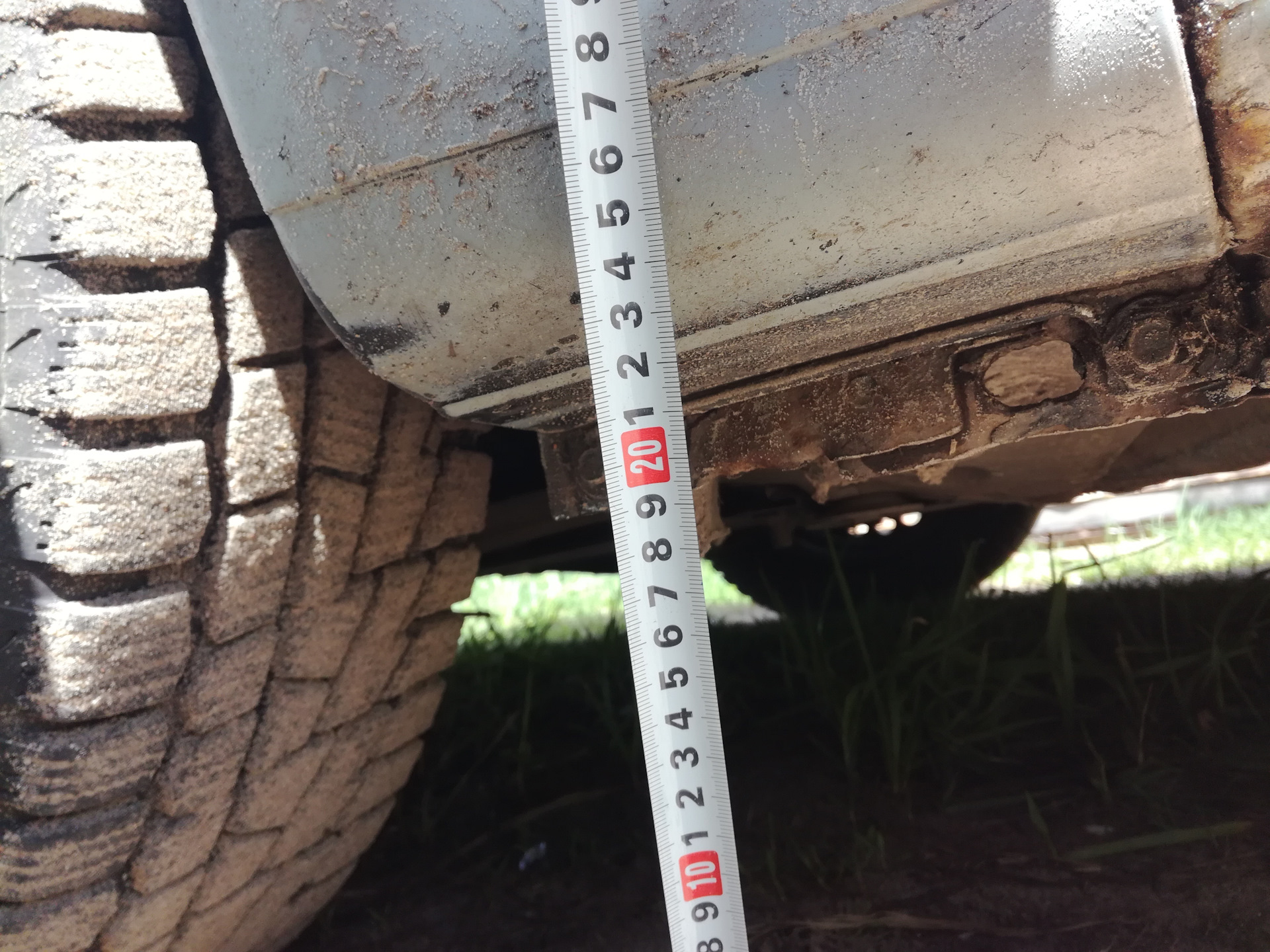

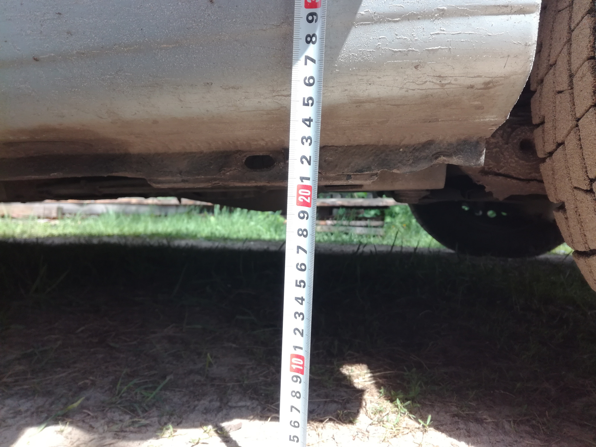

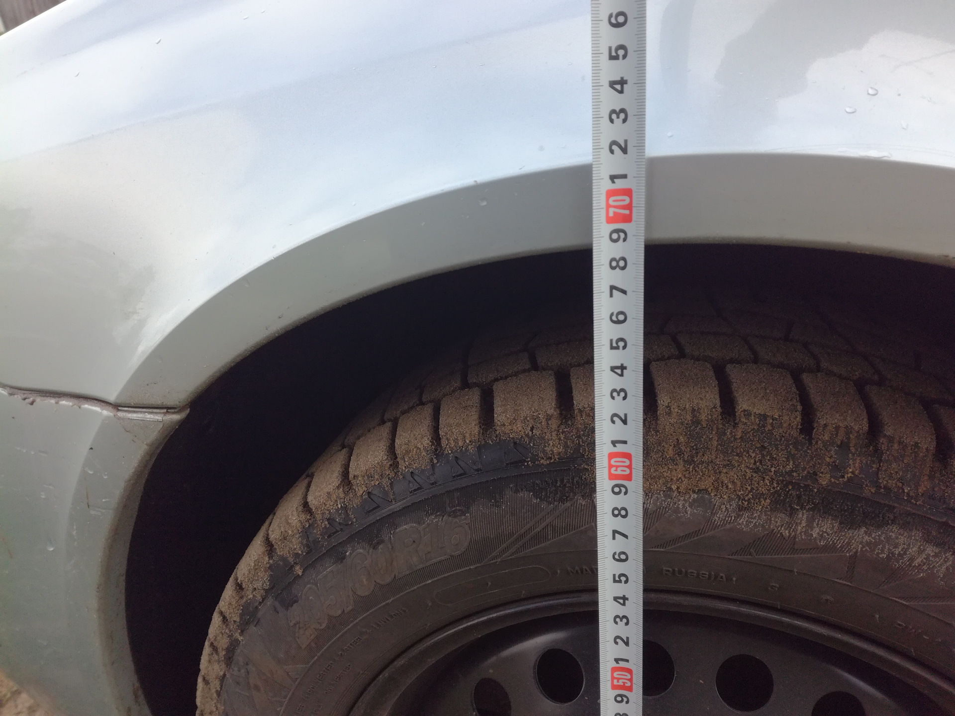

Клиренс до(замерял на неровностях)
После установки!
По ощущением стало выше и мягче, они полимерные и по этому немного смягчают удары.

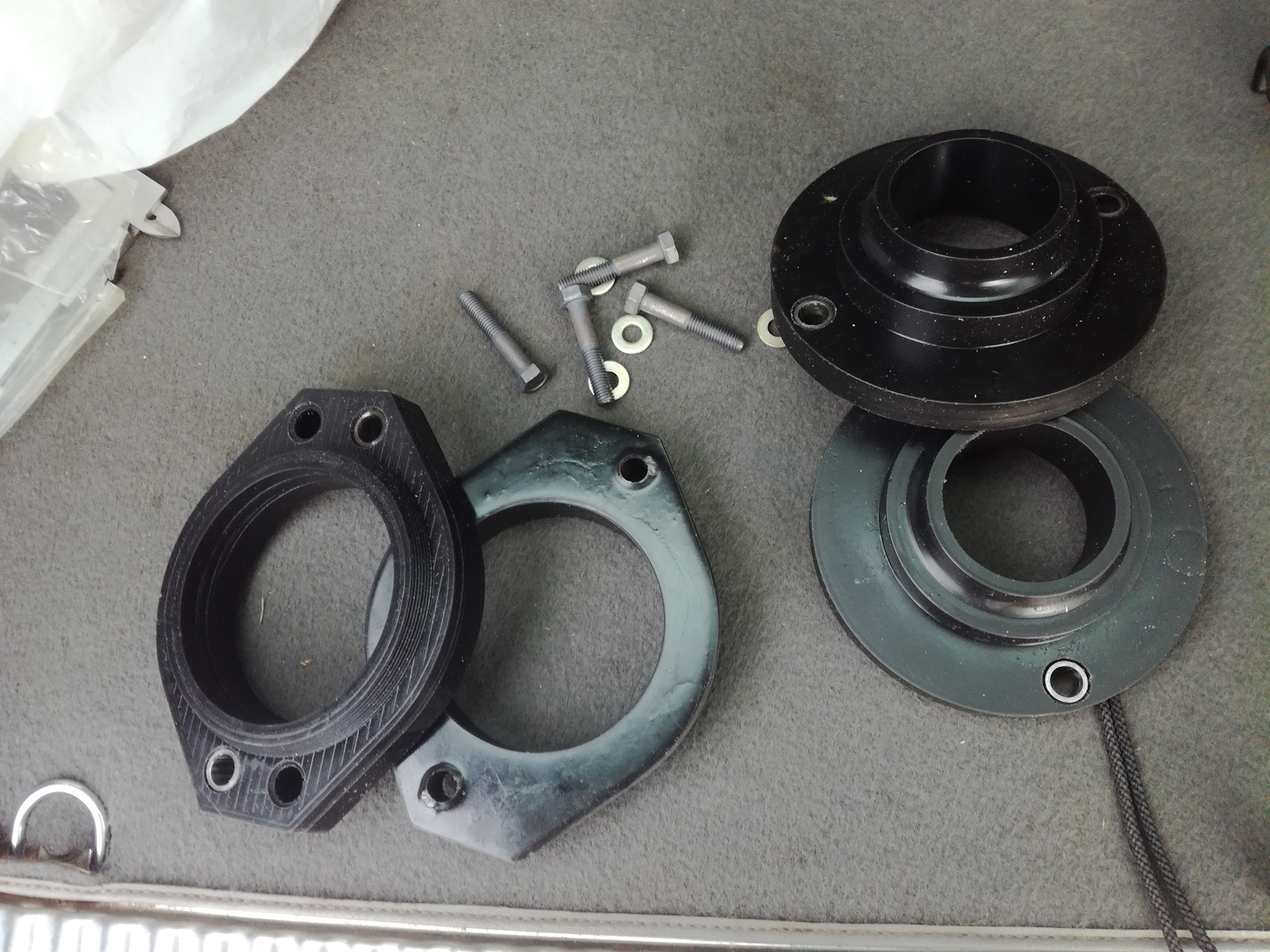

Вопрос какие можно устанавливать диски и резину на наши лагунки?

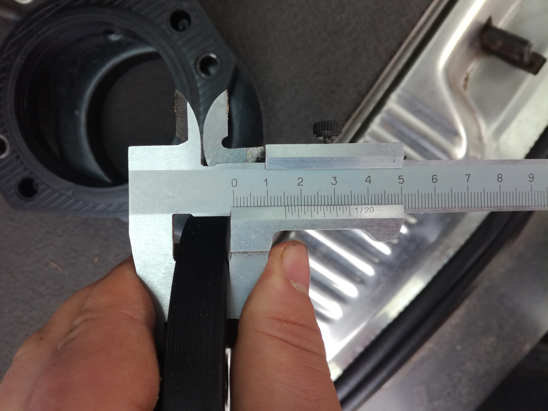

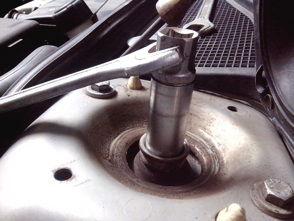

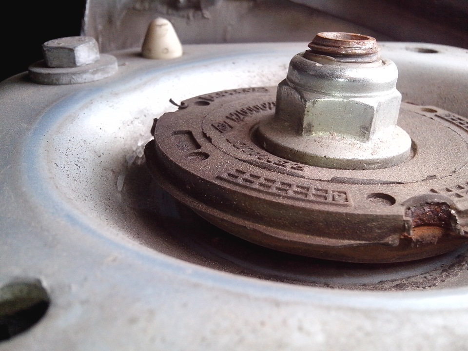

Еше возник вопрос а шайба прижимная должна быть такого диаметра?

Я бы перед не подымал, по мне он и так сильно завышен. Это не джип. На скорости в управляемости ты потерял однозначно.
Покатаюсь посмотрю не понравится то сниму))) везде есть плюсы и минусы)))
Либо снимать этот отбойник и ездить без него (чревато тем, что быстрее надорвется опора и шток амортизатора пробьет капот). Либо что-то колхозить, накручивать на шток амортизатора, чтобы отбойник стоял как надо.
Спасибо за совет!
Шайба лежит на хитрой нижней шайбе, а у тебя она ушла в низ.
Что стоит ожидать от моей ситуации
Поставив передние проставки, ты не сможешь правильно поставить эту шайбу. Она должна не касаться кузова, а у тебя видимо сейчас она прижимается к кузову. Руль хоть крутится.
Да крутиться!
А остальное ты понял.
Сделай фото издалека (чтобы видно было как оно сбоку смотрится)
Вот моя. С проставками сзади. Перед сток.
Нормально так)
Но мне хотелось бы и перед и зад поправить. Не вида ради, а ради клиренса.
по фен-шую было бы неплохо сделать так)
Сделал по Фен-шую в записи!
Я под зад тоже проставки поставил. Не знаю почему но машина реально мягче стала.
По началу как бы плыл зад, но сейчас нет такого.
Шайба такая должна и стоять
А какой у нее принцип работы?
Я не конструктор)
Просто зажми Ее и все)
Так и сделал!😂
Boric329
Это отбойник обратного хода аморта, он продлевает жизнь опорам (подушкам) стоек.

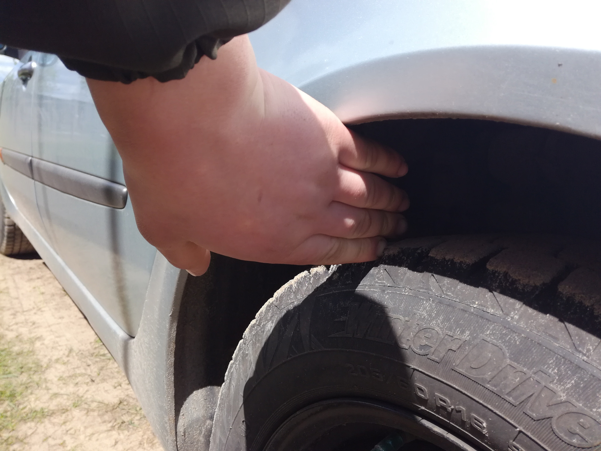

Колеса можно поставить R17/215/55 — это самые большие по диаметру, которые не трут арки.
