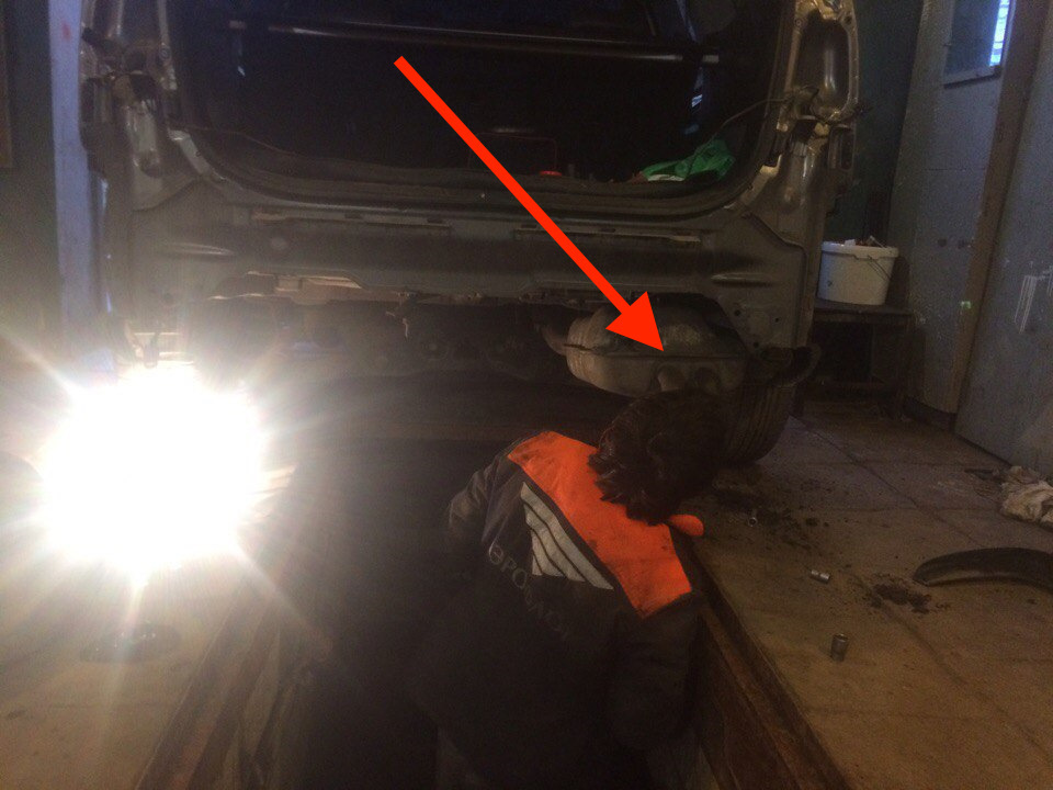

Всем привет, дошли руки и до "механического парктроника". Брать решил фирмы Bosal 6173 р. в автодоке. расписывать подробно не буду, только фотки с комментариями.
В общем то, самый гемор это открутить усилитель справа и там же справа закрутить болты крепежа ТСУ, т.к. резьбы все грязные.
Небольшое дополнение, блок согласования не ставил, видимо из-за этого не работали поворотники(один раз моргали и усе) выход: установка светодиодных ламп в фонари прицепа.
