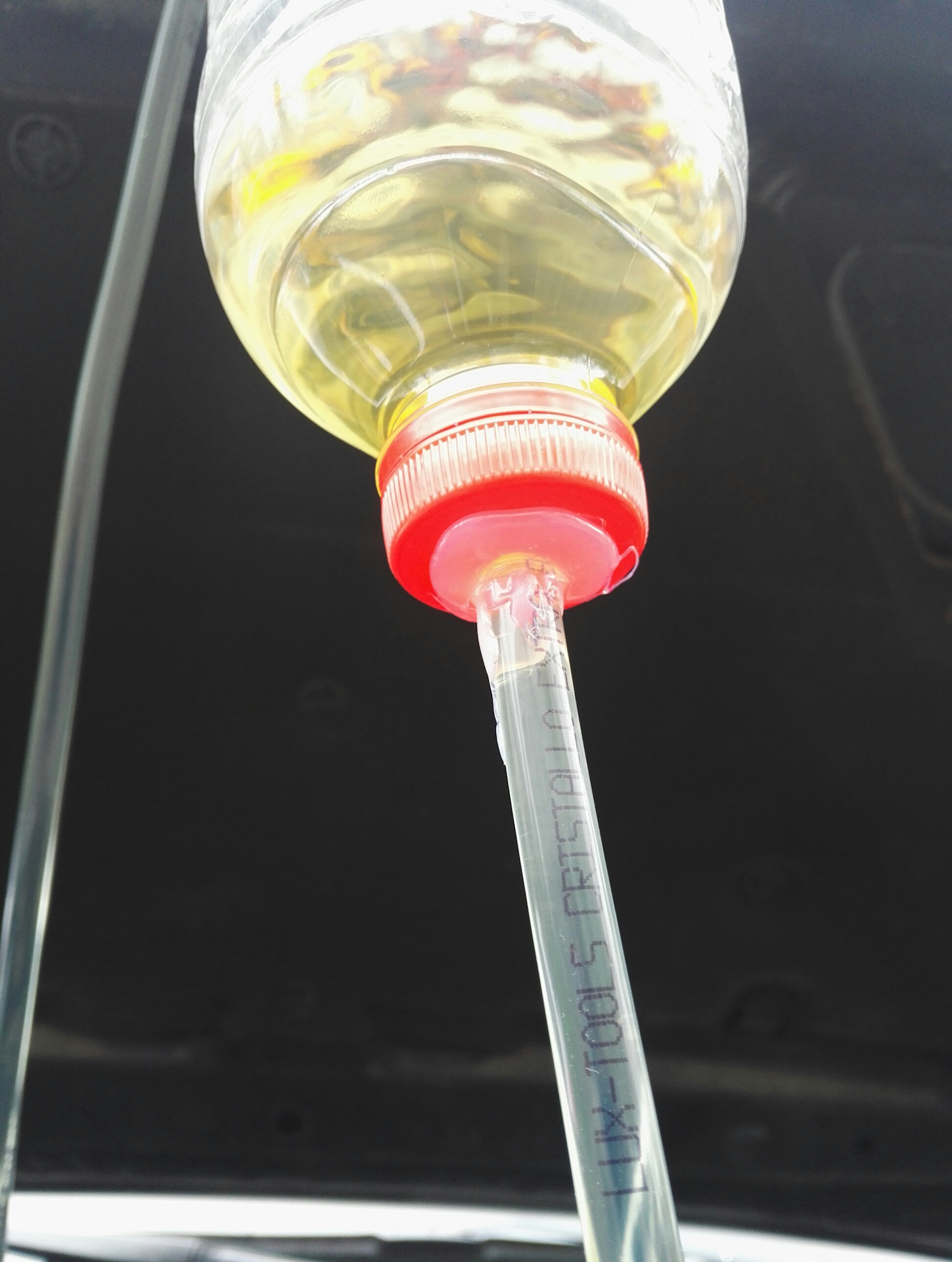

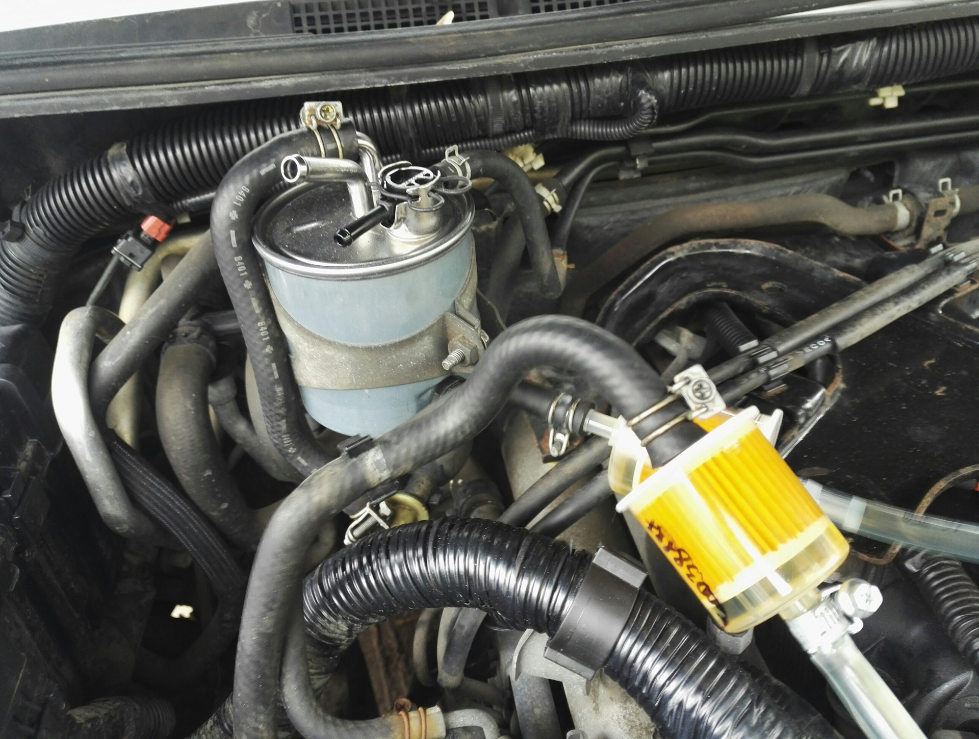

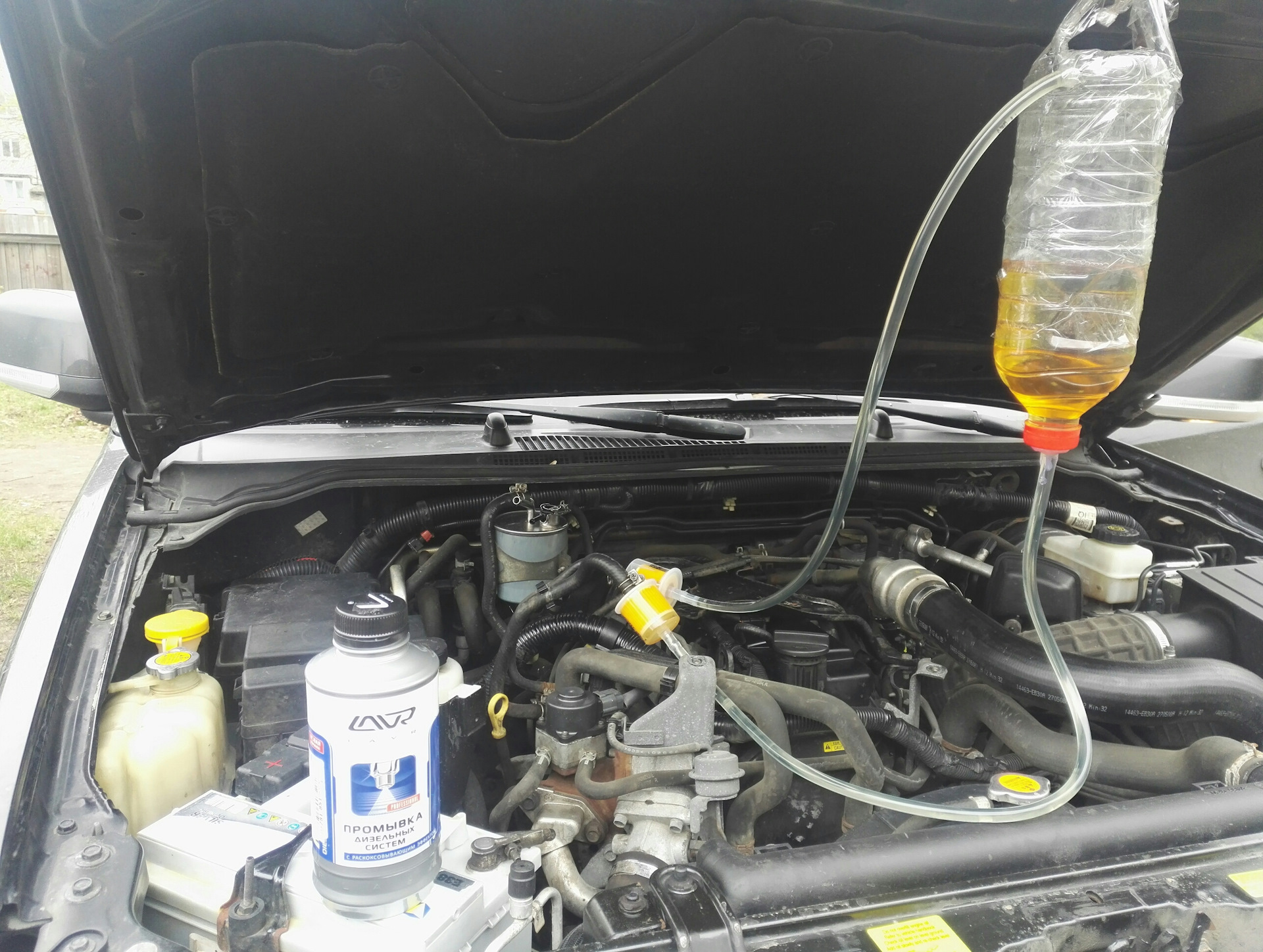

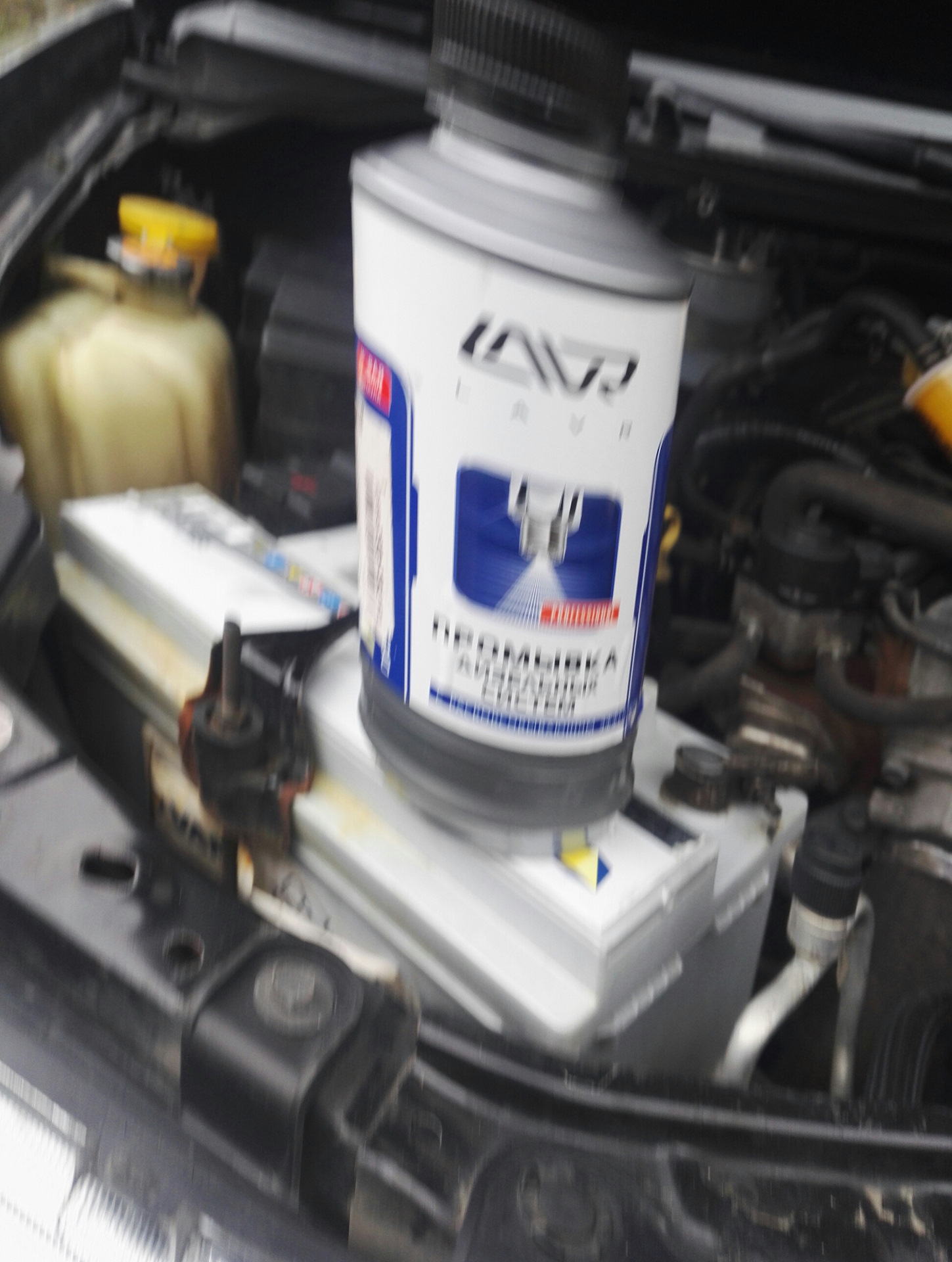

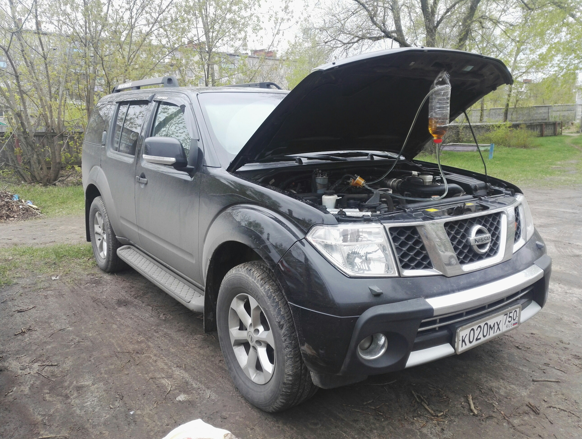

Помыл с утра форсунки Лавром. (Мало ли стук пройдет который я описывал ранее) Стук не прошел. Но движок стал немного равнее работать. Исчезло вздрагивание на холостых. Обороты не так плавают. Какойто результат есть но проблемц он не решил. Записался на диагностику в Дизель Сервис. Съездил в этот сервис. Люди там мне не понравились (может я превиреда) но туда не поеду больше. Подключить сканер к разъему Посоветовать у них снять форсунки проверить и поставить обратно за 5500, —800рубликов.
PS: промывал одной бутылкой, думаю маловато. Через неделю опять начались вздрагивания дизеля на х.х. при включении в работу компрессора кондиционера, попробую промыть вмнсом как подойдет замена масла.

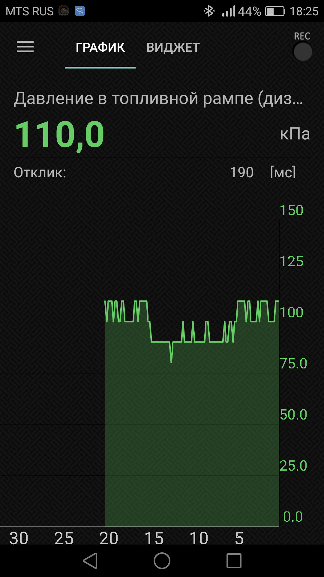

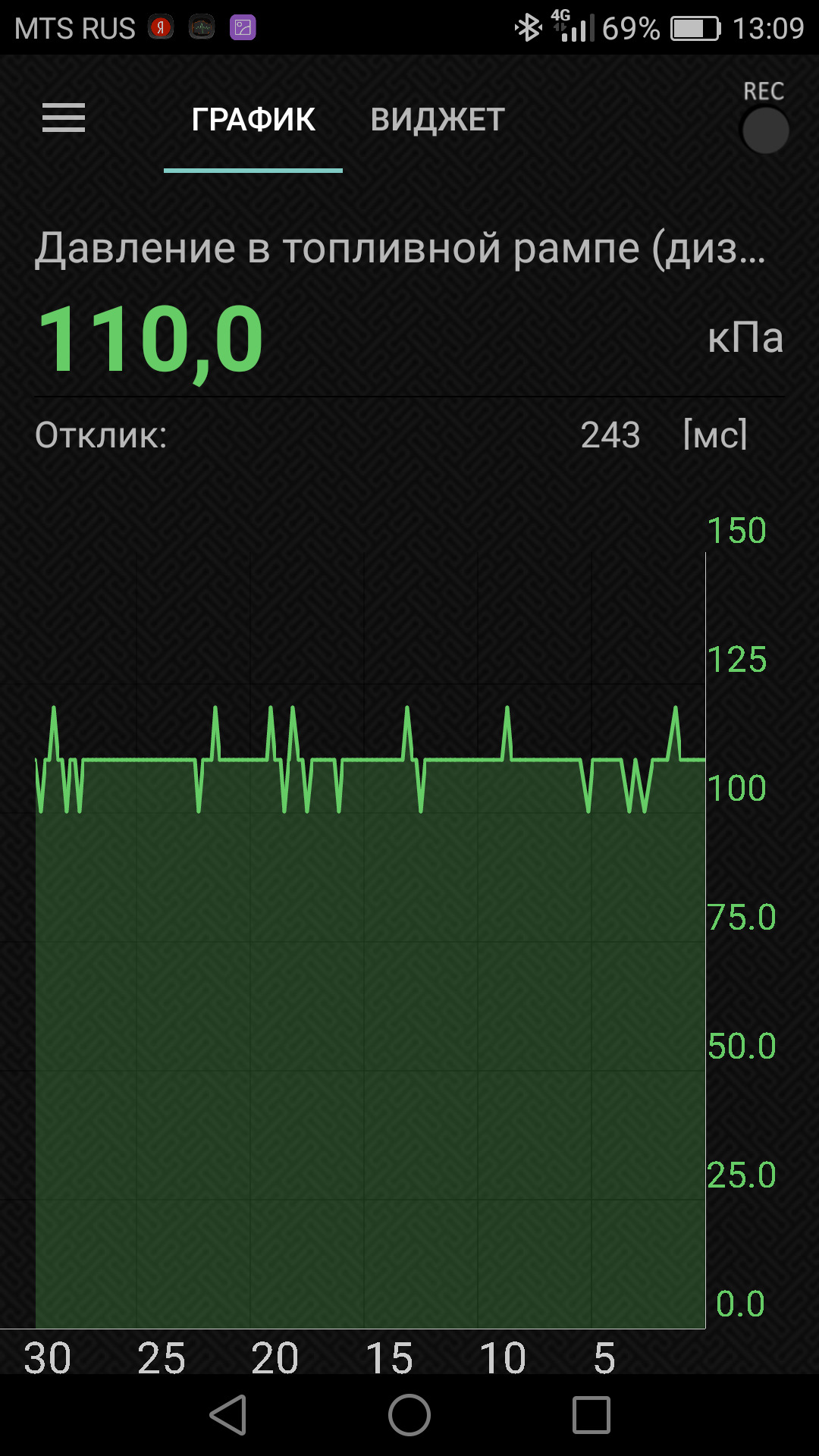

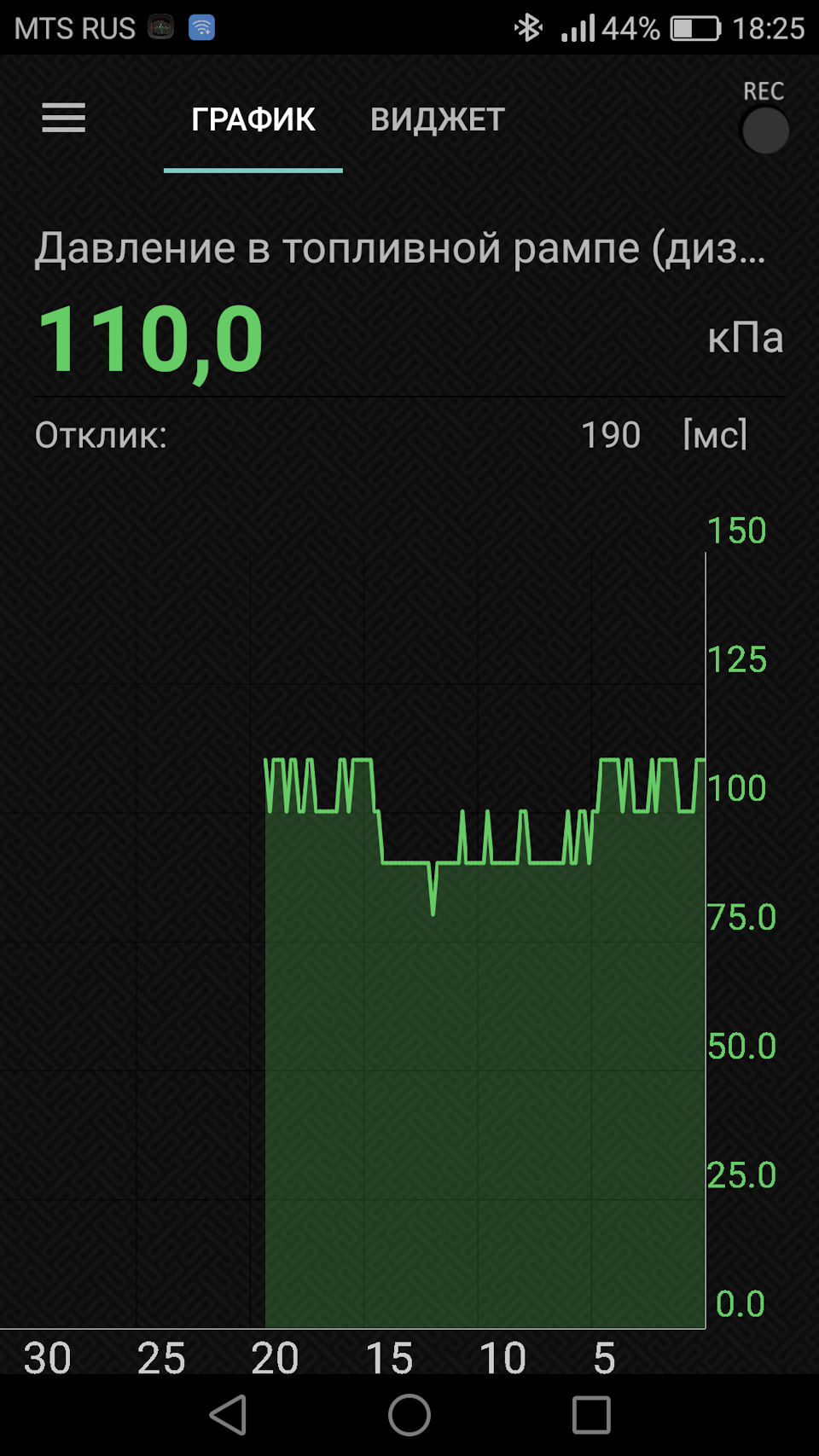

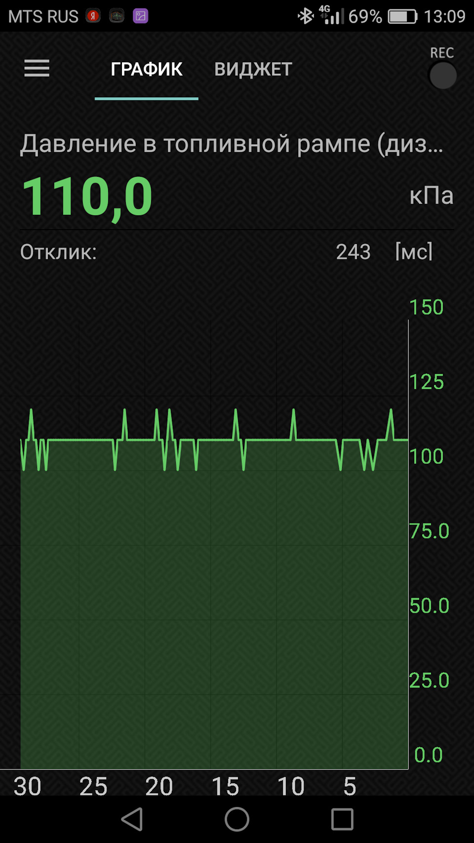

110 давление не много?
Вроде 25-35 должно быть
У меня 30 показывает
Я не знаю. ) другими прогами надо посмотреть. Может шкала не та.
У меня тоже 30 в серсвисе при диагностике.
