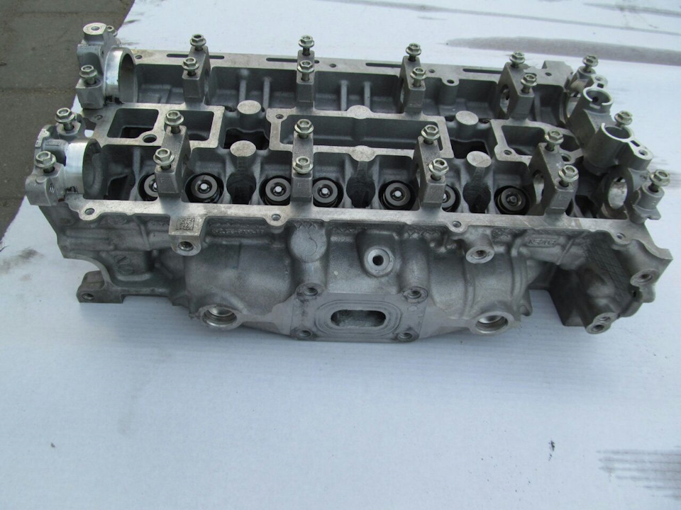

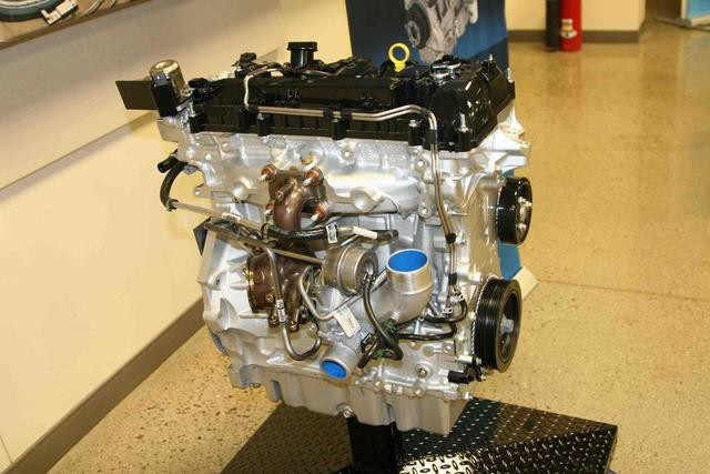

Не то слово, благо одумались, на теперяшних бустах, коллектор интегрирован с головой, а до горячки идет обычный чугунный отросток, как то так, но бюджет перехода, не айс, вот если у кого турба не меняна и наебнулась голова, тут стоит задуматьмя
тобишь там турба с головой сразу меняется?)
Не турба это турба, голова это голова- коллектор отсуствует как таковой
Открутил фланец на 4 болтахот головы и турбау тя в руках
Реальн ли голову поменять на нашем бусте ?
Реально если бюджет позволяет- цена головы, цена турбы расходники, регулировка( стаканчики эти подбирать), но есть еще нюансы, вакумный насос например, а мож еще что вылезет

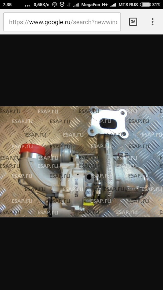

На третьей фотке видно болты, их откручиваешь и катридж в руках
Дык… а чё-ж все пишут, что его не достать/не поменять?
