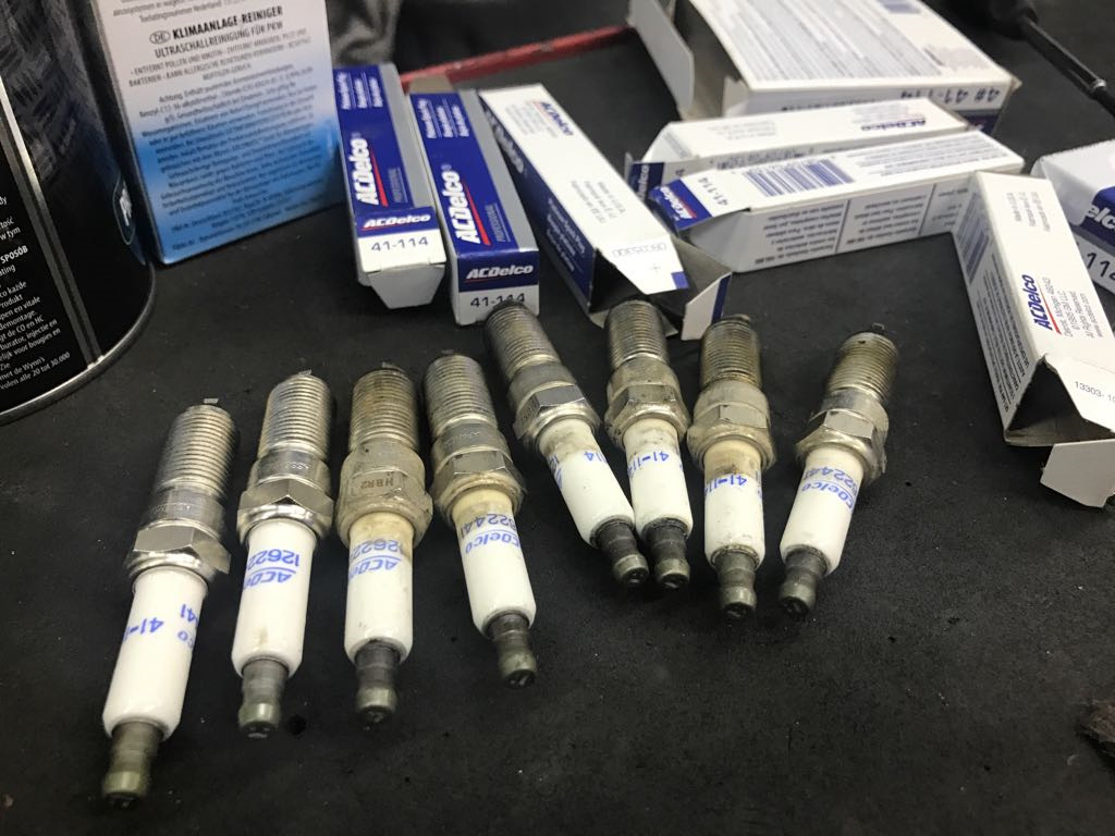

На текущий момент пробег на одометре составляет 85 000 км. Прошлый раз процедура промывки инжекторов выполнялась на 50 000 км. За 35 000 км машина успела побывать в разных регионах и не всегда заправлялась качественным топливом.
После одной из заправок двигатель начал троить и несвоевременно реагировать на акселератор, а через несколько километров загорелся Чек Энджин. После компьютерной диагностики в Шеви Плюс выяснилось, что несколько форсунок засорились и работают некорректно.
Для того, чтобы это устранить и существует процедура промывки. Делается это на специальном оборудовании с использованием промывочной жидкости Виннс.
Важно начинать промывку на хорошо прогретом двигателе и не смешивать промывочную жидкость с бензином в топливном баке. В противном случае эффект может быть совершенно обратным.
Вся процедура длится в течение полутора часов. Мотор сначала работает на холостых оборотах, а затем в режиме повышенных оборотов и перегазовки.
В таких режимах промывочная жидкость очищает не только форсунки, но и стенки камеры сгорания вместе с клапанами и поршнем. Вымытый нагар удаляется через коллектор выхлопной системы.
После завершения промывки необходимо заменить старые свечи зажигания на новые. Но перед этим двигатель должен проработать несколько минут на топливной смеси. Новые средства очистки Wynn's по заверению производителей позволяют очищать старые свечи зажигания, однако на практике их лучше заменить.

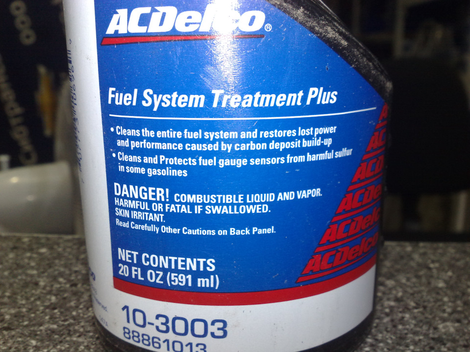

ГМ рекомендует юзать только оригинальную жидкость Upper Engine Cleaner.
Ну и периодичное использование ФуелТритментПлюс в бак рекомендуется.
пробовал мыть GM Х66Р. но мне почему-то виннс более эфективным показался. а вам X66P больше понравился?

Года три назад мыл оригинальной ГМовской жижей, вот тогда эффекта точно не заметил.
ФуелТритментПлюс периодически юзаю.
Датчик уровня топлива работает идеально…
сейчас 011 тритменты в два раза дешевле 013 почему-то
уменьшили обїем тары. Раньше как раз на 20 галлонов была бутылка, щас, на 12-15.
одинаковые объемы 88861013 и 88861011 оба 591мл

кстати раньше GM писала применять тритмент при каждом загорании "замены масла". а для новых тах с прямым впрыском применять не позднее 12ткм если замена масла еще не требуется. видимо потому что форсунки внутри камеры сгорания быстро засераются
да, каждую замену масла, исключая первые 500 миль если новый сендер в баке или новая машина.
Но замена масла нужна каждые 3000 миль, ибо у нас у всех тяжелые условия эксплуатации.
