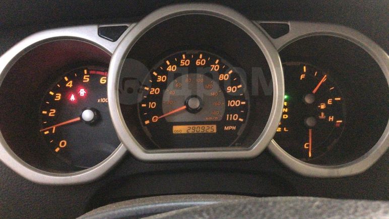

есть мнение что в штатах ему масло менял всего 1 раз, вместе с шинами (ну на тойота.ком в личном кабинете на офицальном ТО он был 1 раз, может неофицалы ещё меняли конечно)
второй момент, где-то до меня было пару раз залито палёное масло.
На самом деле легко. Американцы как и муджахеды которые с гранатометом в руках ездят по пустыне на этих машинах (хилукс имею ввиде, а фортюнер и форанер на этой базе сделаны), и те и другие масло не меняют, просто не меняют. Американцы вообще не парятся, они могут сходить в булочную и на сдачу купить форанер. Вот без шуток.
знакомая там живёт, поехала диван покупать, но купила цивик в салоне :)
Я ведь тоже не с потолка это взял 😂
Машины наши стоят 4-5 у.е. Месячная зарплата среднего американца. Дажее ее 2/3 части
