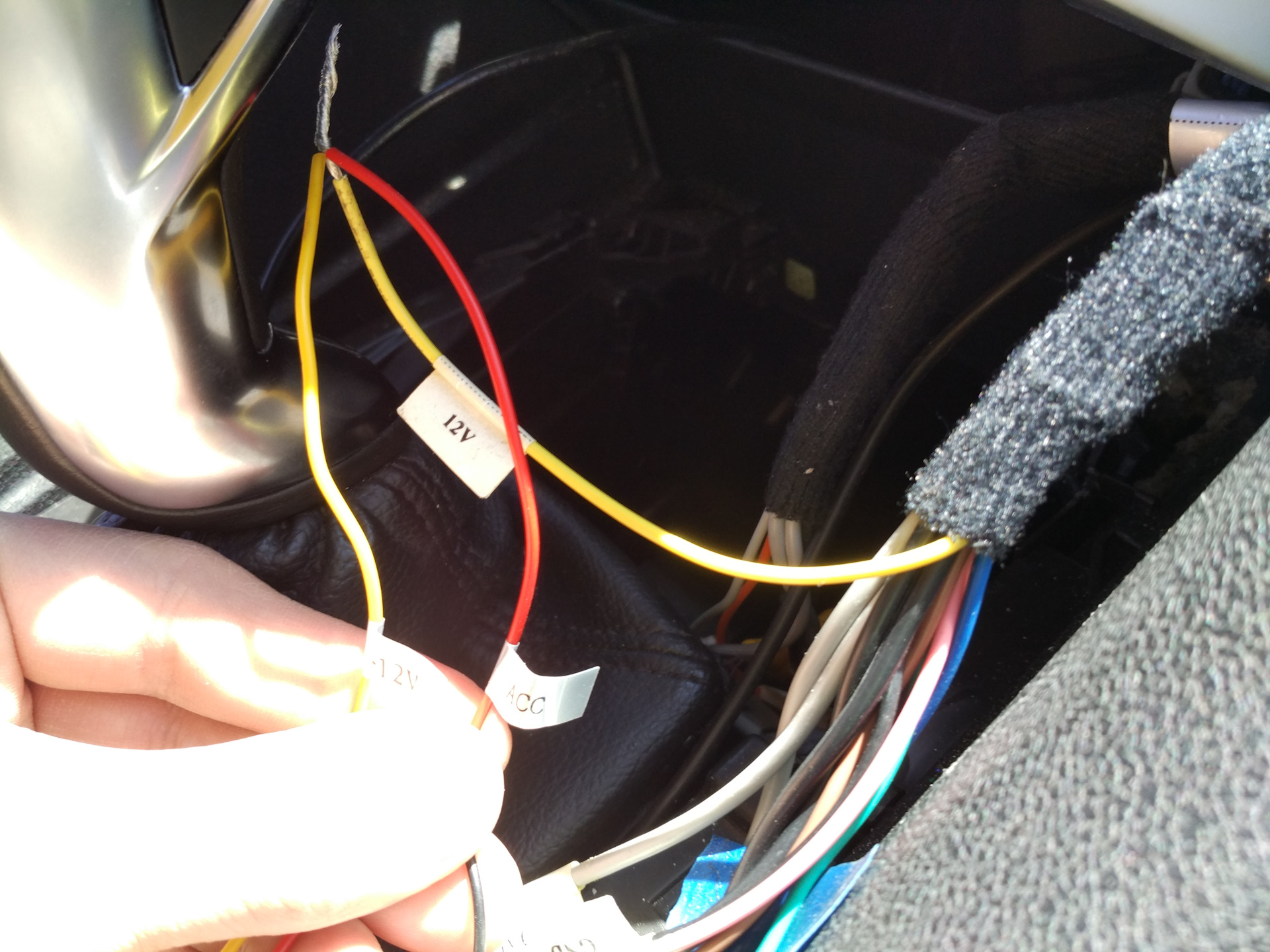

Первым делом снимаем верхнюю часть центрального тоннеля и центральной части торпедо. Далее находим провода, идущие от головного устройства, и подсоединяем систему кругового обзора. Это нужно чтобы проверить ее работоспособность и в случае ее неисправности, сохранить свое время)
От системы кругового обзора идут 4 основных провода — 12+, ACC, GRD и Revers. На все, кроме ACC, из моего головного устройства шли пары. ACC это по сути зажигание и я его с 12+ скрутил. GRD — это земля, ну а Revers — это чтобы система всегда включалась от задней передачи. Да и 5й важный провод — это видео выход. Его также подсоединяем к головному устройству.

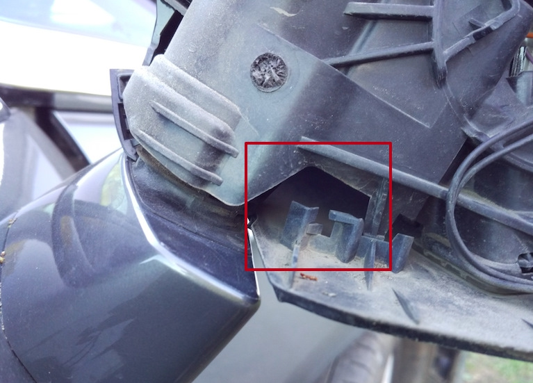

После того как убедились что все работает нужно произвести монтаж всех камер. Это достаточно долгий процесс. Для каждого авто практически индивидуальный. Нужно разобрать зеркала и найти в них место. В зеркале ситрика нашли место только тут

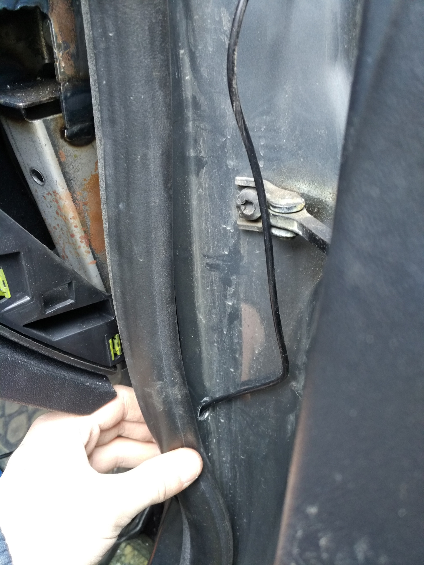

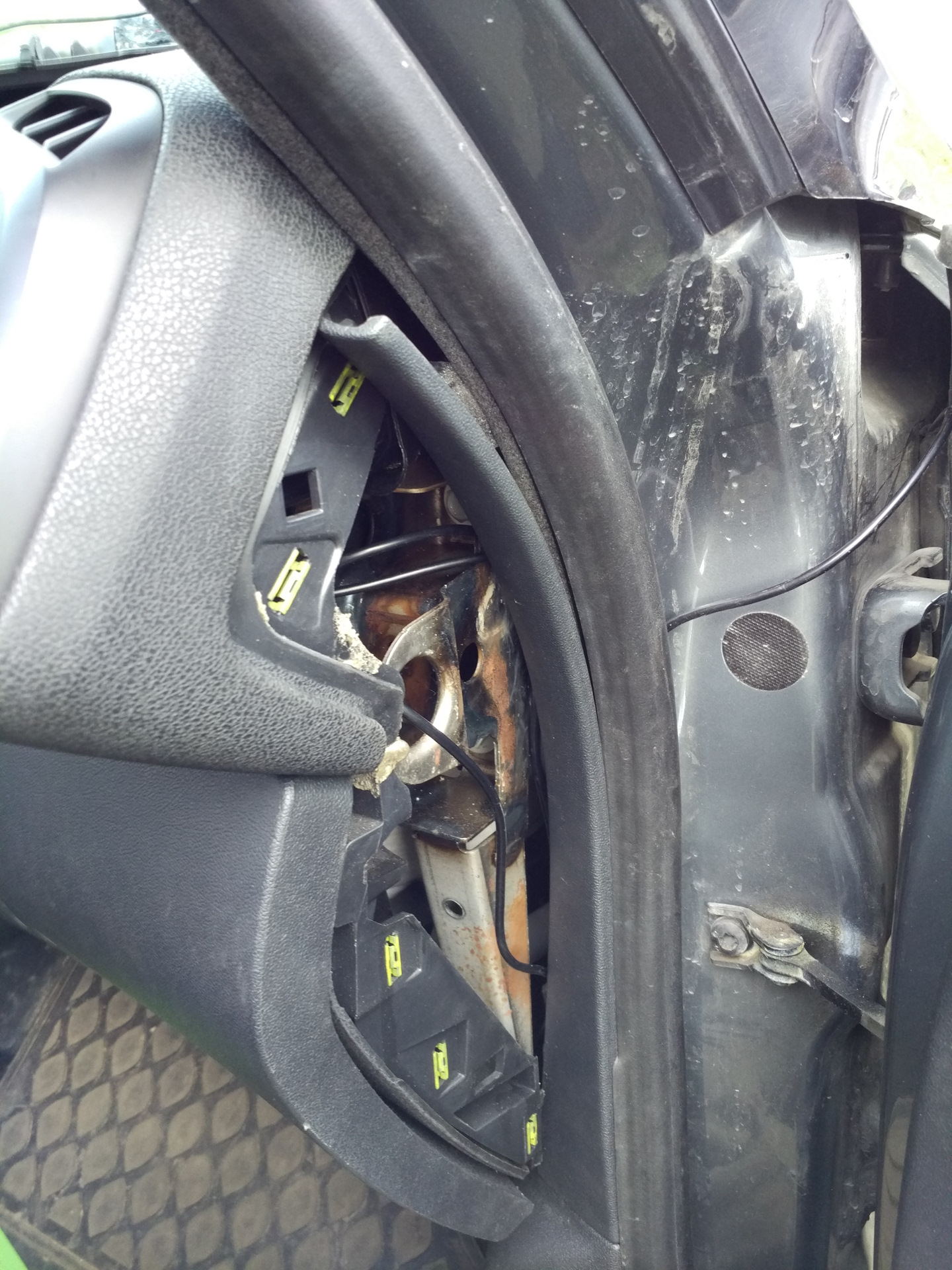

Далее надо разобрать обшивку передних дверей для прокладки провода. Для того чтобы пропустить провод через резиновый кожух между дверью и самим авто пришлось надрезать пыльник, так как продеть через него еще что-то было не возможно. Тоже самое и с другой дверью.
Возможно придутся снять некоторые части торпедо чтобы подвести все провода к головному устройству так, чтобы их не было видно, они не мешались и были в безопасности.

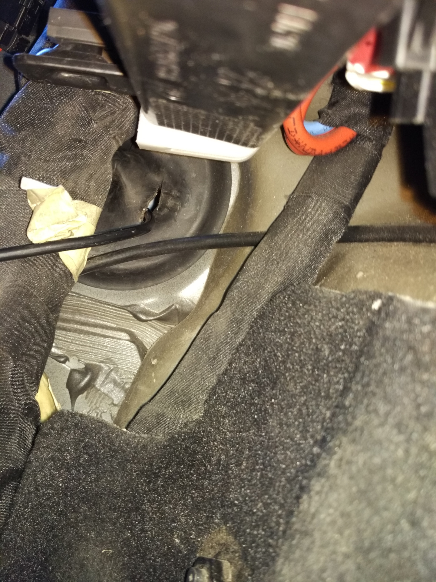

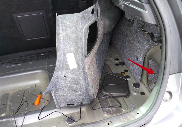

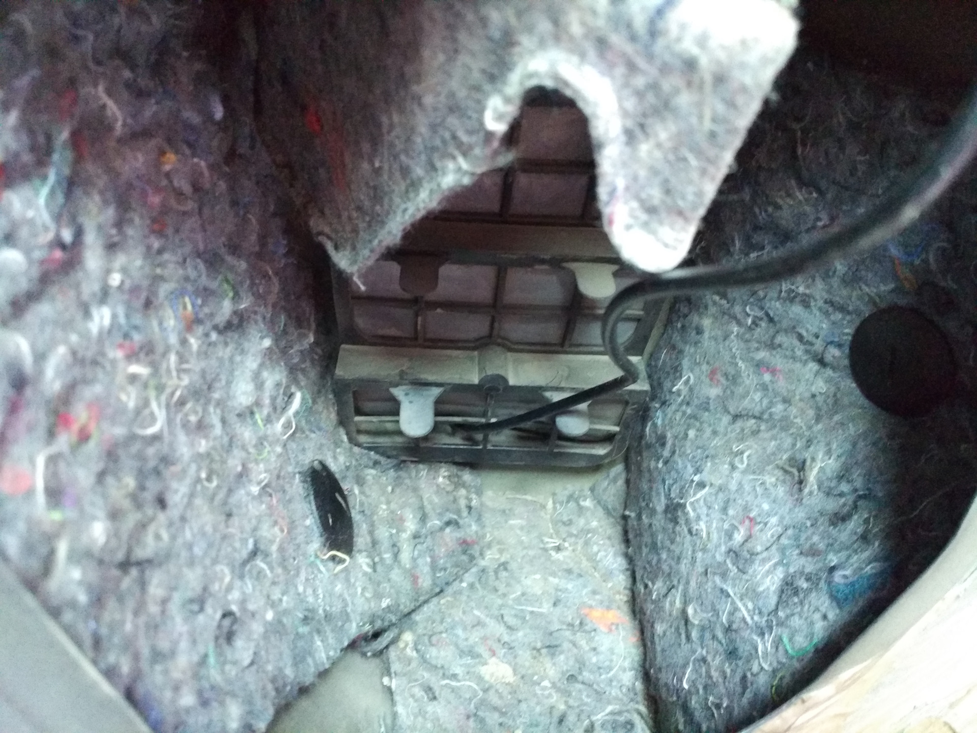

Монтаж передней и задней камер можно производить без снятия бамперов. В заднем бампере у некоторых авто (у ds5 например) есть вентиляционные отверстия, который из салона ведут на улицу. Через них можно провести провод. Если просунете тут провод — увидите его снизу под бампером.
Они вот тут под обшивкой

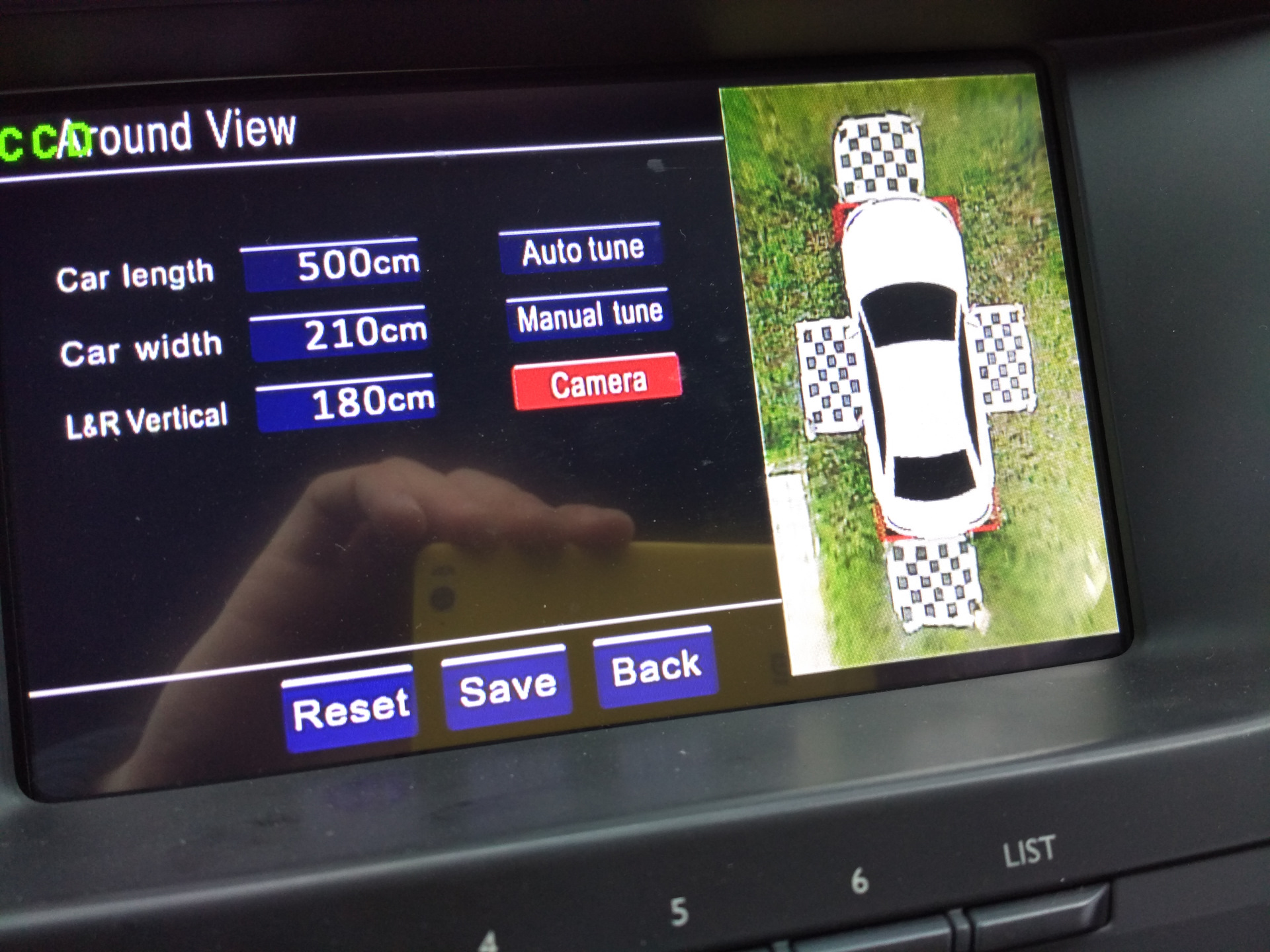

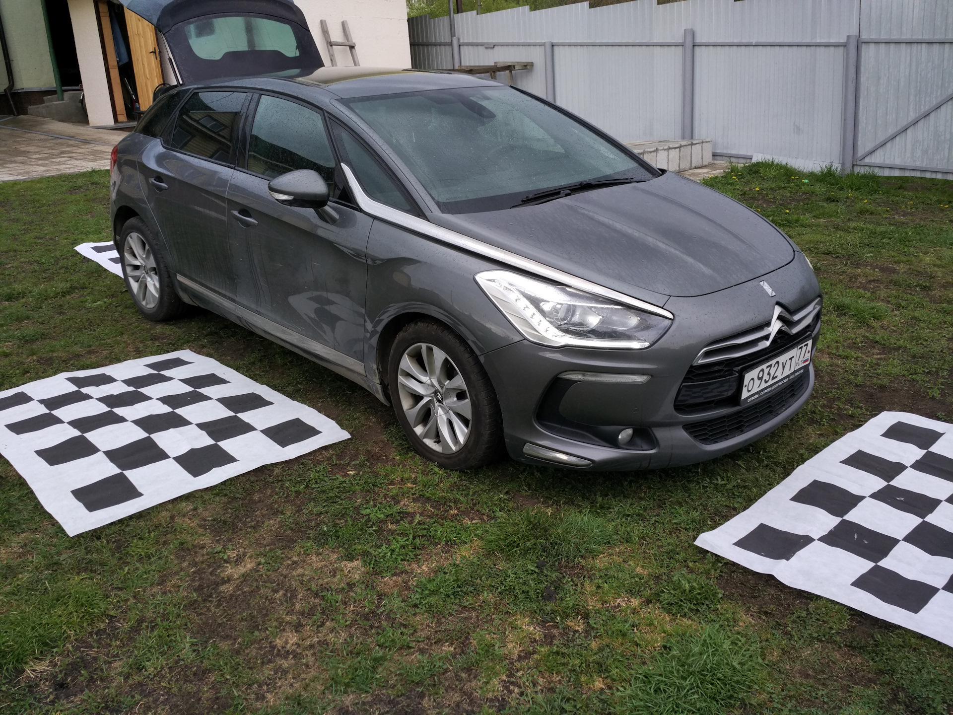

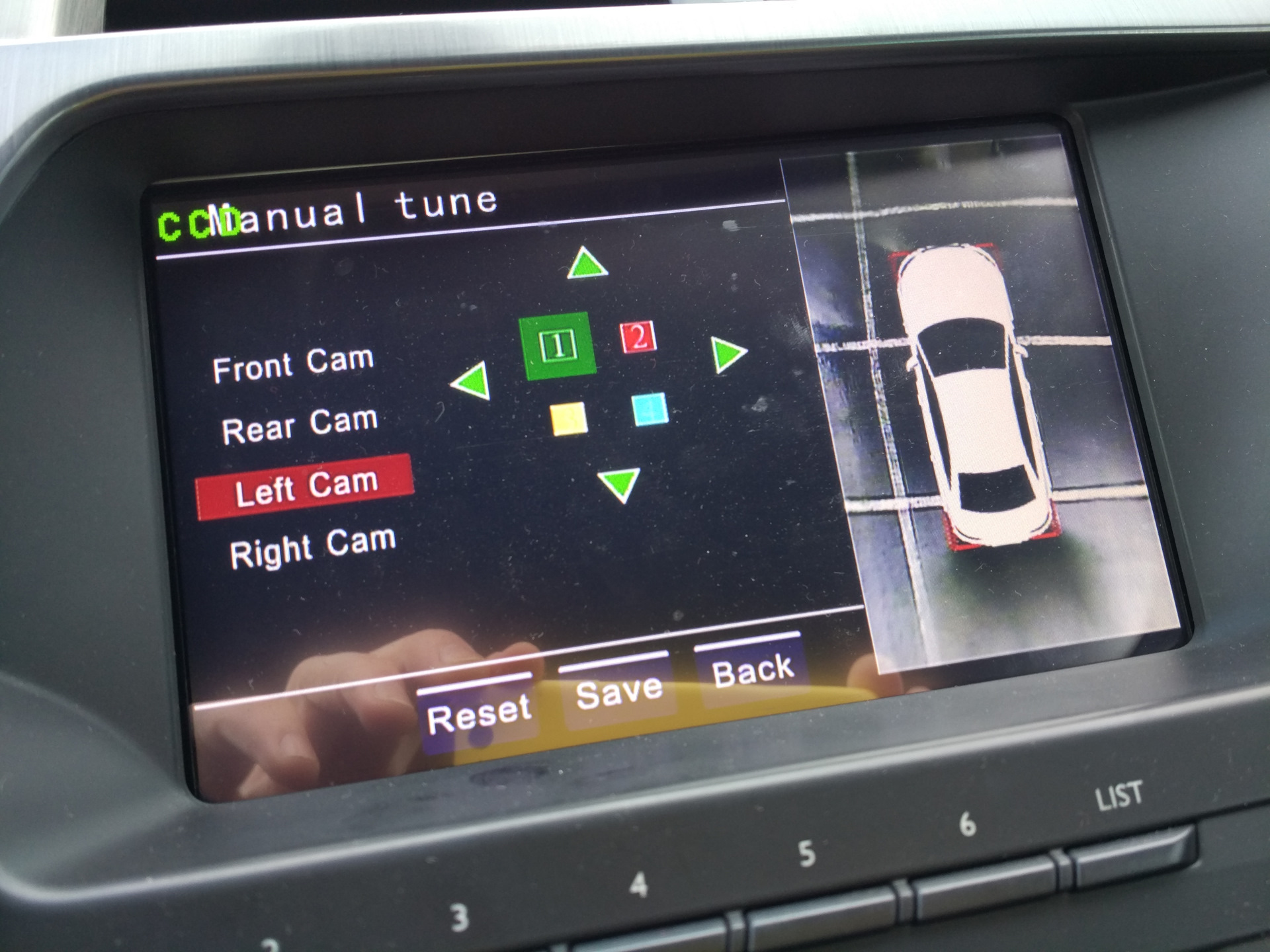

Я эту калибровку делал несколько дней по всякому — и по инструкции и без нее. В итоге лучший и быстрый результат я получил просто расстелив шахматные квадраты “на глаз” на траве).

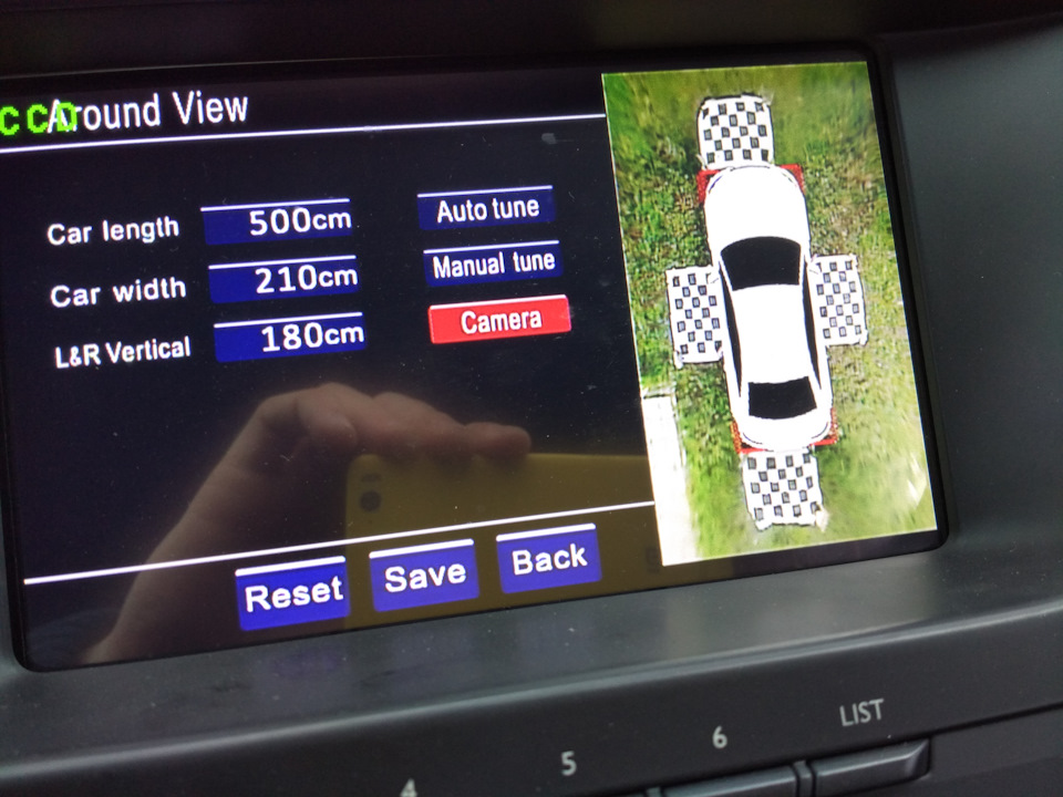

Вот что получилось после автоматической калибровки.
Далее можно поехать на парковку, где есть линии на асфальте, и подкорректировать калибровку вручную если необходимо. Но не переусердствуйте с ручной калибровкой, а то придется опять квадраты раскладывать.

Кузов справа сверлить — кощунство.
Там же есть такая же резиновая хрень, которая ведёт в гофру двери.
что то с ней не сложилось у нас) Там все равно уплотнитель, да и далеко очень до той резинки, провод бы болтался
Поспешил, не разобрался:(.
Я там тянул проводку — все ок
aalpatov
Она в том месте гнить начнёт быстро 100%. Ладно, что сделано…
Ну может, после дня траха уже голова не соображала)

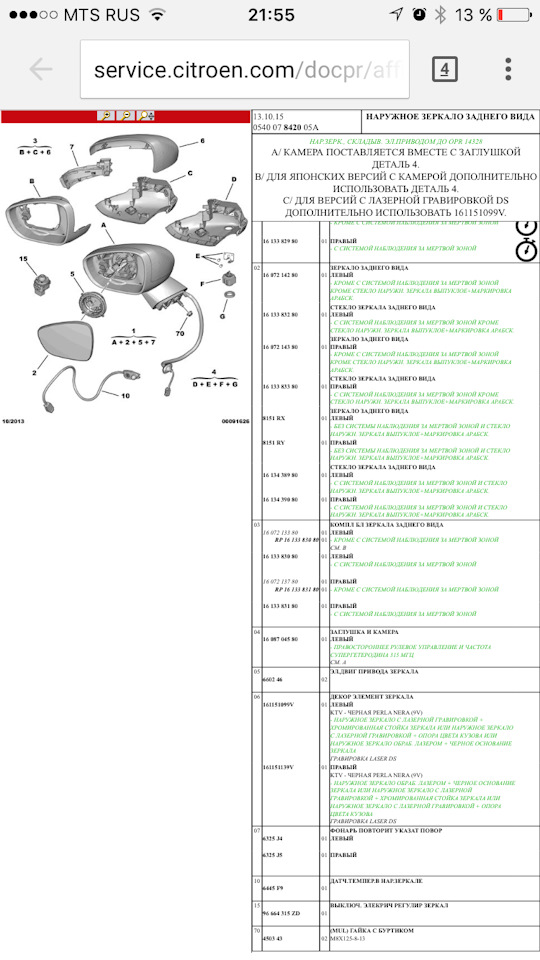

Ну а что на счёт родной системы, есть ведь зеркала(корпуса)под камеры!
како родной системы? не совсем понял.
aalpatov
Или может я ошибаюсь, это только одна камера, на оду лишь сторону
не встречал родные камеры
