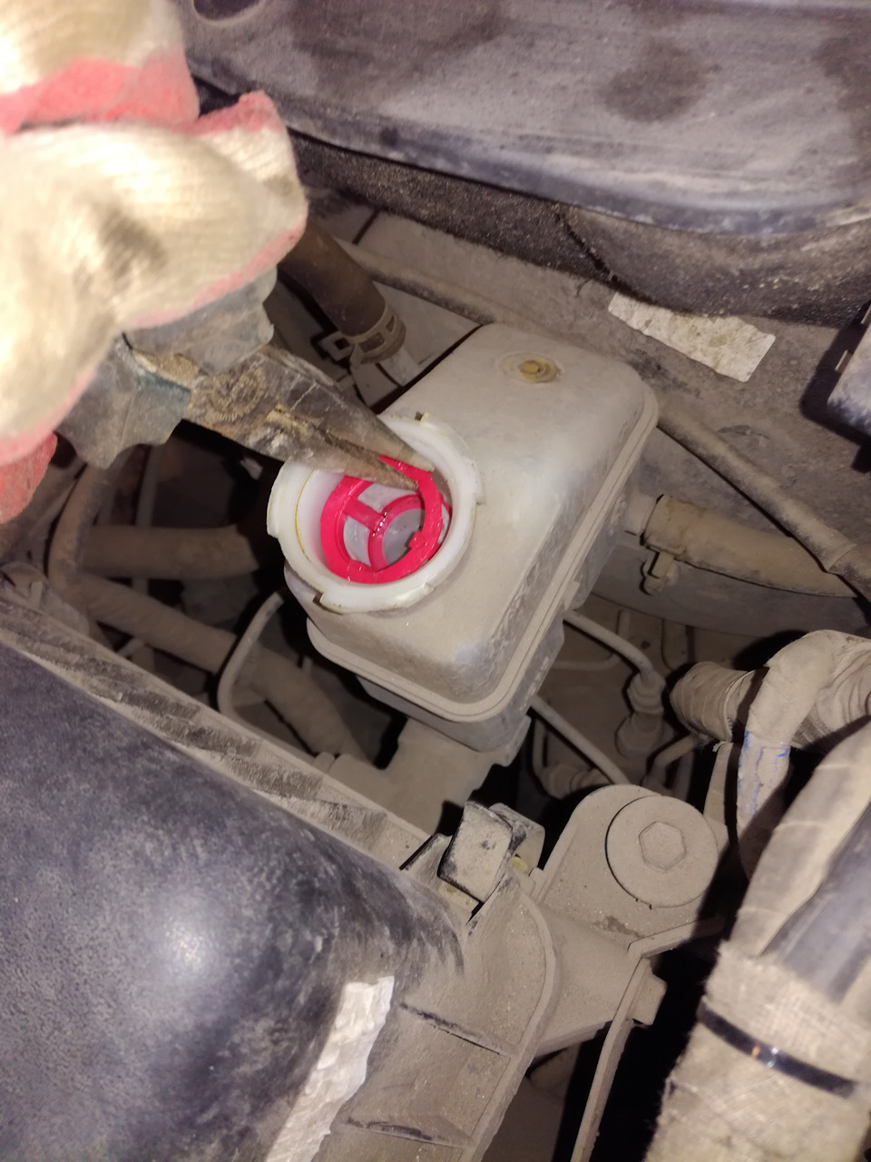

Сделал весеннее ТО.
Первым делом стандартная программа, масло +фильтры.
Не смог открутить рукой масляный фильтр, хотя закручивал как обычно. Зато появился повод опробовать давно купленный съемник, который валялся без дела.
По пробегу еще рано, а по годам рекомендуется заменить антифриз и тормозную жидкость.
Антифриз готовый, RAVENOL HJC PREMIX -40С. Концентрат не стал покупать, как-то нет доверия дистиллированной воде из наших магазинов. Тормозная жидкость Total HBF 4.
Антифриз слился прозрачный без посторонних примесей, поэтому промывать не стал, залил сколько слилось.
С тормозной жидкостью все стандартно, откачал старую из бачка залил новую и прокачал магистрали. Уровень оставил на середине, доливать до максимальной отметки пока не стал.
В ближайшее время планирую заменить передние колодки, тогда и долью.
Завершающий штрих, положил под сиденье свежую вонючку.

Привет. А тормоза качал обычно, как без ABS? Предохранитель не вынимал и с выключенным зажиганием? Как результат?
Да, как обычно. До этого на элантре так же делал.
Понял, спасибо, через пару дней предстоит такая процедура.
