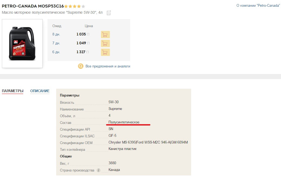

Проснись, 812 р. Тебе Олейну нальют. Петро Канада, просто физически не может столько стоить, и по оил-клабу Петро-канада, курит по сравнению с Дженезисом, да молибдена чуток больше, кальция вообще около 1500. Спасибо тебе неизвестный человек, уже бегу Петро-Канаду покупать)))
Я такими же репликами сыпал, когда в саппорт писал.
Ты можешь им позвонить, там телефоны видны, и всё это туда высказать.
И молибдена в этом масле вообще нет.
Лей дальше Дженезис.
Молибден есть в суприм-синтетика. Только канистра 4л. У официалов стоит 2600р. Мне честно говоря вообще фиолетово, кто какое масло льет. Дело лично каждого. Я про моторное масло много почитал, и много видел.
В жизни нельзя жаловаться на две вещи:
1: жена
2: машина.
Послушай, ну ты давай, соберись уже.
Мы же про полусинтетику говорим.
Я тебе говорю, что в ней нет молибдена, причём тут синтетика с нулевым начальным индексом да ещё и у официалов ?
Я себе нашёл их 0W20 только в литрушках, в июне буду пробовать.
Я собран и готов как танк))) масло 5w30 суприм-синтетика. А то что ты выложил я бы даже в копейку не залил. Гуталин, да еще и полусинтетика.
…5w30 суприм-синтетика… ?
СИНТЕТИКА ?
То есть даже то, что в официальных характеристиках написано, что это ПОЛУсинтетика, тебя не смущает ?
