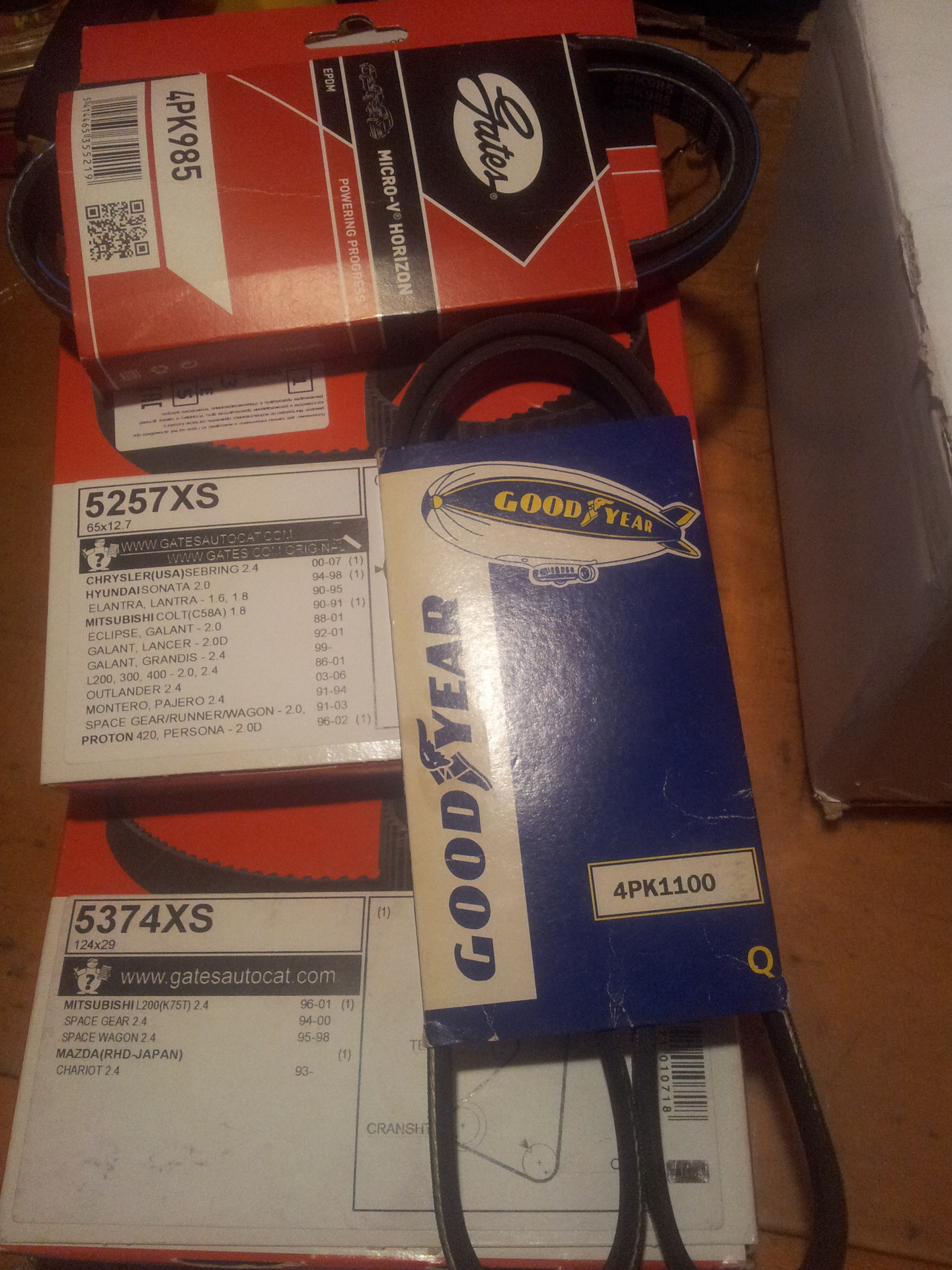

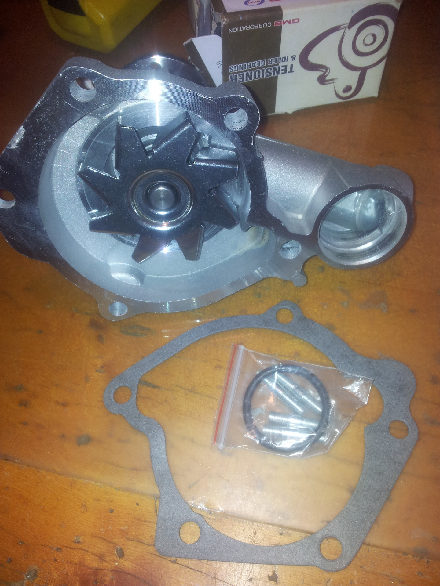

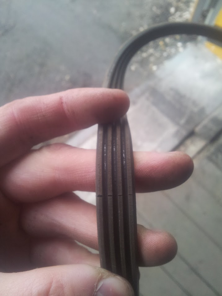

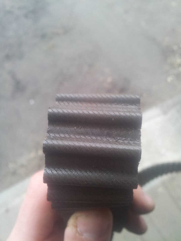

Добрый день! На 72 тысячах поменял комплект ГРМ. Доверил эту процедуру сделать
ОД. К сожалению, нет фото процесса замены, но есть фото состояния старых ремней.
За ранее были приобретены следующие детали:
1) Ремень ГРМ 5374XS 1433р
2) Ремень поликлиновой 4PK985 2ШТ 491р
3) Ремень поликлиновой 4PK1100 350р
4) Ремень зубчатый 5257XS 540р

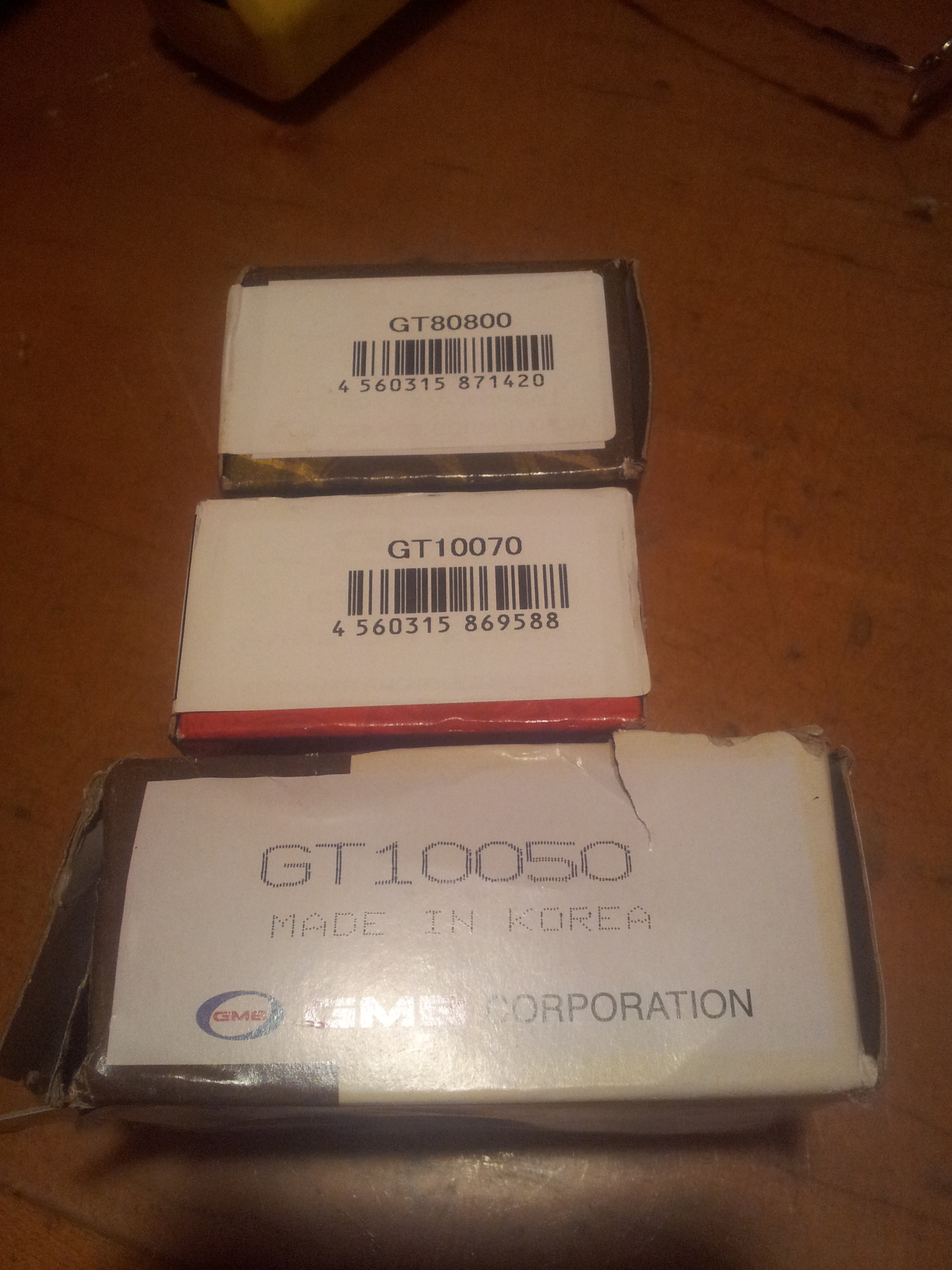

5) Ролик грм натяжной GMB GT80800 434р
6) Ролик грм опорный GMB GT10070 380р
7) Ролик обводной GMB GT10050 343р
8) помпа SMD303389 997р

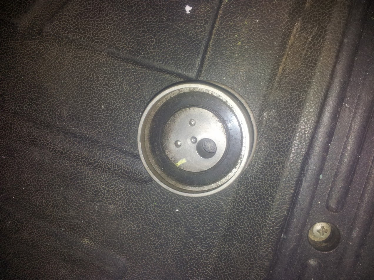

Чтобы продлить жизнь роликам, промыл и набил мобиловской синей смазкой, родная была похожа на желтое затвердевшее мыло.

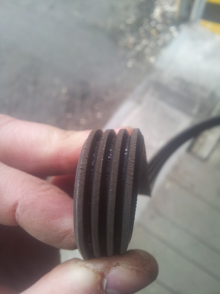

Помпа без подтеков и люфтов, менять не стали. Ремень ГРМ вполне хорошем состоянии. Ролик натяжителя немного люфтит. Ремни навесного оборудования в трещинах.

на фото, где помпа прокладка большая и пакетик с сальником и шпильками это комплект?
7\
Да это комплект.
добрый день! Как ролики gmb ведут себя? сколько прошел после замены? Спасибо
Прошел 5000т км, пока полет нормальный.
