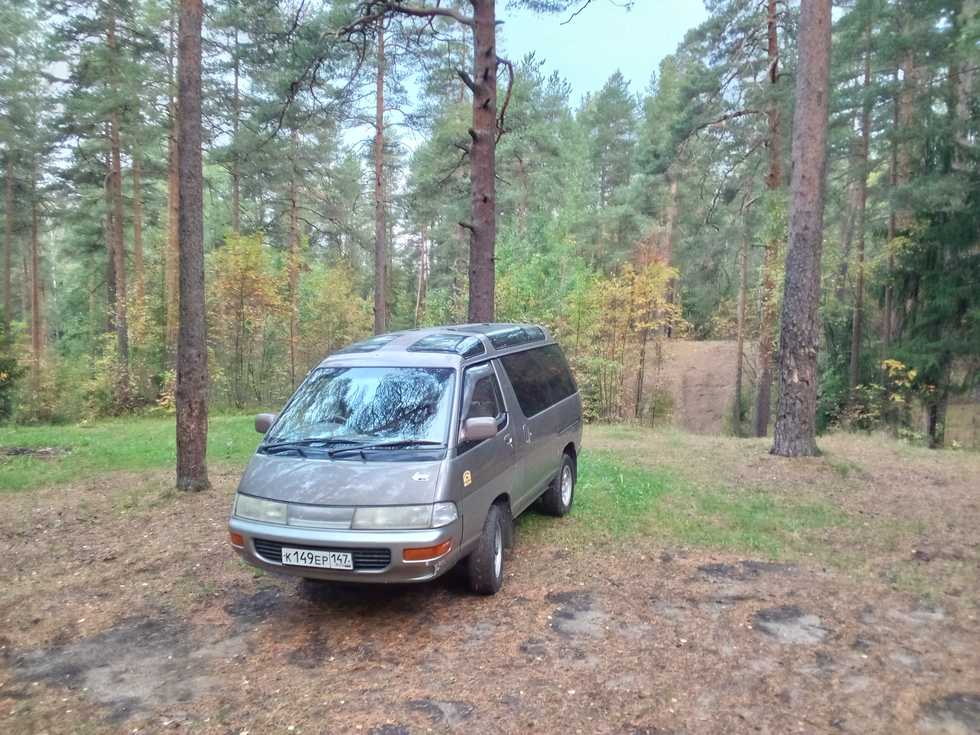

Сегодня принесли личной доставкой детали подвески на машину. Новые шаровые опоры нижних рычагов, наконечники рулевые, и пружины на зад автомобиля, решил чутка приподнять машину с колен и заказал пружины с прадика, аморты пока родные.
Выбрал свободную минуту и заменил пружины, что сразу заметно приподняло задок машины, поезжу погляжу как по жесткости, но амортизаторы надо ставить длиннее, или удлинять имеющиеся.
В итоге шаровые опоры 750р/шт (43330-29165 правая шаровая CTR CBT-61, 43340-29115 левая шаровая CTR CBT-62), наконечники 600р/шт (45046-29195 наконечник рулевой, CET125), прокладка поддона акпп 500р (35168-22011), комплект двух пружин монро 3000р (Monroe SP1948)

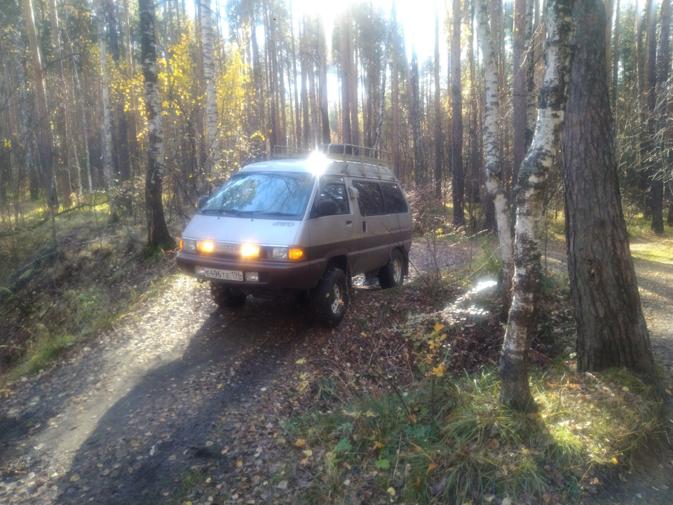

На шкоде в лес не поедешь))
Теперь то я убедился😁
Был в таком же кузове, даже цвет тот же))
