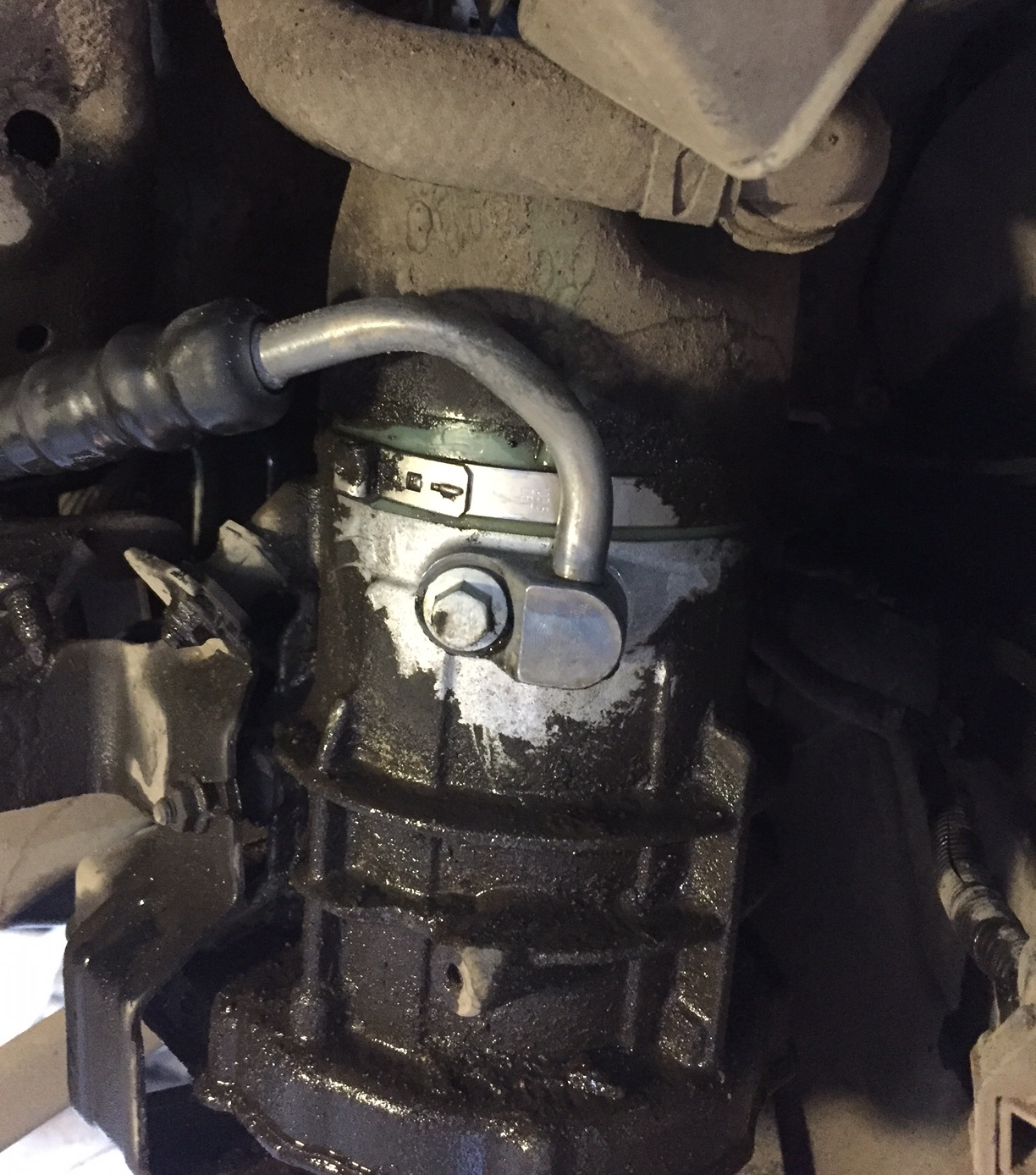

1. Трубку ГУРа, попросил осмотреть и демонтировать в первую очередь, чтобы в период пока ее переопрессовывают машиной продолжали заниматься дальше (список большой).
Но когда сняли подкрылок оказалось, что трубка практически сухая и имеет небольшой налет пыли на месте соединения с насосом и стыке с резиновым патрубком. Т.е. запотевание настолько мало, что лучше оставить как есть. Видимо просто при проведении ТО 100 была сырая погода + мойка авто, что в итоге дало вид, что жидкость практически течет из нее)).
Кроме этого за весь период после замены рулевой рейки (конец ноября 2016) даже уровень жидкости ГУРа не изменился. В итоге решили, что не стоит ей на текущий момент заниматься. Соединения просто очистили и оставили для наблюдений. Короче вычеркиваем из списка работ))

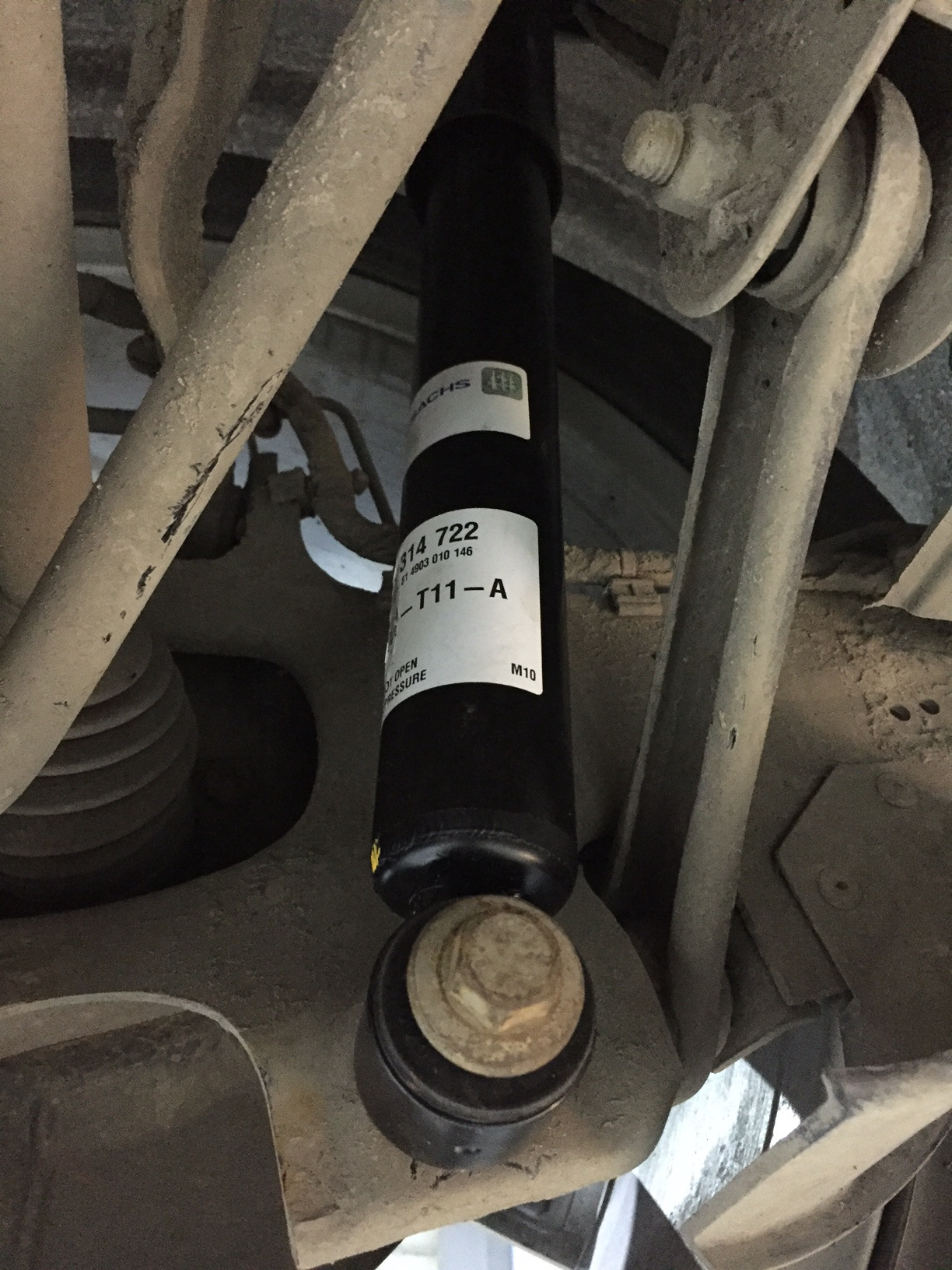

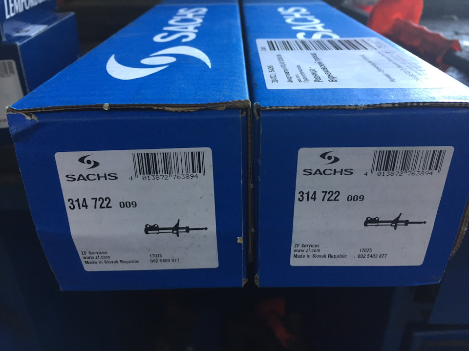

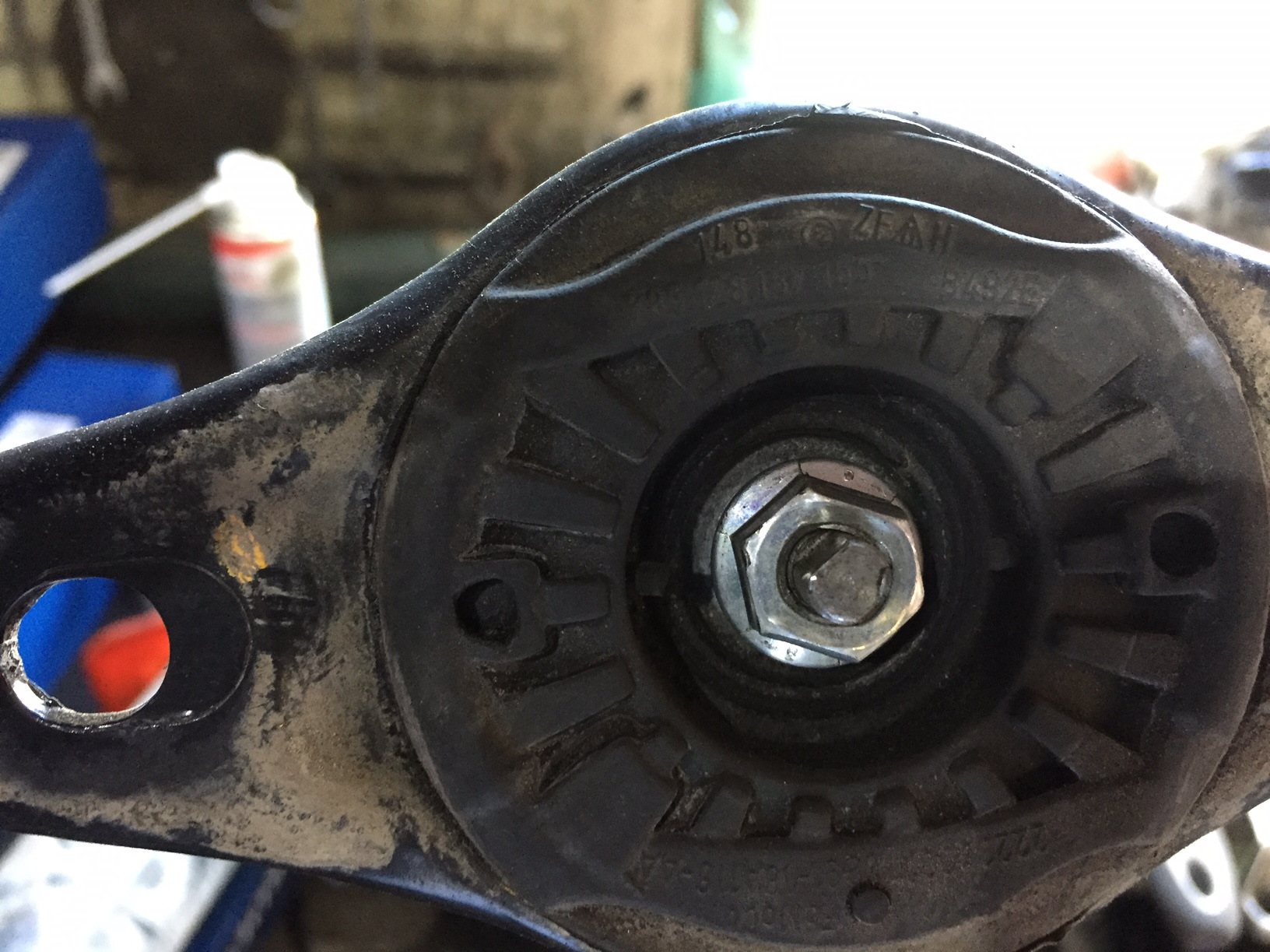

2. Амортизаторы меняем парой, поскольку есть большая вероятность получить разную жесткость (оригинал/ не оригинал). На замену поставлены SACHS (314722). Этот номер красовался на родных.
Левый амортизатор уже давно был уставшим, а правый, при вывешивании машины на подъемнике, тоже оказался со свежими потеками масла. Вот и еще одна причина менять парой)).
Амортизаторы SACHS, в отличие от оригинальных, идут без верхнего крепления. Крепления брать не стал, поскольку маловероятно, что с ними что-то случилось, хотя на всякий случай уже было найдено место, где они есть в наличии)) Родные верхние крепления к кузову оказались в отличном состоянии, поэтому были просто переставлены на новые амортизаторы.
В итоге все благополучно смонтировано на место.

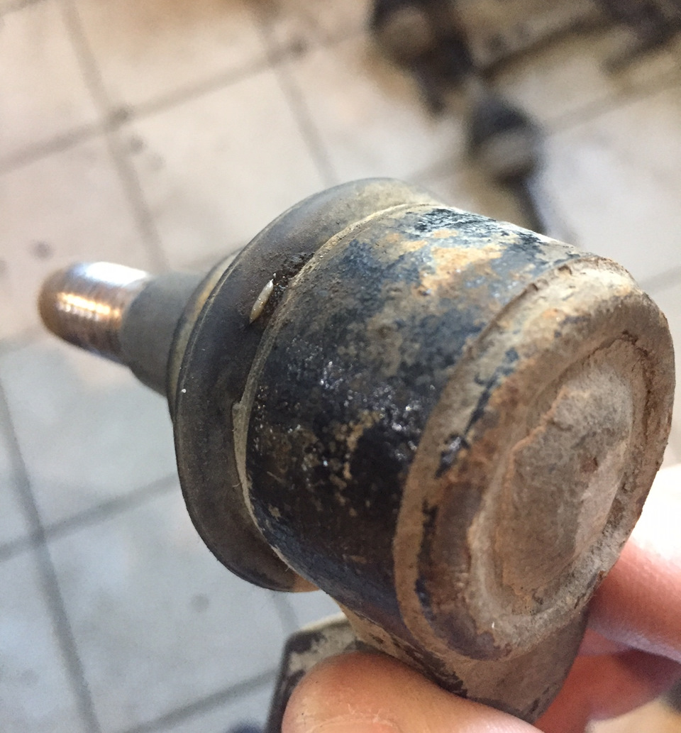

3. Рулевые наконечники, тоже решил заменить парой. Левый наконечник уже имел порванный пыльник, но еще работал, а правый решил заменить до кучи, чтобы потом еще раз РРУК не делать. Опять, как оказалось, не зря взял пару))
На замену поставлены LEMFORDER (3194302 и 3194202) родом из Турции.

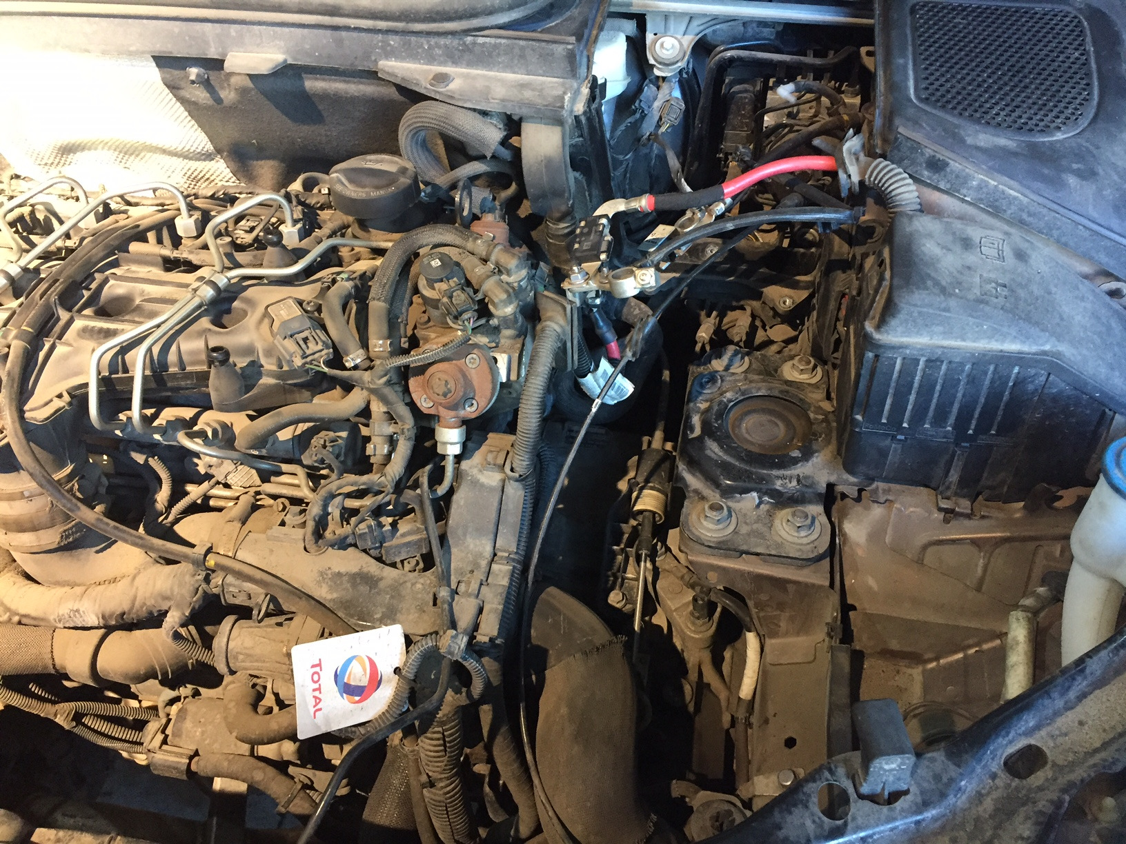

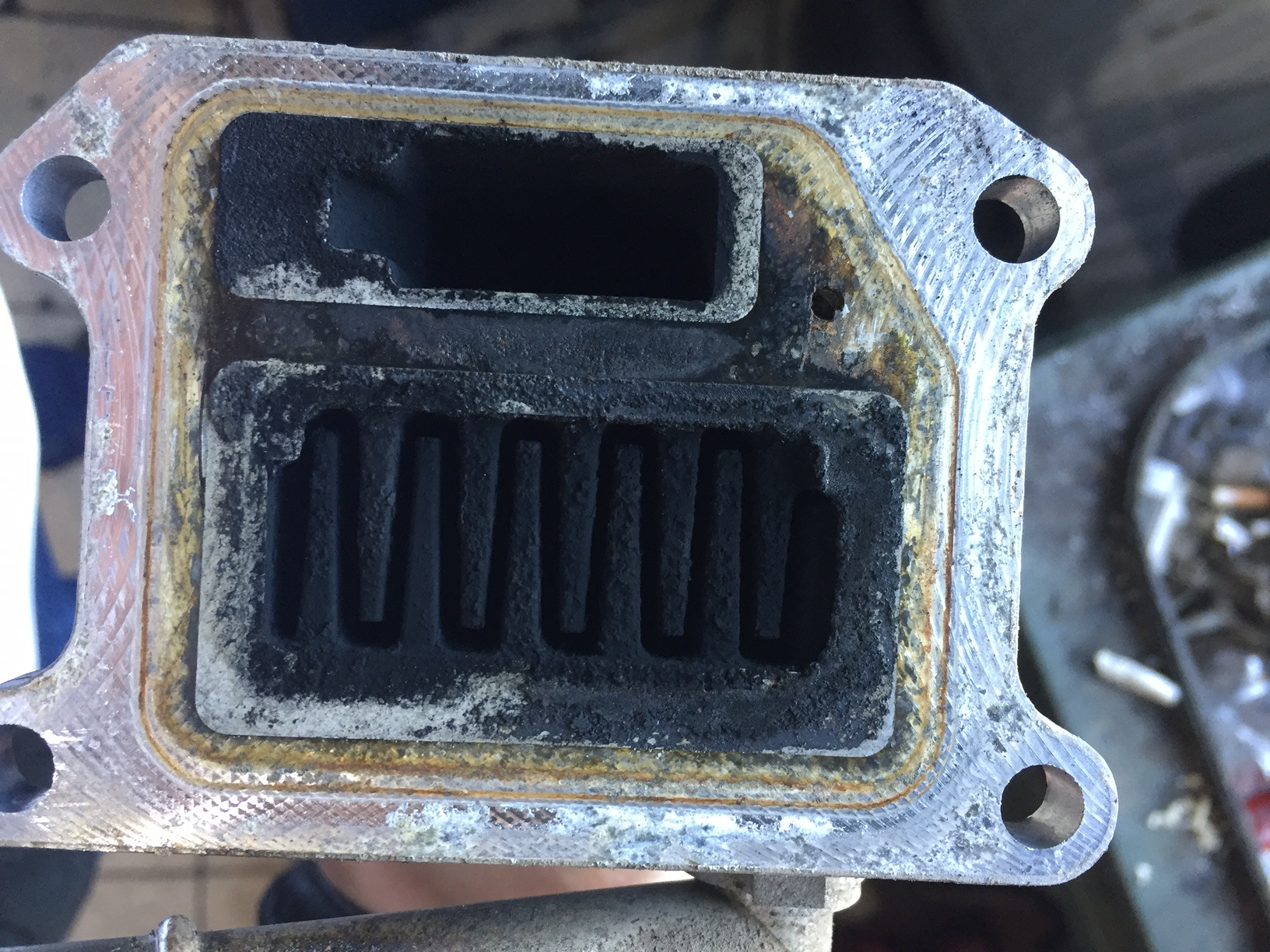

4. Чистка клапана EGR и дроссельной заслонки самая длительная процедура в этом посещении сервиса. Честно сказать процедура, за которой я наблюдал, как-то не вызвала особого энтузиазма это повторить. Демонтаж напоминает варварский разбор движка — отцепи все что можно)) Хотя по факту там ничего не перепутать, т.к. все разъемы разные и перепутать их невозможно, да и болтов не так много. Главное не забыть соединить))

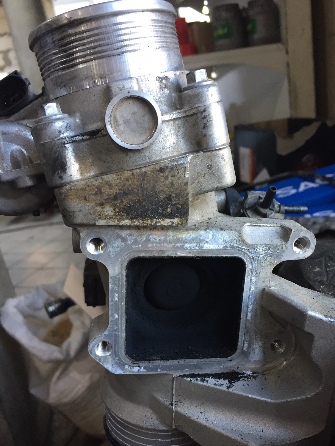

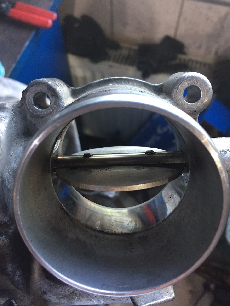

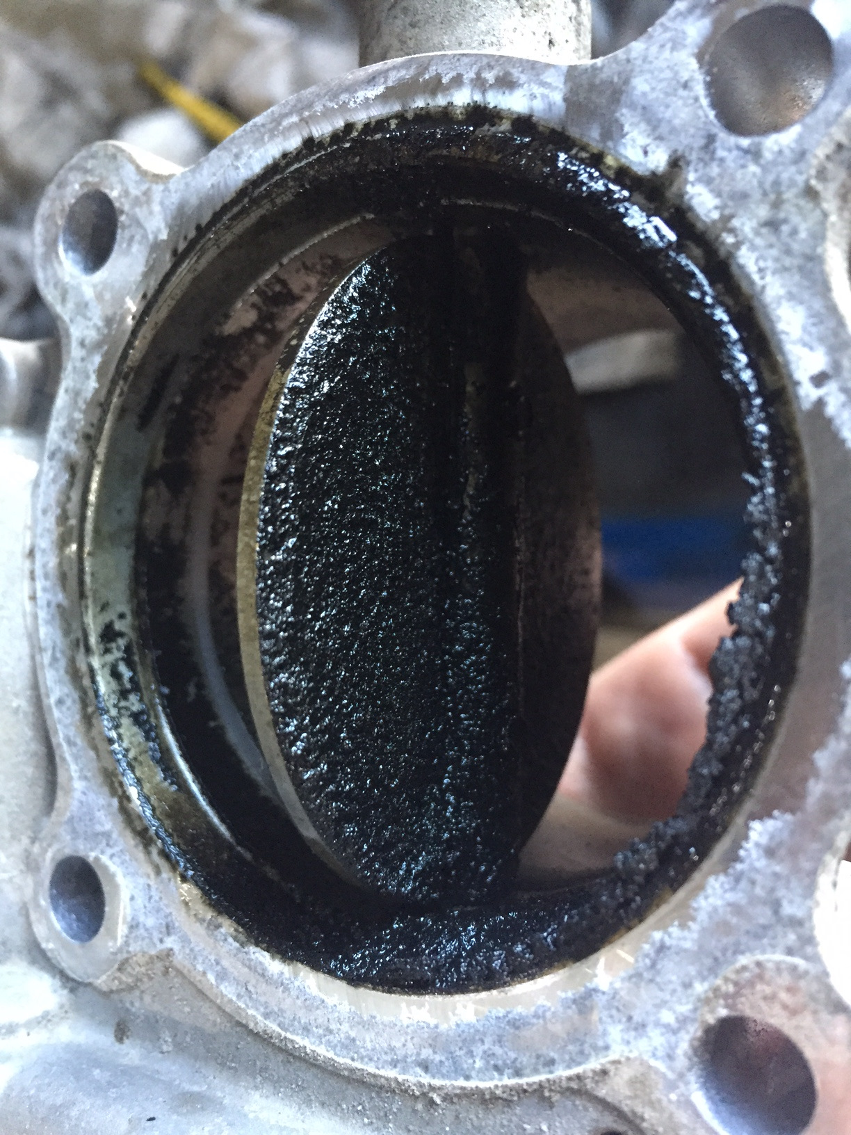

Начитавшись постов про чистку EGR и насмотревшись картинок с заросшими сажей клапаном и дроссельной заслонки первым делом интересовало как там внутри. Честно скажу, ожидал более плачевную картину, но по факту не все так страшно.
Дроссельная заслонка с одной стороны подачи воздуха загажена не сильно, а со стороны клапана EGR с достаточным наростом, но без криминала

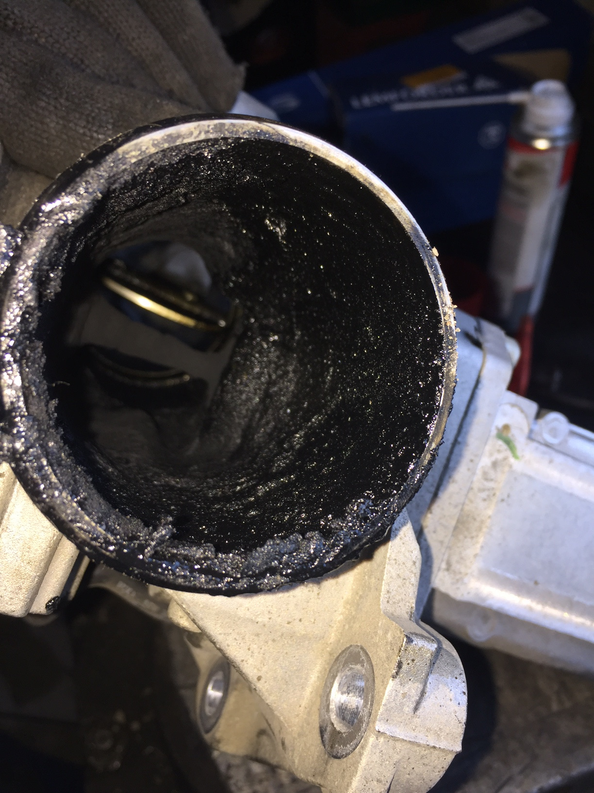

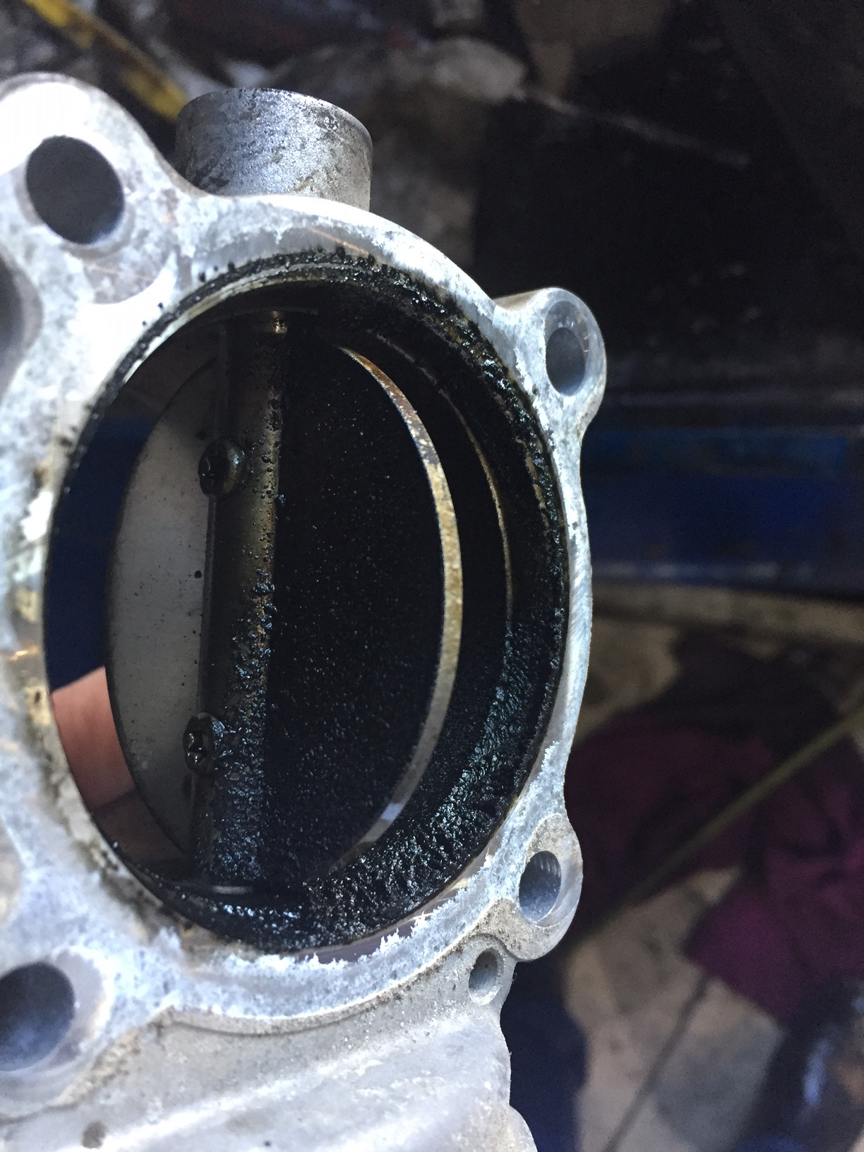

Вокруг клапана EGR нарост конечно самый существенный. По факту наверное миллиметров по 5 на стенках. Клапан в рабочем состоянии.
Теплообменник тоже не очень сильно забит сажей.
В итоге все это счастье достаточно быстро отмылось двумя разнокалиберными щетками (не металлическими) и двумя флаконами очистителя. Думал уйдет существенно больше.

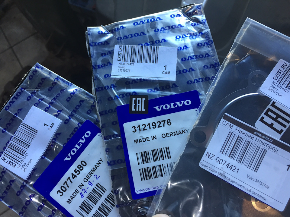

Далее все собираем обратно на новые оригинальные прокладки (30774580, 31219276, 3077766) + новое уплотнительное кольцо (30670569).

— Прокладки+кольцо для EGR (30774580, 31219276, 3077766, 30670569) — 3022 руб.
Прокладки и кольцо для EGR куплены еще в середине октября прошлого года))
