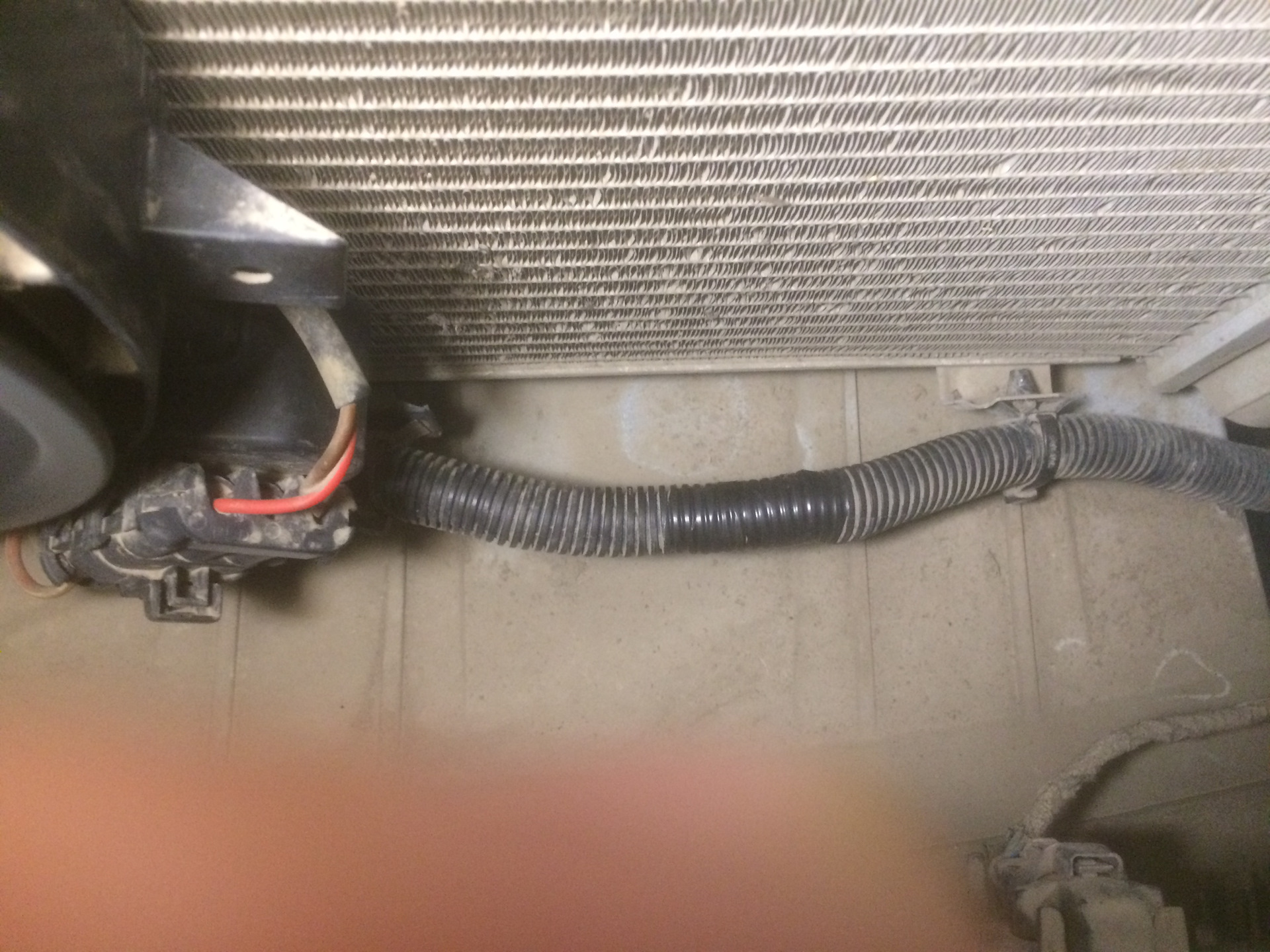

В предыдущий раз писал про не работающий кондер ТУТ. Так вот решение нашлось. Спасибо все кто откликнулся на призыв о помощи, все советы были нужные.
Так вот, выдало ошибку 053006, типа что то про датчик кондиционера. Проверял питание на компрессор его не было. Заказал,
поставил новый но все равно не работает, тут наткнулся на запись как проверить провода которые идут на это датчик. Так вот, проверил минус нашел, сигнал тоже, а вот плюса 5в нету. Прозванивал тестером, когда соединил минус и сигнал, то включился компрессор и пропеллер. Поехал в сервак к знакомому, подключили OP-COM
Запчасти на фото: PQ530
нашли где протерся проводок, замотали его и все заработало. Ну и обслужил кондиционер

Удивительно как они перетираются
Сам удивился когда увидел, вроде в гофре и все там не подвижно, а перетерся
перетираются так же как и в гофре между мозгами и подкапотным блоком предохранителей, что называют "укус куницы")
