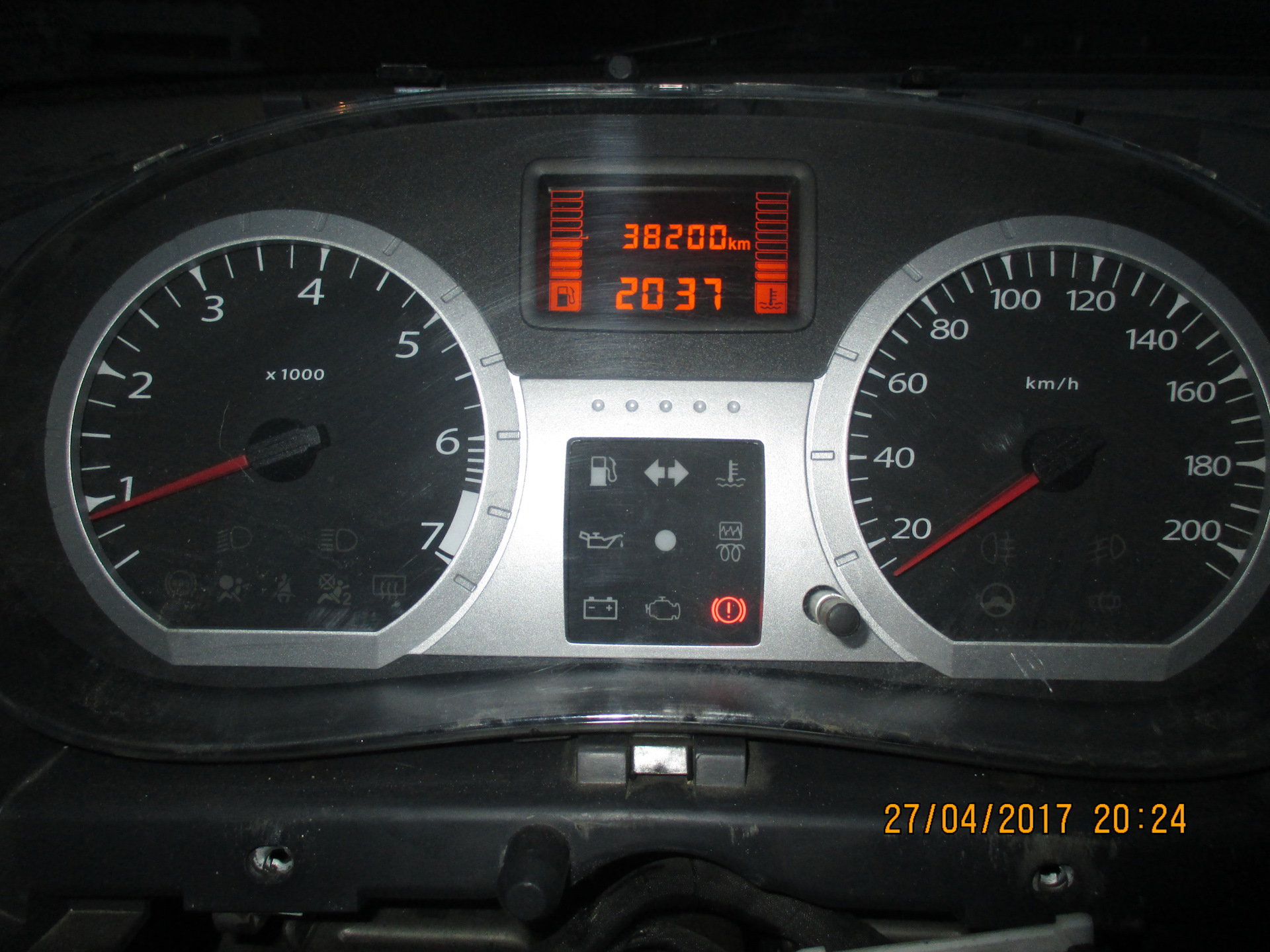

Теперь релюшка работает так: при влючении зажигания, пока стоишь на ручнике свет не горит. Снимаешь с ручника и плавно (?) зажигается дальний в полнакала, загорается синий значок дальнего света на приборке.
При включении габаритов релюшка выключается, свет работает в штатном режиме.
З.Ы.Ы. Добавляю фотки во всех режимах:
сначала включаю ближний (видно что свет ламп разный:? менял правую лампочку на Narva за 150 руб.)
Потом дальний
Габариты:
свет выключен, ручник опущен:
