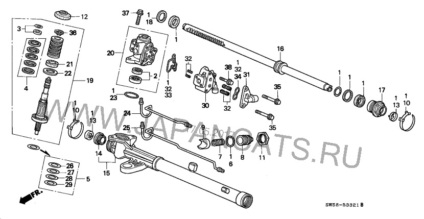

О проблеме с рейкой я узнал ещё зимой. Неожиданно в мороз ушла жижа их бачка ГУР. Вот теперь нашёл место куда именно больная часть делась, т.к. под машиной особо её не наблюдалось. Всего несколько капель.
Визуально количество долитой в бачок жижи совпадает с количеством на полу.
Залез на Емекс — ремкомплект в клапан рулевой рейки около 20 тыр стоит. Порадовало.
Видимо буду искать контракт.
Советы и рекомендации приветствуются.

06534ST0010 — это третий номер.Может я путаю чего
ремкомплект око одной тысячи рублей, там подшипник и сальник. Контрактная рейка около трех рублей, я за 3,5 взял с балкой и карданчиком.
где такой ремкомплект заказать? номер с студию ))
06532-st0-000. но проще рейку контрактную взять, ведь в комплекте будут еще и тяги с наконечниками.
это один сальник? или мне схема не та вышла?
сальник+подшипник, позиция 3
у меня по номеру позиция 2 выходит (
А, вообще, думал что 19-ю всю заказывать надо
проблема в том, что рейку снимать надо.
а снимать рейку проблемно. (( вроде двигатель надо дергать куда-то
я с балкой снимал, хотя мне раздатка мешает
Мне перебрали по зиме отдал по цене контракта. Зато полностью новая рейка получилась. А на контракт неизвестно какой нарваться можно. Так что ты поспрашивай может выйдет чуть дороже чем контракт но качественней.
Ещё не понятно почему жижа покраснела? Старость? Менял пару лет назад. Тышь 60 наверное
