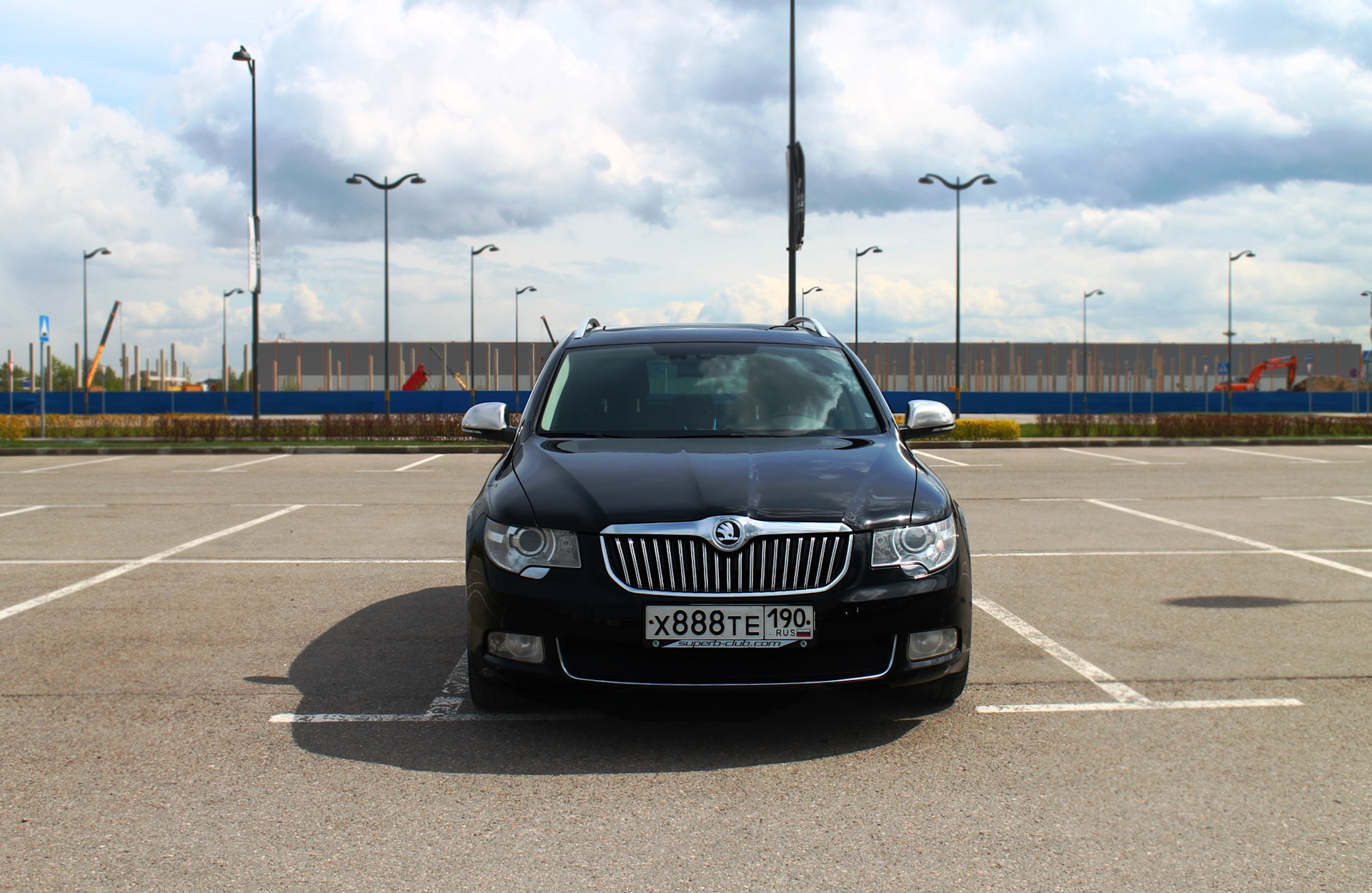

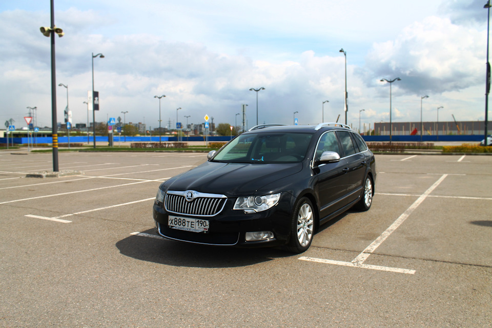

Что же в итоге получилось:

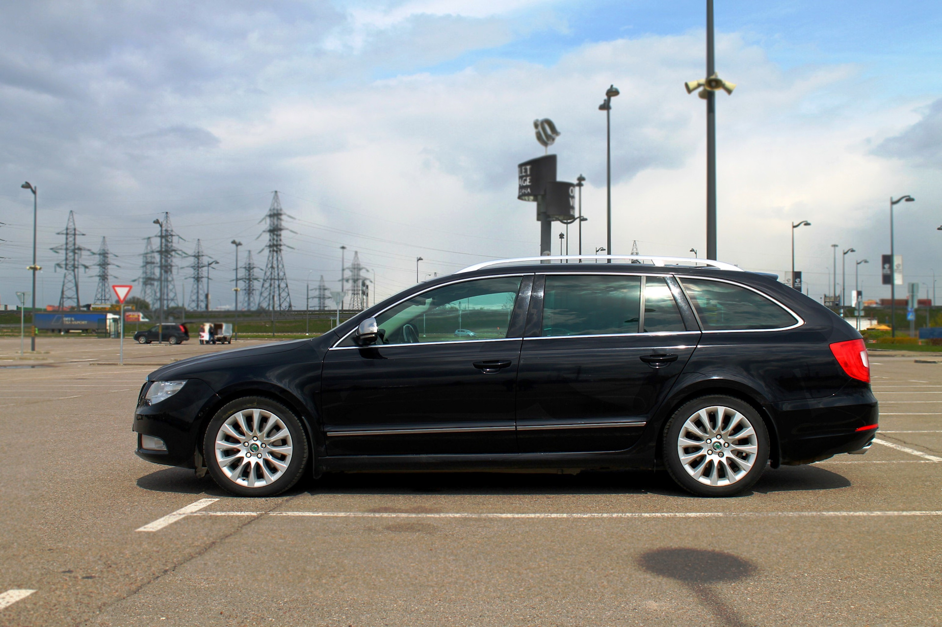

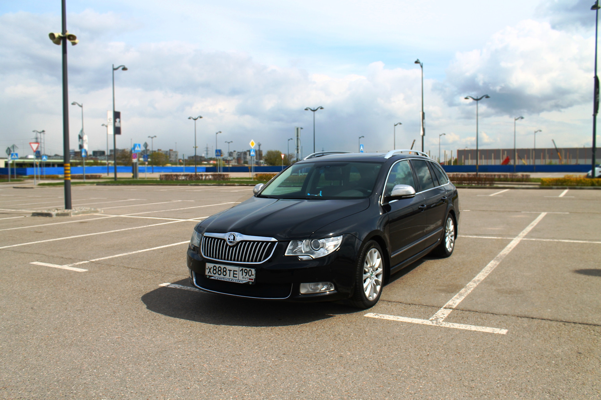

Скажу честно, за три прошедших после замены дня, к внешнему виду я пока еще не привык. Всё-таки пять лет с ППД оставили свой отпечаток. Да и не ожидал, что сядет настолько ниже. Подозреваю, что это ниже, чем стандартная евро подвеска.
Upd обращаю внимание читателей, что в итоге вы видите не стандартную евро-подвеску, а спорт-подвеску, схожую с той, которая устанавливается например на Октавии РС.
Теперь о впечатлениях. Неожиданно, но садясь в машину ощущаешь то, что находишься значительно ближе к асфальту, чем раньше, а на пассажиров соседних автомобилей поглядываешь как-то снизу вверх. В движении же стало однозначно лучше. Я не эксперт авторевю, поэтому не смогу вкусно описать произошедшие изменения, но они есть и они явно к лучшему. Наконец я ощутил ту самую одновременную мягкость и упругость, о которой писали счастливцы, избавившиеся от ППД. Действительно, при проезде неровностей появилась некоторая плавность, но не вальяжность и не растекание по дороге, а именно комфортная плавность, перетекающая в жесткость. При этом, пропала раскачка и клевки при старте и торможении (в том числе и благодаря новым амортизаторам). В целом, езда стала значительно приятнее. Конечно, теперь стоит аккуратнее выезжать за пределы асфальта, да и парковаться впритык к бордюрам придется до характерного скрежета, но красота требует жертв…

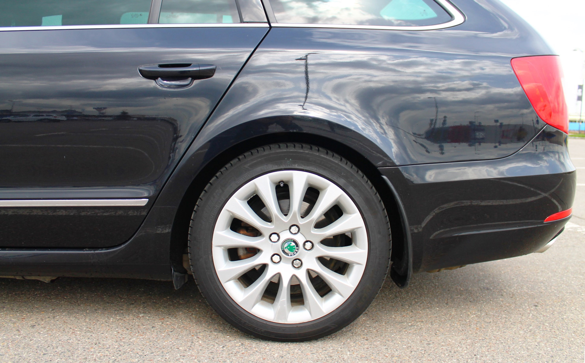

Замеров высоты "до" и "после" не делал. Сейчас задняя арка выглядит так
Посмотрим, не исключено, что через некоторое время пружины еще немного промнутся.
Следующий этап — сход-развал и перекодировка блока АБС с ППД на евро.
Спасибо за внимание, всем комфортной подвески и асфальта без дыр.

Доброго дня! Какое в итоге получилось расстояние от арки до цента ЦО?
От земли до арки 65, от центра до арки 35. Это сзади. Спереди — 66 и 36 соответственно.

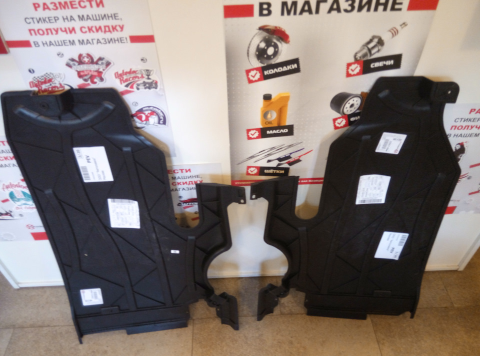

Да, конечно стоит! Вчера еще докупил пластиковую защиту задней части днища, которая ставится на рестайл.
А вообще пока вроде особых неудобств не заметил, правда и проехал всего 600 км.
на трассу в Курганскую область, сразу ощутишь весь кайф от прослушки симфонии "защита от калдобину"
)))) да так далеко ехать даже не обязательно, и в пределах 200 километров от Москвы таких дорог полно. Но теперь конечно будет повышенное внимание к состоянию дорожного покрытия!
HarryHarrison
а чем эта лучше от рестайлинговой?
На дорестайле она короче. Вот тут можно про отличия почитать — www.drive2.ru/l/10407278/
можно сказать её на дорестайлинге не было вообще

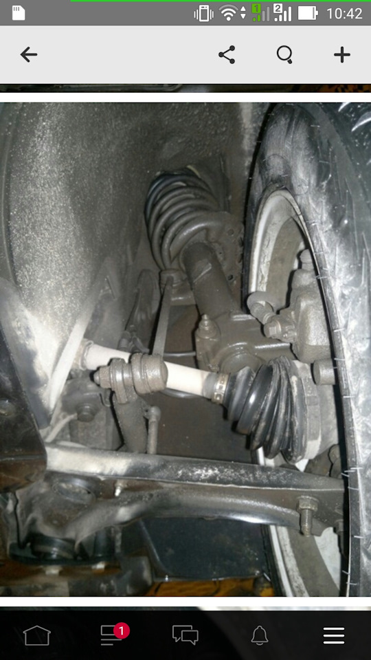

Кстати стабилизаторы менял? Чет не вычитал а мож упустил…
Сами стабилизаторы? А зачем? Опоры вроде норм пока.
См фото на нем сток, когда опускать стали поперечная балка легла на лопух, поэтому стабы пришлось более короткие ставить…возможно это особенность именно моей подвески
Интересно… Не, у меня вроде всё без дополнительных замен и переделок встало.
эт только для винтов как я понял, они ведь выше ниже регулируются
Видимо да!

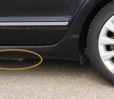

Так как машина стала ниже, то уже несколько раз сносил защиту днища, та что под задними дверями торчит, буду ставить комплект от FL, ставится болт в болт и закрывает всё днище сзади (тросы ручника, обе части бензобака, топливный фильтр, вобщем всё от передних арок до заднего моста), ну и не имеет этой чёртовой ступеньки, которая за все цепляется
Кстати да, тоже задумывался над пластиком от ФЛ, думаю теперь он точно понадобится!
В чем интересно отличие передних амортизаторов из твоего и моего комплектов? Задние с одним номером, а у передних разные.
www.drive2.ru/l/10407278/ по пластику

У тебя не евро, а пружины от спортивной подвески: передняя от Октавии RS универсала, задняя — от спортивной подвески Суперба и от Октавии RS универсала, поэтому в настройках прописывай спорт подвеску, а не евро.

По виду кажется, что ниже чем евро она. Может конечно из-за высоко профиля резины так кажется, 225/50 стоит ?
Не, резина стандартная — 225/45. Вот и мне кажется, что ниже…)))
Все понятно теперь, пружины от Октавии РС эти, поэтому и ниже сидят. Они получаются -1.5 см ниже евро идут, такие еще ставят на версию Greenline и есть Спорт, только по жесткости не в курсе, вроде отличаются. Просто у меня евро с завода стоит и она смотрится выше немного. Сейчас проверил по номерам их, на евро клиренс 140 мм, у тебя 125 получается, на ППД 160. Не те пружины тебе подобрали. Да и аммо от спорт подвески Суперба стоят) В Европе шла такая как опция, т.к у них по умолчанию евро стоит, а спорт доп. У нас по умолчанию ППД, а евро допом.
Спасибо за подробную информацию! Что-то такое я и подозревал.
Вот пока даже и не знаю, радоваться этому или огорчаться)))
Мне так нравится больше), по мне оптимальный вариант. Еще народ занижает спорт пружинами, но там уже слишком выходит низко для меня, а тут норм.

Не подскажешь вес авто по ПТС? И если не сложно, можешь измерить сзади расстояние от центра колеса до арки.
Масса без нагрузки — 1711 кг.
Да, постараюсь завтра обязательно измерить!
Palamnersus
Измерил — 35 сантиметров!
Фига се… У меня при 36 см все отбойники раскрошило сзади. Надо себе поменять пружины.
Спасибо
Вот так вот… Кстати понаблюдал за проездом лежаков — зад вообще не проседает.
Значит пружины довольно жесткие. Сейчас сходил измерил у себя — 37,5 см с установленными проставками.
