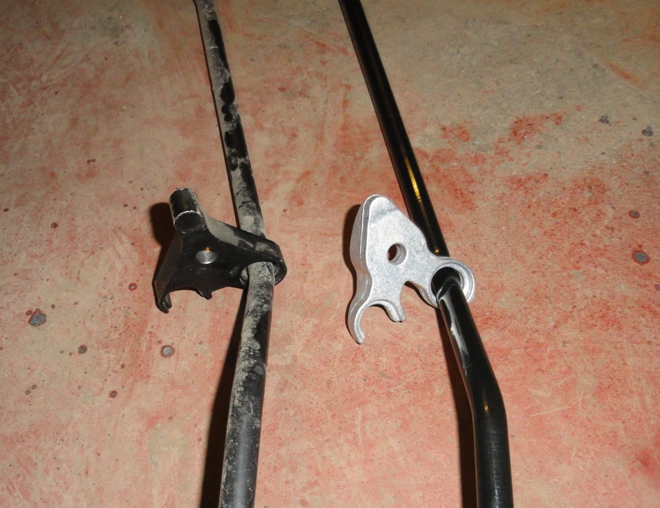

Точнее не самой АКПП, а трубки теплообменника. Да, опять трубка, но теперь другая и в другом месте. Когда менял подвод, снимал обе трубки для удобства. Это удобство со временем вытекло в прямом смысле. Надо было сразу обе трубки менять, но в тот раз жаба задушила эту идею. В этот раз вторую трубку с теплообменника не стал снимать от греха подальше.
Долил масла в АКПП, оставшееся ещё с замены того самого. Масла больше не осталось, надеюсь больше и не понадобится
Номера оригинальных запчастей:
17 22 7 577 638 — Трубопровод масляного радиатора, возврат
17 22 7 519 270 — Кронштейн маслопровода
17 22 7 581 147 — Кольцо круглого сечения, 2 шт.
Без эксцессов не обошлось. Давненько я не снимал защиту ДВС, саморезы открутились без проблем, а вот три болтика, которые крепят её к бамперу, сломались. Хорошо у двух башка отлетела, а вот у третьего провернулась клипса, пришлось спиливать его.
Ну да ладно, главное снял защиту без серьёзных последствий. Пришлось несколько дней покататься с неприкрученной защитой и заказать болтики и клипсы. Кстати номер клипсы (гайки) в ETK на чертеже защиты отсутствует, пришлось искать по приметам.
Когда прикручивал не пожалел алюминиевой смазки, завалявшейся в гараже. Думаю в будущем проблем с этими болтами не будет.

А почему отдельно колечки не поменял?
Менял со стороны АКПП, всё равно ссала трубка
А вторую трубку махнул, т.к. разъём лучше сделан со стороны теплообменника. Ну и сам писюн длиннее, что в коробку заходит

А от чего эти трубки сопливить начинают?
Да хрен его знает)) Первая непонятно от чего засопливила. Вторая походу от того, что снимал её с теплообменника, видимо уплотнительному кольцу кирдык пришёл
Это у них проблема уже известна= )тоже менял на своих… все из -за перепадов температуры…смотря как вы эксплуатируете и специфика этой машины!=) вечно все течет и бежит=) хехе … сейчас не будут вечные расходники и тд делать=)
