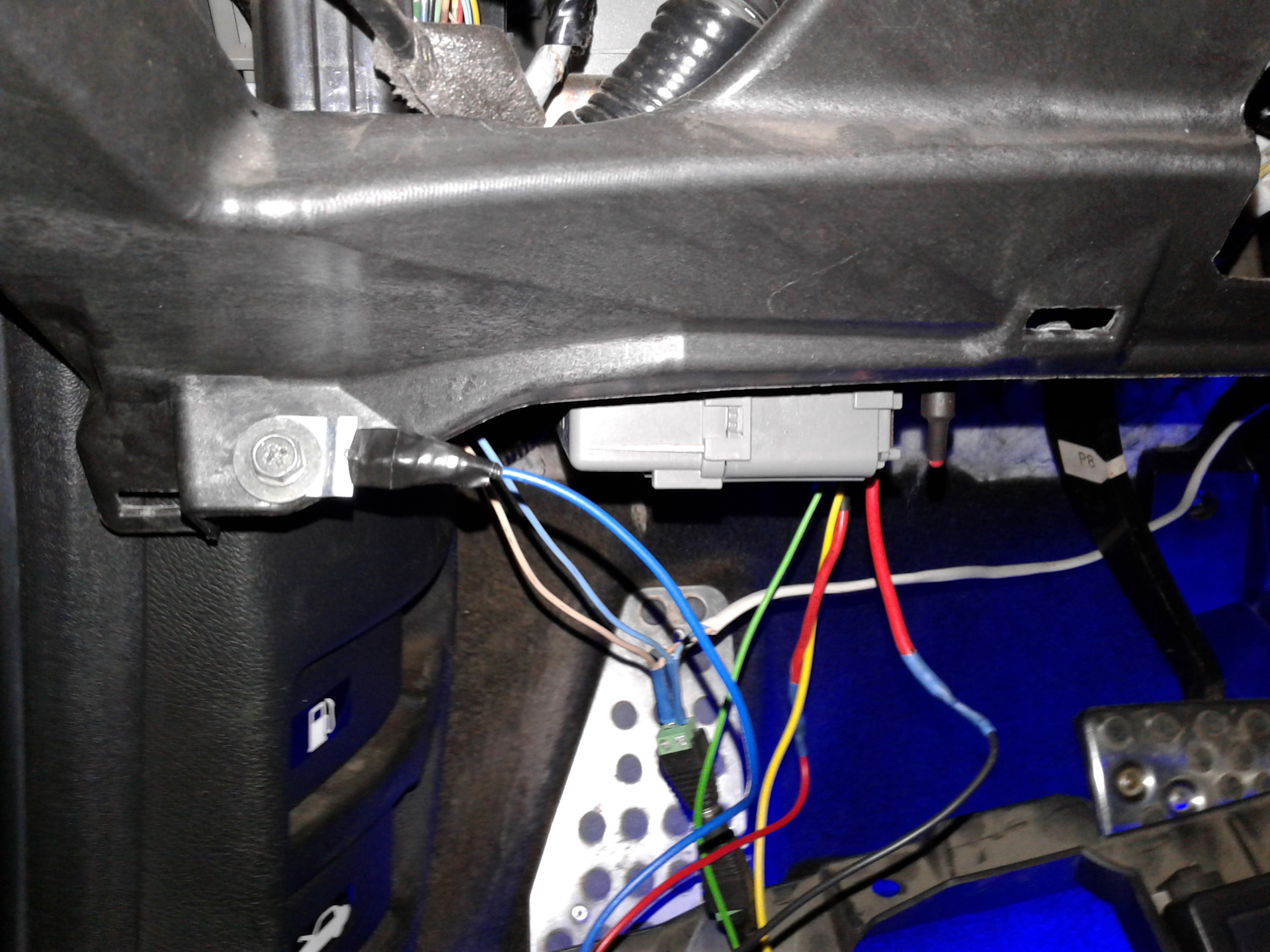

Давно ничего не происходило и записей никаких по этому поводу не добавлялось. Машинка успешно перезимовала и снова вернулась на дороги общего пользования, а в руках появился знакомый многим зуд. Решил я воплотить вариант ДХО с дальним в полнакала. Этот вариант я считаю самым успешным по нескольким причинам и самое главное — это отсутствие дополнительных световых приборов. На civic-club я нашел про это отличный отчет хонда-брата Sf.Neo и, воодушевившись его примером, решил реализовать на своей машинке ДХО с помощью реле ходовых огней.
Выбрал и заказал самый простой (без программирования и прочих опций) вариант реле Lite DRL controller. Перед этим заблаговременно заказал переходники
у дядюшки АЛИ и когда комплект был собран,
спаял,
а на следующий день при содействии любимой дочери, установил все на место, согласно схеме.
Все прошлой успешно и гладко.
Хочу лишь обратить внимание на три момента. Цвет для провода "земля" выбран синим, хотя есть и черный. Второе. Я взял "+" от колодки для SRS. В этом случае ДХО загораются только при включенном зажигании. Третье — к желтому проводу, по которому подается напряжение на лампы дальнего света нужно припаять два переходника.

Тоже выбрал такой вариант подключения, доволен как слон))
У меня ближний включается совместно сзажиганием, как в AUTO, так и в OFF положении переключателя уже с завода, 2008 год, у вас не так?
Нет, у меня при режиме OFF ничего не загорается и меня не устраивает режим, когда загораются все световые приборы.

Задумка интересная, но я хватаюсь за голову, масса крутится на кузов, не на усилитель через пластик! Штатная масса 10 см выше от твоей точки. Вот эта куча переходников с предохранителями меня наводит на мысль перекрестится

В таком случае ты лишаешься габаритов — а это уже нехорошо по многим причинам. Вдобавок получается, что горят все лампы по кругу и приборка "гаснет"

Отличие в нескольких пунктах
— светятся только ДХО (за счет этого меньше потребление и нагрузка на генератор)
— лампы дальнего практически не используются на практике, в отличие от ламп ближнего
— не нужно включать — выключать (все происходит автоматически)
— не нужно регулировать яркость подсветки приборки
