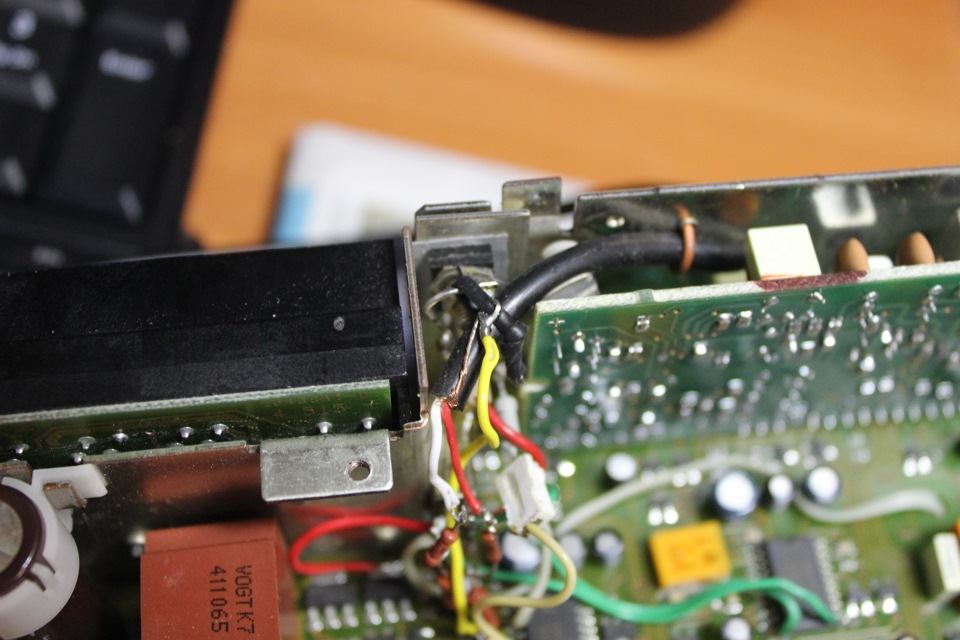

Буду выкладывать сюда информацию о том, как подрубить AUX к штатной голове.
1. Схема головы: 3d-max.ru/upload/audi-chorus_concert.pdf
2. AUX вместо AM-радио (по памяти): 3d-max.ru/upload/audi-concert-upgrade.rar
3. Как это выглядит в устройстве
Запчасти на фото: 1411065126
4. Блютус ресивер. был заказан на ибее www.ebay.com/itm/Wireless…ngles&hash=item4629b8ae13
Далее:
5. Пытаемся вылечить громкость бюджетным способом (термисторы)

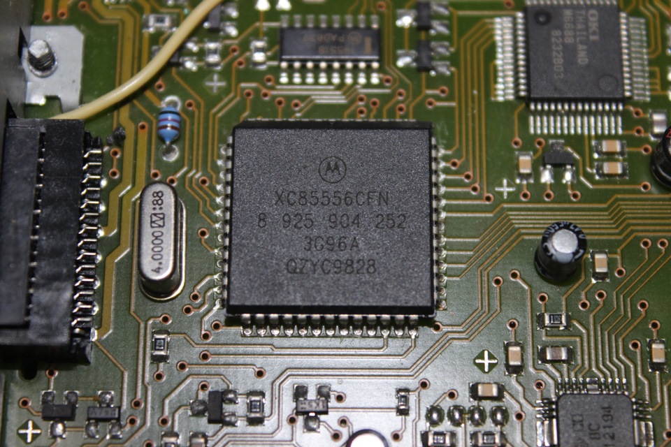

У данной головы есть болезнь: со старостью выходит из строя ячейка памяти, в которой хранится параметр громкости. Как известно, на горячую громкость еще более/менее работает, а на холодную — нет. Идея в том, чтобы подогреть процессор до 40-60 градусов.
Что будем греть?
Запчасти на фото: M668B

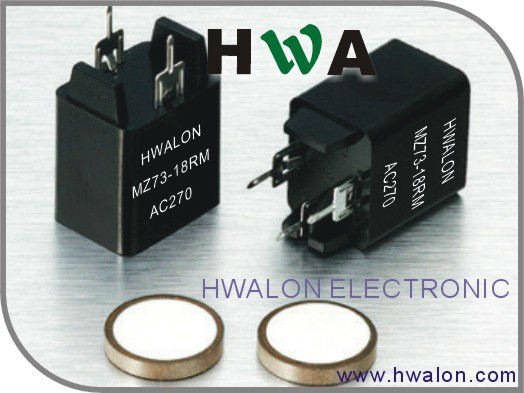

Чем будем греть?
Запчасти на фото: AC270

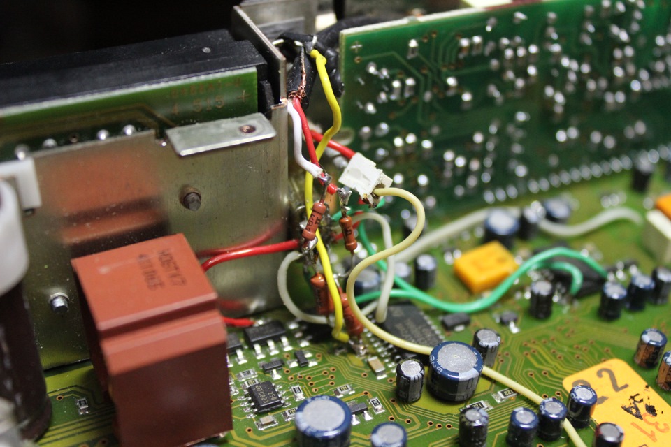

Скажите почему на приложенной схеме указана микросхема МС14551, а все манипуляции на фотографиях происходят с микросхемой TDA1592?
Все верно, там ошибка, все надо делать перед аудиопроцессором

блин жестко, для меня, а через кассету не проще?а то я тут сижу и думаю как мне сделать aux, я еще тот радиотехник))))и кстати если можно вопрос?за кассету отвечает микросхема, которая на первом рисунке чуть выше стикера 22?(просто схема которую вы выложили pl8592 a9, а у меня плата pl8592 a10, они отличаються?
что через АМ, что через ФМ, что через кассету — одно и тоже. только другой проводок перерезать.
а без резисторов как нибудь можно, а то не разбираюсь в этом деле а очень хочеться
нет. лучше все поставить как по схеме. иначе звук может быть плохим.
очень жаль, схемы я читаю поверхностно(((

и на счет микросхемы вы так и не ответили TDA7342 на пером фото она отвечает за кассету?
Это усилитель
Тонсть после него можно прираять аух
… перед ним … :) после него уже усиленный сигнал на колонки

да, на долго не поможет. особенно если постоянно крутить громкость.
раньше чип можно было купить и прошить правильной прошивкой, элтра предлагала, может быть и сейчас еще процессоры остались.
Прогрев процессора на долго не поможет. Только как временная мера.
День добрый! На фото №7 (f-a.d-cd.net/d51616cs-960.jpg) припаяны каналы левый и правый, я всё правильно понял? Если не делать доработку с входом через ам радио, можно ли просто припаять просто эти провода с землей и вывести на 3,5 разъем?
Эм… если "просто" припаять… то в какой момент будет идти звук из через этот вход? :)
полагаю в режиме tape?
от кассеты в другом месте сигнал идет — см. схему

Хорошо, а сколько греть по времени, чип который за регулировку громкости отвечает? Видеокарты в духовке реанимировал, а такие чипы еще не пробовал.
его нужно греть постоянно
надолго прогрев проца решил проблему?

как, воплотил термистор в жизнь?
хер забил пока… ибо мучаю DA110

тож беда с громкостью и не знаю че делать а подогреть это мысль если получится опишиш подробно ?
100% получится… по крайней мере на несовсем умершем процессоре.

По поводу термисторов, можно по подробней
У данной головы есть болезнь: со старостью выходит из строя ячейка памяти, в которой хранится параметр громкости. Как известно, на горячую громкость еще более/менее работает, а на холодную — нет. Идея в том, чтобы подогреть процессор до 40-60 градусов. Конечно, можно собрать схемку с термостатом и мощным сопротивлением, которое будет греть процессор, но более бюджетный способ — запитать термистор от 12вольт с пина ACC
