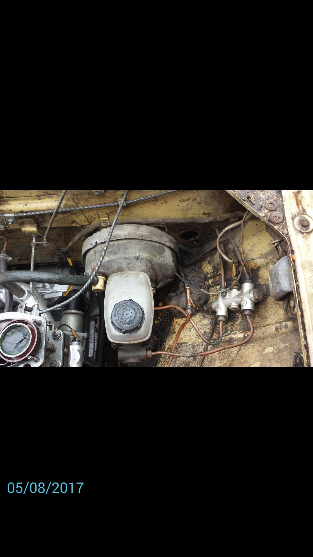

После установки двиготеля и коробки настало время залить жидкость и прокачать тормоза и сцепление. Про тормоза чуть позже .

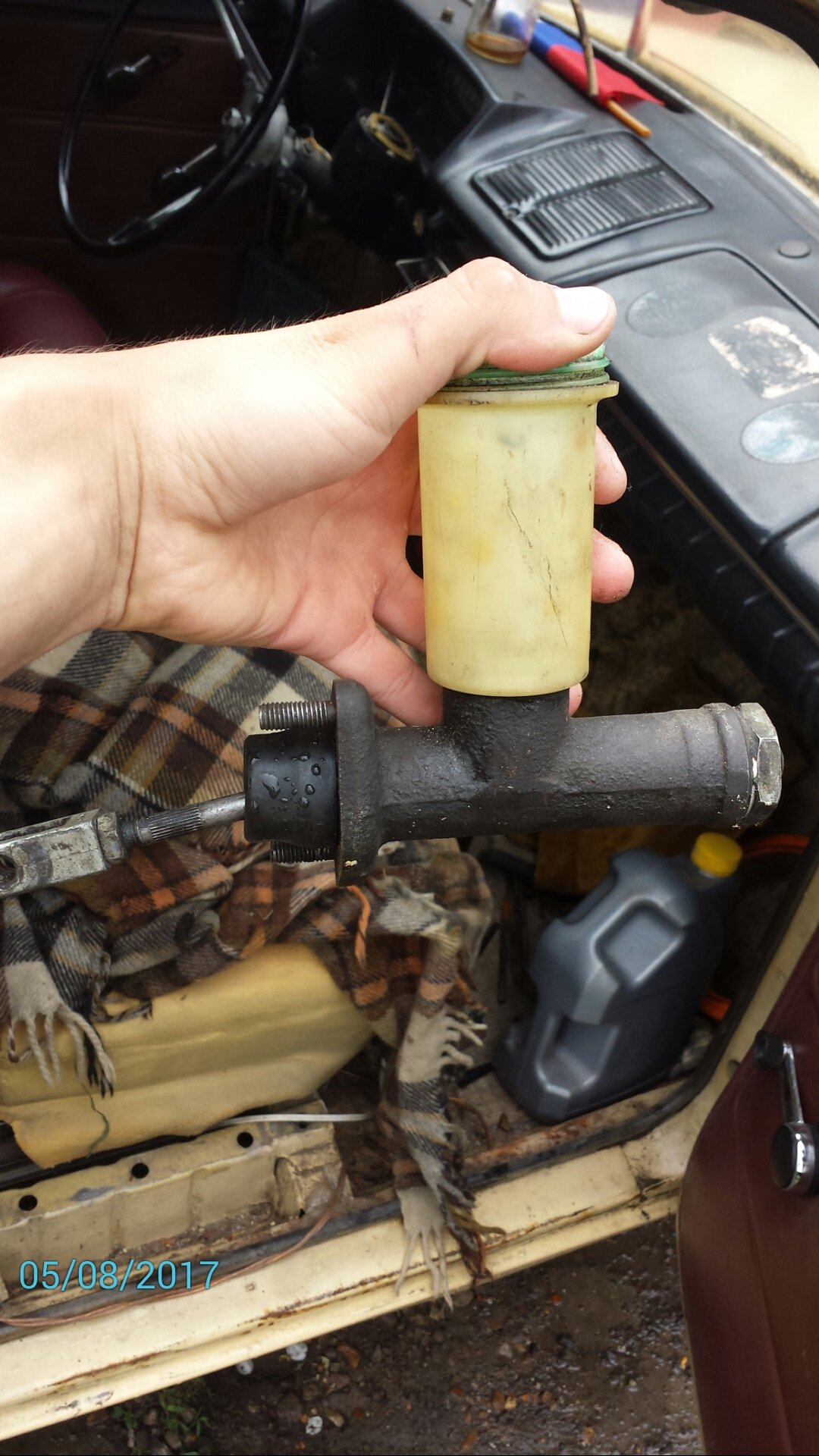

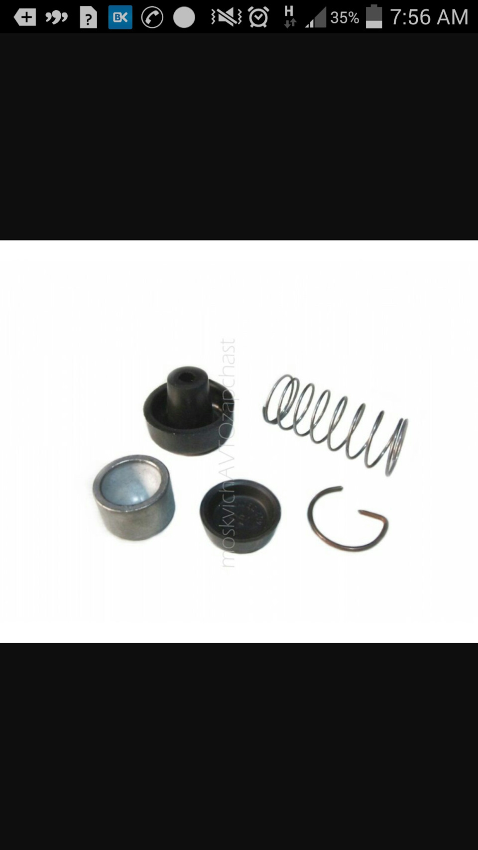

В общем начал я все ставить на свои места и обнаружил что главный цилиндр сцепления не выдает жидкость, сразу же был снят с автомобиля и на след день были приобретены манжеты и он был перебран и установлен на место.

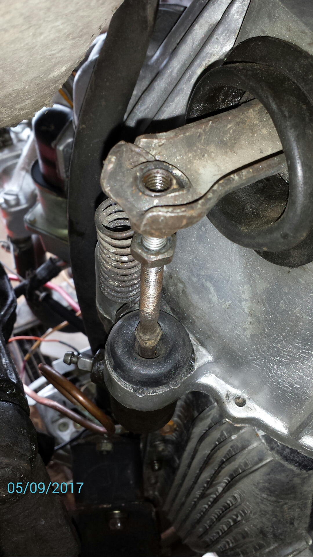

После установки прокачал и обнаружилась следующая проблема, залип диск сцепления . Я уже полез под машину и полностью убрал свободный ход поршенька и почти открутил настроению гайку но все равно это не дало нужного результата .
Сегодня Придется выталкать ее на улицу и заводить в передаче. Думаю это поможет.
Сегодня же доложу о результате.
