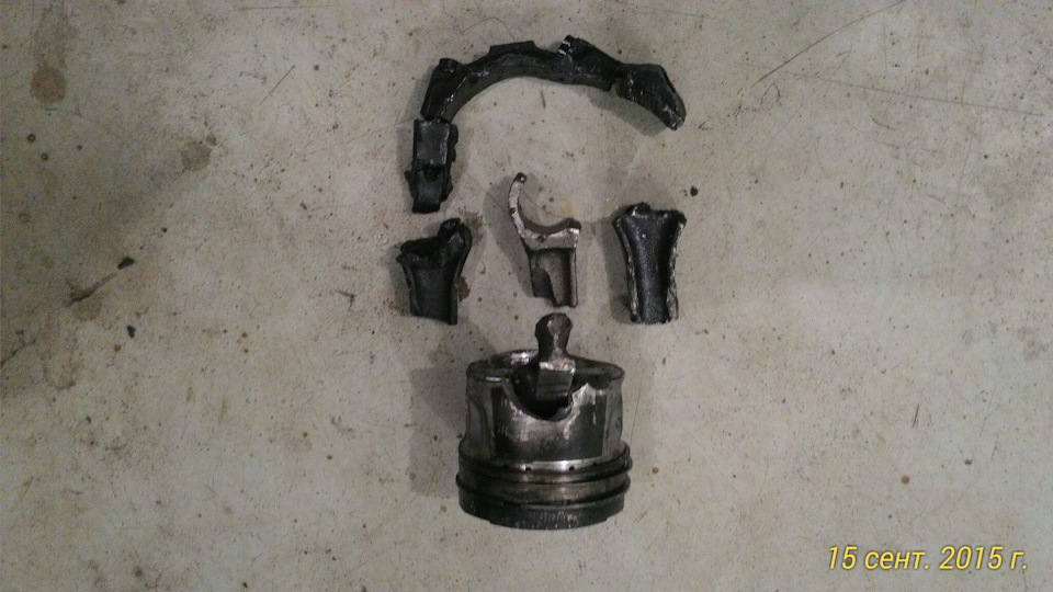

Там на мизерных пробегах вылазило. Самый рекорд был когда на 150 км по пробегу мотор встал. Клиент до своего дома не доехал
заводской брак получается?
именно

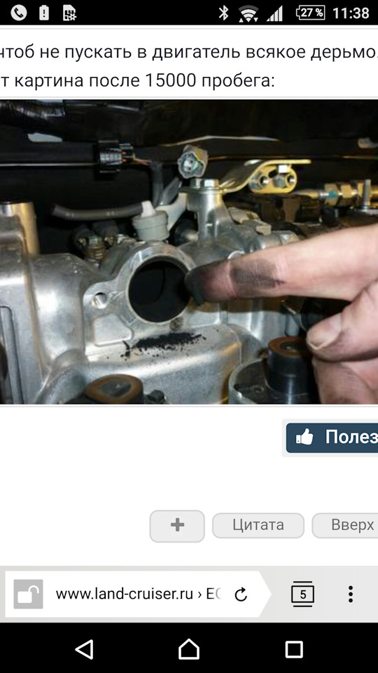

форсунки причиной? и ЕГР ?

Проблема двигателя: при замене масла, масленый фильтр устанавливают без жесткой втулки, которая не дает сменаться фильтру, в следствии чего фильтр сминает давлением, насос перестаёт качать масло, двигателю писдец… Как правило такая проблема возникает из-за криворуких мастеров, цена ремонта 400 тыр, цена косяка в фильтре 300 рублей ))
При мне делали ТО-6, масленный фильтр сервисмен, даже спецеальным ключом вкручивал в корпус, потом сам корпус, но когда меняли топливный — хотя замены он не требовал по компу, он просто развалился при смене, цена его копейки, по этому можно менять спокойно при каждом ТО. Пробег уже 64т.км за 4 года, чипован с разу до 320л.с. Аддонисами, Джеттер. Масло не жрет. У нас при -45-50 двигаются в основном 200 и прадики))) и так может целый месяц, а то и больше. Сам эксплуатировали Опель астру, так вот кривая бошка с постоянным доливом масла по 1-2литра в год и весь мотор в нем, все прокладки, что есть менял и Кв, и крышки клапанов, и много всего.
вот результат отсутствия втулки маслянного фильтра, итог-замена шорт блока

У меня факты, фото и видео, при чём не всё выложенное. Например фото егр Тойота Ленд Крузер 200 при пробеге 15000 км. Есть фото и с большим и меньшим пробегом и на всех там помойка, кою можно лопатой выгребать…
я не доказываю никому и ничего, я поделился своим опытом и мнением на этот счет, если человек гавном заправляет свою машину, проблема в человеке, а не в машине. Я ошибку по замене топливного фильтра видел один раз за весь мой пробег, первый раз поменял его на 40 тысячах просто по регламенту, сейчас меняю его раз в 10 — 20 тысяч, для профилактики, а москвичи пишут что топливный меняют чуть ли не каждые 3 тысячи. Вывод простой — заправлять нужно свой автомобиль нормальным топливом.
Так и я не доказываю а просто предупреждаю людей, что есть шанс попасть на капиталку.
А по поводу топлива, люди, попавшие на капиталку, заправлялись на лучших заправках страны, Лукойл, роснефть, бипи.
Да и почему то владельцы современных и качественных дизелей, не попадают на капиталки и не жалуются на качество топлива, впрочем, как и владельцы более древних Японцев.
Правильно! ЕГР глушить надо прямо с новья! пока не убило двигло.
