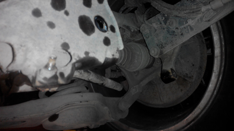

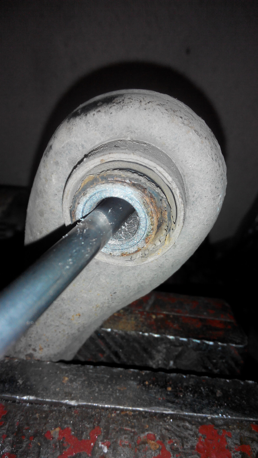

При сезонной смене зимней резины на летнюю был выявлен износ сайлентблоков нижних рычагов "косточек" задней подвески. Оригинальный номер — 1500111 Рычаг задней подвески поперечный нижний.
Под замену нашел сайлентблоки MZAB063 компании FEBEST. Стоимость данной пары сайлетблоков приближалась к цене рычага в сборе. Поэтому, исходя из того, что компания не внушает доверия, да к тому же еще и бытует мнение, что перепрессованные рычаги долго не служат, решил менять рычаги в сборе.

Процесс замены рычагов подвески уже не раз описан, поэтому ограничимся фото и небольшими комментариями.
Комментарии 26
Так что потом на развал ездили?
Новые рычаги ставить на место на вывешеном состоянии?
добрый день, общее правило при работе с подвеской: ставить и наживлять можно на вывешенных колесах, зажимать окончательно все только под нагрузкой когда вся масса автомобиля приходится на колеса. после замены рычагов на развал нет необходимости ехать, только после замены основных рычагов продольных либо подпружинных. подпружинные рычаги почти ни когда не снять без замены развальных болтов, тогда есть особый смысл все сделать по уму.
У меня на 30 тыс обе косточки сдались.
При каком пробеге так расслоились? Я на 55000 только один махнул, другой в идеале, а дороги в Самаре еще те(((
