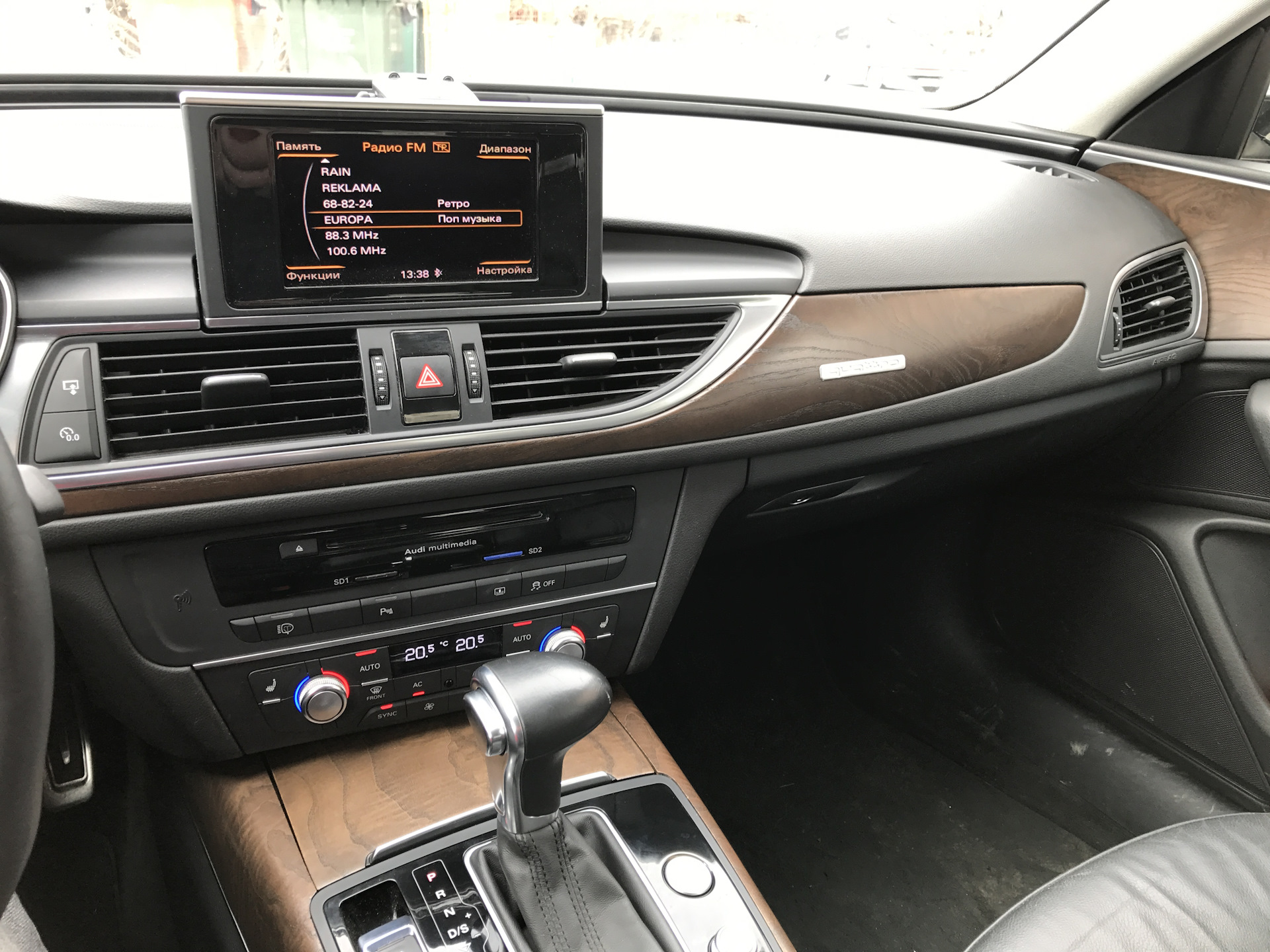

И вот… Наконец был найден ясень, идеально подходящий для моего удовлетворения.
Коричневый… Матовый… Без пассажирской памяти и с шильдиком quattro на центральной накладке. Прям то, что нужно!

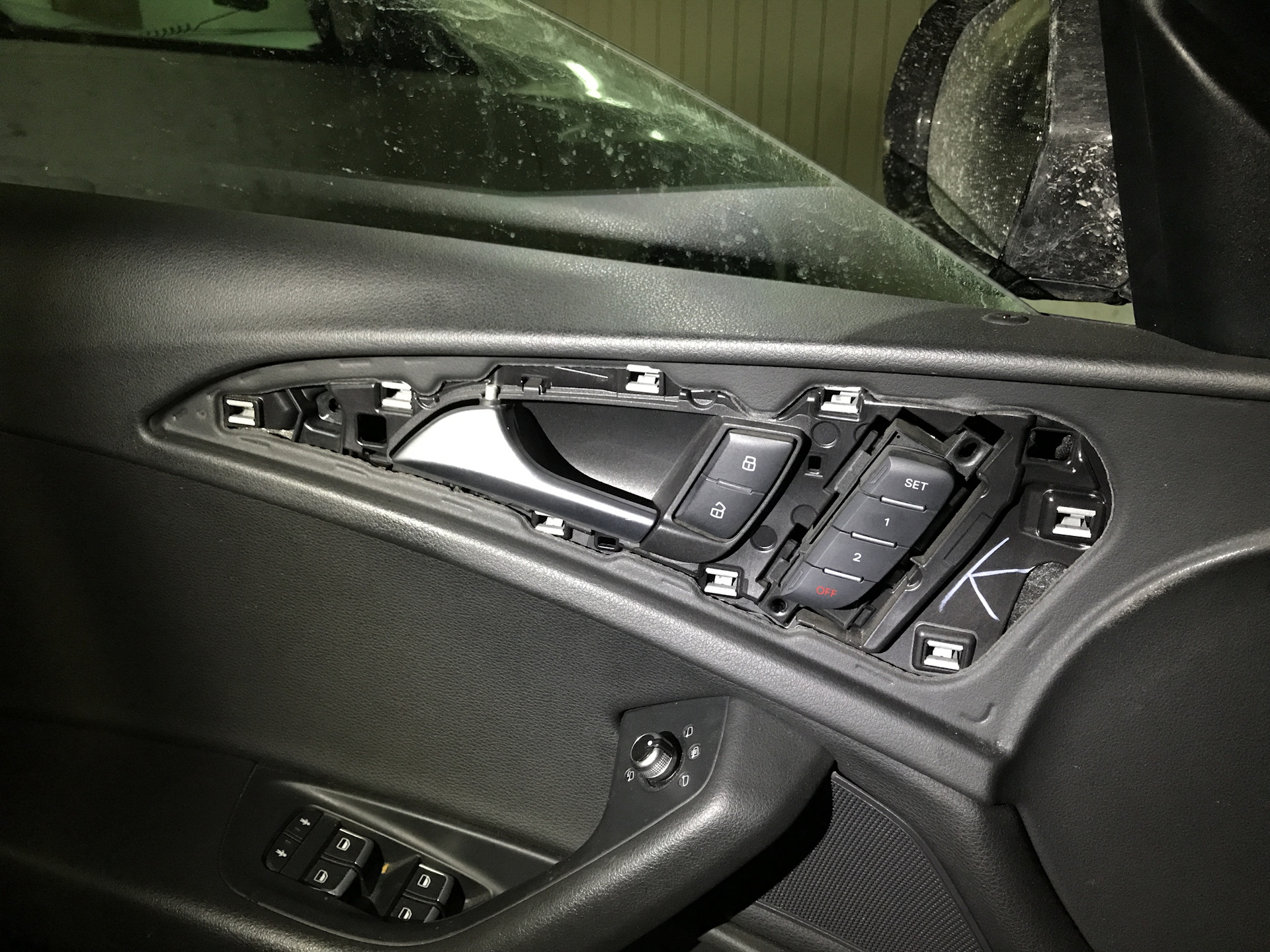

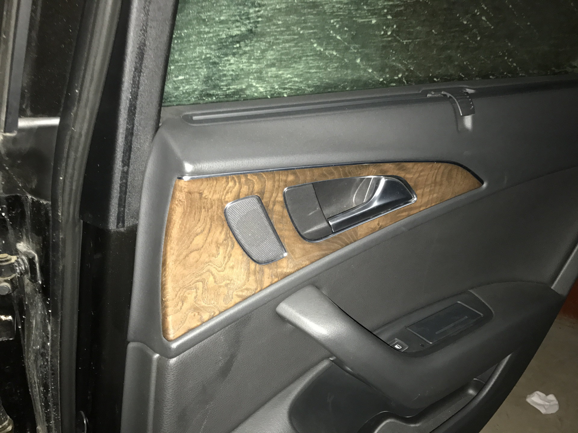

Начал с простого, дабы сразу порадовать глаз.

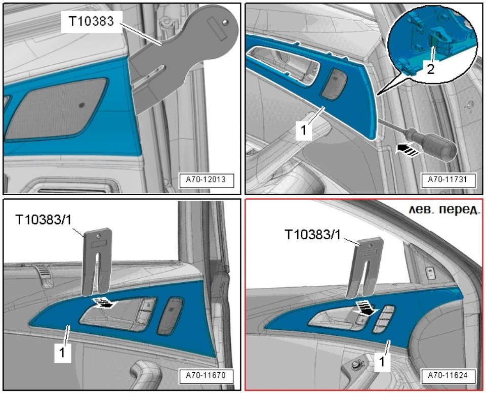

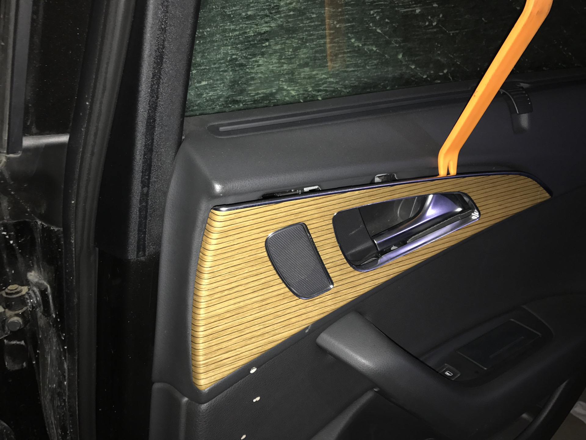

Аккуратно пластиковыми ковырялками сдернул задние боковые накладки, заменив на новьё. Тут важно не забыть про маленькие крючки, на которые нужно нажать.
С передними боковыми ещё проще! Даже не нужно нажимать на крючок (потому что его там нет).

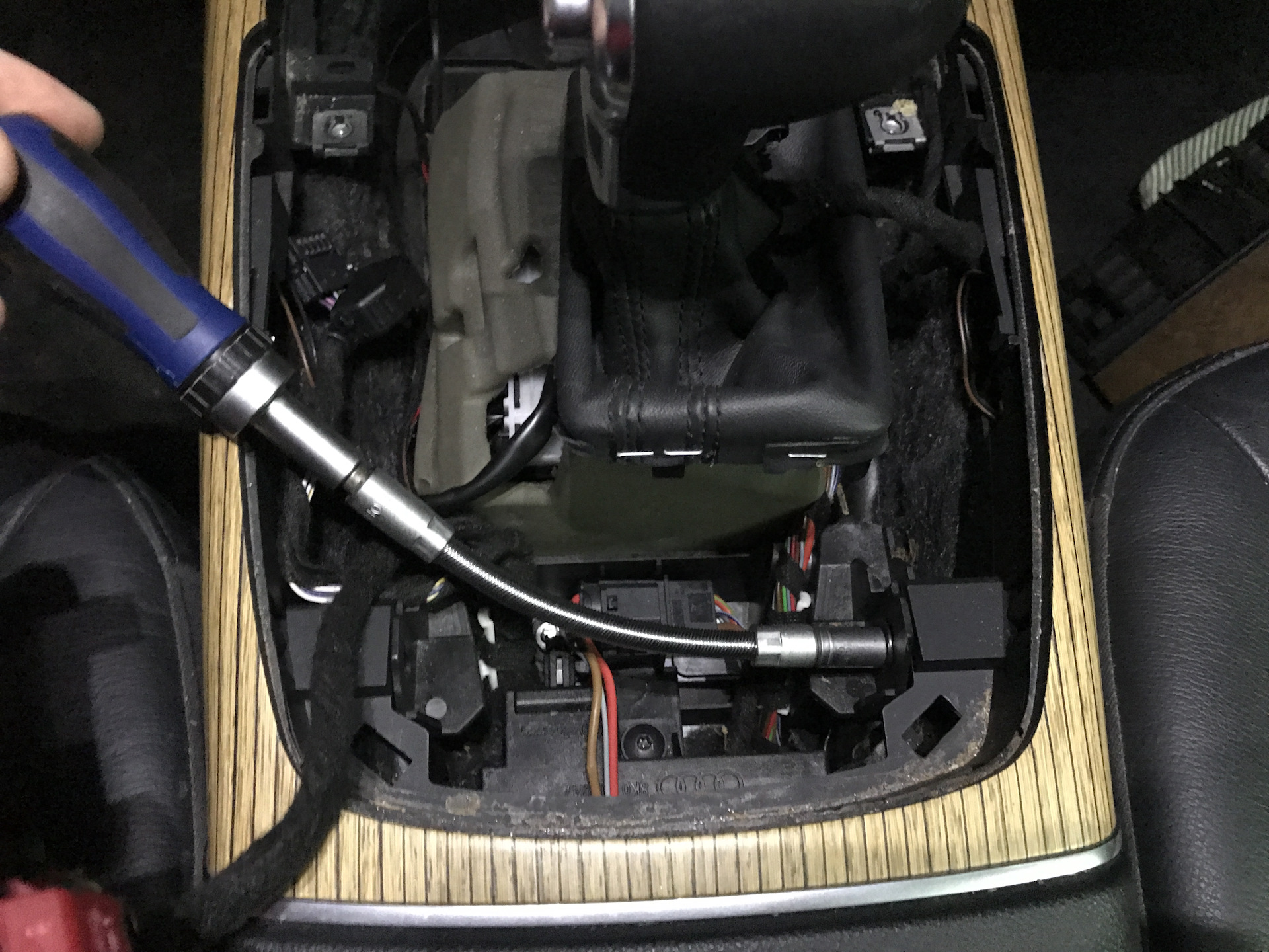

Все бока переставлены, теперь чуток сложнее — центральные накладки.

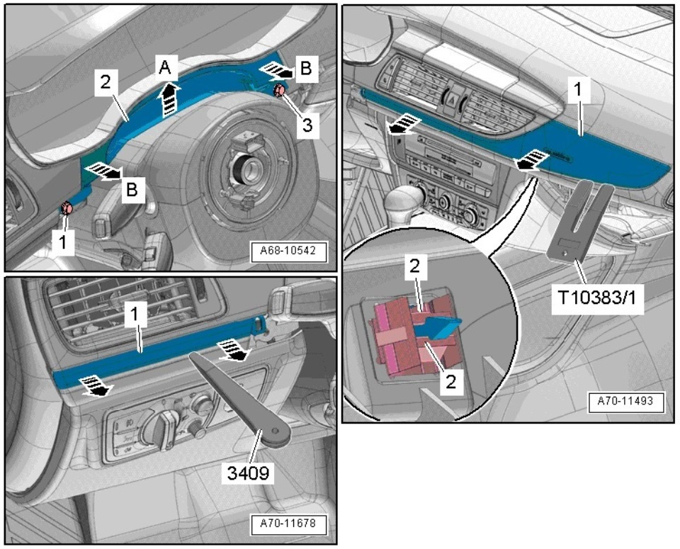

Чтобы их снять, нужно снять хромированную накладку над рулём, открутить два болта и только тогда можно будет выдергивать обе центральные накладки.
Я же решил себя ещё немного обезопасить, и снял центральный воздуховод.
Теперь защелкиваем все панели на место и закручиваем выкрученные болты.

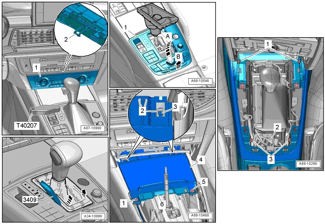

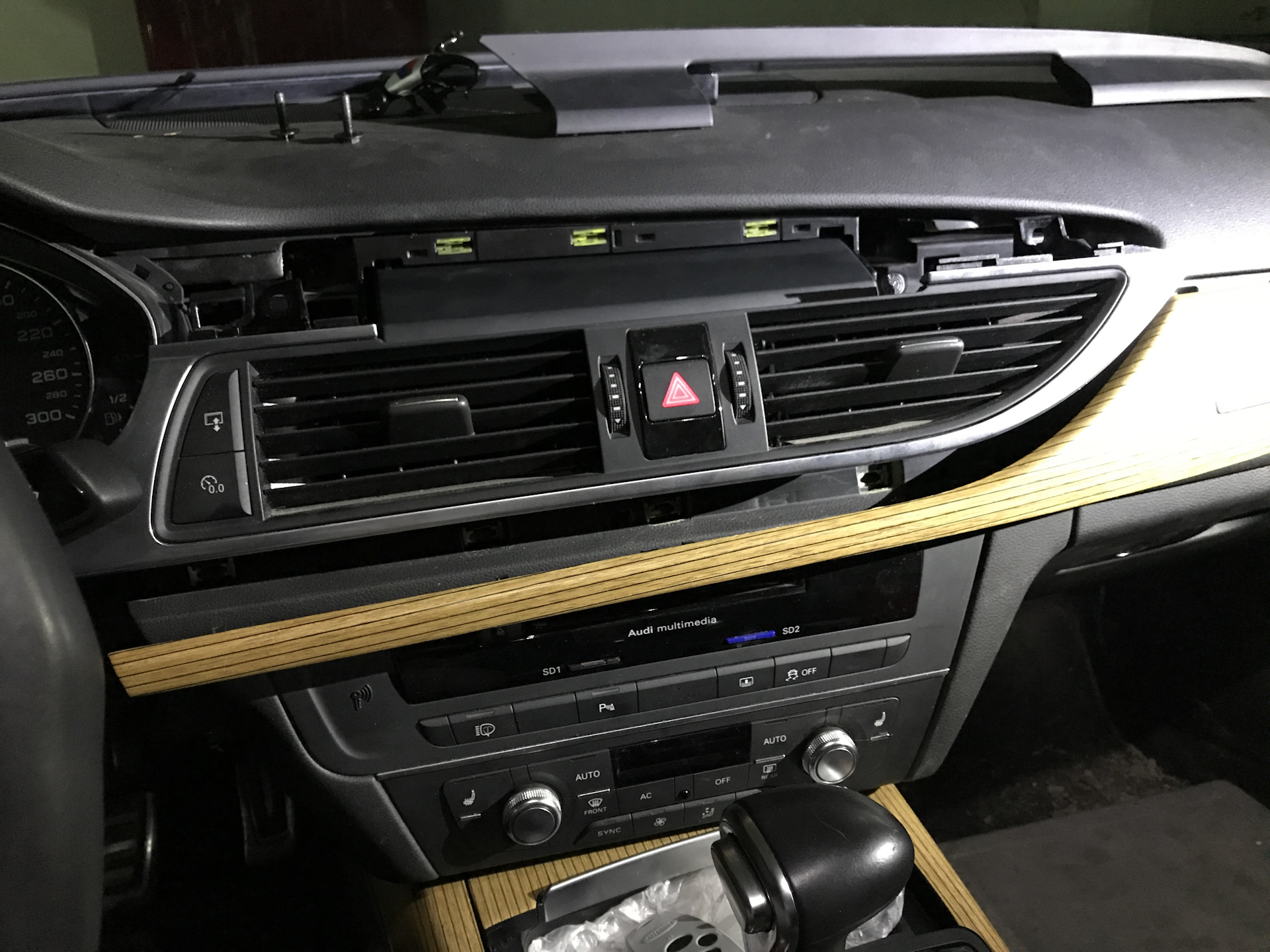

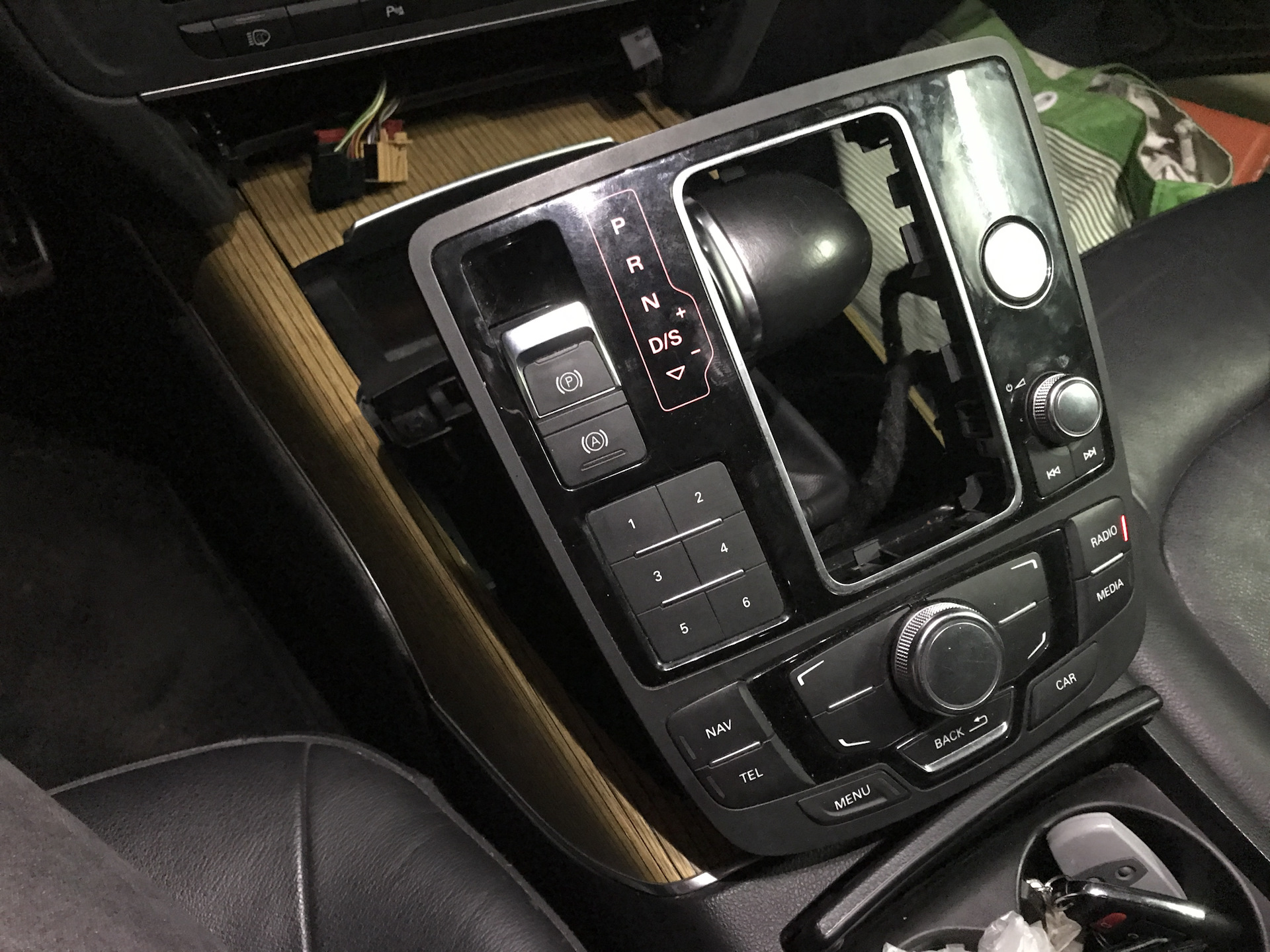

Казалось бы, что большая часть работы сделана. Но не тут то было… На очереди замена накладки центрального туннеля…

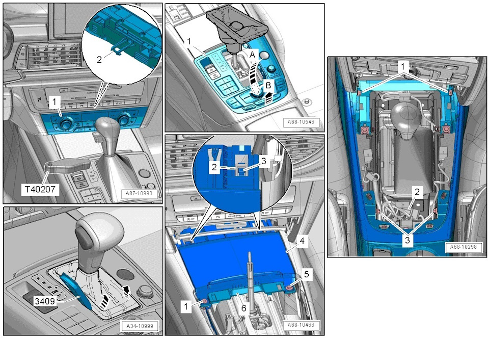

Снимаем панель управления MMI.
Для этого крючком вытягиваем панель климата и отключаем все разъемы. После чего выдергиваем кожух от рукоятки КПП и просто тянем панель с кнопками вверх.

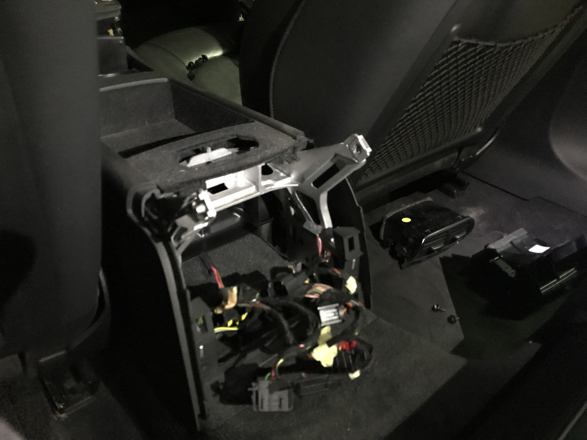

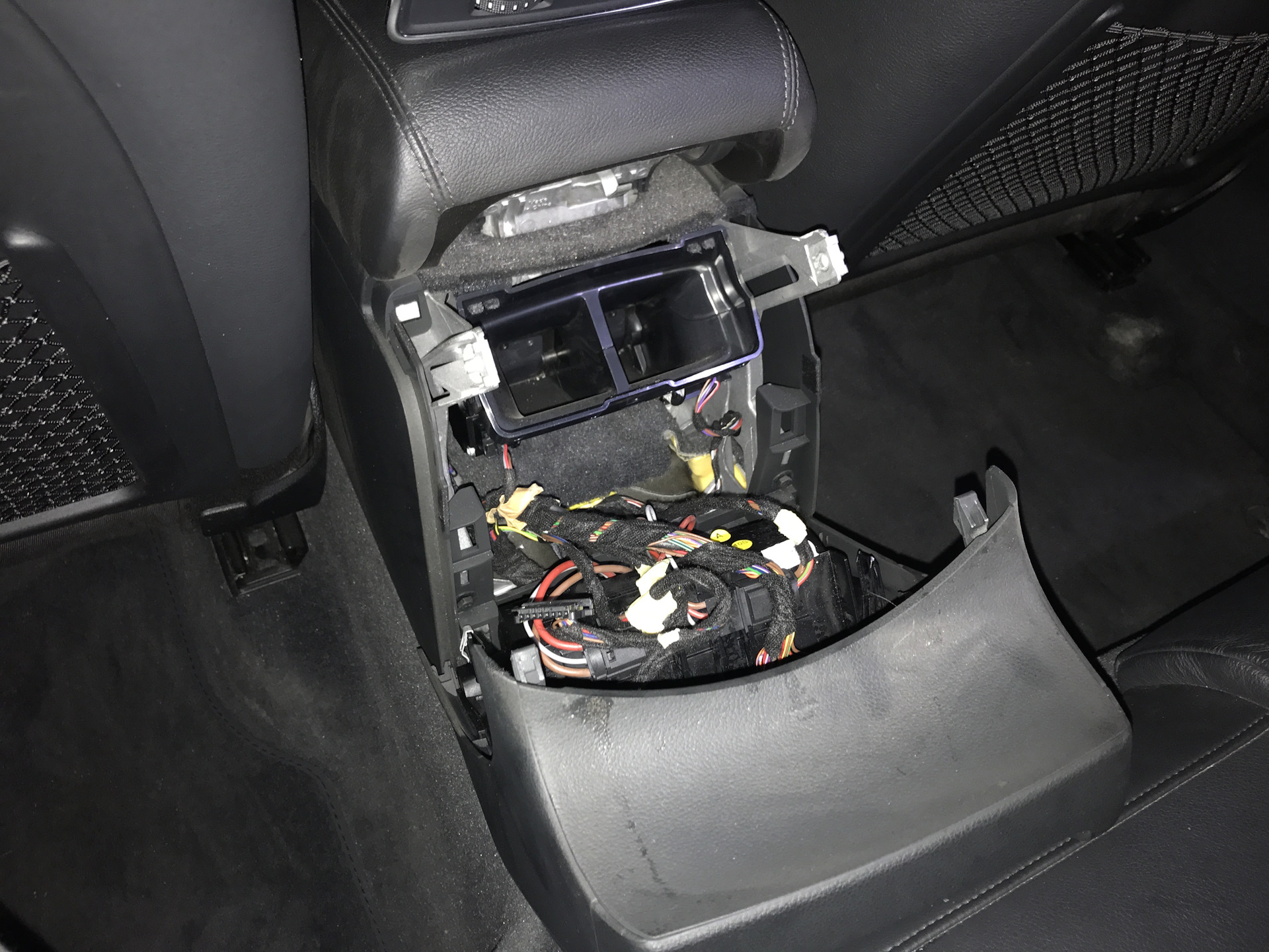

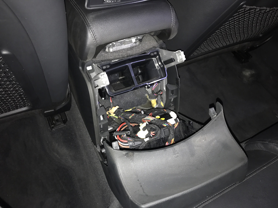

Переходим назад.

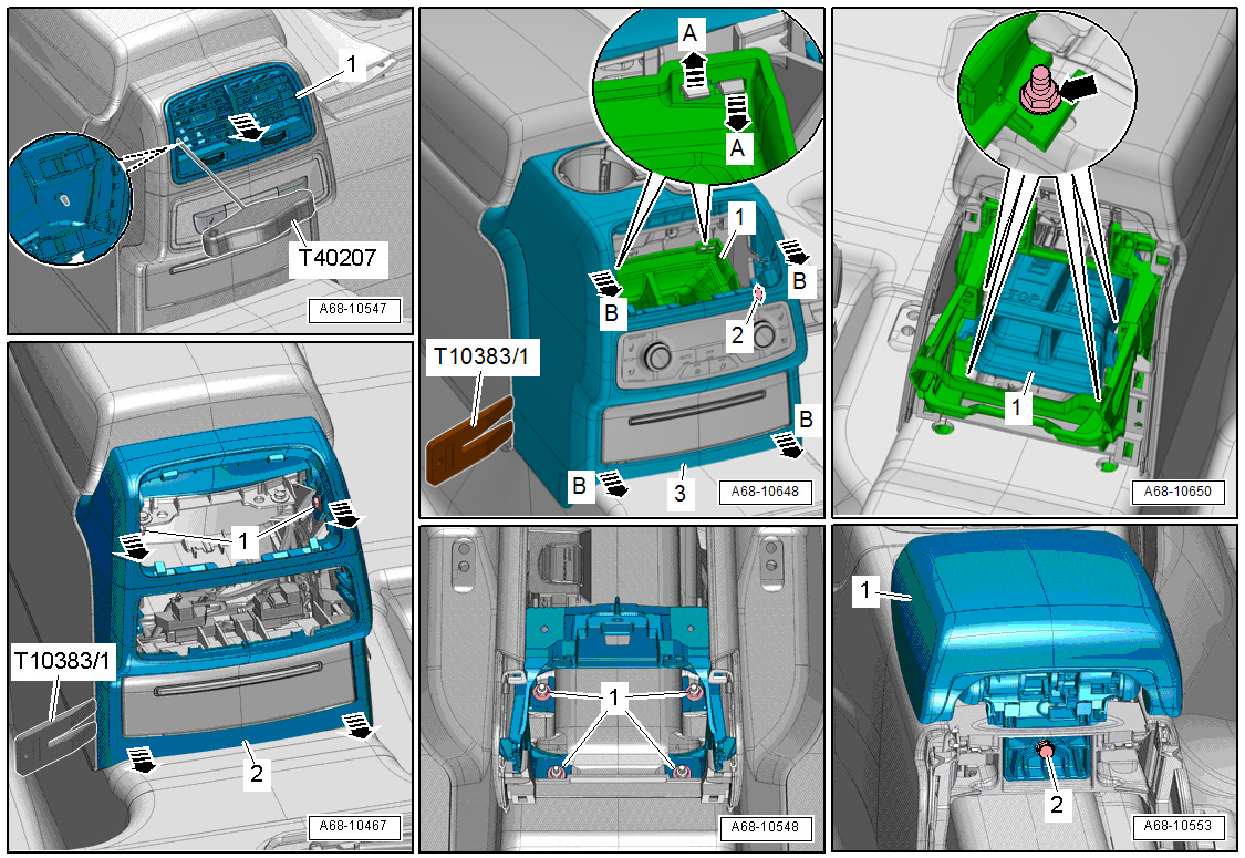

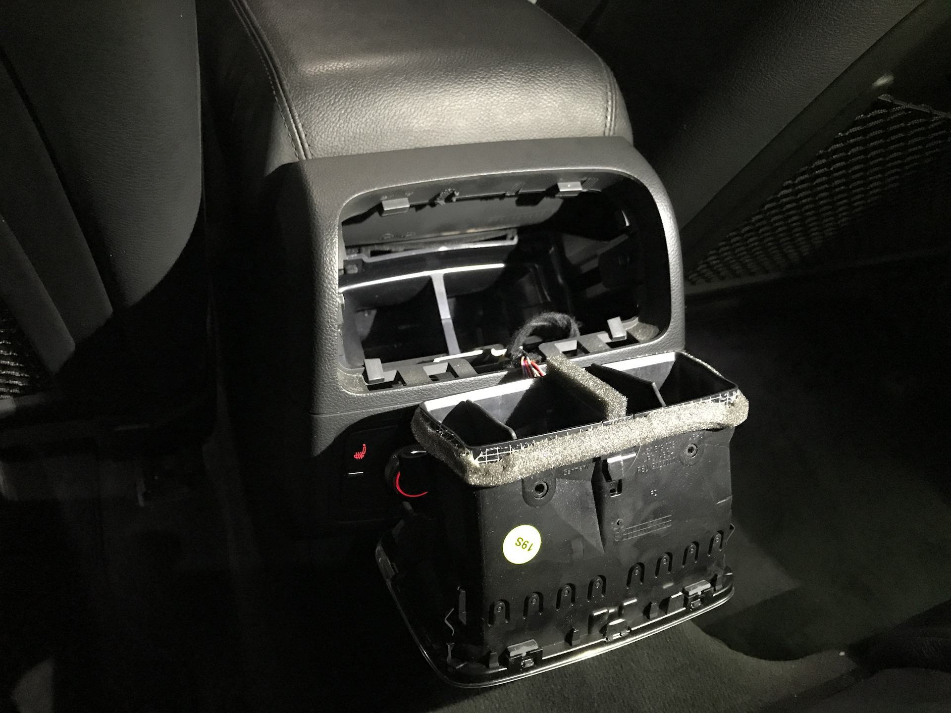

Крючком выдёргиваем задние дефлекторы, аккуратно зацепляясь за отверстия.

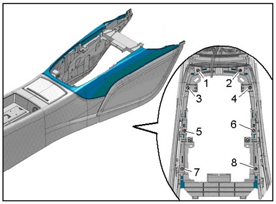

Откручиваем болты. Снимаем накладку. Отключаем провода от климат-контроля. Снимаем подлокотник.

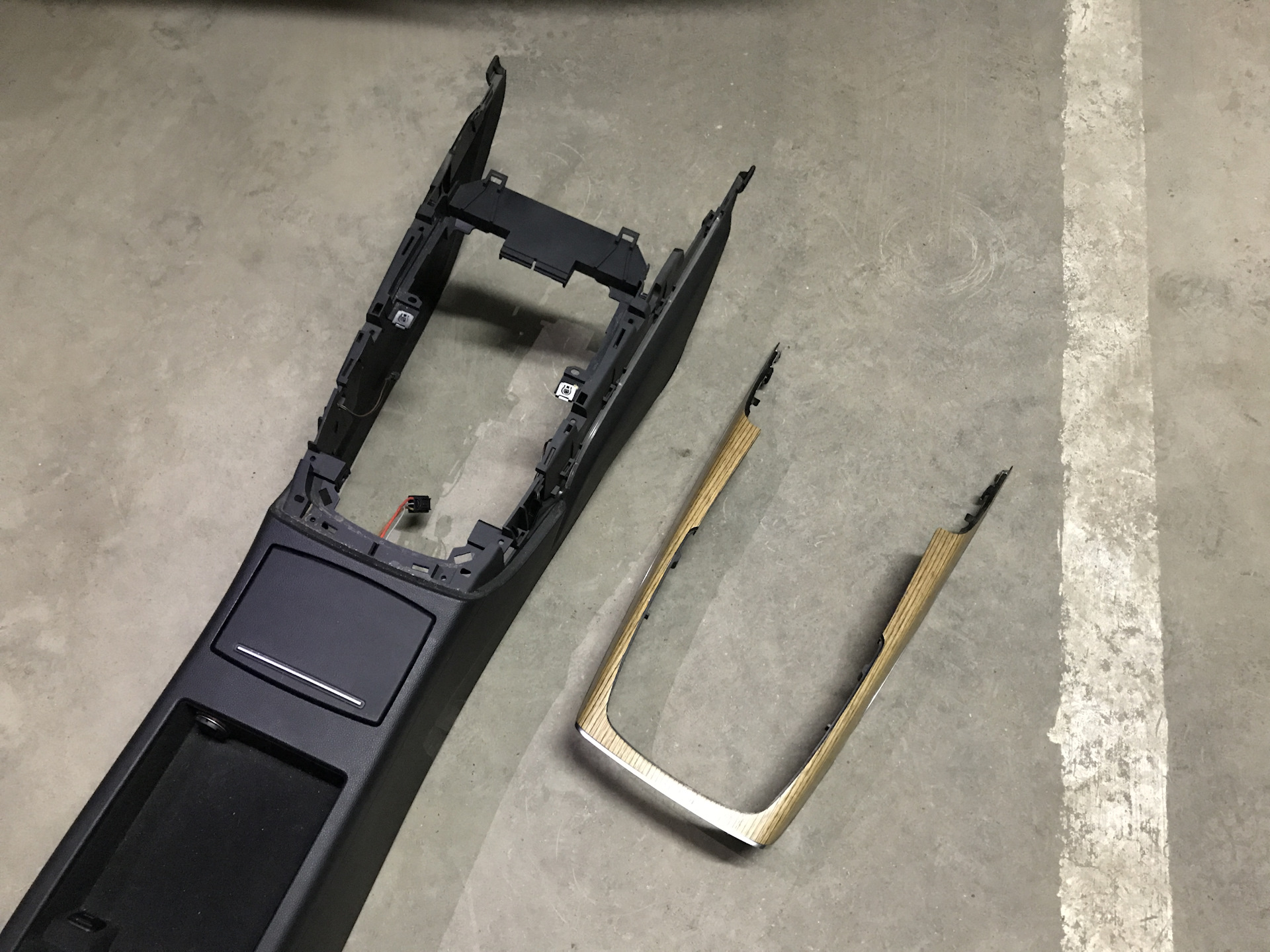

После чего можно безпрепятственно вытащить туннель целиком и спокойно открутить деревянную накладку. Она, кстати, держится на восьми винтах.
Теперь аккуратно и кропотливо собираем все компоненты на места.

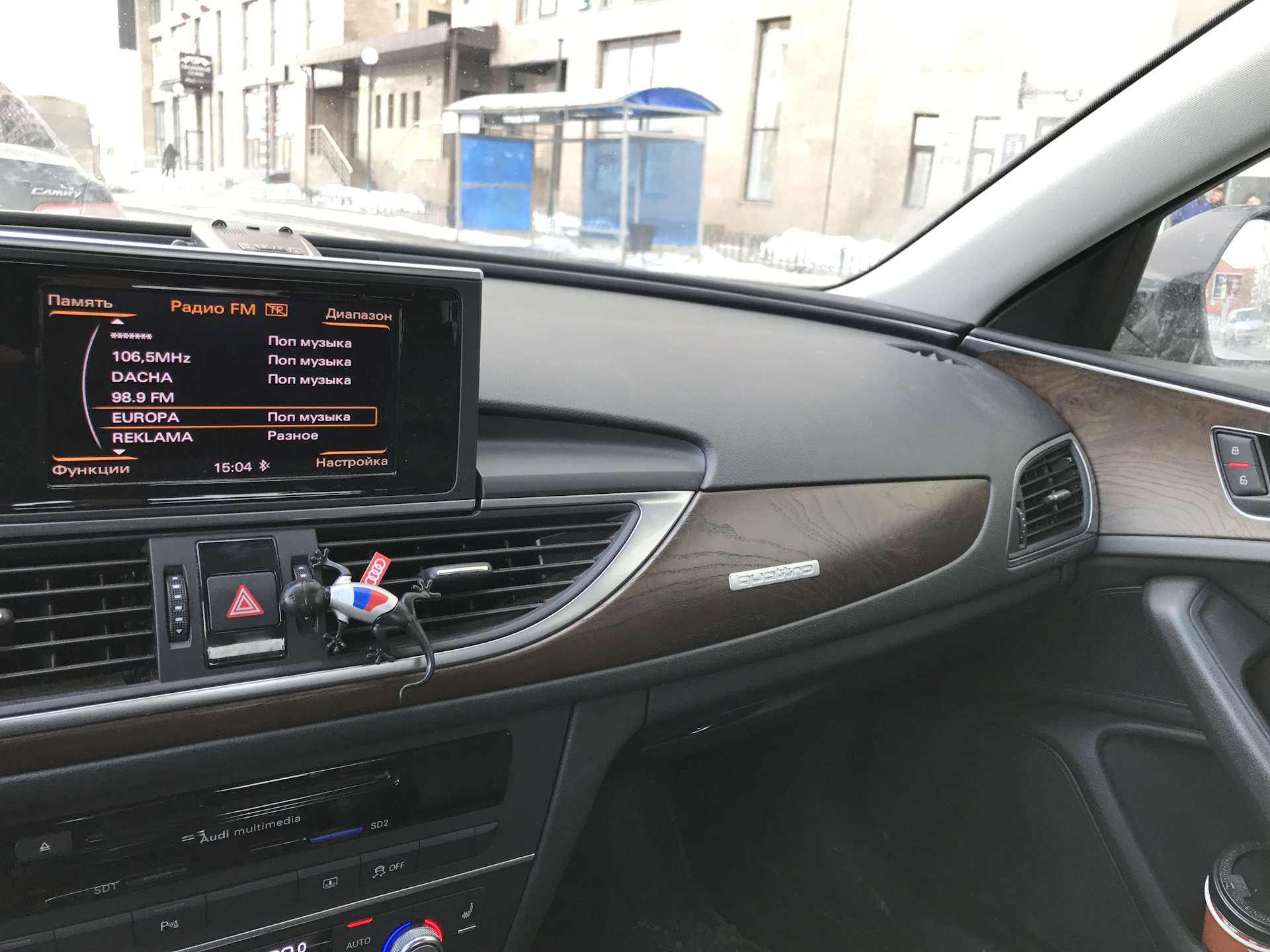

Собственно вот что вышло!
Прямо глаз радуется! И почему я медлил полтора года?..
Для разбора как обычно использовал китайские, но очень удобные пластиковые ковырялки

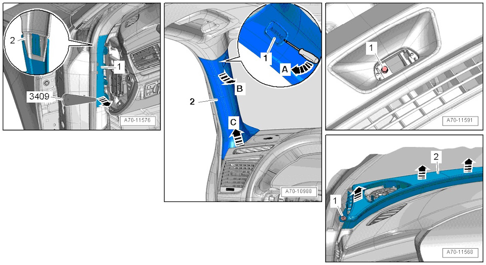

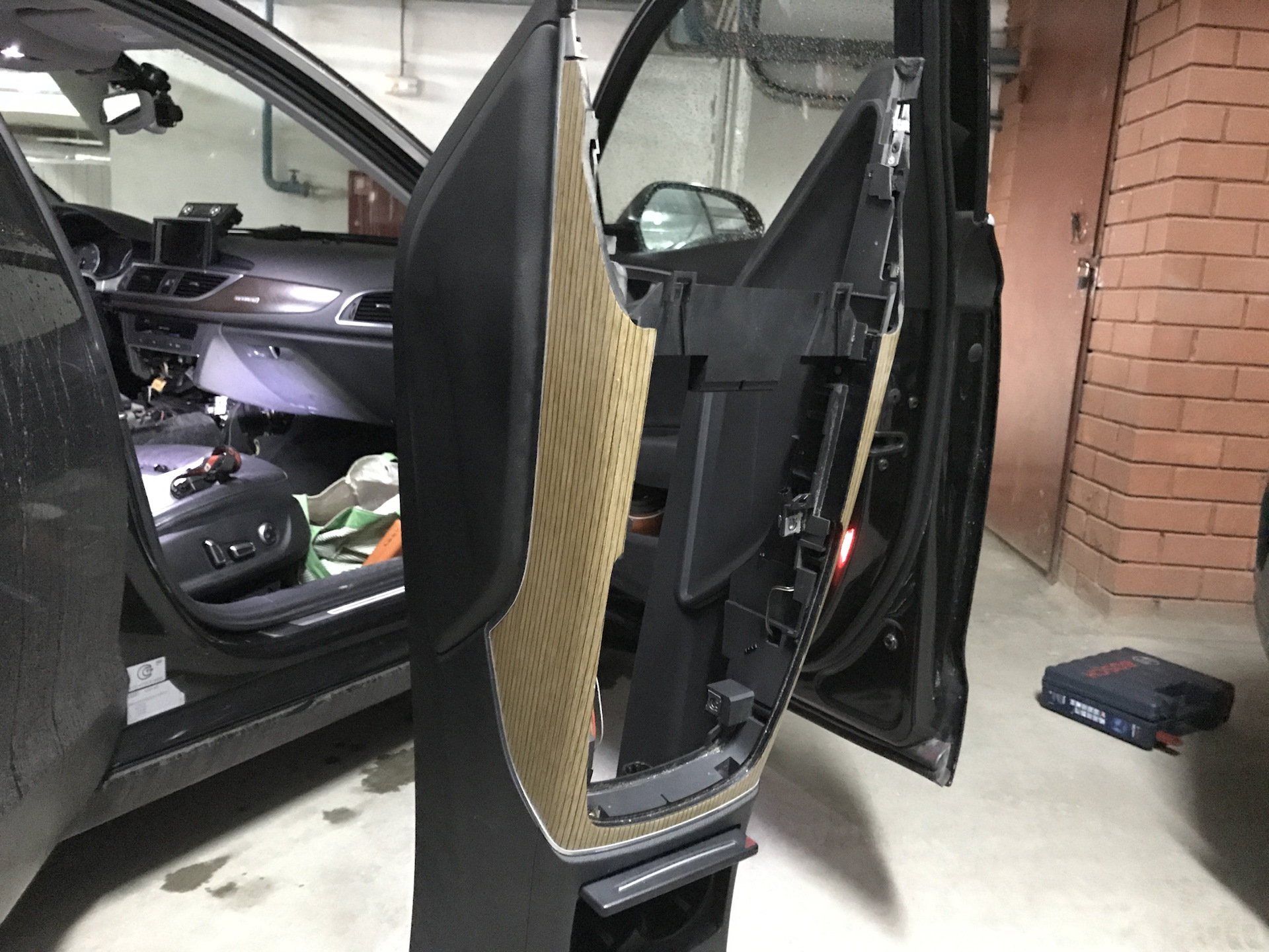

подскажи пожалуйста, а как снять верхнюю декоративную накладку на торпеде(где лобовое), а то весь салон перетянул кроме нее…
снимаешь передние накладки стоек
откручиваешь болты, которые станут видны
откручиваешь маленький болт возле датчика света
и аккуратно вытягиваешь вверх

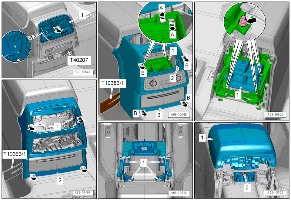

Кто подскажет, где можно посмотреть пошаговые картинки по разборке элементов салона (как здесь приведены)?
А эти чем не устраивают?
Не, мне надо левую центральную стойку разобрать (там где крепление ремня), как бы чего не поломать. Собственно, интересует где можно раздобыть соотвествующие картинки по разборке элементов салона. Это с сайта какого-то?
Это программа ELSA. Там все инструкции есть.

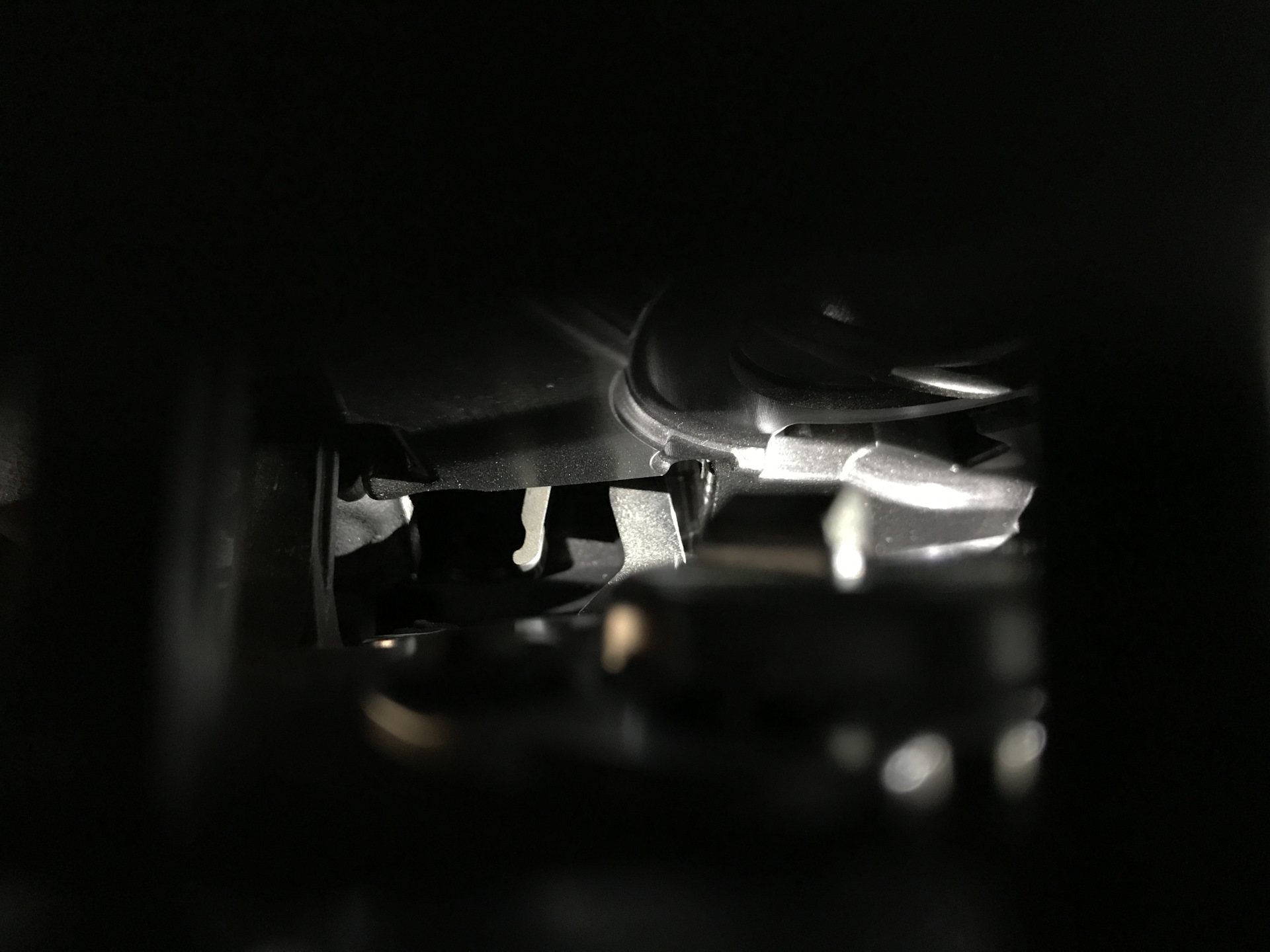

Крючком выдёргиваем задние дефлекторы, аккуратно зацепляясь за отверстия.- каким ключом?
Откручиваем болты. Снимаем накладку. Отключаем провода от климат-контроля. Снимаем подлокотник.вопрос отдельно покупал?! комплект инструмента с али идентичный твоему
Смотри. Дефлекторы выдергиваются загнутым сварочным электродом. Там внутри между лопастями емть специальные отверстия.
Но. Я чуток по-варварски выдергивал с помощью ковырялки… комплект один и тот же.

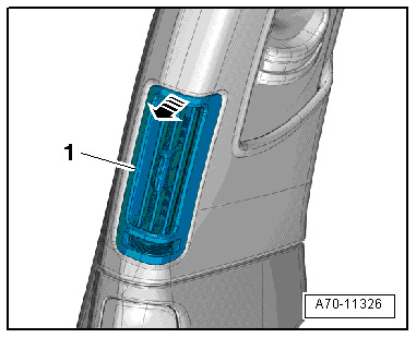

А подскажите пожалуйста, как снять воздушные дефлекторы, те которые в центральных стойках возле задних стёкол. А то у меня они влево и вправо нормально двигаются, а вот вверх и вниз свободно гуляют и при этом не сдвигают внутренних направляющих воздуха, и так с обеих сторон О_о, я второй владелец и по этому не знаю кто и как их умудрился поломать( Хочу снять и посмотреть, может получится исправить как-то, но инфы в сети не нашёл, может Вы подскажете)))
– Разблокировать дефлектор маленькой отверткой (верхний зажим).
– Расклипсовать дефлектор с верхней накладки стойки
– Отсоединить разъем и снять дефлектор.
