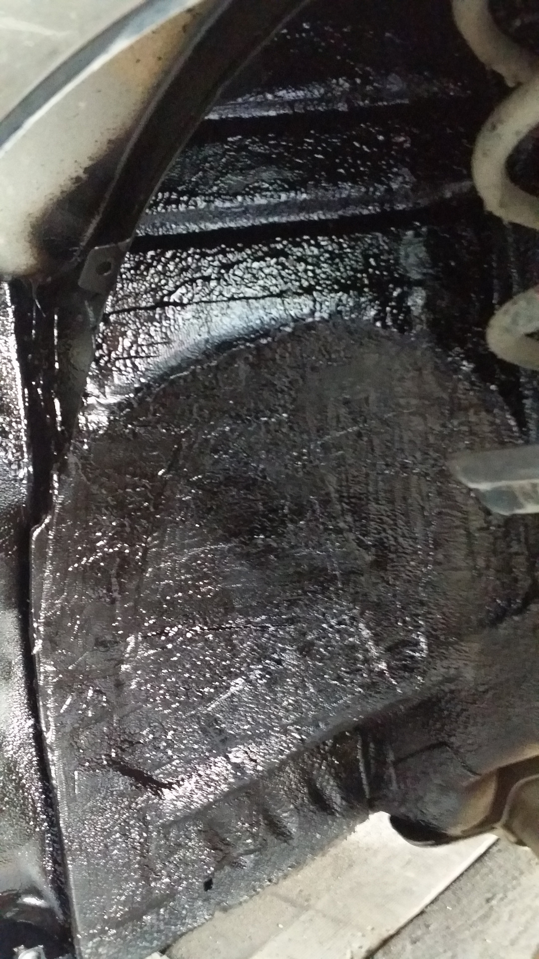

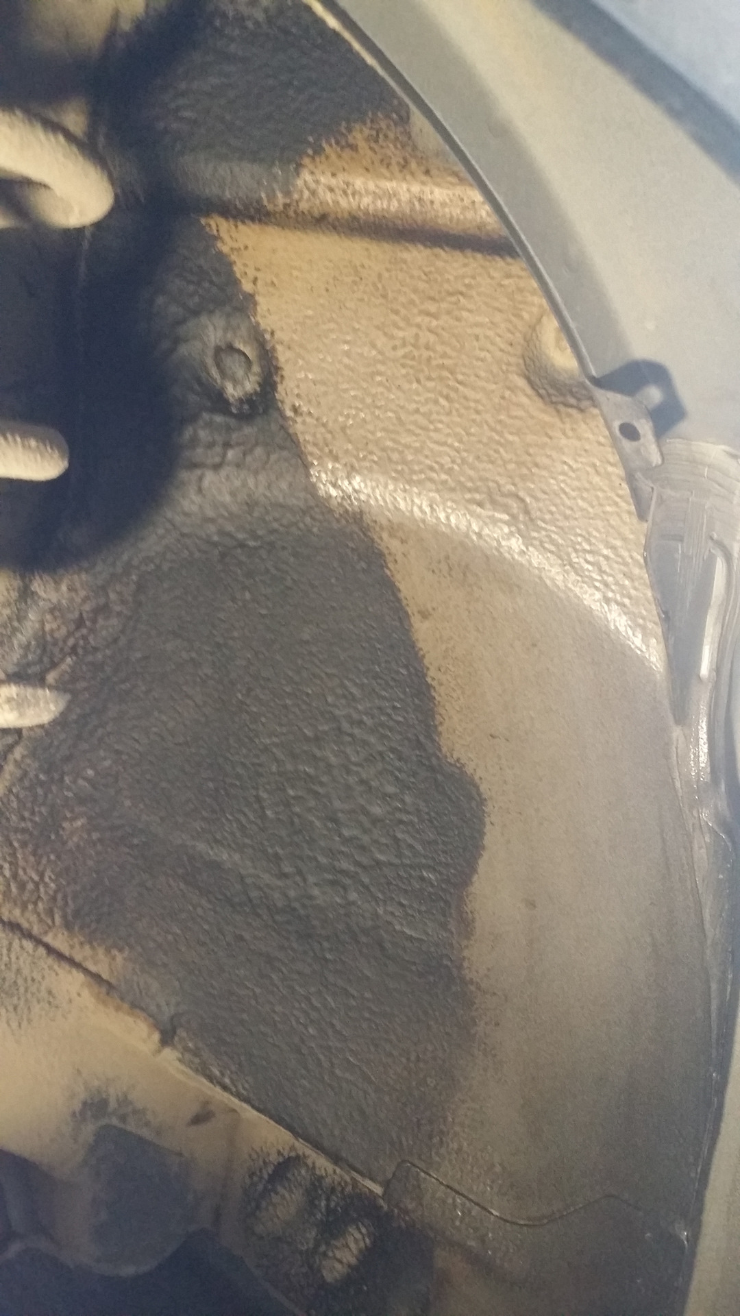

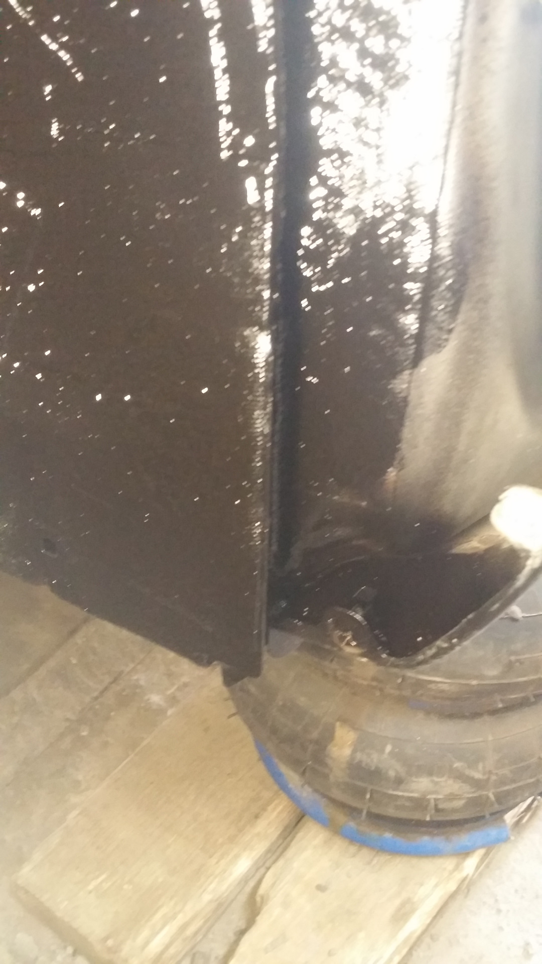

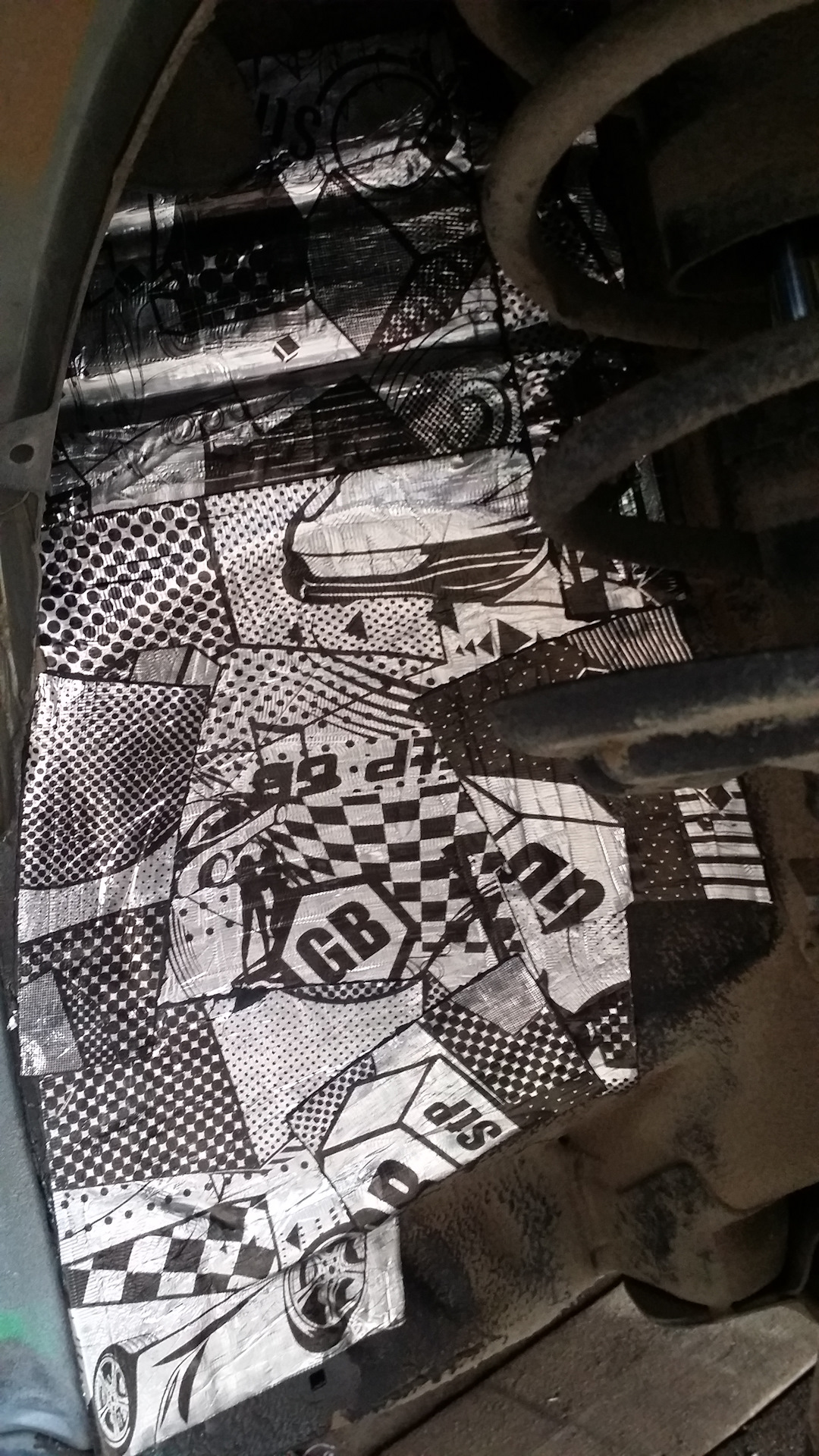

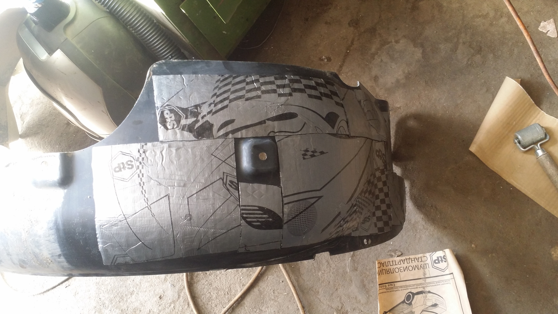

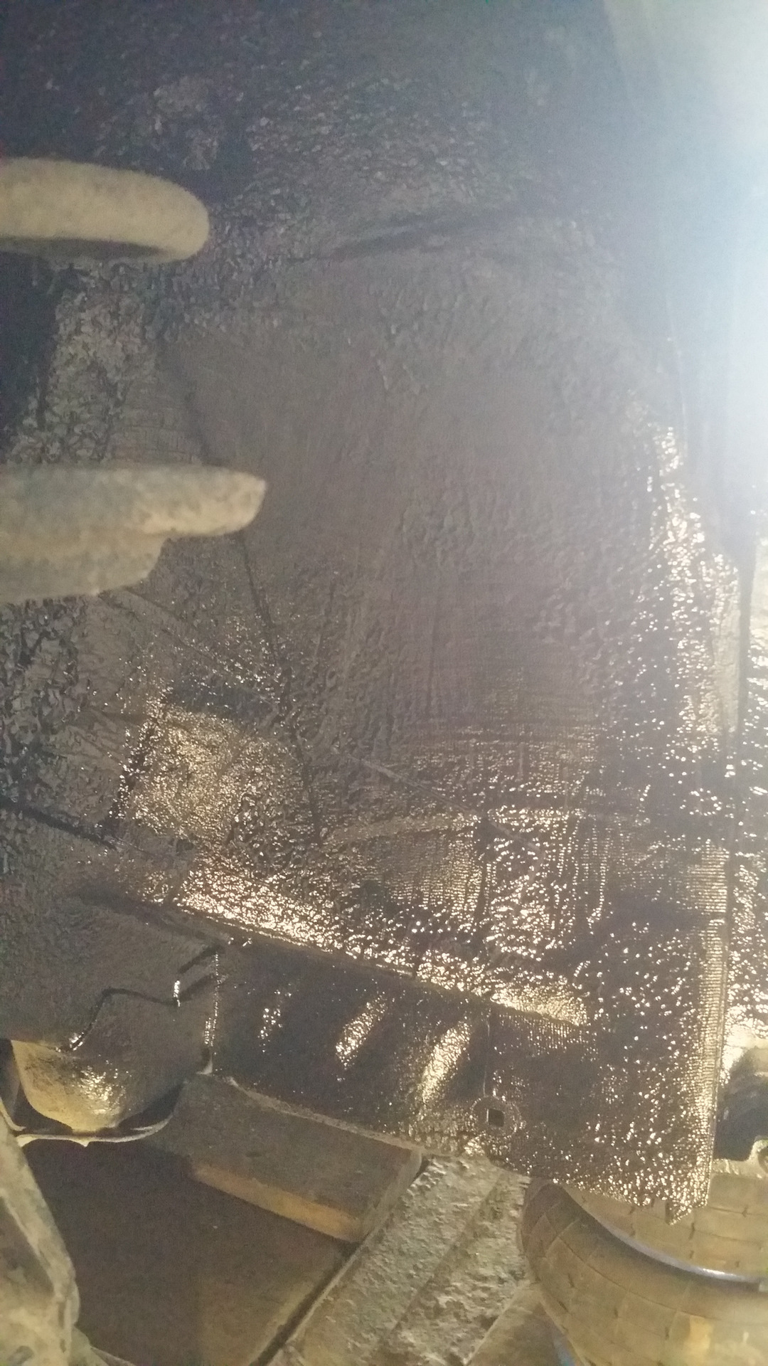

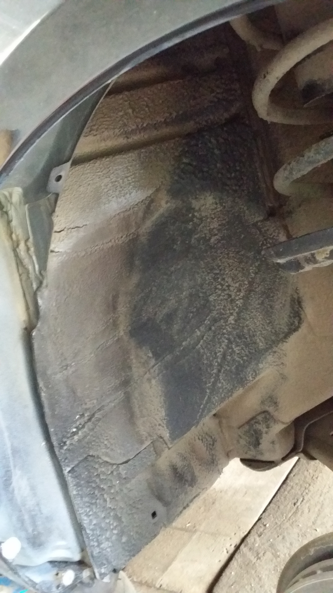

Сделана шумоизоляция передних арок и подкрылков и с последующим антикором, многих не устроил паралон в крыльях (мол он мокнет и собирает грязь), у меня грязь была ток на левом колесе справа все в полном порядке. После шумки разница ощутима теперь колес на скорости не слыхать почти, на неделе займусь уже шумоизоляцией багажника и передних арок уже в салоне . Так что будет интересно !

ну как тише стало?))))
Да, буханий спереди стало почти не слышно

Приветствую, а разве на антикор клеят шумку? Случаем не отвалится?
Если хорошо подготовить, то все будет нормально, испытано не на первой машине )
Можно кратко про подготовку? а то самому предстоит данная процедура.
Я сначала на мойке хорошо помыл арки, потом в гараже при снятом подкрылки и колесе, ее раз помыл с щеткой, потом все просушил стоительным феном, помыл бензином и потом обезжирил. Самое главное после поклейки все стыки прогреть феном и еще раз покатать, и когда наносим антикор хорошо пройти те же самые швы.
