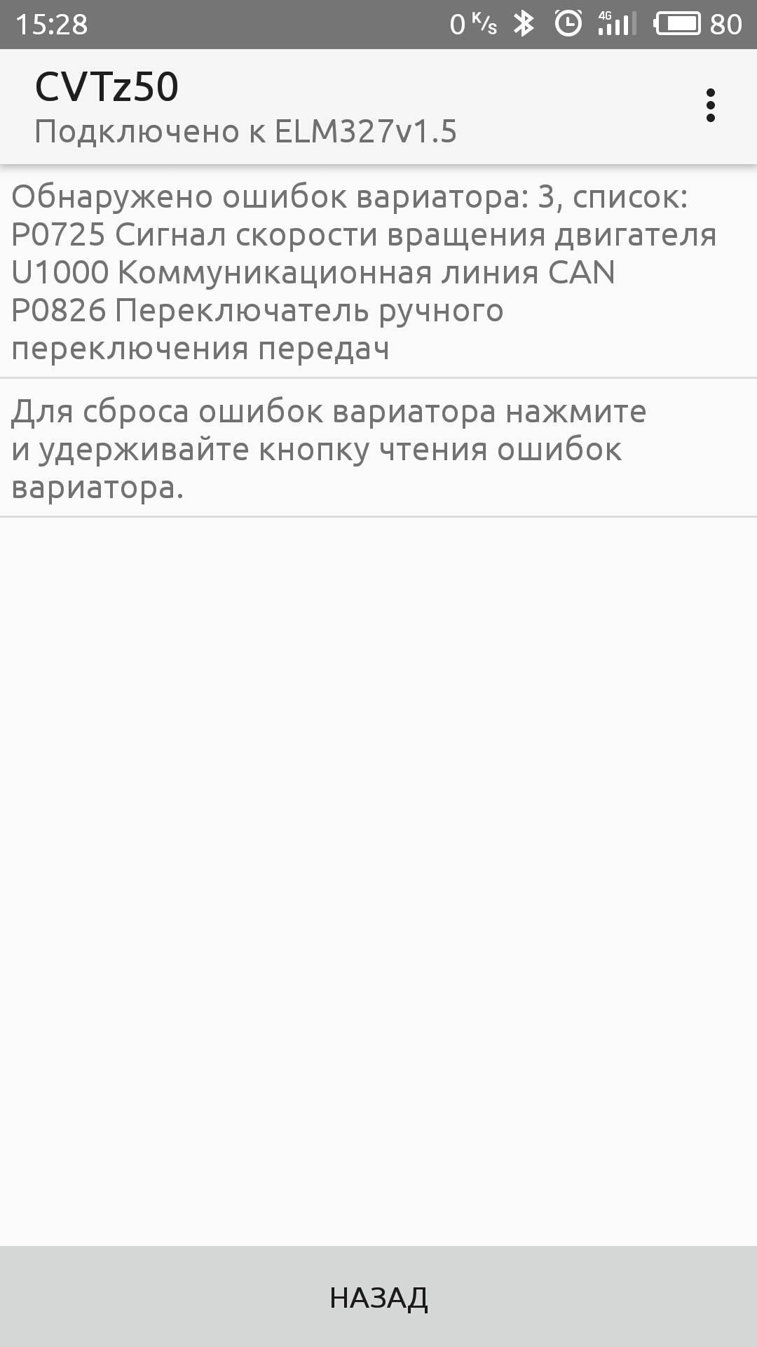

Всем привет! Что за ошибка? Сегодня чёт глянул в cvtz50 и увидел данную ошибку. Гугл говорит датчик положения коленвала… скинул ошибку. Пока вроде не появлялась.
Кто-нибудь вкурсе?

Тоже выскочила, сбросил. Изменений в работе вариатора ни до, ни после сброса ошибки, честно говоря, не заметил.
Эта ошибка может появиться при включении нейтрали на ходу или при попытке подключения к каншине двух и более устройств через адаптер
тоже появлялась такая, сбросил и пропала)

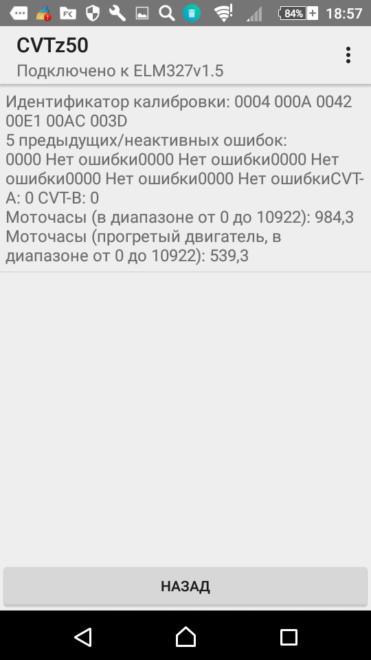

Пока все чисто, ошибок нет и не было) Тьфу-тьфу)
Сходил специально проверил.
у меня их все пять штук. сбрасываю и еду дальше
но у меня они появлялись, когда тумблер "L"-режима не срабатывал
Вот и мне попадалась инфа о том, что это проблема в селекторе. Что когда не совсем остановившись, включаешь заднюю, или наоборот…
да, почти у всех вариаторов она есть,
materillo
Резкий сброс оборотов, почти не заметный. И ответный диск датчика на колене проскакивает. На механике такого нету. Сцепление демпфирует. На фотке ответный диск у маховика, перед сальником. Справа.
То есть это конструктивный недостаток, а не проблема датчика?
Конструктивка. Не парься по этому поводу. Если бы датчик сдох, она просто не завелась бы. Это кстати единственный датчик, из за которого Кашкай не заведется)

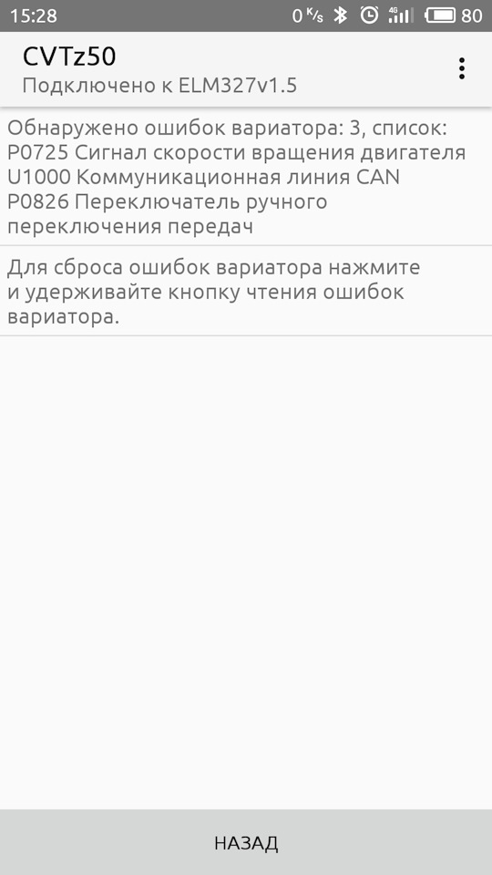

Вот сегодняшний результат диагностики по cvtz50
сегодня такой же набор вылез у меня… T31 2.0… лечили или прошло само?
Да просто сбросил ошибку в приложении и пропало.
У меня она появляется из-за моих экспериментов с приборкой =)
у меня тоже просто вылезли такие же две P0725 и U1000… какой пробег у Вас?
уже почти 3 недели машину не видел =) около 82000км наверное

скинул неделю назад, вчера опять вылезли… разве это норма? ( началось после ремонта двигателя (масложор), пробег после ремонта 6000, может разъем недощелкнут на дпкв? где он находится не в курсе?
Я лично не в курсе где разъём но ошибка по can возникает именно если кан линия недощелкнута
…либо где-то масса недотянута

У меня она постоянно вылазит.
Сегодня, например, вылезла. Но я конечно много копаюсь в CAN-шине в связи с разработкой своей приборки. valtersss как-то объяснял это. Видимо чинить или менять датчик коленвала надо. С самим мотором/коленвалом как правило все ок. Глюк электроники.
