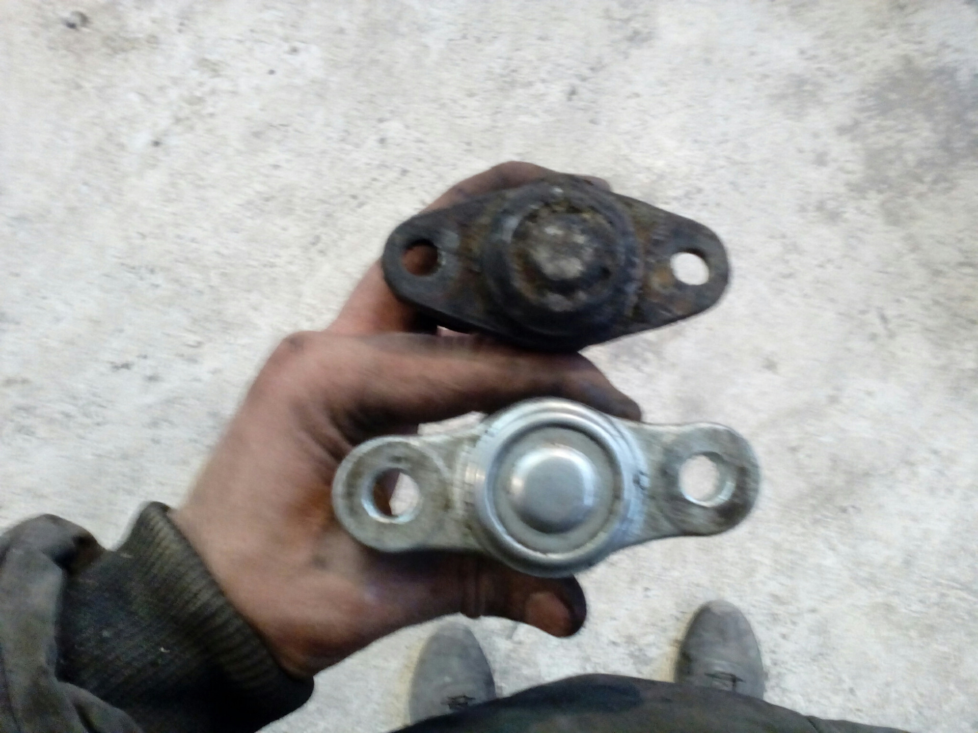

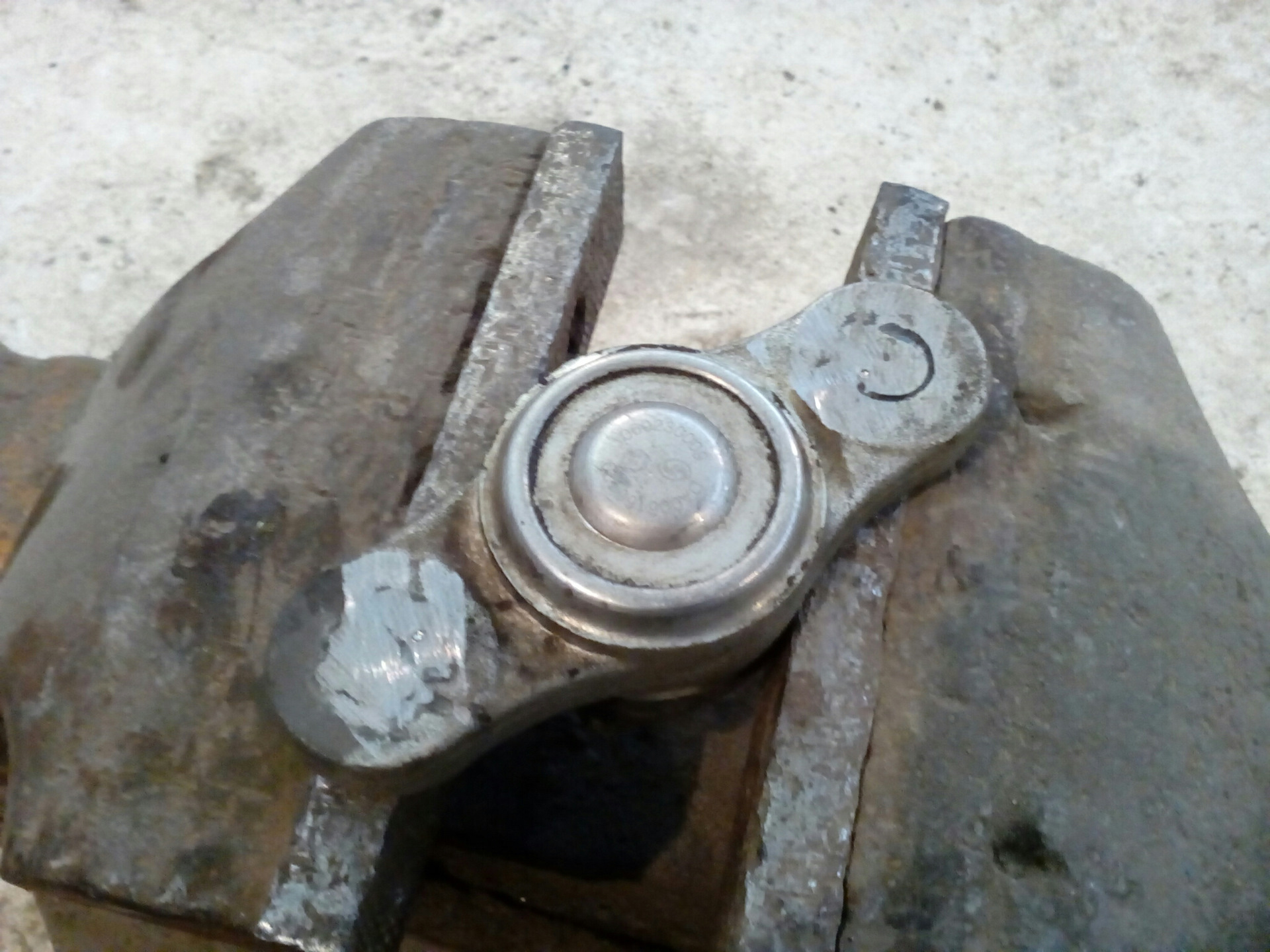

В общем вот… Конус тот же, уши шире. Дальше все как обычно с запчастями на москвич, а это напильник, болгарка и сварка.
Шаровую на эксперименты взял самую дешевую на эксперименты Doda1060230009

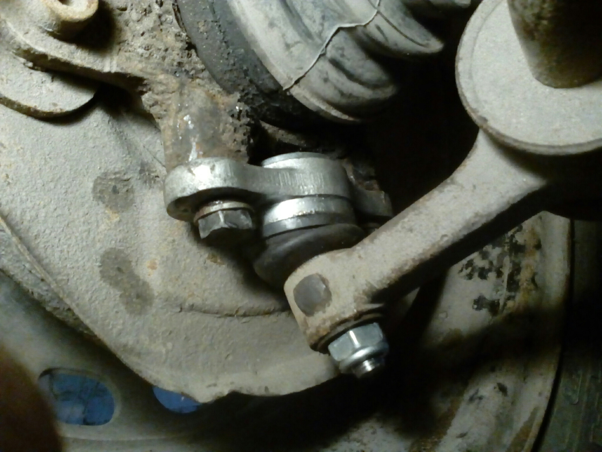

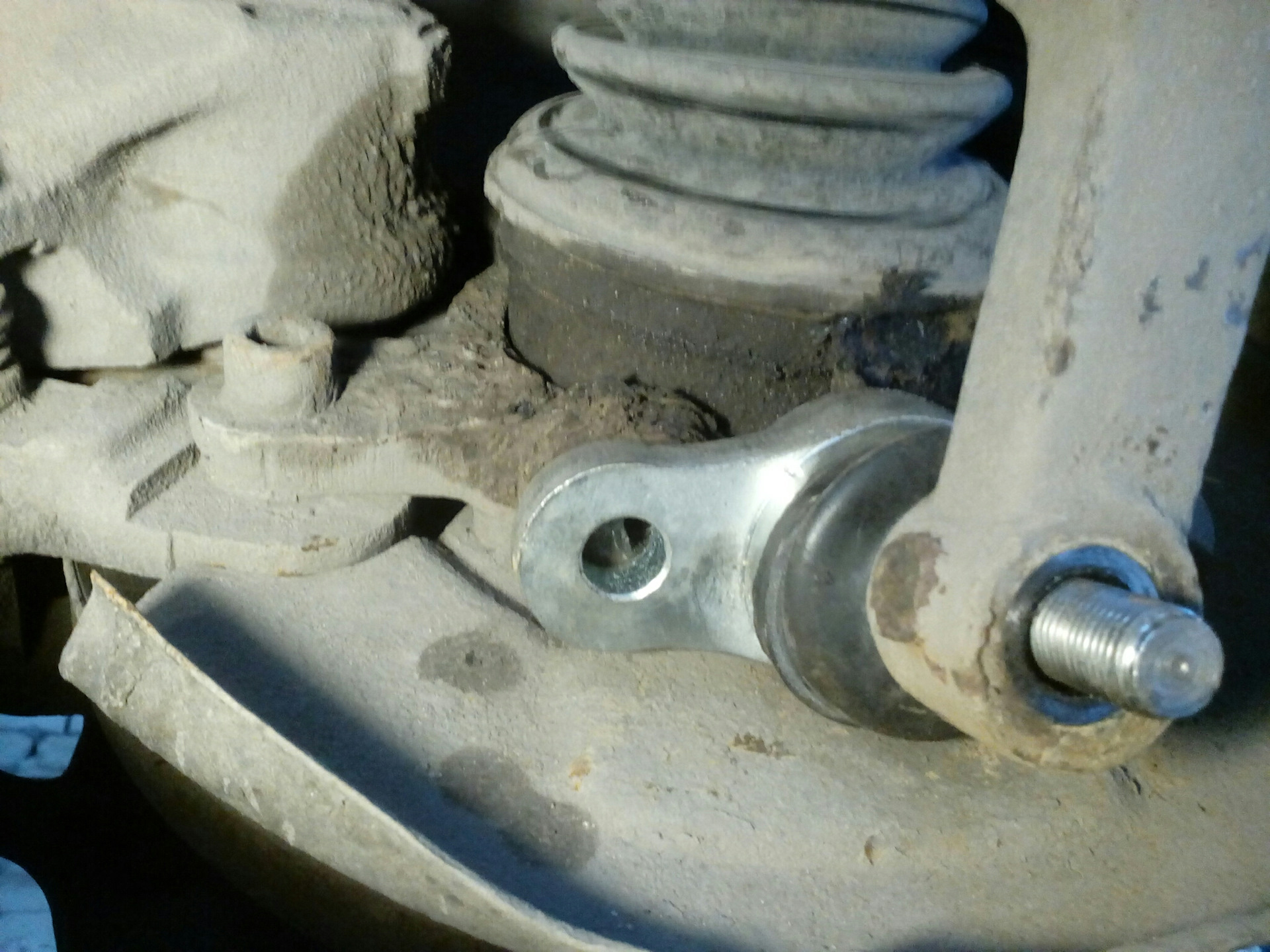

На фото один болт вкручен, можно видеть насколько точить.

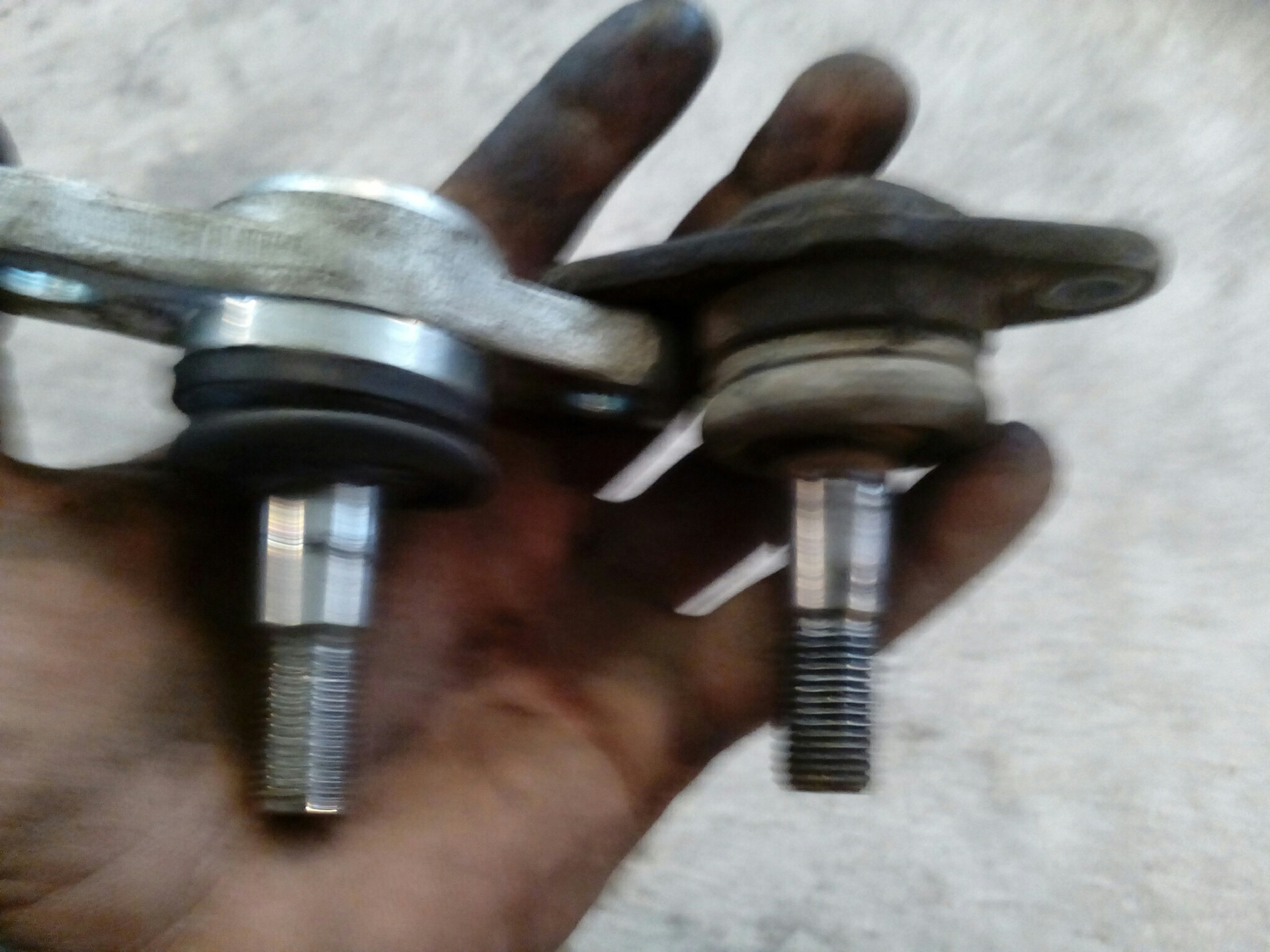

В принципе можно взять в руку напильник круглый и прошоркать отверстия. Под болты нужны шайбы. И сами болты заменить на длинные, примерно +11-15 мм. Еще один плюс этих шаровых для занижения — работают как проставки под шаровую, возвращают рычаг в положение близкое к правильному (заводскому) так как уши толщиной 11мм против наших 4-5мм.
Если кто-то будет делать как я, со сваркой и сверлением, то делать только на сверлильном станке, ибо разная сталь и сверло дико тащит, оно тупится.

Какой пробег? Есть смысл заморачиваться? Конус пальца соответствует конусу в рычаге?
Ну конечно соответствует. Эти на пробу самые дешёвые брал, 15к прожили, сейчас поставил sidem, 5к пробег пока. Думаю стоит, выбор большой, сама по конструкции должна быть крепче, ставить ничего сложного, 5 минут круглым напильником, наваривать ничего не надо

болты обычные?может каленые?или от чего-то конкретного поставил?
10.9 вроде класс прочности, как у родных. От чего не знаю.

Пальцы одинаковые?
Да по этому параметру и подбирал, конус 1\8 и там и там

Хорошее решение. Спортэйдж — машинка достаточно массивная, поэтому и шар крупный, и ресурс должен быть неплохим на более легком Москвиче. Наличие выбора, опять же.
И, в отличии от варианта с BMW, не требуется доработка рычага, для которой нужна специальная развертка. Уж напильник-то круглый у любого найдется, чтобы равномерно оба отверстия к середине распилить.

сверлить дрелью было сложновато. Теперь куплю пару хороших и сделаю тоже самое но на сверлильном станке.
