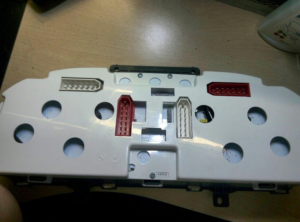

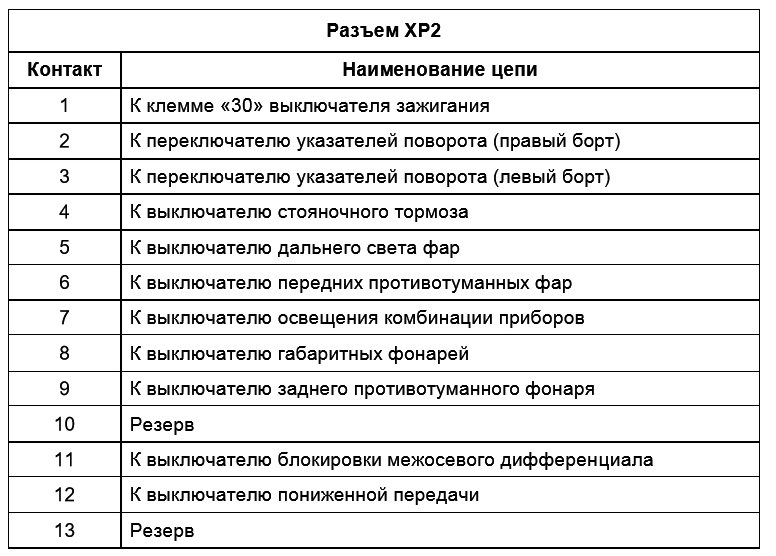

И так, перед установкой решил свериться с распиновкой старой КП и новой.
Распиновку старой КП (АР 60.3801-05) выкладывал у себя TheForester
Дальше сами разъемы:
и
Разъемы колодок идентичны. Расположение похожее с небольшим отличием.
Что касается контактов, то на старой КП контакты только под задействованные функции.
У новой же присутствуют все контакты, не зависимо, задействован он или нет.

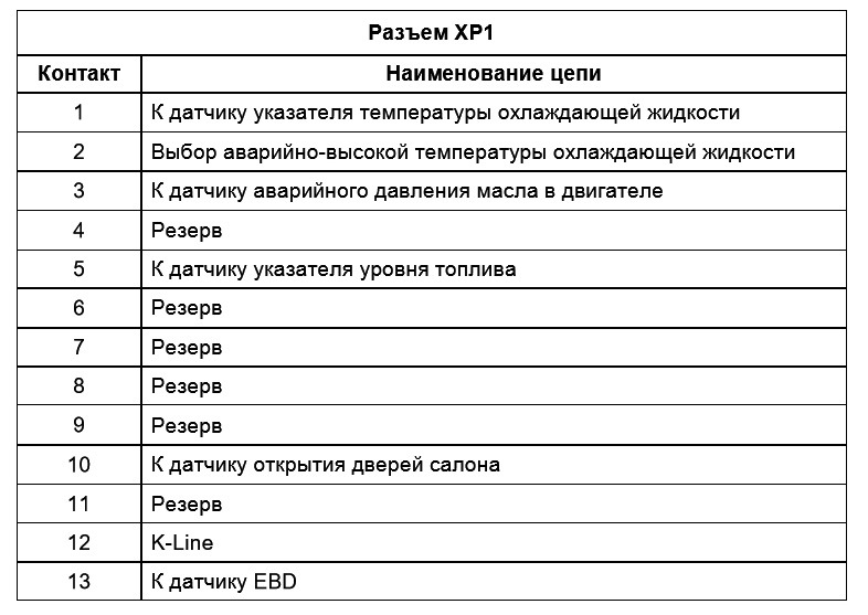

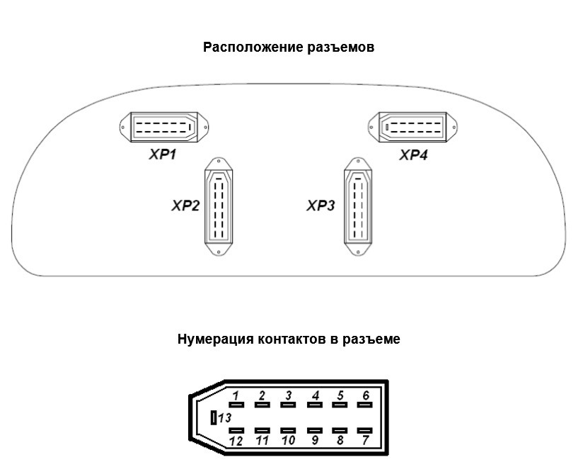

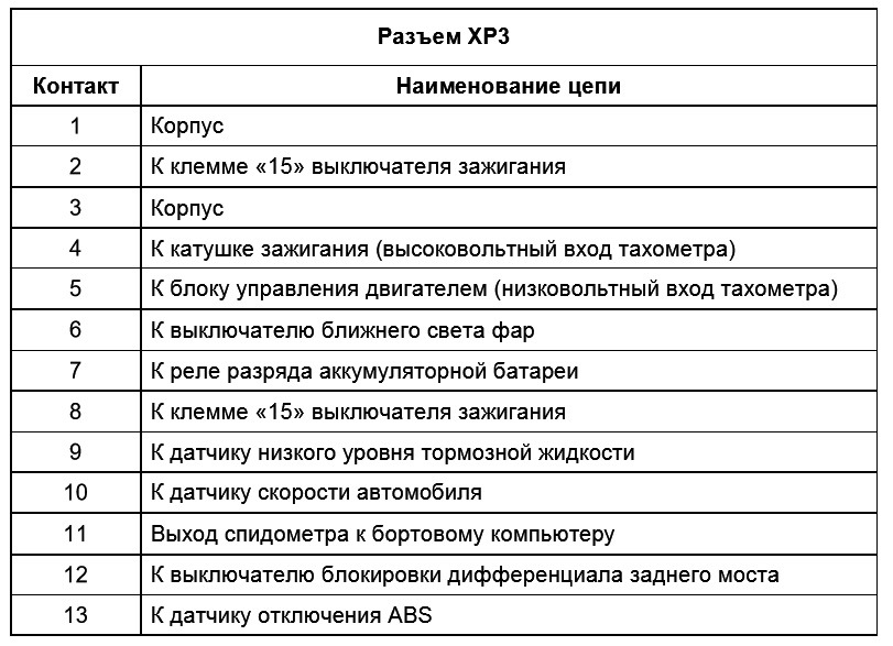

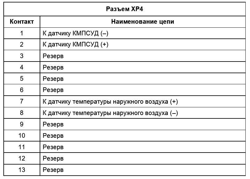

Дальше сравнил распиновку.

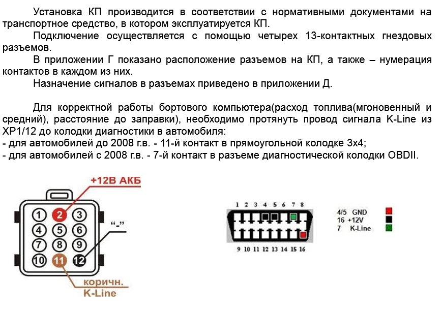

Из инструкции видно, что винуть нужно только один провод на диагностическую колодку или разъем ODBII.
В моем случае это колодка.
Завтра будет уже примерка и первое испытание. Возможно и кабелек прокину.
Но пока мне нечем его закрепить в самой колодке.
Кто знает какую клему нужно использовать, буду очень благодарен за совет.
Пока ни одна из имеющихся у меня не подошла.
