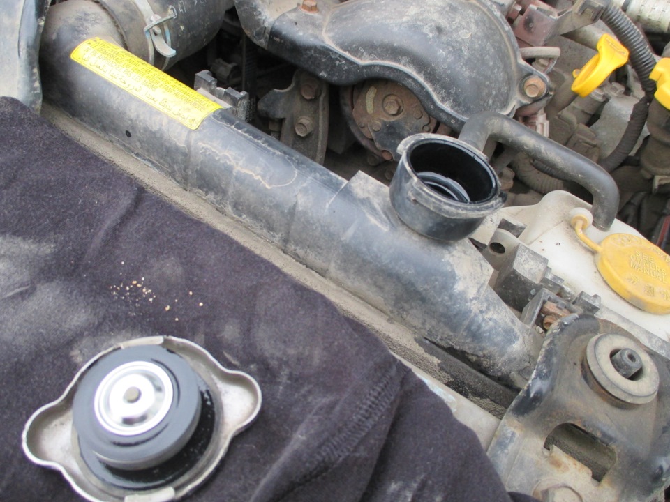

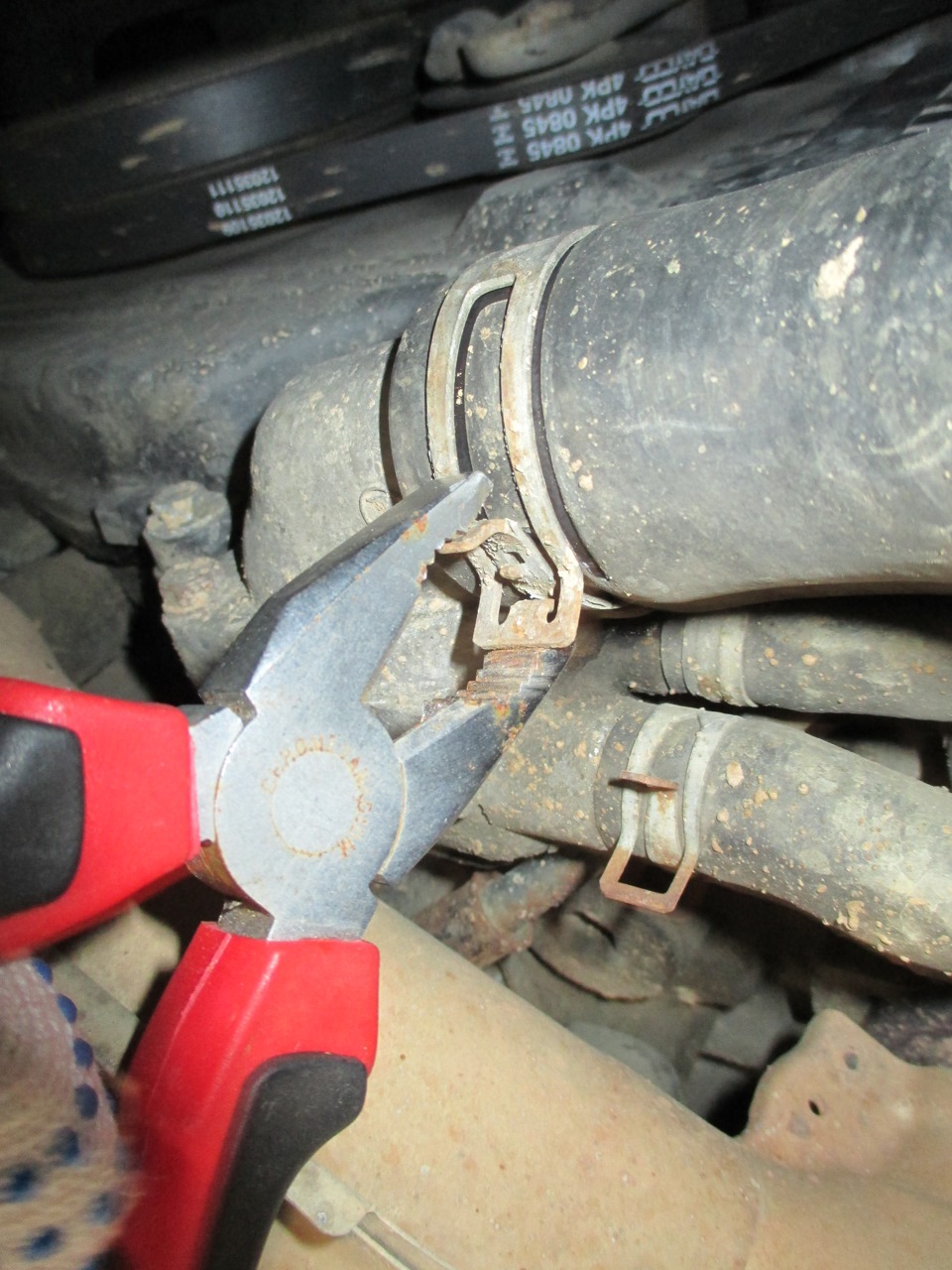

Даем системе охлаждения остыть – жидкость горячая и находится под давлением.

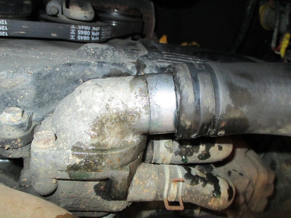

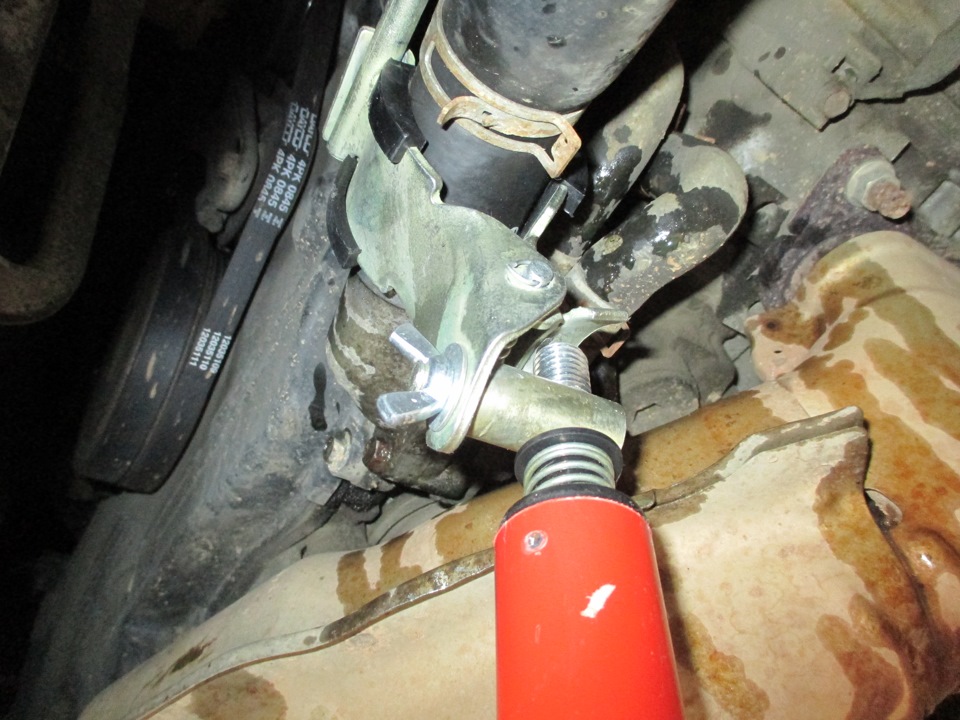

Стягиваем хомут с патрубка помпы и аккуратно снимаем патрубок с помпы. Начнет сливаться охлаждающая жидкость. Для ускорения процесса откручиваем заливную пробку радиатора.
Сливаться будет минут 15-20, по объему около 5 л.
Далее надеваем патрубок на помпу, но не до конца, а с тем расчетом, что бы можно было его без проблем сдернуть.

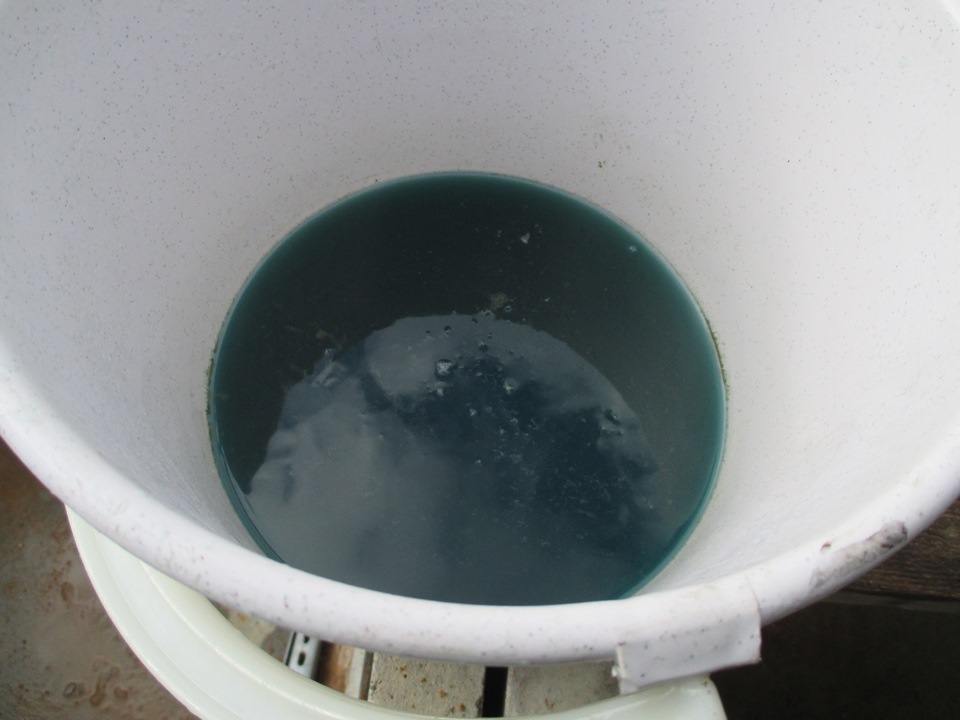

Для первой промывки использовал лимонную кислоту – пакетик 80 г. на 5 л. Разводить лучше в горячей воде. Почему лимонная кислота? По всеобщему мнению она эффективно растворяет отложения на металле. Вообще, в ходе изучения вопроса, прочитал много всякого))) Что только не используют: от кока-колы до сантехнического «Крота».
Заливаем раствор кислоты в радиатор, закрываем крышку, заводим двигатель. Для эффективной промывки дожидаемся открытия термостата (включения вентиляторов), жидкость циркулирует по большому кругу. Что бы этого добиться пришлось держать обороты в районе 3000 минут десять.
Включаются вентиляторы, убираем газ, дожидаемся выключения вентиляторов и глушим машину. В это время второй человек сдергивает патрубок с помпы. ОСТОРОЖНО! Жидкость температурой 90 градусов и под давлением. Поэтому лучше использовать какой-нибудь рычаг. Мы для этих целей использовали оперативную штангу, не слишком удобно, но безопасно.
Снова ждем 15-20 минут, пока не перестанет сливаться жидкость.
Промывал еще два раза, но уже дистиллированной водой.
Не скажу, что было много грязи, или жидкость была мутная, но для успокоения души так сказать проделал эти процедуры)))

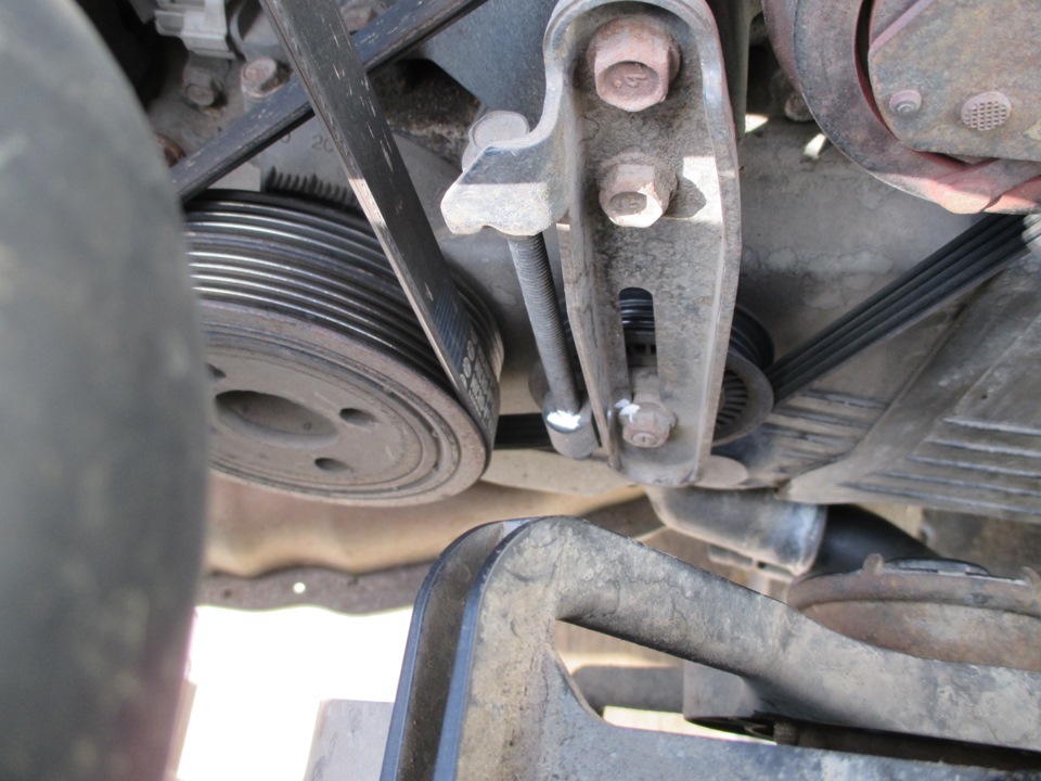

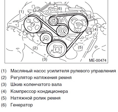

Снимаем кожух приводных ремней, сами ремни и натяжитель. Для удобства последующей установки я отметил положение штифтов и гаек.

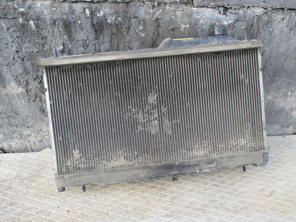

Отсоединяем патрубок от радиатора к блоку. Снимаем радиатор – это не обязательно, но я решил его помыть, да и места больше для работы. Между радиатором кондиционера и двигателя были залежи пыли и бабочек.
Оставшийся радиатор кондиционера закрываем плотным картоном или ветошью, что бы не повредить случайно.

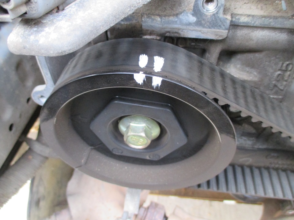

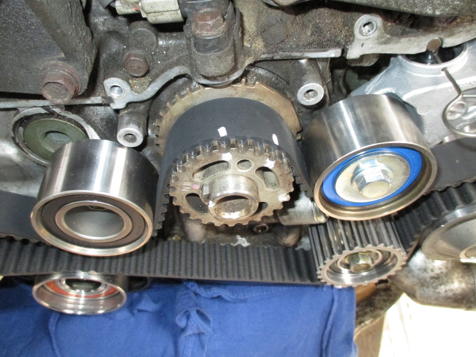

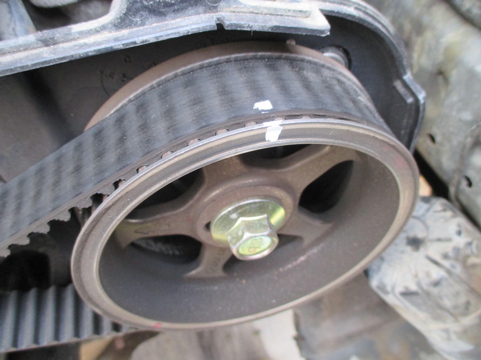

Перед нами шкив коленвала и кожух ремня ГРМ.
Для откручивания шкива была изготовлена приспособа – стальной уголок метровой длины с отверстиями на одном из его концов. Расстояния между отверстиями 65 мм. В отверстия вставляются болты М10х60 или обрезки арматуры. Болты лучше брать каленые, т.к. обычные мы сразу погнули. Минут через 10 тщетных попыток, гайка скрипнула и начала отворачиваться.
Снимаем шкив. При этом соблюдаем осторожность – не потеряйте шпонку коленвала. На ней сидит еще шестерня, но все же.
Откручиваем болты кожуха. Снимаем кожух. Ремень с роликами перед нами.

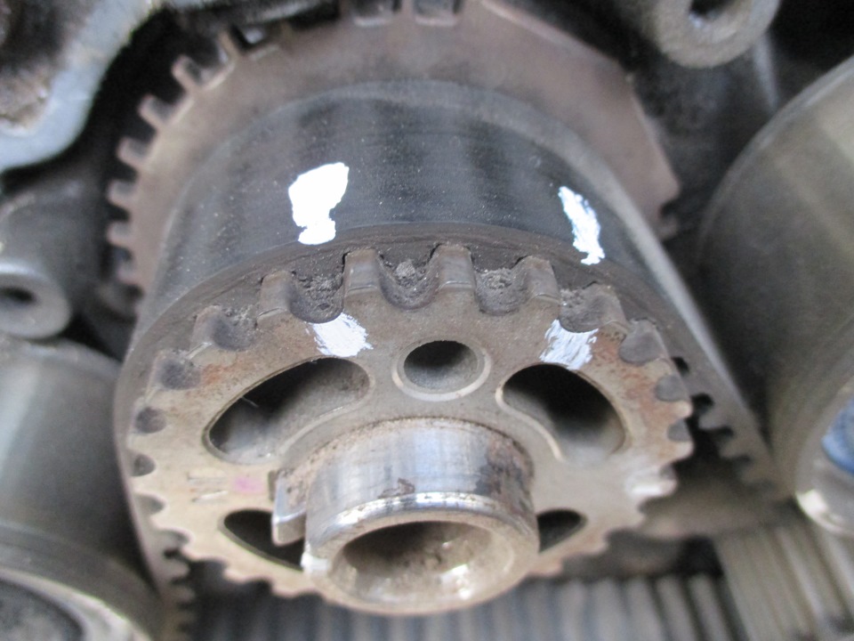

С метками не парился. Нанес свои. Их лучше видно и не запутаешься.

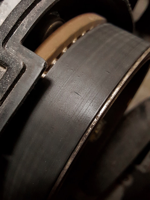

Откручиваем ролики. Снимаем ремень. На вид целый, трещин и затиров нет, зубья в норме. Этот прошел 110 тыс.
Ролики потом через день все обследовал внимательно, и обнаружились незначительные люфты. Что для 110 тыс. тоже нормально.
Были куплены сальники валов, но течи не было, и решил не лезть.

Прикручиваем все ролики кроме натяжного.
Со старого ремня переносим метки на новый. Аккуратней, не ошибитесь! Лучше проверить несколько раз.

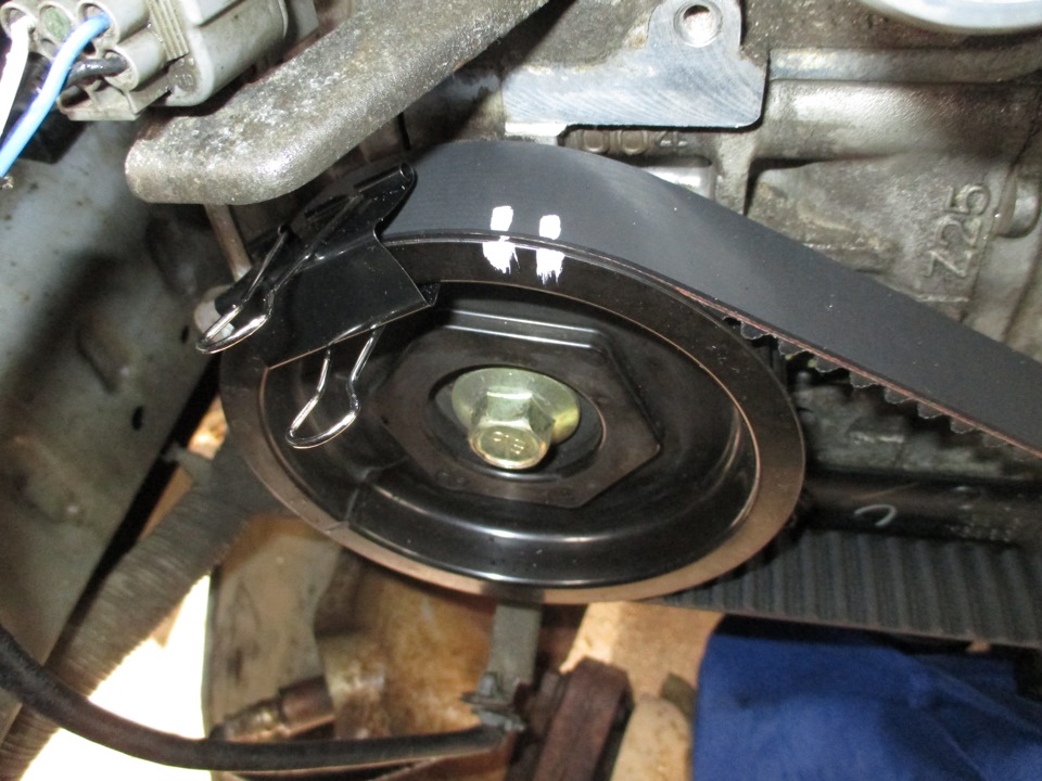

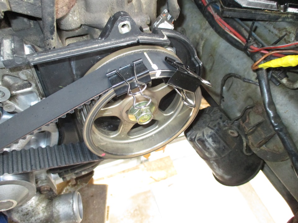

Ставим новый ремень на место. Для его удержания на распредвалах в процессе установки очень удобно использовать канцелярские зажимы (ширина 40 мм). Устанавливаем механизм натяжения с роликом, чеку не вынимаем.
Снимаем зажимы, вкручиваем болт в коленвал и проворачиваем, что бы убедиться, что нигде ничего не задевает. Я честно не знаю, как будет ощущаться неправильно надетый ремень и как следствие встреча клапанов с поршнями, но, наверное, усилие будет большое.
Если все нормально, вытаскиваем чеку из натяжителя.

Зачёт! А с зажимами круто продумал! На предыдущей машинке таким же образом менял ремень ГРМ. Сложного ничего нет, главное повнимательней и на всякий случай всё сфоткать.
Идея с зажимами не моя! Попробовал, и правда, очень удобно. Менял первый раз. Сначало страшно, потом проходит)))
