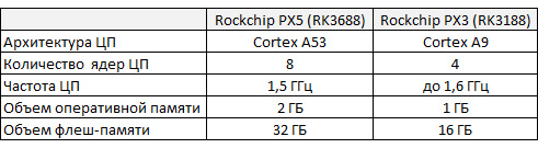

В 2017 году появилась новая платформа для автомагнитол Rockchip PX5 (RK3688), которая, судя по характеристикам, обещала существенное увеличение скорости работы системы.
Основные отличия между платформами я свёл в таблицу:
Скажу сразу, главное здесь — это увеличенный до 2 ГБ объем оперативной памяти. Старым магнитолам просто категорически не хватало оперативной памяти и это была главная причина медленной работы и зависаний системы. После увеличения объема памяти вдвое, все проблемы с её нехваткой полностью исчезли, что очень радует. Кнопка "скорость" (чистка памяти) больше не нужна.
Второе по важности, как по мне, так это переход на Cortex A53. Эта архитектура хоть и является младшей в линейке, но всё равно показывает значительное превосходство над старой Cortex A9. Прирост производительности на одной частоте в районе 30%, а в некоторых задачах и больше.
Ну а по количеству ядер и объему флеш-памяти думаю объяснять не надо, больше — лучше (хотя куда девать 8 непонятно, но хуже точно не будет).
Собственно новая платформа и явилась основным фактором из-за которого я решил купить новую магнитолу.

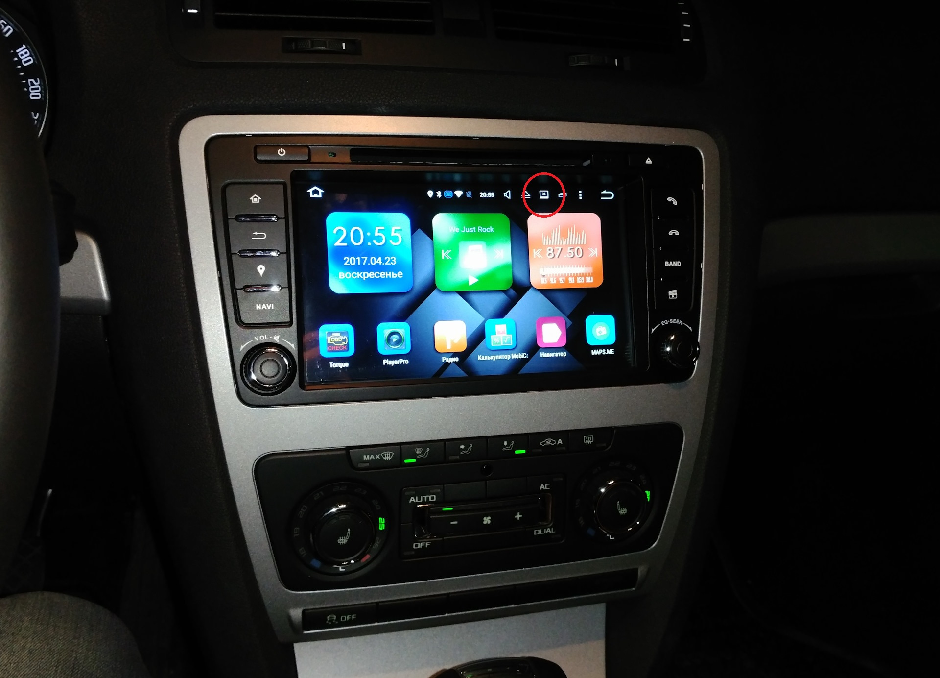

И наконец, переходим непосредственно к самому устройству.
Первое что бросается в глаза — это потрясающее качество материалов! Я, честно, такого от китайской магнитолы не ожидал. Оно практически идеальное! Всё гладко, крутилки крутятся плавно, пластик выглядит дорого. В общем это реально лучше, чем сток. Очень солидно выглядит, нравится.
Второе, и тоже очень важное качество — это отсутствие внешних CAN-модулей и переходников. Все кишки встроены в корпус магнитолы, что очень радует, потому что с прошлой магнитолой приходилось подолгу возиться, чтобы запихнуть все шмотки проводов в панель.

С установкой не возникло никаких проблем, всё встало болт-он, как и должно.
Переходим к наблюдениям
1. Очень высокая скорость работы. Новая платформа PX5 полностью себя оправдала, работает как современный мобильник (не удивительно, железо такое же).
2. Как уже сказал выше, высокое качество материалов.
3. Экран без ШИМ, не дрожит, не мерцает, контраст хороший.
4. Отсутствует режим полного выключения. То есть магнитола всегда спит. Но при этом энергии практически не потребляет. У меня машина стоит зимой по 2 недели и напряжение на аккумуляторе практически не падает [обновлено декабрь 2017].
5. Отлично коннектится ELM327 адаптер, чего мне так не хватало на прошлом устройстве.
6. Кнопки вперед-назад работают во всех плеерах и проигрывателях, что меня крайне обрадовало (раньше работало только в стоковых приложениях).
7. Звук хороший. Однозначно лучше, чем в Свинге. И явно лучше, чем в прошлых версиях андройд-магнитол на платформе PX3. Можно брать.
8. Цвет подсветки кнопок задаётся вручную из всего диапазона RGB. Очень удобно, можно подобрать тон под цвета вашей климатической установки или чего еще.

Автор, вы когда писали что в ГУ стоит rk3688, смотрели информацию об устройстве спец приложением? У меня так показан 3368 с частотой 1.2. Нигде кроме алиэкспресс и иных полукитайских магазинов, нет информации про подобные чипы.
3368 — это правильно. Но китайцы раньше везде писали 3688, поэтому так проще было найти.
А вообще правильно — PX5.

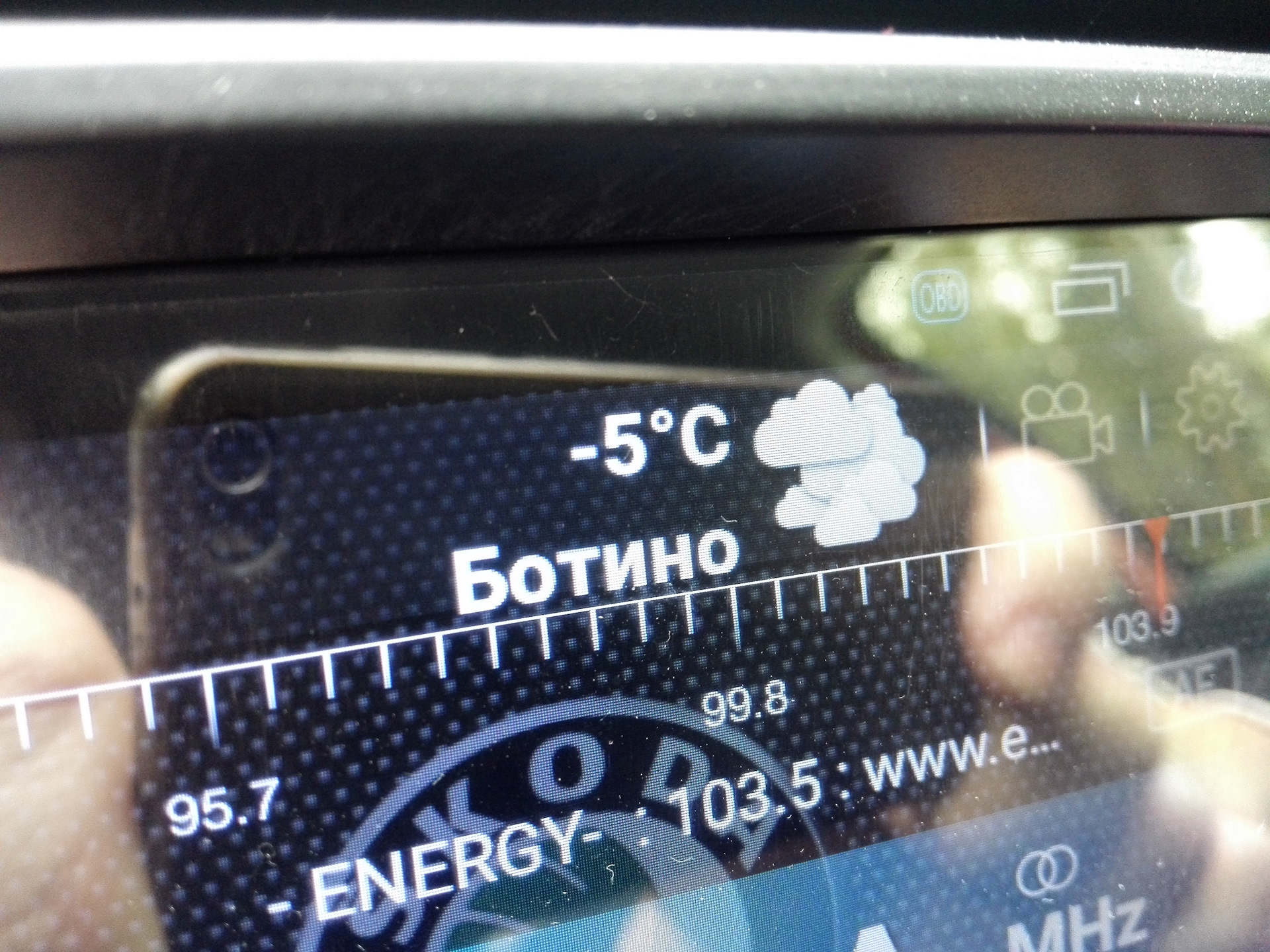

Привет. Как победить неактуальную температуру за бортом?)))
Привет. Так это температура с какого-то сайта прогнозов погоды. Естественно, все эти сайты имеют погрешность.
Про вывод температуры с датчика в авто я ничего не слышал, пользуйтесь приборкой :)
Понятно, что эта хрень с интернета. Я подумал, что я в какие-то настройки магнитолы влез и перекрыл доступ обновлениям. Не очень-то напрягает, но на улице лето, а на магнитоле всё ещё зима. Спасибо.
По этому вопросу не подскажу, даже не залезал в настройки эти погодные. Попробуйте выбрать другой ближайший город.
Думаю попробую.
Спасибо!

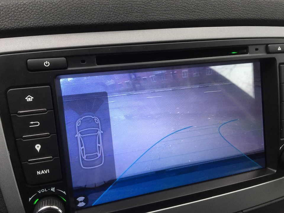

а если андроид не успел загрузиться, камера заднего вида не работает?
Эта магнитола просыпается за полсекунды.
просто есть экраны с AV входом и эта функция реализована аппаратно. при такой скорости просыпания конечно не так критично
По идее тут тоже аппаратно, но надо проверить. Если не забуду — сделаю.

Добрый день. На конец то установил камеру. Проблема следующая, ток на reverse не хватает для камер. Пришлось подключать доп питание, взял с голов Ватт+.

Сейчас какой то глюк был, подключена камера как и написал.
Идёт дождь. начал сдавать назад камера показывает. До этого не работало.
а провод GND на магнитоле это же земля?
Да. Земля по всей машине одна. Можно цеплять к любому месту корпуса.
Т.е. reverse это и есть +12 постоянный, и дополнительно ни чего не надо питать?
Померьте мультиметром. На реаерсе питание должно появляться когда заднюю включаете.
В том то и дело, китаец пишет типа красный проводок у тюльпана подключи к проводку из магнитолы reverse. Питание камеры типа дополнительно питать надо.
Честно говоря смысла в этом не вижу, но можно и так сделать.
Я подключил тюльпан к зелёному тюльпану. Красный провод подключил к reverse (зелёный проводок из магнитолы). на конце где подключение к камере красный проводок к заднему ходу (лампе). Питание на камеру: масса на кузов, + от заднего хода. Не работает. А вот где взять постоянные 12+ в багажнике не знаю.
Не понял, зачем подключать что-то к лампе, если вы к питанию магнитолы уже подключились?
У вас что, на один провод из двух мест питание идёт теперь?
"Постоянные 12в в багажнике" — это и есть провод Reverse с магнитолы. Ничего там колхозить ни с какими фонарями не нужно.Подключаете reverse к камере и всё.
У вас что, на один провод из двух мест питание идёт теперь? — да, получается.

Привет, а камеру установили заднего хода?
Купил такую же магнитолу не могу завести камеру заднего хода.\
Подскажите если ставили камеру как запитывали?
Не стал ставить. Лень гемороиться с ней.
Запитывать от самой магнитолы лучше, там есть провод с надписью CAM или Reverse. На нем питание появляется когда задний ход включаешь.
Сам провод к камере должен быть совмещенный: видео + питание (красный).

Настоятельно рекомендую брать систему с ядрами Cortex A53. Ибо ядра A9 и A7 уже устарели и работают существенно медленее. Также платформы на их основе часто имеют более простое видеоядро, чем современные, основанные на A53.
Платформа Intel вообще спорная штука. В принципе если ничего трогать в системе не планируется (прошивки. доработки), то вполне нормально можно использовать. Но по идее есть какая-то отличная от нуля вероятность, что некоторые программы (скорее игры)(правда зачем на ГУ игры?) могут не заработать. Так что тут лучше не экспериментировать.
Что касается ARM платформ, то тут для ГУ существуют три варианта: RockChip PX5 (или старая PX3), Allwinner T3, Mediatek (несколько вариантов).
Наибольшая поддержка сообщества (прошивки и модификации) и вариативность выбора (прошивки от одного девайса подходят к другому) у RockChip. Также платформа PX5 сегодня наиболее быстрая из существующих (8 ядер на 1.5 Ггц против 4х1.25 у MTK).
В связи с этим, советую брать девайс на той же платформе, что описана в статье — RockChip PX5 RK3688 (RK3368) + 2 ГБ оперативной памяти.

Привет, стоит вопрос RockChip PX5 или RockChip PX3, вопрос усилитель встроен в процессор или китайцы отдельно его впаивают? в первом случае 7851 во втором 7388, вот думаю могут ли они сделать RockChip PX3 с 7851 или это обман?
Безусловно PX5. Даже думать нечего. Даже если там усилитель будет хуже, всё равно нужно брать PX5. Со старой версией с ума сойдёте от её медлительности и затупов.
По звуку могу сказать, что моя PX5 звучит лучше, чем PX3 с 7388. Что внутри текущей не знаю.
Усилитель и звуковой чип там внешние.
