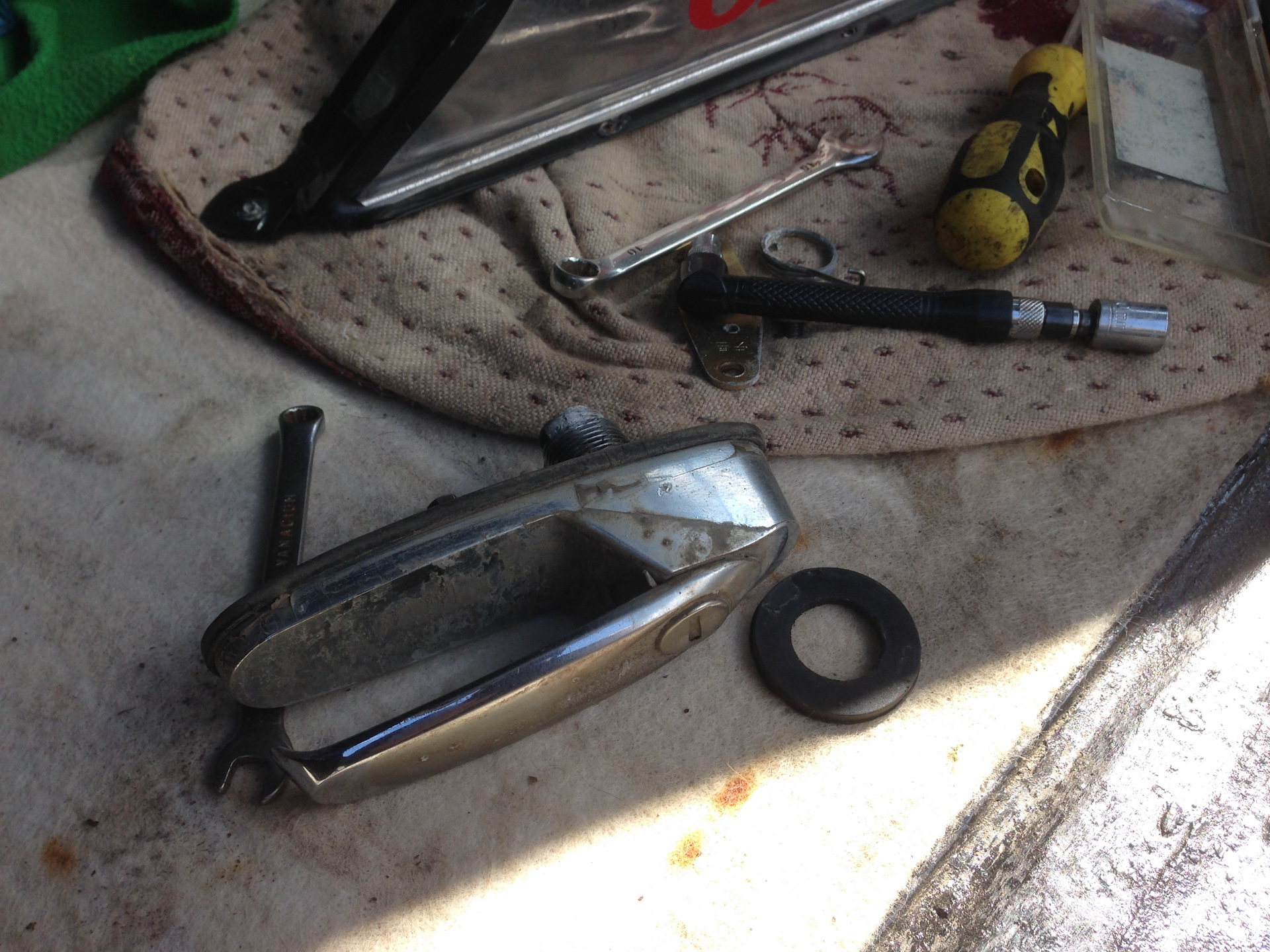

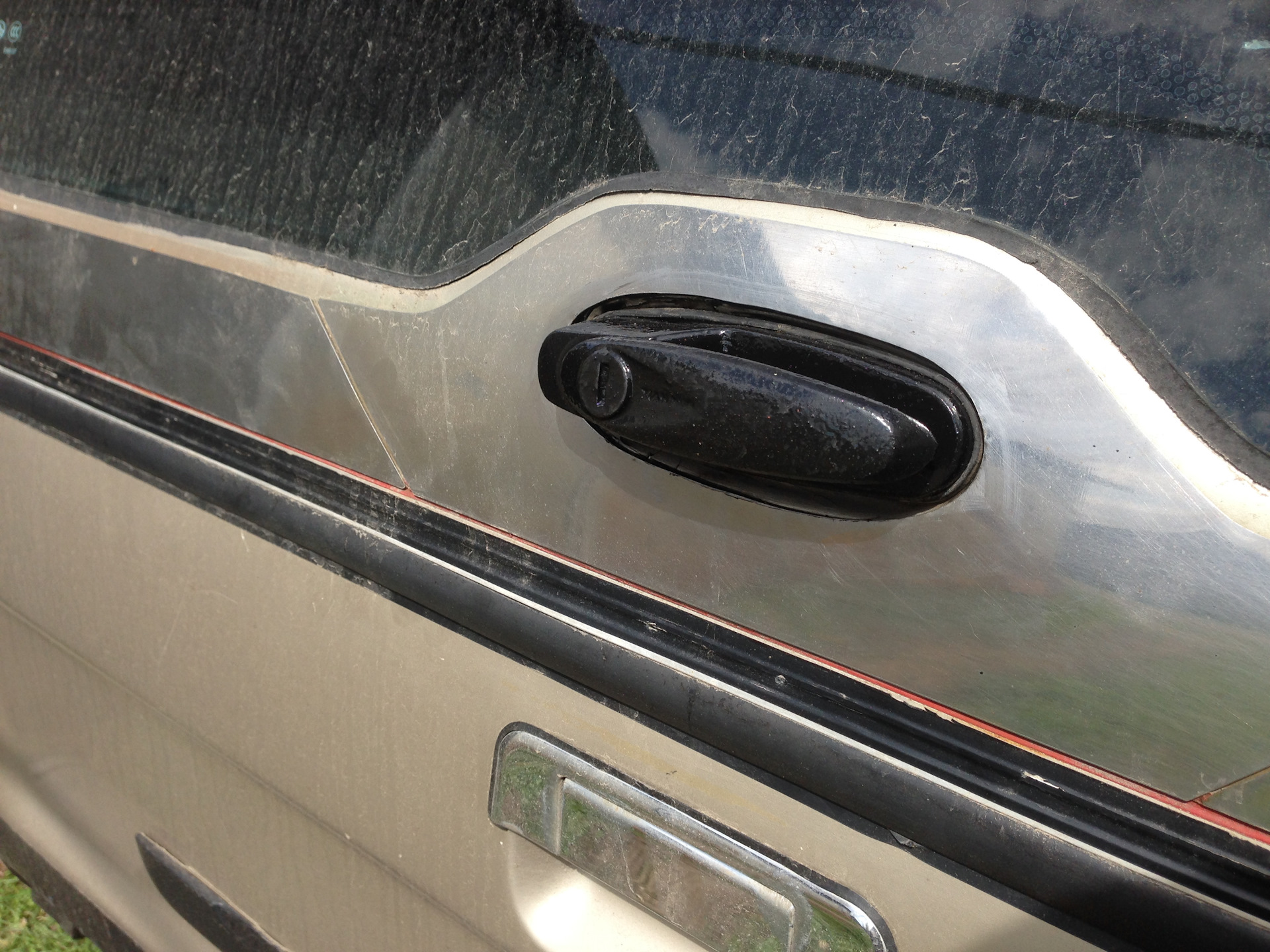

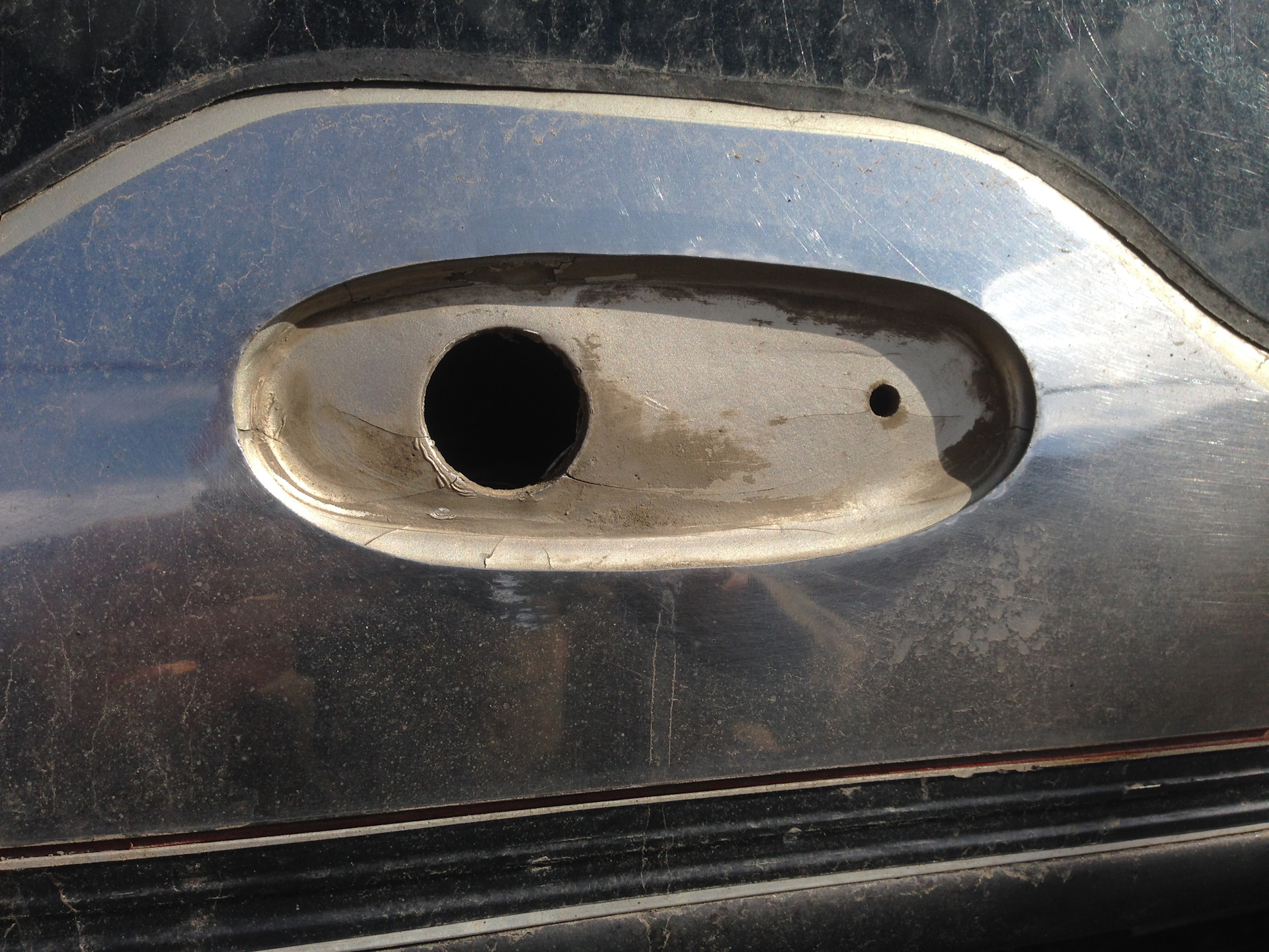

Всем добрый день и привет из Твери!Сегодня полдня провозился с ручкой кунга!Она разболталась и весь хром облез+чуточку подтекала!

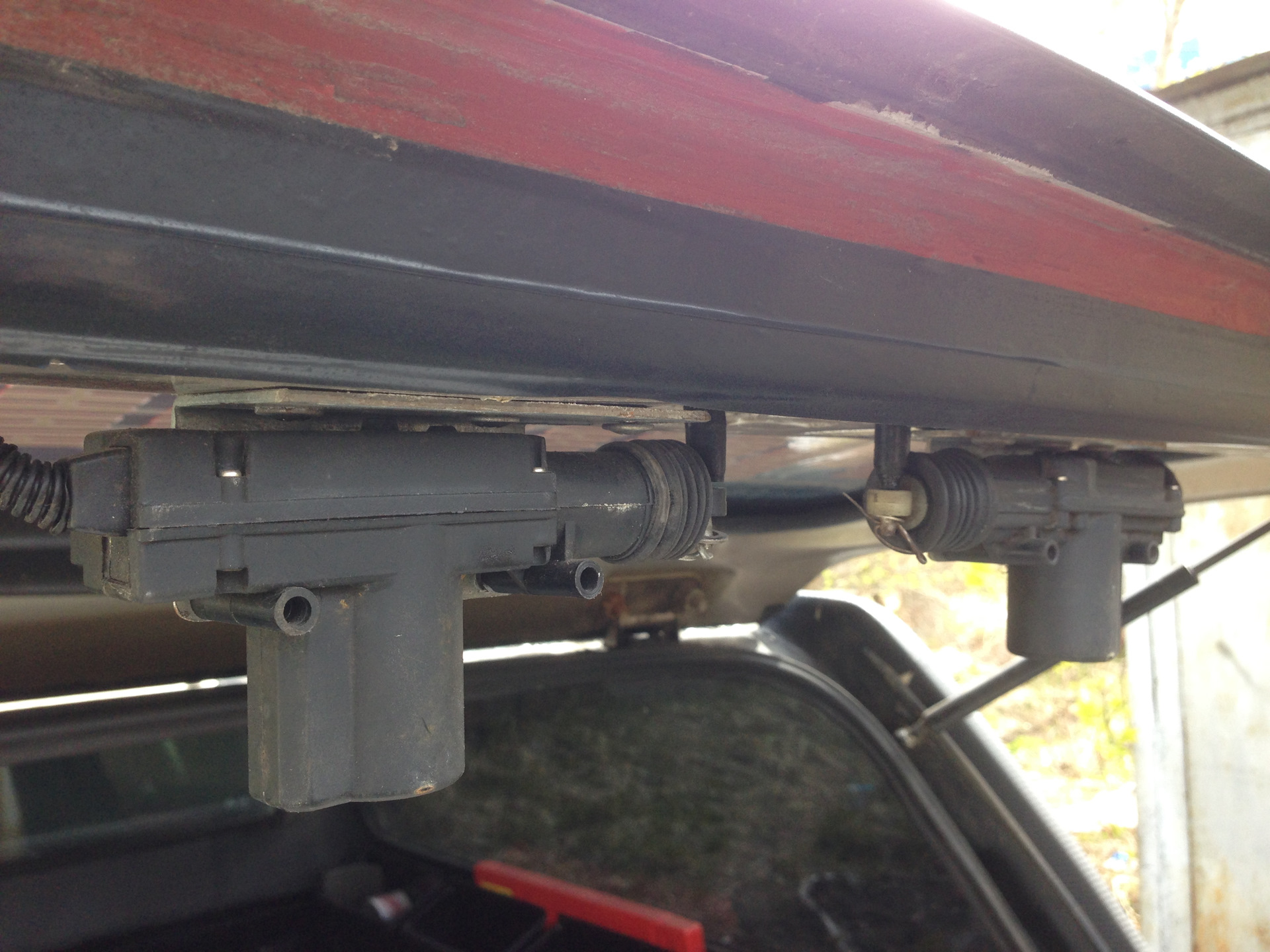

Так как она служит только для открывания крышки кунга(стоят электро замки).

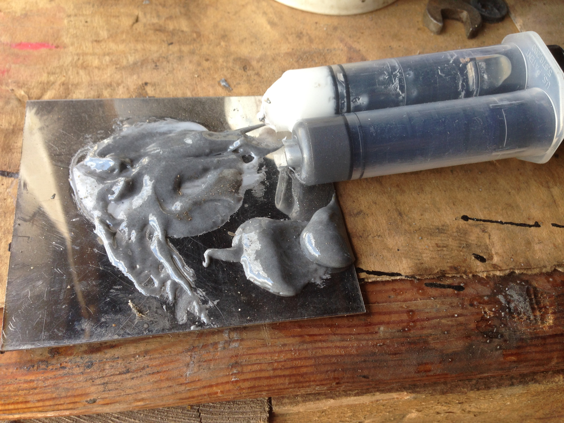

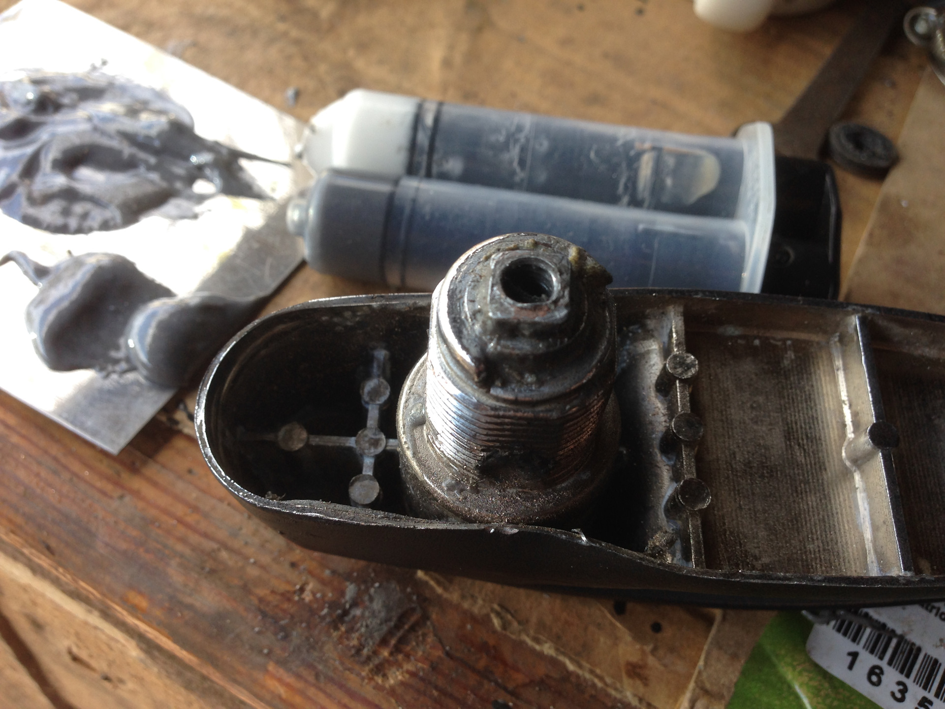

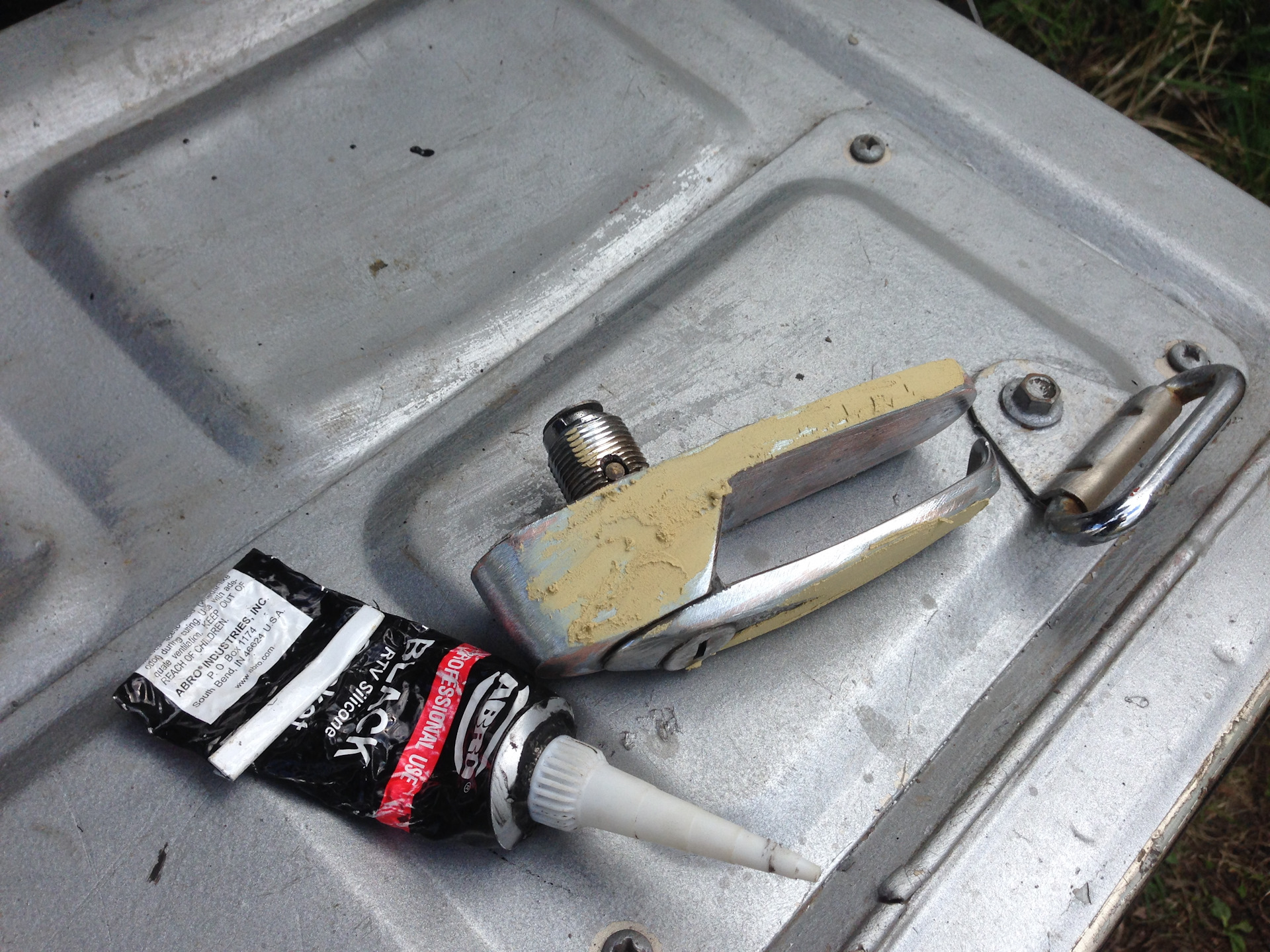

Поэтому глушим её в вертикальном положении!Развёл двухкомпонентный клей и залил всю её внутри, не свернуть!
Пока ручка застывала промазал под накладками чёрным герметиком!

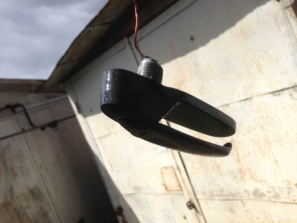

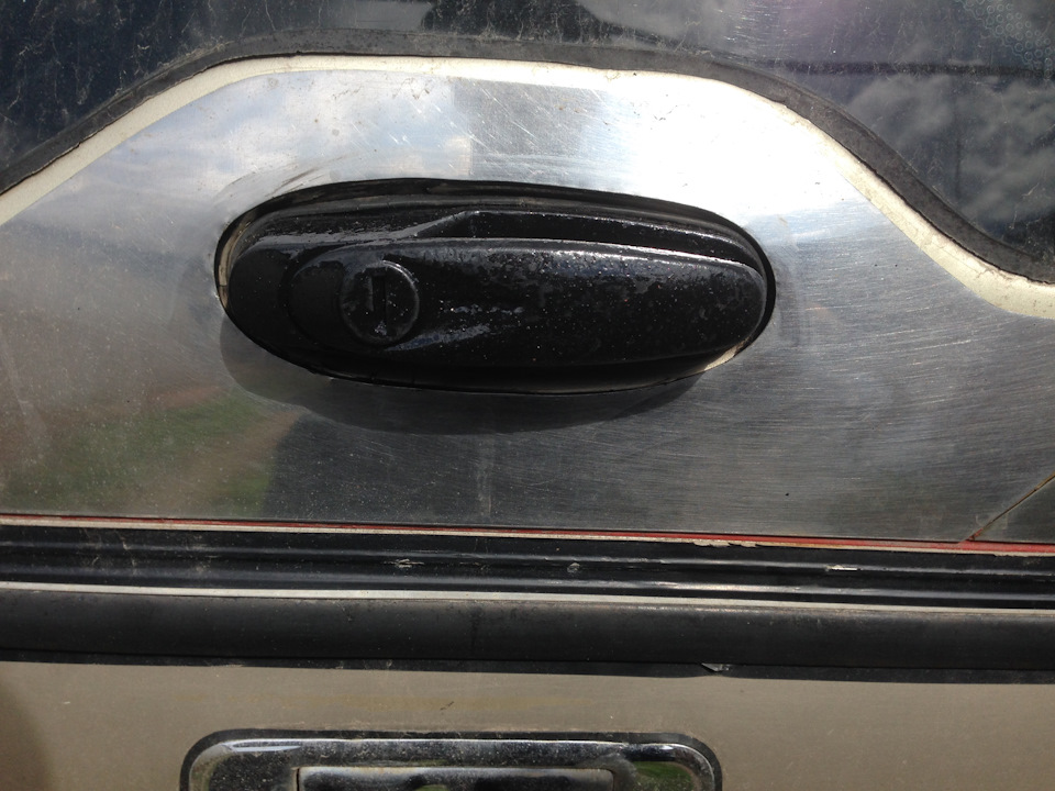

Немножко наложил шпаклёвки, зачистил и покрасил в три слоя!
Поставил на место под герметик, теперь стоит мёртво и потихонечку хром заменяется на чёрный цвет!))

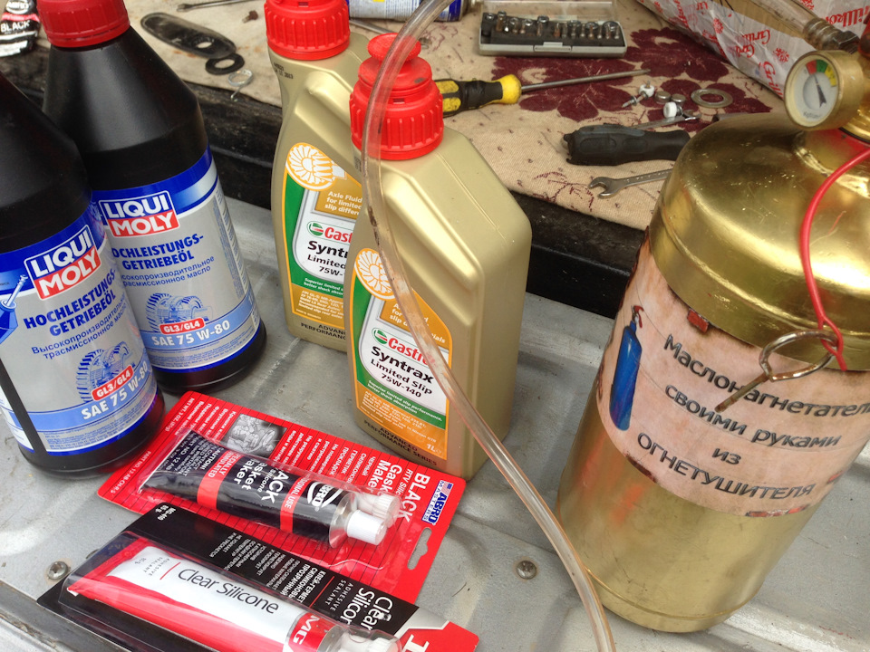

Так же вчера прикупил герметики и масло для трансмиссии в коробку и самоблок!Скоро ТО будем пробовать самодельный нагнетатель из огнетушителя!)) next.drive2.ru/l/451674979717612409/

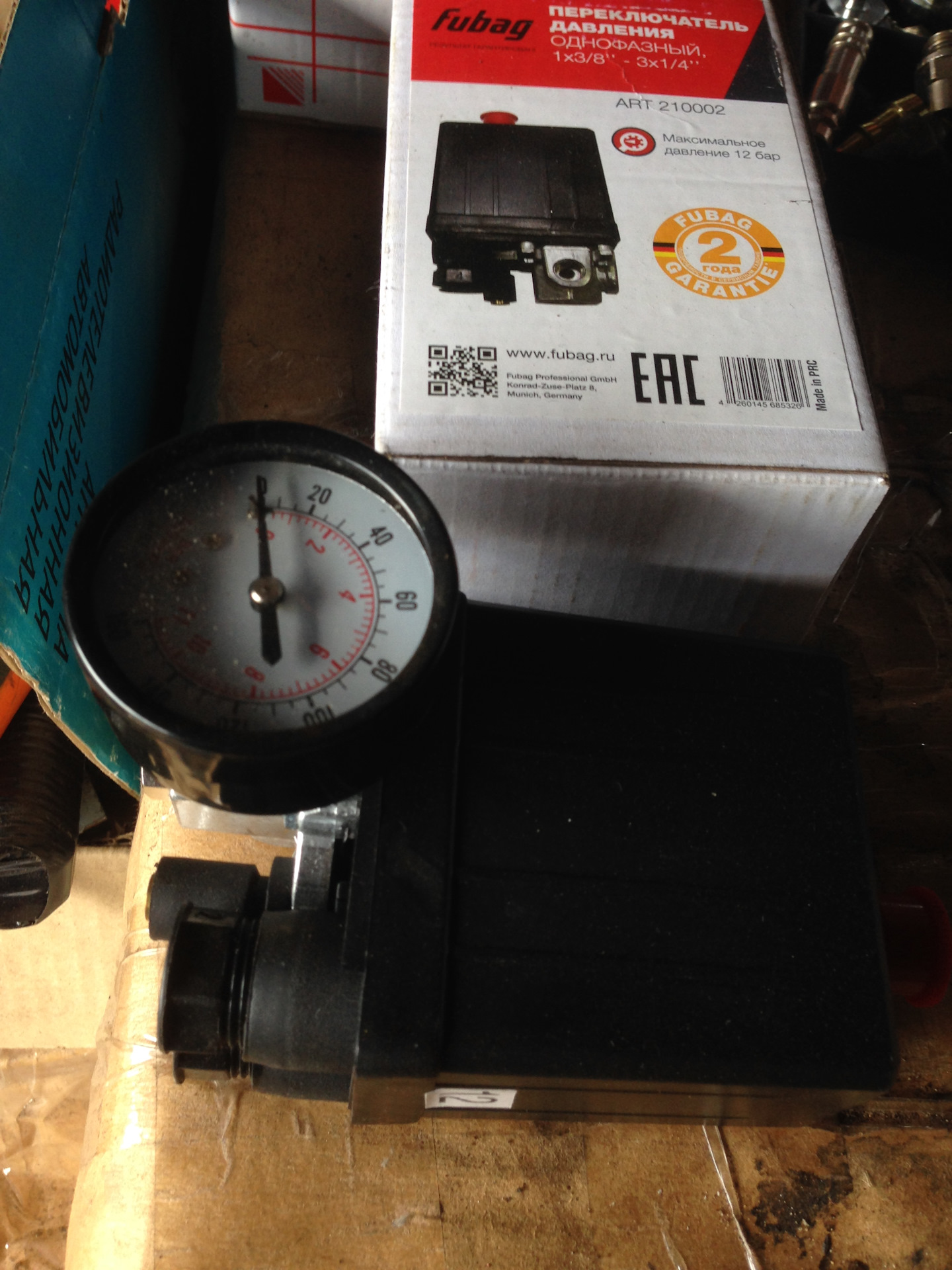

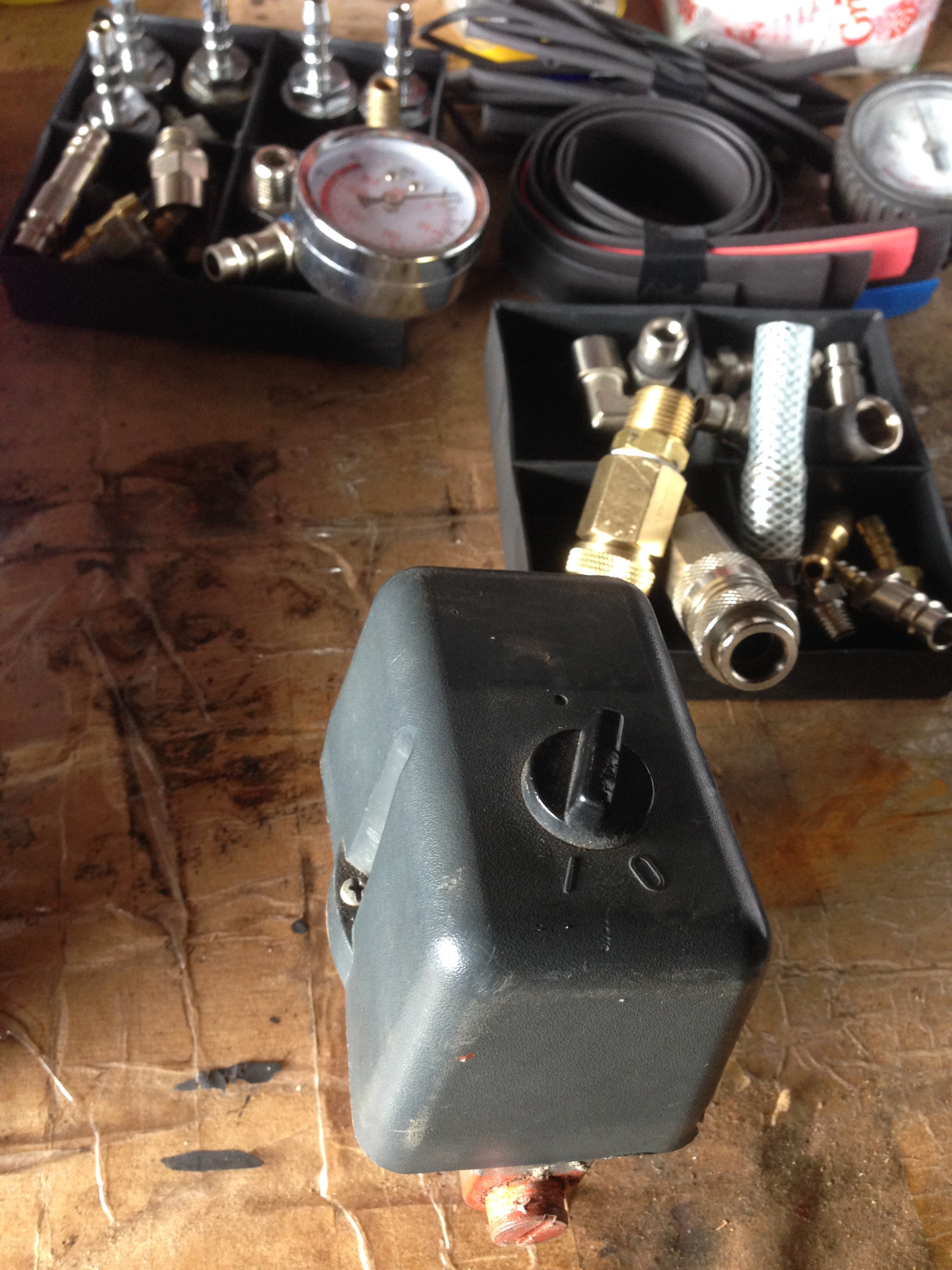

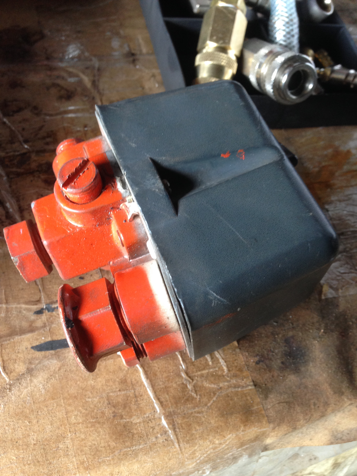

Теперь немножко про пневмосистему, реле давления с отключением, буду использовать такое Fubag (досталось на халяву)+ещё одно, новое, в запасе лежит на работе.
А вот есть ещё такое, рабочее, но б\у(руч.-автомат)Могу подарить если кому нужно!

Я видел, у меня замок кунга к сигналке подключён 4 года работает www.drive2.ru/l/453269271577887133/
Я купил на али блок управления центральным замком, летом буб ставить. Не всегда удобен брелок…в дороге особенно. Мое мнение нужна возможность открывать разными способами…максимально возможными.
Можно и так), но мне удобно, только брелок всегда в кармане лежит, ключа зажигания нету, кнопка старт-стоп, у меня ещё схема собрана открывать кунг отпечатком пальцев, весной поставлю

Миша молодцом! Крепко ручку зацементировал! Увидел твои электро-замки и вспомнил, что года два назад собирался тоже поставить, да всё никак! А Ликвимоль ты такое куда льёшь? Я точно такое же лью в мосты, КПП и РК, нареканий нет! И про самоблок не понял? Ты самоблок в задок ставишь?
Спасиб Сашок!Ликви в коробку, кастрол в мост, самоблок у меня уже 5лет стоит!

А ручка зачетная получилась, имхо. даже симпатишнее блестючей!))))
