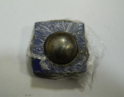

С помощью каркаса из пластика (можно дерево, металл и т.д.), пластилина, пищевой пленки и шарика от подшипника диаметром 50 мм изготавливаем будущую форму для получения слепка.
Оборачиваем шарик пищевой плёнкой (чтобы не очищать от пластилина и не наносить разделительную мастику)…
Аккуратно (с обратной стороны формы) с помощью шила выдавливаем шарик и получаем форму для половинки рукоятки КПП.

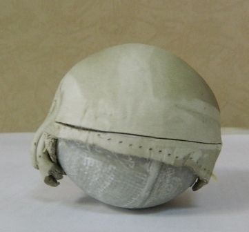

Далее на шарик обернул обрезки кожи, предварительно вымоченные в воде и зафиксировал малярным скотчем.
После того как высохнет влага и кожа примет форму шара, аккуратно острым лезвием делим кожу пополам…
Размечаем карандашом линию и прокалываем острым шилом отверстия будущего шва.

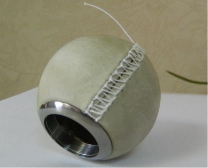

Аккуратно прошиваем крепкой ниткой. Аналогично шьём вторую половинку.

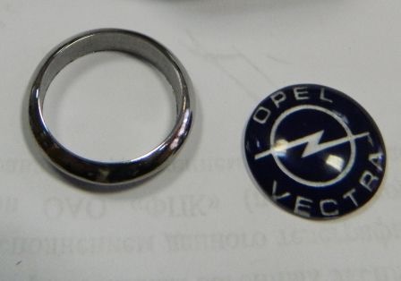

Для получения рукоятки КПП выточили и отполировали кольцо из нержавейки.
В рекламном агентстве выполнили гравировку на оргстекле (цена 300 рублей).
Сшиваем половинки между собой и клеим кольцо и эмблему

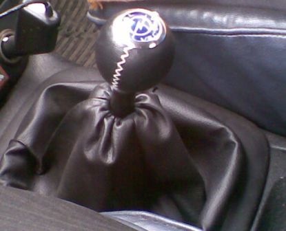

И получаем готовое изделие.
В окончательном варианте заменил светлую кожу на черную и шов сменил на «змейку».
Последние фото сделаны телефоном, извините за качество.
Кстати, рычаг КПП укорочен и включение задней передачи как на МБ.
