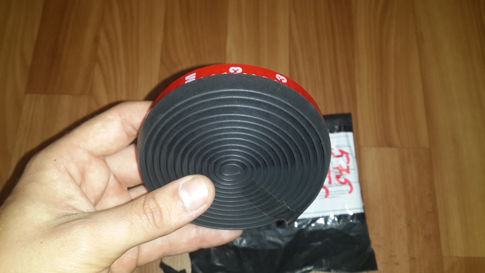

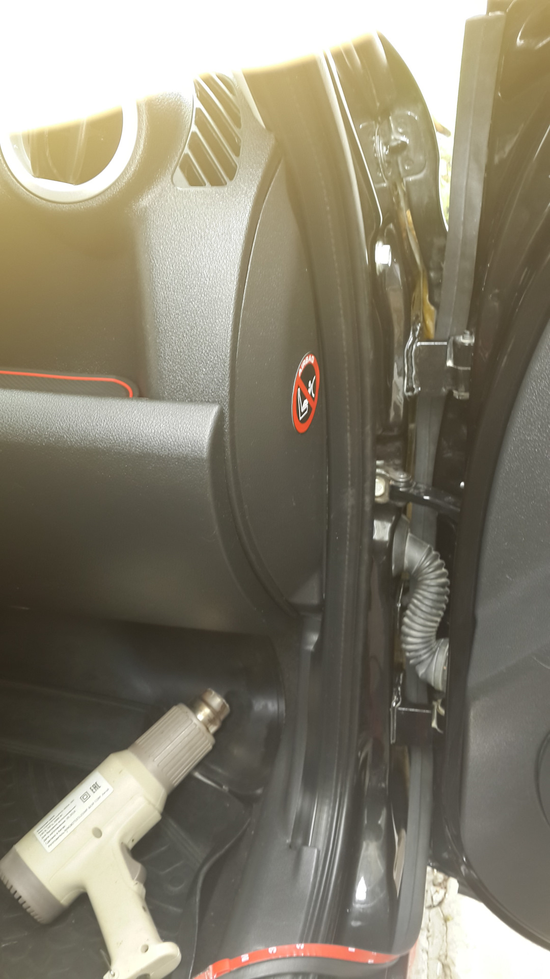

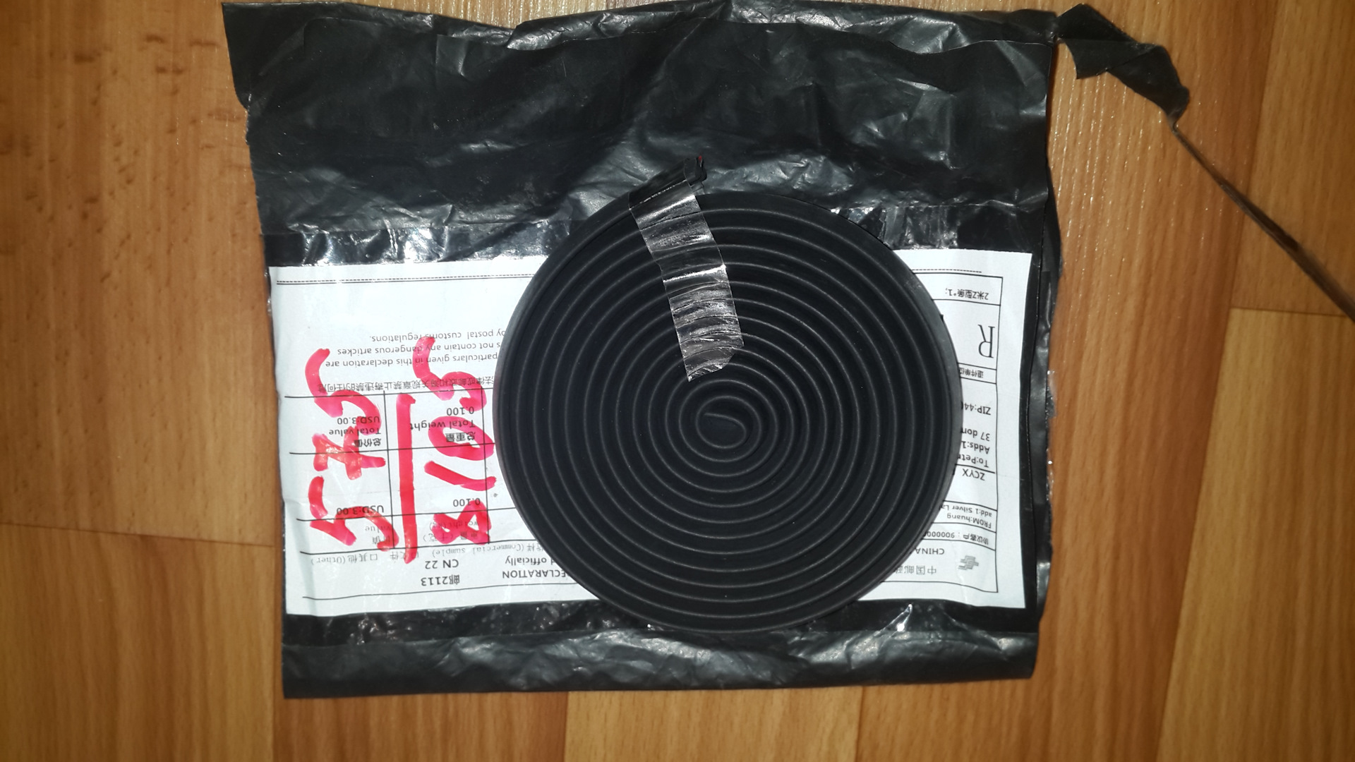

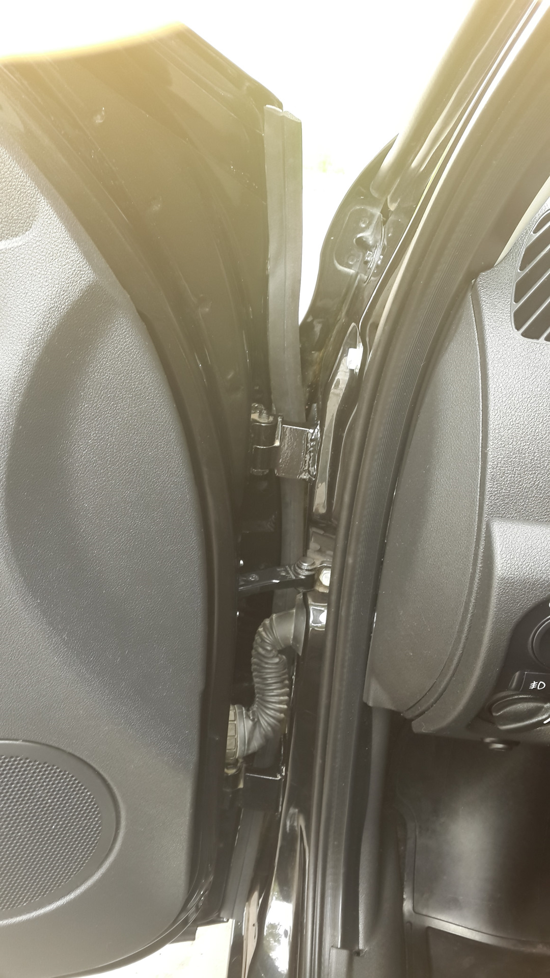

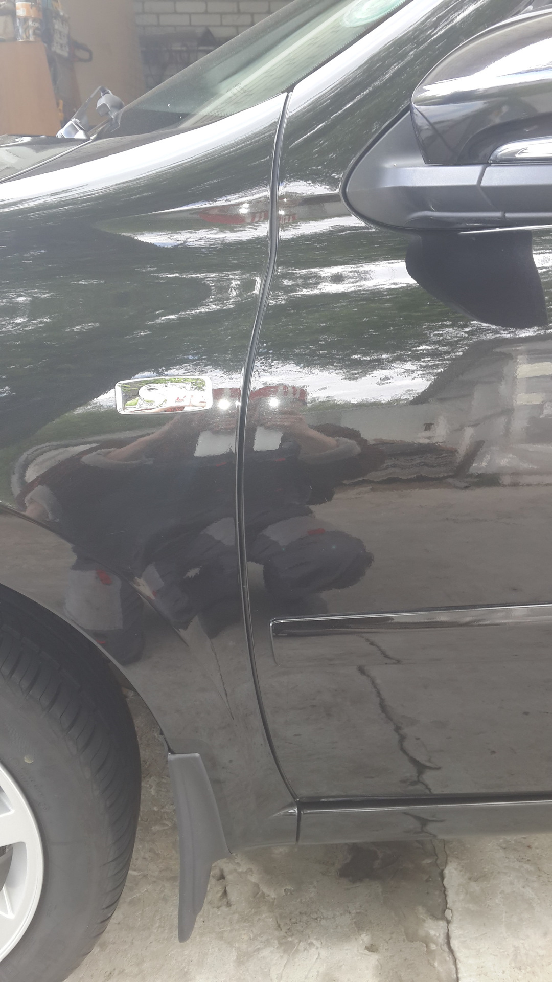

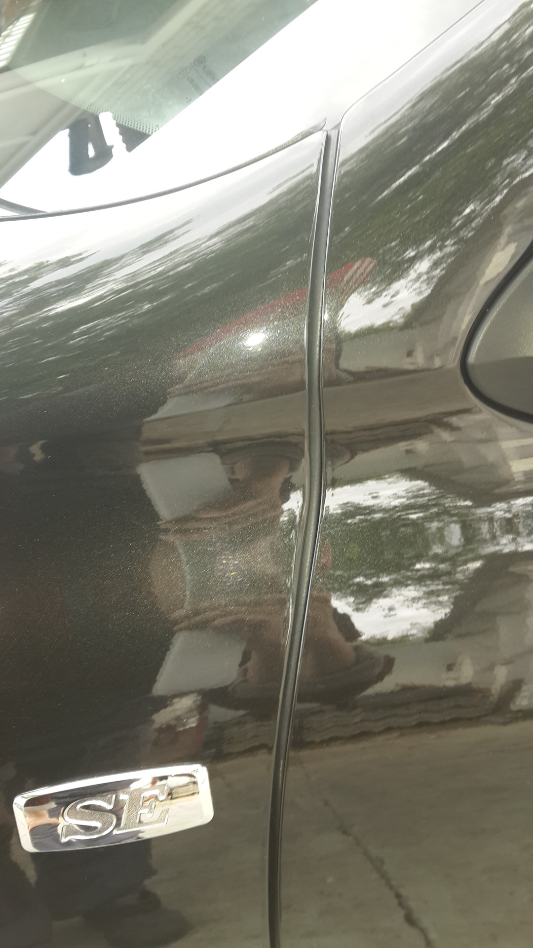

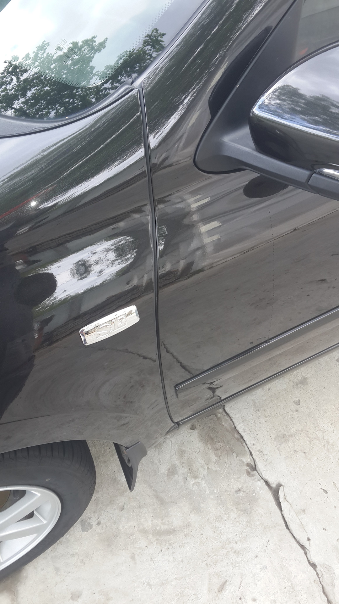

Всем привет, доброго времени суток! Заказал с али Z образный уплотнитель с Китая, так как хотел чтобы в районе петель передних дверей было чисто, как практика показала при установки РКИ-19 проем между дверьми сохраняет свою чистоту! Следовательно Z уплотнитель нужен для чистоты дверных проемов передних дверей! Вычистил проемы специальными салфетками до чистоты, обезжирил, прогрел феном и наклеил! Установка минут 20 дольше отмывал проем петель передних дверей! Думаю польза будет) когда будет грязная погода грязь уже не будет залетать в щель между крылом и дверью! Да чуть не забыл, заказывал 2м. осталось лишних где то 30 см. Всем пока и чистых дорог!

Ну как, ещё держутся?
да все отлично держится!
С феном конкретно заморочился. У меня на него сил уже не было…
Кстати, чистить очень хорошо получается очистителем карбюратора. Он обезжиривание и всю грязь растворяет. Им можно всю машину обезжирить.
Очиститель кто то писал лак портит, поэтому салфетками для очистки!
Сам пользуюсь, проблем с лаком не заметил.
Хорошо если так!
