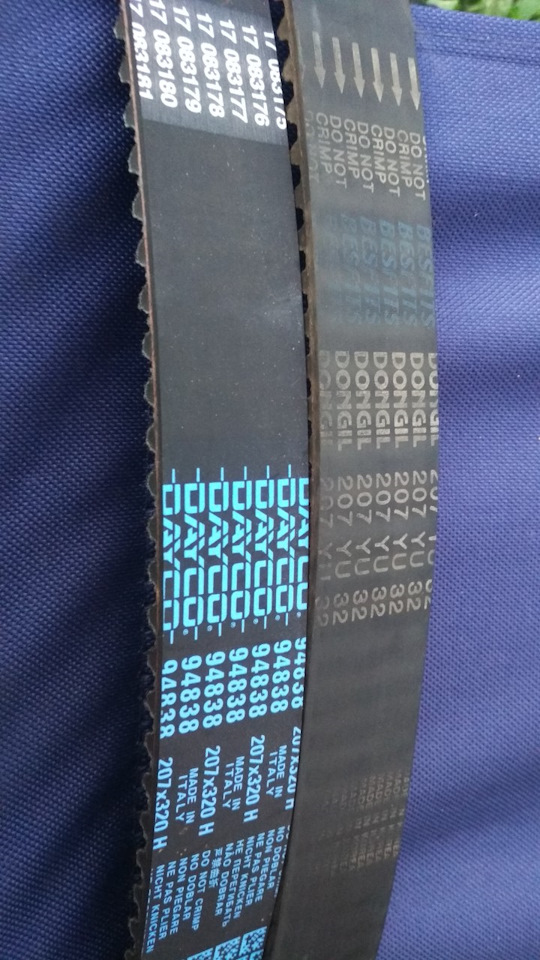

Вот такой был, когда я его ставил.
Видимо подделка
Ремень ГРМ 94838 DAYCO после 40 тысяч пробега!
А вот мой, почти новый, после 52000 км!
Classic814
Он же с другой стороны. Где правда?
