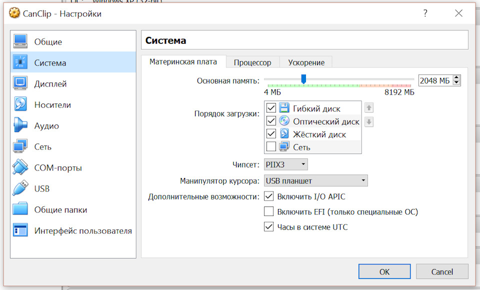

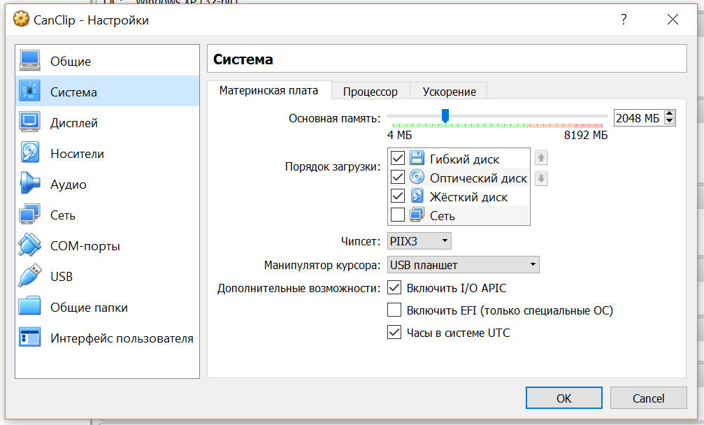

После установки VirtualBox мы устанавливаем Extension Pack и переходим к созданию виртуальной машины. Жмем кнопочку “Создать” и указываем настройки.
На скриншоте экспертный режим. По-умолчанию все настройки будут пошаговыми.
У Can Clip, сколько я помню, требование 1Гб оперативной памяти. Я выбираю 2Гб, чтоб наверняка.

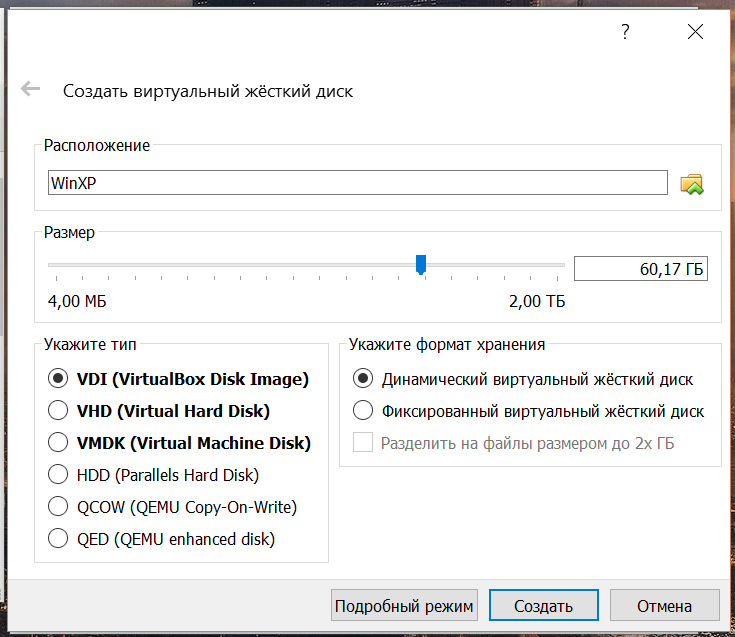

То же самое касается объема жесткого диска. Я беру сразу 60Гб, чтобы даже самые требовательные программы не вякали. При этом пункт “Динамический жесткий диск” предполагает, что виртуальная машина не будет резервировать все место сразу, и 60Гб это как бы возможный максимум. В моем случае виртуальная машина вместе с Диалоджисом, Renault EWD и Can Clip’ом занимает 25Гб.
Виртуальная машина “WinXP” создана.

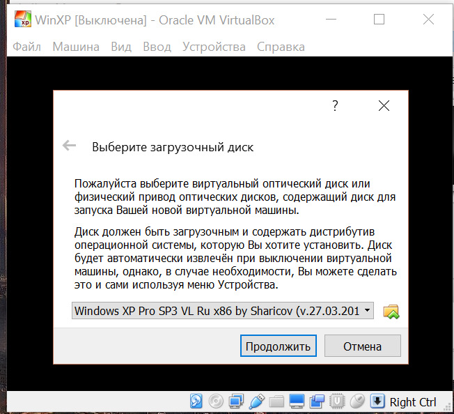

Жмем кнопочку “Запустить” и программа предлагает нам выбрать образ диска (*.iso) с операционной системой. В нашем случае это образ диска Windows XP.
Инсталлируется операционная система. Здесь все как на настоящем компьютере.
Далее пройдемся по настройкам виртуальной машины. При включенной машине настройки заблокированы. Надо сделать выключение виртуального компьютера (Старт>Выключить), и настройки станут доступными. В списке виртуальных машин выбираем свою и жмем кнопку “Настройки”.
С настройками виртуальной машины закончено.

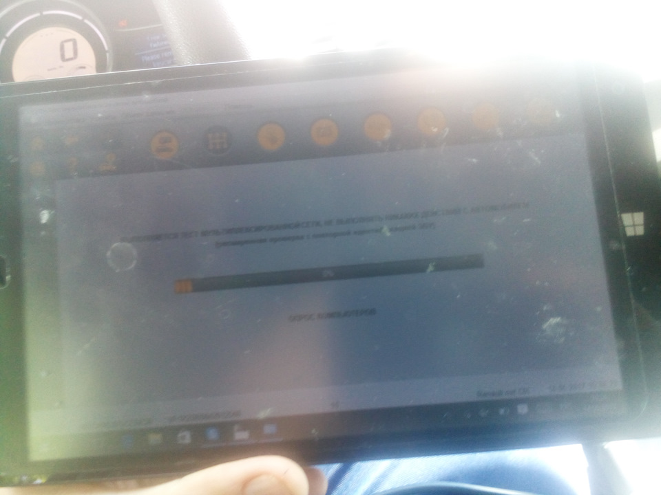

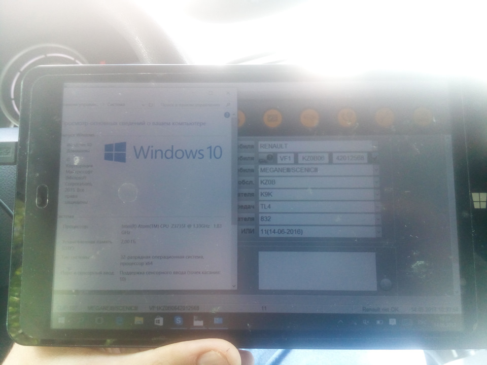

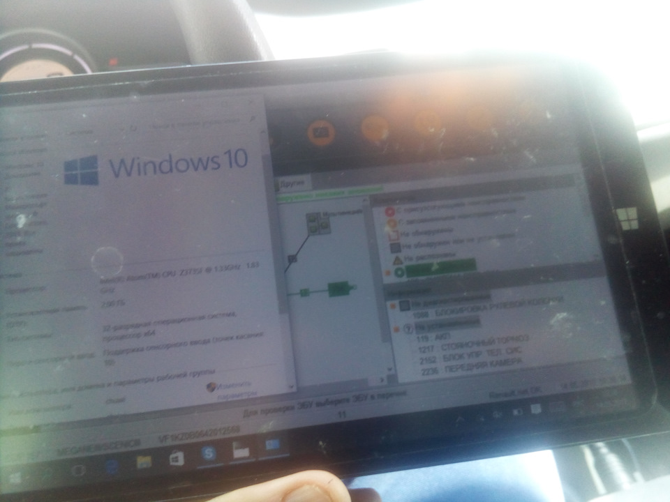

Клип прекрасно работает на виндовс 10, главное чтоб была 32-разрядная система
Поверю на слово, но в интернете подтвержденных случаев не встречал. Даже китайцы открещиваются от всего, кроме ХР и 7. А в ридми файле какие-то тонкости касаемо семерки. Поэтому, если хочется сразу и без танцев с бубном, то однозначно ХР 32 бита.
У меня лично нет 32 битной системы ни на одном компьютере.
Ну вот счас в качестве подтверждения фоток наделал

Я и на восьмерку ставил, правда там нюанс был (в бж у меня есть запись), тоже работает. Главное чтоб система была х32, тк под х64 драйверов нет. В качестве основного для клипа у меня нетбук с w7 starter, проблем нет
