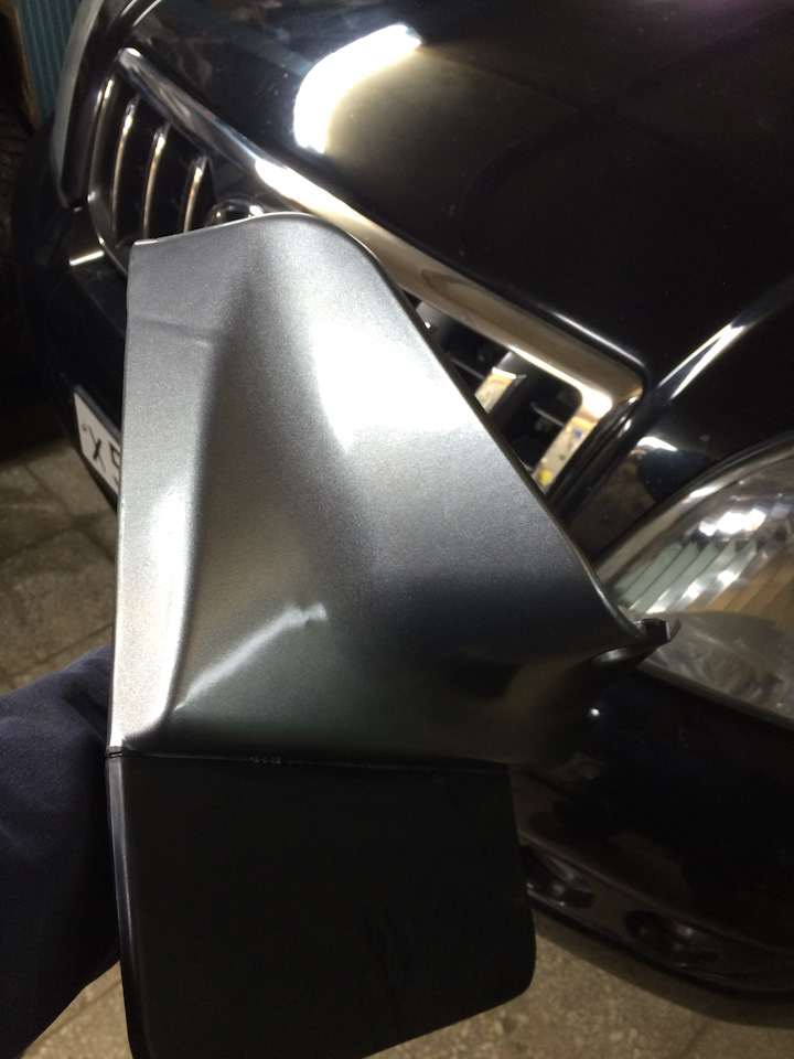

Брызговики старые были поцарапанные и погнутые. Ну их нафиг. Купил в состоянии почти навых другие.

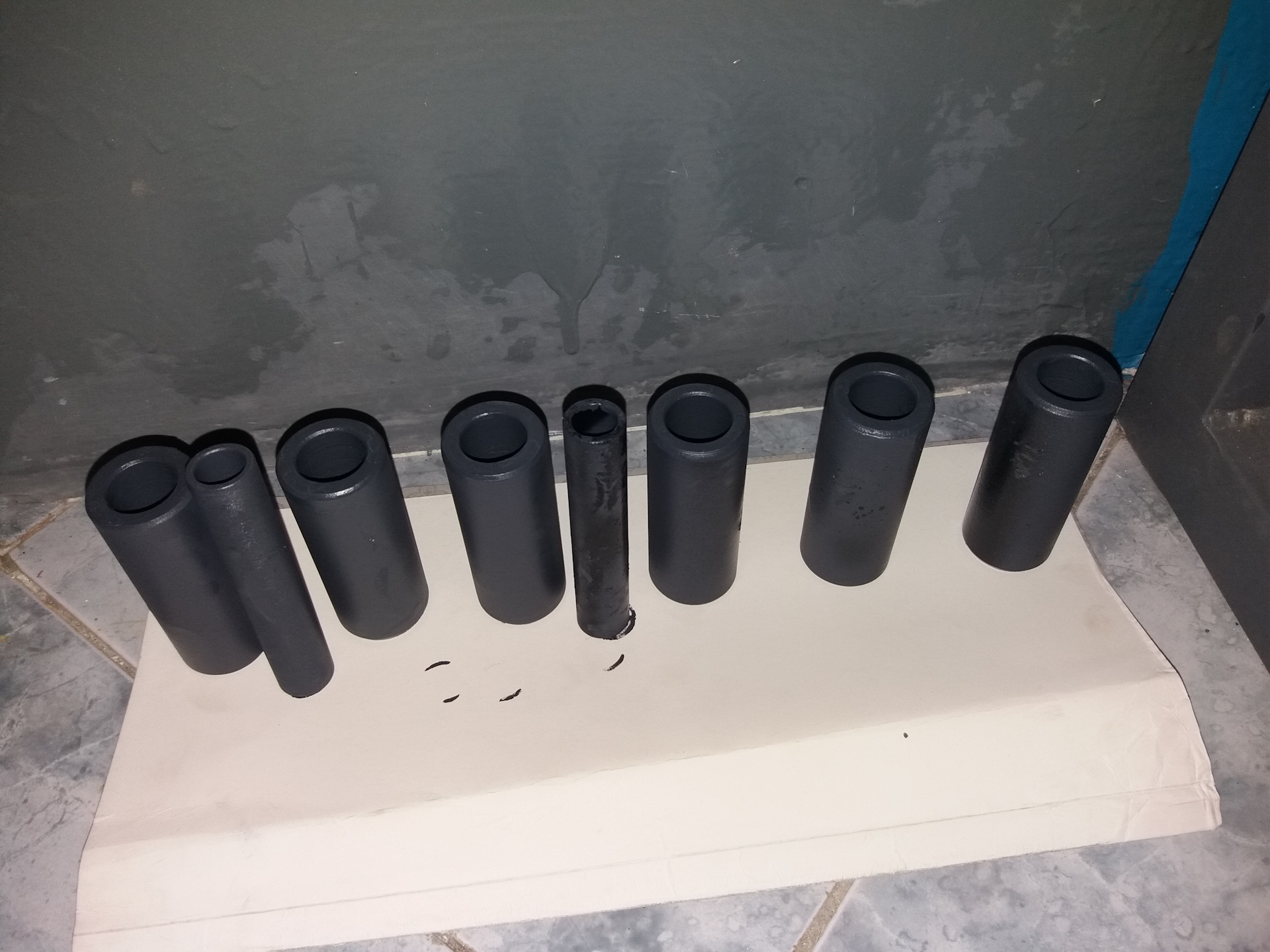

Дружищще, можешь помочь со втулками? Новые вообще не по-христиански стоят!
Они ещё и ржавеют.
Сейчас нет выхода на токаря.
Отдайте чертежи своему мастеру, так проще.
Добрый день!
Выточил втулки по предоставленным размерам.
Потом купил подушки фирмы TrustAuto.
В подушки 2гог, 3го и 4го ряда втулки входят немного плотно.
А вот в передний ряду есть зазор, входят даже очень свободно, и если шевелить втулки, то они шатаются в подушках.
Правильно я понимаю, что втулки в подушках должны сидеть плотно?
Лучше выточить новые втулки на 1й ряд под конкретный диаметр имеющихся подушек ? Или они прижмутся?
Подушки возвращать уже поздно.

Головка болта-шайба-подушка-рама-подушка-шайба-гайка.
Бутерброд. При скручивании зажимаются подушки до определенной степени — длина втулки.
На некоторую степень уменьшая внутренний диаметр, и увеличивая внешний.
Катайтесь.

Т.е. это нормально, что новые втулки в новых подушках первого ряда болтаются? Но вот же в подушках 2гог, 3го и 4го ряда втулки сидят плотно. Сейчас еще раз посмотрел : в нижней подушке ( ориг номер 52202-35090) втулка в принципе сидит нормально. Там внутри что-то типа резинового колечка, которое плотно держит втулку. В верхней ( ориг 52201-35100) тоже есть наплыв в виде колечка, но втулка в ней болтается.
Думаю, все норм.

Подскажите зачем такое большое отверстие в втулках если болт на 12?
Потому что что болт есть средство для сжатия подушки, при котором подушка при сжатии не распухнет уже внешней стенки втулки. А его возможностей, при толщине намного уже внутренней стенки втулки, хватает вполне.
Можно и толще поставить, не вопрос.
Вопрос — зачем?
Я уже нашел ответ на свой вопрос) В вашем сообщении тоже логика есть но не совсем в верном направлении. внутренний диаметр втулки делается больше для того чтобы отцентровать подушку относительно кузова или рамы(чтобы стояла ровно).
Спасибо Вам огромное за эскиз втулок! Скачал, распечатал, отдал токарю, выточил! Подушки от производителя "SAT".

Так я их в наличии нашел, замерил, и сделал из нержи.

Втулки из какой стали делали? Марку можно?
Из н/ж наверное мягковато будет?
Нерж, марку даже не знаю.
Точится очень сложно.
Она не гниет, вот ее плюс.

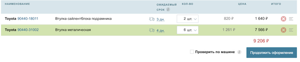

А где у нас такие цены на подушки? Поделись адресочком, а то я только передние под бампером за 5тр купил и уже волосы зашевелились, а еще ведь остальные докупать. Буду рад помощи в покупке, земляки ведь😀
Да не вопрос
Позже в личку все напишу
Во сколько ввшла замена подушек? Мне предлагали в сервисе, но ценник озвучали какой то нереальный.
Работа 6, подушки 6, болты-гайки 1,5. Где то так.
Что то совсем дёшево за подушки болты и гайки, есть какой то секрет?
Нет ни какого секрета. Просматриваю кучу сайтов и покупаю.

подушки тоже думал поменять, но уверен сунусь туда, а они нормальные окажутся, на вид вроде совершенно нормальные. брызговики у прадо такое гавно, за зиму оба задних переломил на месте сгиба об снег, купил недавно sat брызговики по 500р, дунул их в цвет, они жестче и зазор сверху ни как у оригинала, а так норм, их хоть не жалко ломать за такую цену.
Я ориг брал по цене Сата. Ты ж еще и лазишь в бездорожье.

Я назад sat пробовал ставить, мало того что в штатные отверстия еле подошёл так ещё и пластик жёсткий и хрупкий на морозе попросту лопнул, оригинал думаю опять воткнуть
